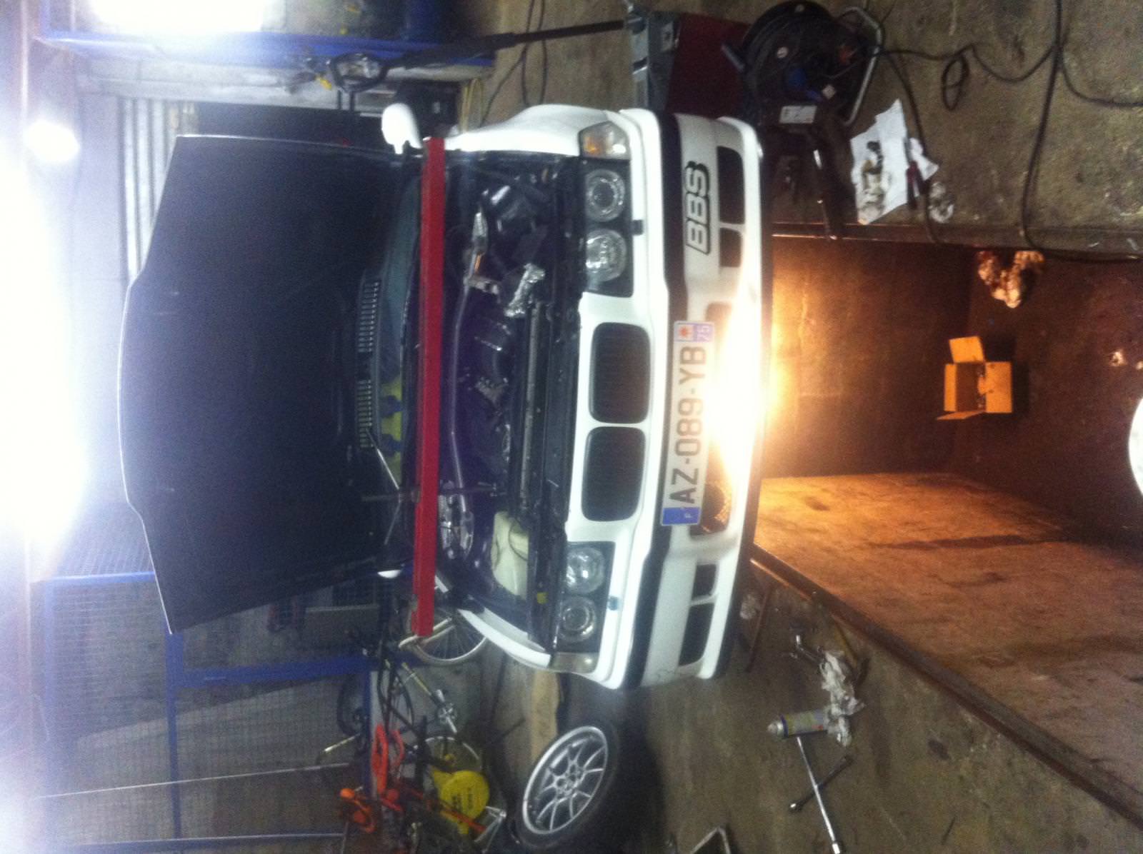

Commencement du grosse révision + fiabilité
Pour les prochaine sorti piste et run ...

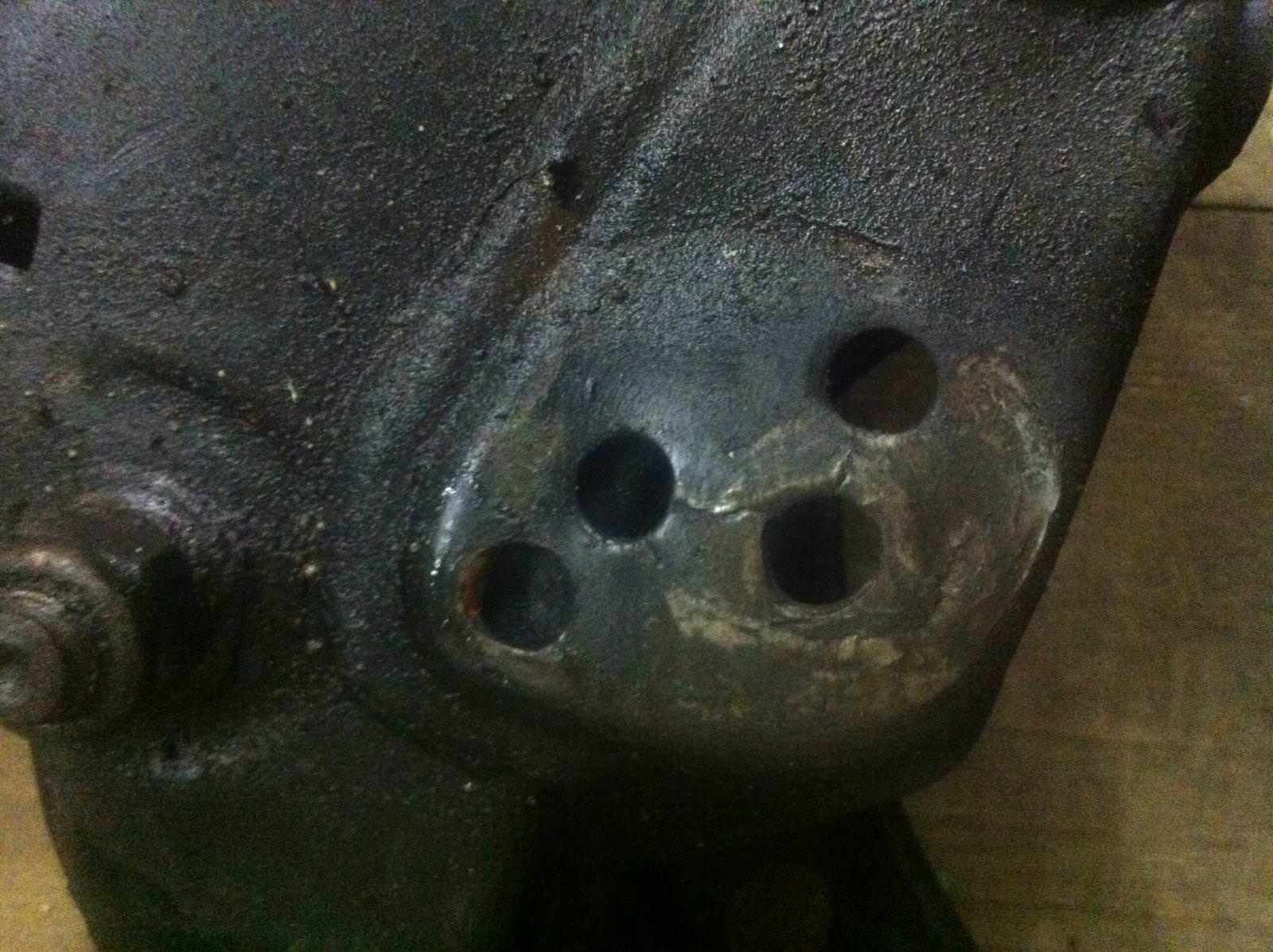

Donc berceaux fissuré ... Maladie .,:-S

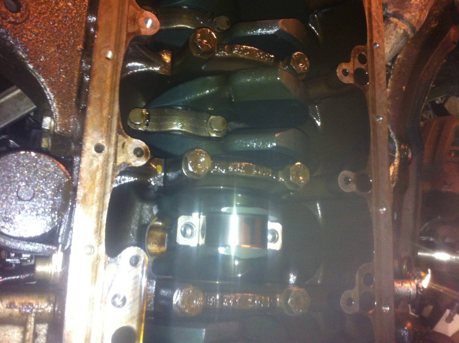

vilebrequin super propre ....

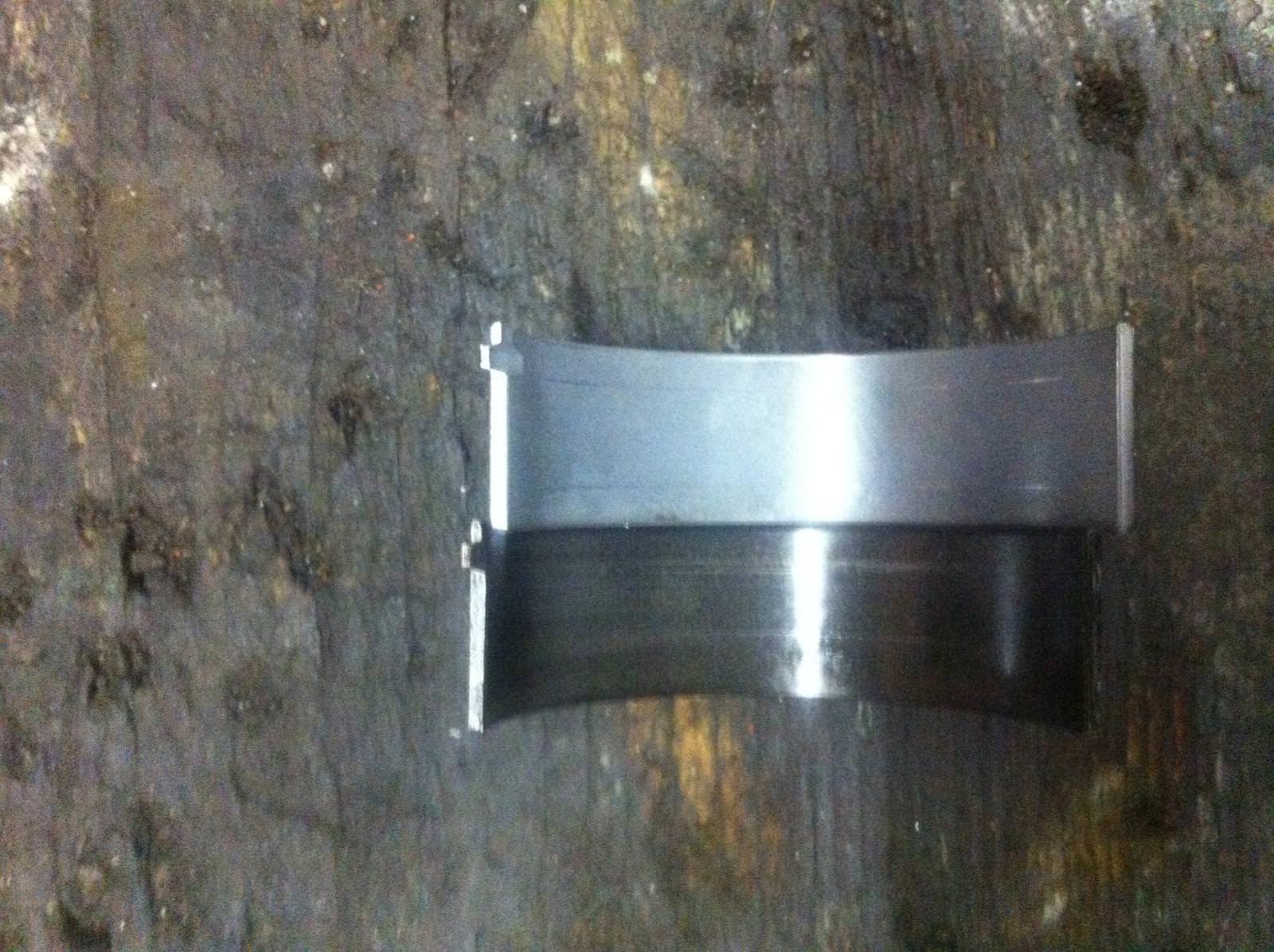

post-10538-0-66726100-1360239315_thumb.j
Coussinets tous comme neuf
Moteur + 140 000km + 10000km piste run vidange tous les 4000km !
Un peu dégouté de les avoir fait mais je serai rassuré pour l avenir ...

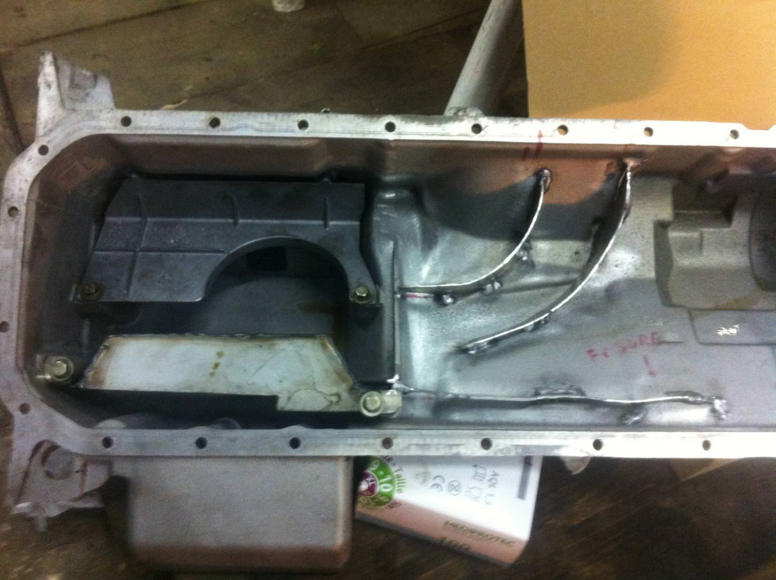

post-10538-0-56829400-1360239469_thumb.j
Voilà le pk j ai fait tous ça carter cloisone !

dit moi tu la fait ou alors finalement la cloison ? et le cout si pas indiscret :)
Made in lapincedelage ..;-) lol
J ai fait des plan avec plein photo
Je c est maintenent ou faire gaffe si tu veu conseils ou même mes vieux gabari ...;-)
