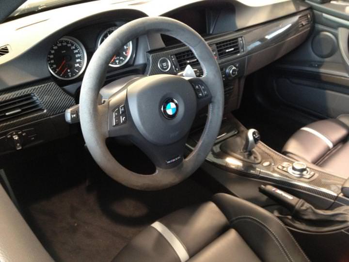

Salut,je souhaiterai mettre tout mes inserts en carbone!
Les miens sont gris foncé,et je souhaiterai les remplacer,ou faire une modification en vrai carbone comme sur cette photo jointe!
Y a t'il quelqu'un qui peux me le faire?
Merci!

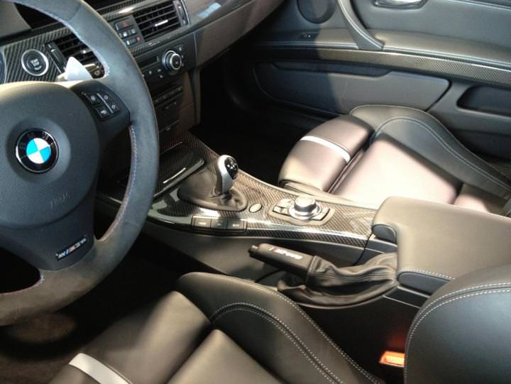

Qq sit ou je pourrais trouver la poignee du frein a main siglee M , comme sur le photo ?
comment_456440
c'est vrai que la photo est superbe !
Salut sur la pack compétition que j'ai vu à saarbrucken il y avait le frein à main signé M.J'ai encore 2 photo que je vais poster demain si j'ai le temps!
Voila les photos!
