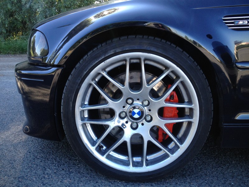

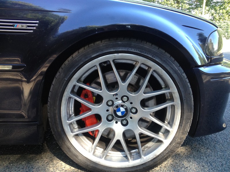

Montage du kit gros frein XYZ 6 pistons et disque de 355
C'est bon ça ! Ça rigole pas !
Alors ça freine fort fort?
J'en est profité pour faire la purge a la RBF 660
Pour info, pour ceux qui envisagerait cette modification, il faut impérativement des calles de 16mm et une nouvelle boulonnerie de roue ;)

Tu as fait une vidange complète avec le RBF 660 j’espère ?
Les plaquettes sue le kit c'est quoi ?
elle est belle ton auto vianney :nickel6:
C est déjà ça
Faut quelle roule sur ta E36 lol
Yes vidange complette
Ebc yellow
A l origine il y avait les ferrodos mais plus de 350€ les plaquettes sa me fesais chier surtout avant les vacances
J ai trouver cette ref on vera se que sa donne.
Je pouvais avoir des rc6 de chez CL par un contact a moi, mais pour les avoir eut sur ma E36 je l ai trouver beaucoup trop agresive
Petite correction rbf600 pour le liquide de frein ;)
Ah, ok, mieux d'ailleurs car miscible, alors que le 660 ne l'est pas...
