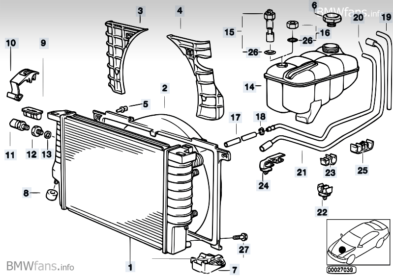

Salut xav , certainement la sonde de temperature d'eau qui deconne.
Tu sais ou se trouve cette sonde de temperature Micka ?
y'en a plusieurs ...
1 sur sur le radiateur ,

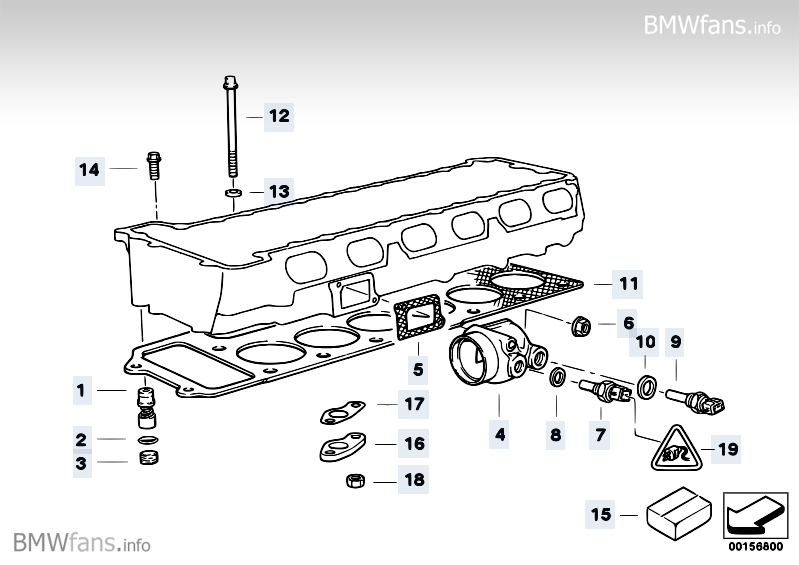

1 derrière la pompe à eau ( derrière le filtre à huile , sous les papillons 1/2 )
Quelqu'un a le schéma pour me situer ces 2 sondes, je suis novice :oui:
help :?:
piece 11
piece 7
