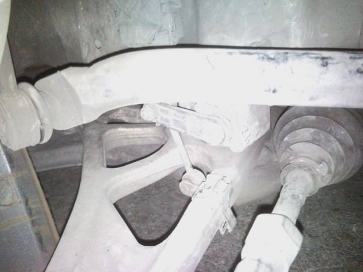

le capteur ce trouve au niveau de ton triangle avant gauche et doit se fixer dessus
post-8827-0-31471900-1341162446_thumb.jp
par contre je sais pas si il faut le fixer dans le sens de la photo je me souviens pas comment je l ai clipsé je te dirai cela quand je descends dans mon box...

Il était bien détaché et pendait à l'avant. Par contre à l'arrière je ne vois absolument pas ou c'est..
Il y a un "clips" pour celui de l'avant ? Car je l'ai réemboité autour du triangle mais j'ai pas entendu de "clic". Au pire je mettrais un coleçon autour pour qu'il tienne.

pour le clips il sagit de la partie mobile de lattache qui va sur le triangle(sur la photos tu peut voir qu elle n'est pas fermer) cependant il est possible qu'elle n'y soit plus.
pour le sens de la patte jai pas eu le temps de verrifier sinon je crois que tu peut tester les feux allumés pour verifier le reglage il me semble que c'est comme ca jai procedé.
Je l'ai remis comme sur la photo. J'attendrais de rouler de nuit pour voir si c'est mieux régler car pour le moment je ne bouge qu'en journée et la voiture est face à un jardin :)

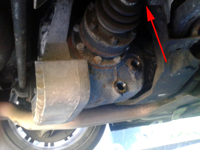

Je viens de le voir en verifiant autre chose, coté droit juste au dessus de la bride se sortie droite du pont ;)
Je viens de le voir en verifiant autre chose, coté droit juste au dessus de la bride se sortie droite du pont :wink:
Tu serais prendre une photo de l'emplacement car je ne vois vraiment rien en me penchant sous la voiture :)
Euh non pas la, je l'ai redescendue :W j'essayerai d'y penser à l'occase si tu es pas pressé
c'est juste au dessus de la "tulipe"/bride de sortie droite du pont.
il faut aller bien en dessous car de coté tu verras rien ;)
Pas grave je vais voir si j'arrive à me glisser en dessous jusque là sans m'en foutre partout :W
Tiens photo piquée sur un topic de vidange de pont :
C'est en haut on le voit pas sur la photo mais c'est la ou pointe la fleche rouge ;)
