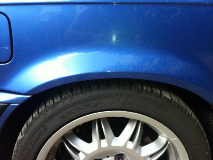

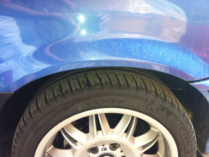

Posté(e) le 5 juillet 201214 a comment_460269 il se trouve que j ai un ecart important entre les 2 cotes arrieres. Pour commencer il y a environ 8 mois j ai remis mon M3 en suspension d'origine( ressort avec trace de peinture jaune) par contre elle etait vachement haute de l arriere comparer a d'autre m3 plusieur fois on me fais la remarque que j ai la voiture de travers, je me penche sur le probleme et je vois que le coté droit et vachement plus bas que le gauche, du coup pour rééquilibreer la chose je change la semmelle superieure par un e de 7,5mm a la place celle de 5mm rien ne change alor je rajoute en plus une de 5mm et la elle est droite. Et maintenan j ai le coté gauche qui est vachement haut par rapport au droit sur les photos sa se voit pas trop mais en dvant la voiture c est flagrant du coup je me suis fais preter d autre ressort , je me suis dis je dois pas avoir les bon ressort de m3 les miens sont avec des trace de peinture jaune et on ma preter des ressort de m3 avec des trace de peinture verte, je les ai comparer ils sont plus bas j ai mis un seul ressort du cote gauche avec la semelle de 5mm et j ai laisse le coté droit avec le ressort qui est plus haut et la semelle de 5 et 7,5 car si je met l autre ressort forcement elle va etre plus basse et si j enleve la semelle de 7,5mm c 'est pire je pense actuellement ente le haut de jante est l aile je suis a 11cm avez vous une idee de mon souci car la j ai un train arriere un peu "favouille" par contre j ai les amortos qui sont en fin de vie je pense et quel sont les vrais ressort pour m3 Signaler
Posté(e) le 16 juillet 201214 a comment_463192 Tia mis les 2 même photos lool. A moins que tu ai une trape a essence des 2 coté de la voiture ^^ Signaler
