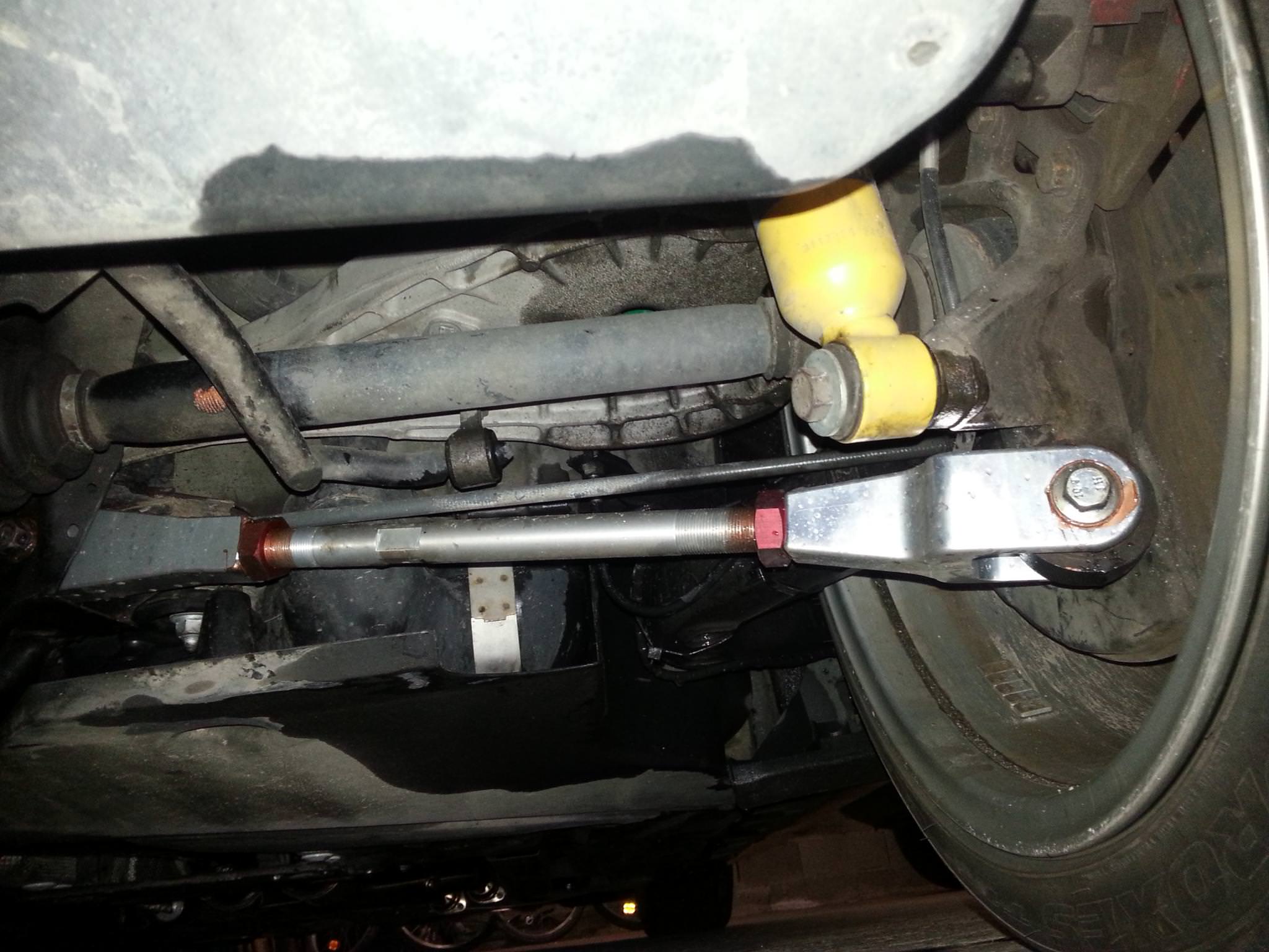

au menu pour commencer l arrière
-passage avec les ressorts tein
-bras reglables

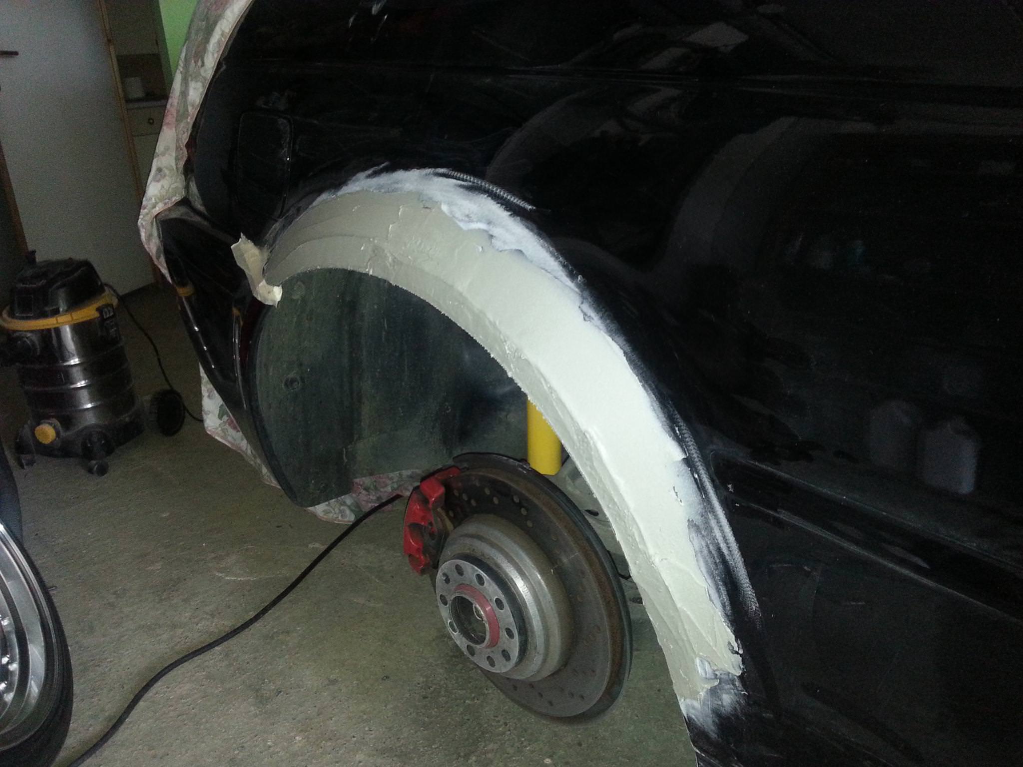

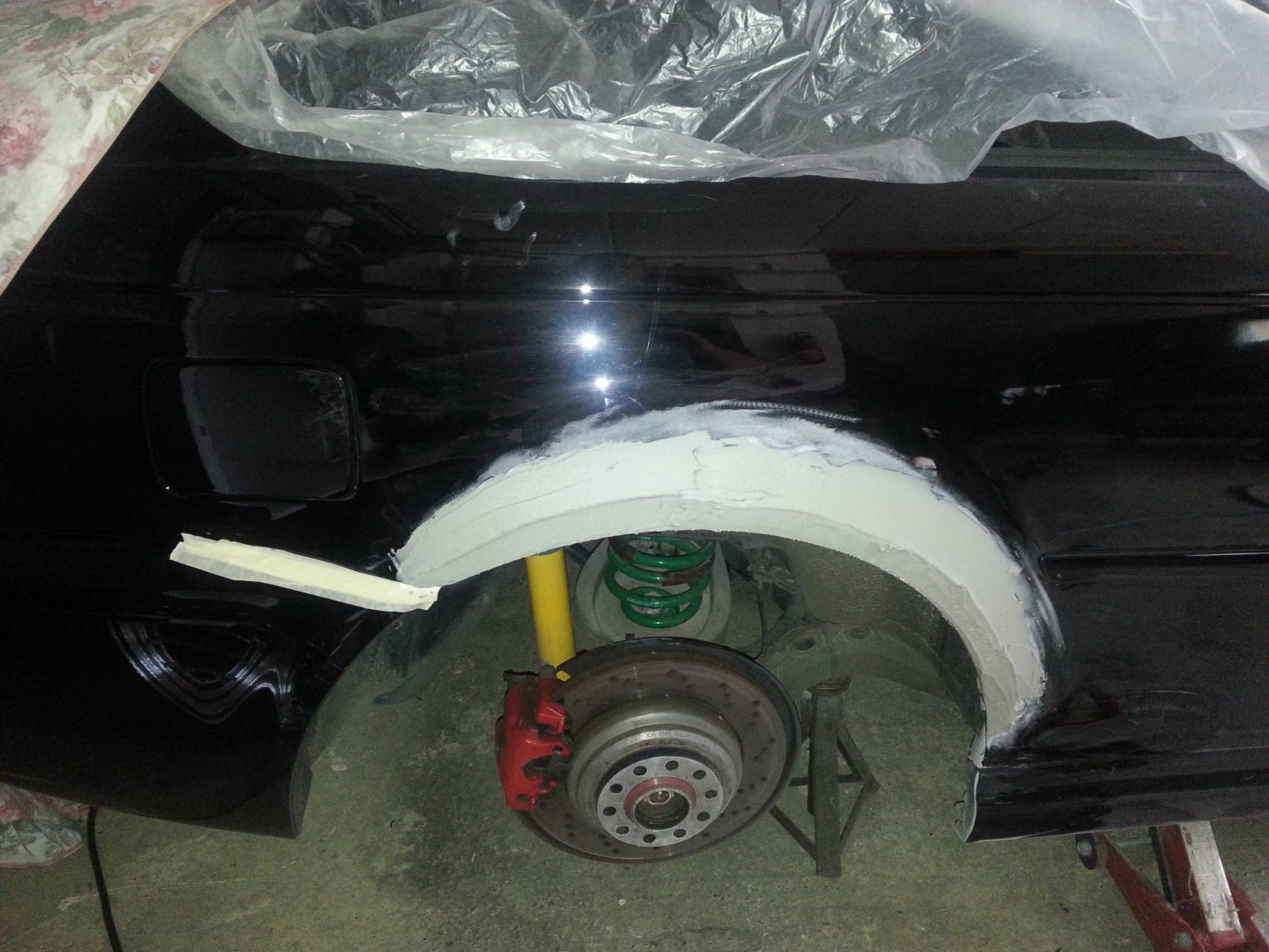

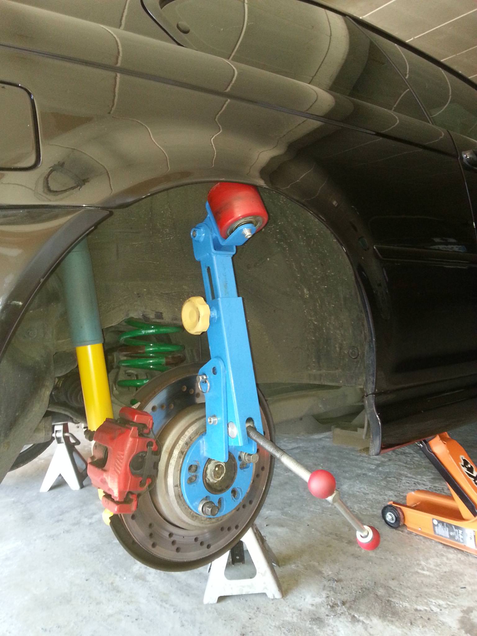

-2&dégouté; de carro

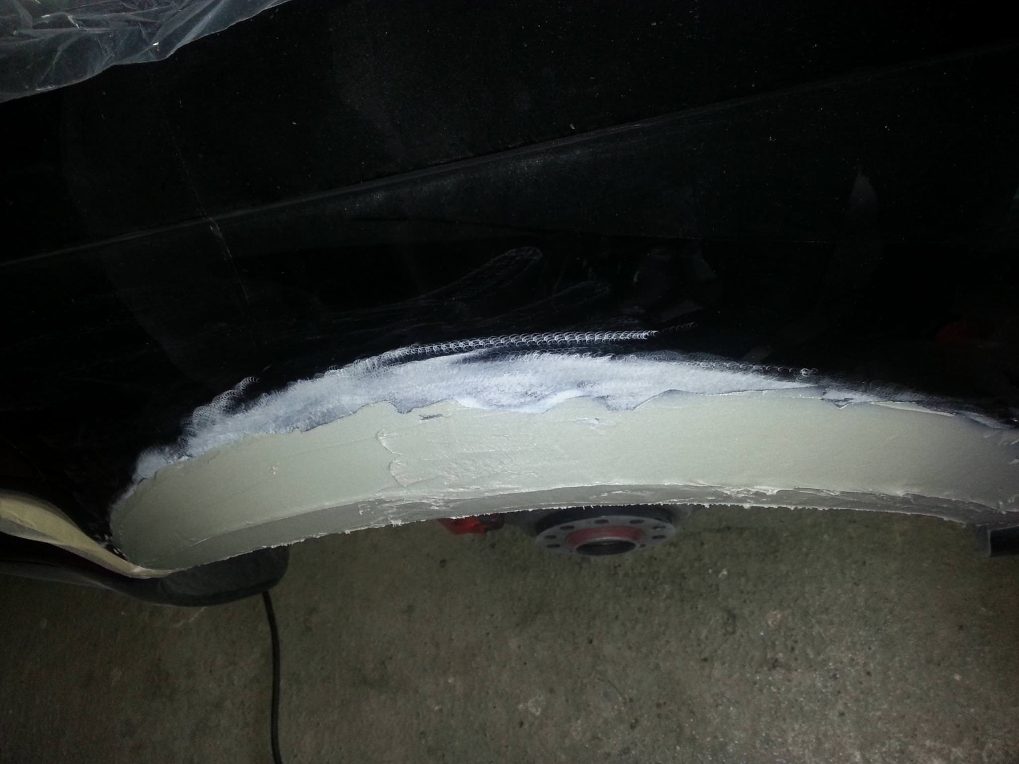

-passage du roller fender (un massacre  :gerbe:  ) malgrès chauffe au chalumeau et entaille dans les retour d'ailes,en cadeau l'aile gauche avait du subir un choc un gros morceau de mastic est venu et l'aile s'est decirée sur 5cm du grand bonheur !!!
-Du coup voiture chez le carrossier qui fait la finition au marteau et sac de sable,finition mastic alu ,resultat on reprend le profil d'origine avec 2,5 cm de plus de chaque coté :lover: c'est autre chose !!
