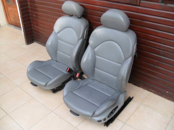

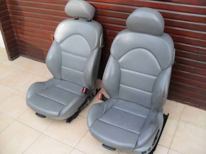

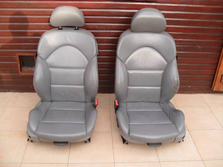

Alors voila moi j'ai un cuir noir dans ma m3 E46 et je souhaite depuis longtemps mettre un cuir gris. J'en ai trouvé un mais il n'a pas l'air en très bon état donc avant de l'acheter je voudrais avoir l'avis de spécialiste du nettoyage de cuir pour savoir si avec de bon produits c'est rattrapable. En fouillant dans le forum j ai vu plusieurs sujets dans lesquels certains membres ont fait un très bon travail sur des cuirs assez sales alors je me dis que c'est surement possible mais je préfère avoir la confirmation de spécialistes avant de l'acheter.
A savoir que le cuir n'est ni déchiré ni troué.
Merci d'avance

Salut,
Je ne suis pas un expert du cuir mais je suis sur qu'il est rattrapable !
Va voir sur le site gpexclusif, il y a des vidéos sur les produits colourlock qui vont te confirmer mes dires !

oui facile et pour moins de 5eur c'est refaisable, juste être patient.
emmene ça chez un cellier il va te mettre ça a neuf si tu as 2 mains gauche

ils sont juste sale donc facilement rattrapable
un bon coup et il sont comme neufs mais noublie pas la protection car une fois nettoyer au produits puissant ils sont un peu sec
Est-ce normal qu'il n'y ait pas de logo ///M sur les appuye-têtes ?
bizarre les appuyes-tetes sans M....
Si il y a bien les logo M sur les appuie tête, sa se voit pas sur les photos que j ai misent sur le forum mais sur les photos que le mec m'a envoyées sa se voit
en tout cas il a moyen qu'ils redeviennent comme neuf avec les produits colourlock , avec une teinte sur mesure comme j'ai fait sur ma m , en plus pour moins de 100 euros :-D
Tu habites à +/-60 bornes du centre Swissvax/colourlock de Chantilly, tu peux t'y rendre avec un siège (le + sale) et avoir des conseils personnalisés.
Vois ça avec Paulo (dis bien que tu viens de la part du forum).

Le logo ///M est bien présent sur les appuis têtes. Zoomer et vous le verrez ;-)
Sinon j'ai déjà traité des cuirs plus sales que ca et le rendu était comparable à du neuf. Donc tu peux y aller sans soucis!
Il faut juste faire attention au transfert de couleur s'il y en a. Ca c'est plus dur à rattraper sans devoir reteinter. Mais de ce qu'on voit sur les photos cela ne semble pas être le cas.

L'assise latérale du siège conducteur a l'air assez abîmé, donc rattrapable mais avec ponçage et re coloration. On voit bien que sur certaine partie il manque de la couleur...

Tant qu'a faire le mieux c'est de le faire au pistolet si tu en as un, en plus les sièges sont démontés, pour moi c'est le top. Tu ponces le siège en entier et tu reteintes complètement, résultat comme neuf ! Avec un procédé comme ça tu peux même changer de couleur de cuir c'est impressionnant...
