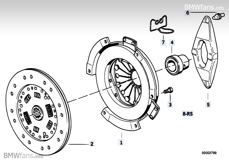

piece : 51 71 8 413 359
elle s'use et se déforme à chaud ... elle est en plastique dur , c'est elle qui fait renvoie de levier pour la butée ... je pense d'ailleurs que nombre de problèmes de boite SMG sont dus à cette petite piece ...
comment_461777
Tu as du te planter de référence Jean phi
elle s'use et se d�forme � chaud ... elle est en plastique dur , c'est elle qui fait renvoie de levier pour la but�e ... je pense d'ailleurs que nombre de probl�mes de boite SMG sont dus � cette petite piece ...
La référence de la piece ne correspond pas au système d'embrayage, mais a la petite piece de renfort des tetes de suspensions
j'ai un problème similaire sur ma SMG, à froid les vitesses passe nickel par contre a chaud les vitesses ont du mal a rentré( en faite c'est surtout au passage de la deuxième à la première ou de la première a marche arrière).
plus qu'a chaud c'est surtout le nombre de passage de rapport qui je pense cause le soucis, de plus aucun voyant ne s'allume ce qui confirme plus une panne mécanique plus qu'hydraulique ou electro...
donc je m'adresse plus au spécialiste comme Jean-phi  pour avoir une réponse fiable au possible :nickel6:  ( sans voir la voiture c'est moins évident ) avant que ça ne me prenne trop la tête et de la passer en manu   :|
comment_520894
pour l'histoire du teton pièce 6, j'ai discuté l'autre jour avec un possesseur d'M3 E36 3.2 qu'habite à 20kms de chez moi, alors le hasard j'avais ma M3 lui aussi du coup sa discute à la pompe à essence bref... alors lui a eu le souci sur la sienne du problème de passage à chaud, il à changé embrayage et mécanisme complet, ainsi que le téton, et il a toujours le même souci, pour te dire il désespère un peut le mec, et franchement pour ma part je vois pas trop,
