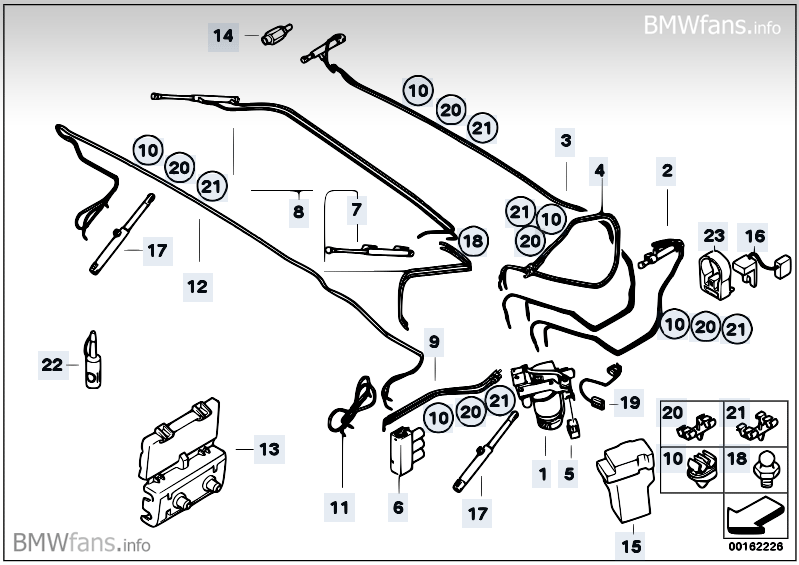

J'ai un vérin hydraulique de mon cabriolet qui vient de lâcher juste deux semaines avant les vacances :(
C'est celui qui est sur le côté à l'arrière, il pisse l'huile et a même fait une marque sur le couvre capote car il appuis dessus.
J'ai pris rendez-vous chez BMW mercredi prochain, quelqu'un a t-il une idée du prix de ce genre de vérin ?
Je n'ai pas réussi à le trouver dans l'EKT.
J'espère ne pas avoir à vendre un bras avant les vacances :)
Merci pour vos réponses ;)
Merci Jean Phi,
Je pense que c'est le 17 à 300 € en esperant qu'il ne faut pas changer les deux :)
J'ai déposé l'auto ce matin, c'est bien le vérin numéro 17 qui est HS et Hydraulique, par chance deux en stock en France et 3 en Allemagne.
À savoir le droite et le gauche sont identique, il faudra aussi remettre de l'huile dans le circuit, car j'en ai perdu.
Je vous tiens au courant pour la note avec la main d'oeuvre des que je l'ai récupéré ;)

Je viens de récupèrer l'auto, 4 jours pour avoir le vérin qui vient des USA.
62,10€ TTC de main d'oeuvre
248,07€ TTC de vérin réf PO54347025599
25,12€ TTC d'huile 300ML réf PO54340394395
Soit 335,29€ TTC :)
Rien a dire super content le Grizzly, plus qu'à partir en vacances
