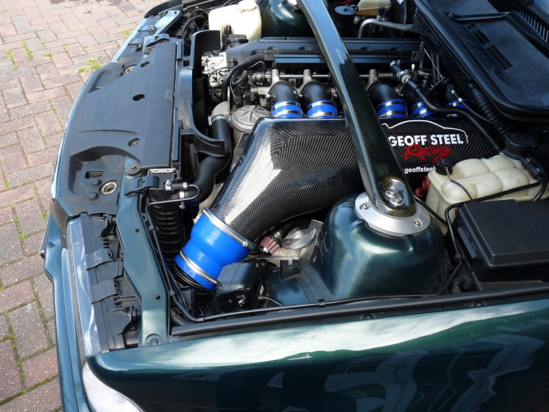

Pour la E36 la boîte a air GSR (Geoff Style Racing) n'est pas une boîte style CSL:
C'est bon marché mais c'est un KAD et en plus il faut le modifier et l'adapter puisqu'il est prévu pour une voiture de course qui roule sans le master vac de frein d'origine qu'il touche, il faut donc modifier la boîte et la racourcir si on veut l'adapter à une voiture de route.
