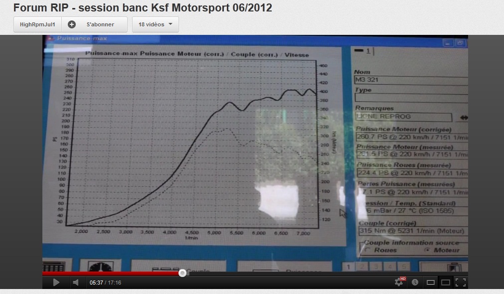

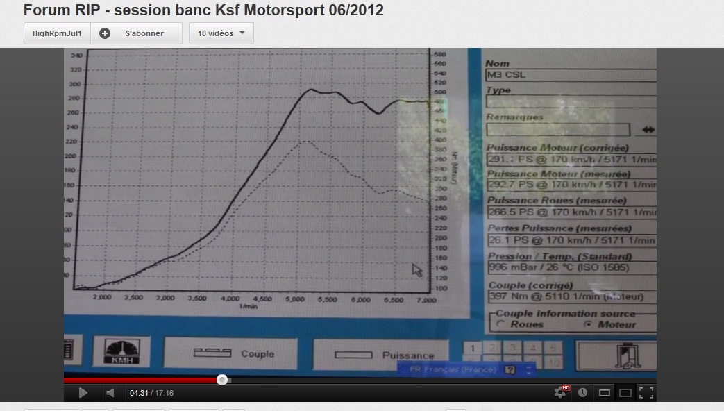

je sais pas ces bizarre je vois des CSL qui sorte 290hp des 3.2 qui sortent 260ps ????? en+ les courbes ne sont pas bien mise et tout est mélanger lol

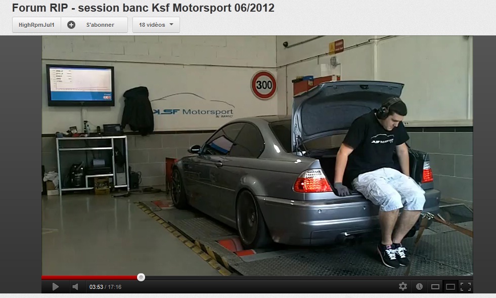

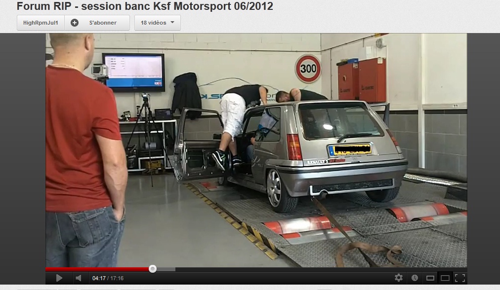

des courbes qui s'arrête à 7000tr/min ? des personnes qui s'assoie sur la voiture ou défois deux qui écrase la caisse ? ??? des sangles sa existe non? je croyais que c'était des pros chez KSF??
C'est pas pour dire mais sa me donneras guerre envie de passer chez eux ce genre de "journée passage au banc" ...
si les courbes sont ok, c'est jute le modèle d'auto qui est décalé

Moi ce qui me choque le plus c'est les résultat surtout la CSL avec le rupteur à 7000???? il l'on pas fait payer pour sa j’espère ! en+ c'est celui de Rocheton je crois !

Oue bah ça c'est le pb reproché à KSF à chaque fois, ces passages au banc sont "bizarres" avec des coupures entre 7000 et 7600 pour un ///M3...
Sinon sur ce banc, faut trouver le bon résultat sur la vidéo... Rocheton a sorti 360 cv ^^
encore heureux qu'il à sortie 360cv sa csl marche plus que elle ne le devrai lol
Cette vidéo, c'est un régal pour tout professionnel la regardant.
Le condensé des erreurs et blagues possible lors des passages au banc.
1. le sanglage pas vraiment exemplaire
2. des gens qui s'assoient dans le coffre... sur banc digne de ce nom vraiment pas la peine, sauf couple de dingue (350Nm, cest tout petit lol). Cela témoigne de la mauvaise qualité du matériel
3. Les régimes de fin de courbes qui ne sont absolument pas conforme aux valeurs constructeurs, genre M5 v8 vers 6650... le rupteur est à 6900. Ou M3 E46 vers 7700 alors qu'il est à 8000.
Donc soit il a pris le speedlimit avant le rupteur...LOL... soit il a mal calibré le régime sur le banc, donc le couple et la puissance sont faux....
4. une ventilation insuffisante
5. des résultats impossibles: m3 3.2 à 355cv et 390Nm (lol)... un autre avec rupteur d'origine à 342cv et 380Nm (relol)...

sur ma ///M, lors de la cession groupe du fofo, l'année dernière, sur la courbe, elle a coupé à 6600 tours, et ensuite il m'a dit que c'était ma voiture qui avait un problème. :ptdr:
