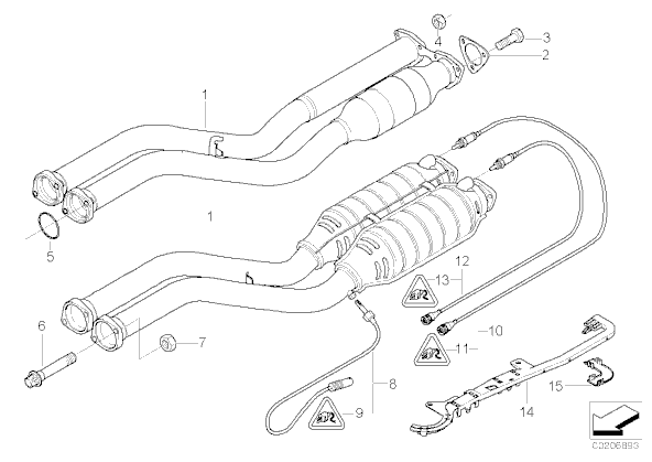

Posté(e) le 20 juillet 201214 a comment_464199 En faisant ma vidange de BV je suis tombé sur ça : Le faisceau etait coupé net et bien entamé sur une deuxième partie (fleches rouges) La partie denudée "propre" c'est le debut de la reparation avant que je pense à faire une photo. La sonde en question (fleches bleues) n'est pas une lambda mais plus une EGT si je me fie à ce que j'ai vu et l'ETK (no 8 ) Lors d'un diag j'avais bien vu un defaut concernant une temperature echappement mais sans voyant moteur allumé et un fonctionnement à priori normal ça ne m'avait pas inquiété. Maintenant je comprends mieux la cause , j'ai reparé le faisceau et revu le cheminement du bout de cable car d'origine vu comment c'est foutu et la temperature qui peut regner la dessous ce genre de soucis n'est pas etonnant à posteriori. J'aimerai cependant bien comprendre à quoi ça sert? je penche pour la temporistaion de la pompe d'air auxiliaire de depart à froid qui fait chauffer plus vite les catas, mais même sans la sonde elle marchait. C'est juste de la curiosité si quelqu'un sait merci d'avance pour la reponse et jetez un oeil sous vos ///M si vous passez à cet endroit car vu la conception du bazar je dois pas etre un cas isolé. Signaler
Posté(e) le 20 juillet 201214 a comment_464261 c'est le capteur EGT température gaz d'échappement change sa vaut 150€ de mémoire et ta M marchera mieux cela envoi la température a ton boitier qui s'adapte celon cela Signaler
Posté(e) le 20 juillet 201214 a Auteur comment_464266 toi qui as pas mal touché niveau cartographie il agit à quel niveau? fil coupé on est en resitance infinie, ça implique quoi pour la gestion? c'est un capteur genre thermocouple? la je l'ai réparé, j'ai l'impression d'avoir le ralenti plus bas et plus "rond" maintenant. Signaler

Posté(e) le 6 juillet 201511 a comment_721541 C'est la sonde de température échappement ( sonde EGT ).  Elle est la pour surveiller la tempé de tes gazs, si sa chauffe trop ( mélange trop pauvre, donc problème en amont ), elle est cencé te prévenir.  C'est une élement assez important quand tu fais une cartho, à la température de tes gazs, tu peux dire si tu es "dans le bon ou le mauvais" Signaler
