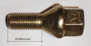

Salut,
j'aurai besoin de connaitre les dimensions de nos boulons de roues d'origine svp !
Je sais qu'il s'agit de vis coniques M12X1,5, mais quelle longueur le filetage sous tête?
j'ai oublié de préciser: M3 E46 jantes 19
26mm sous le cone
18 ou 19", c'est kif kif...
Moi je trouve 23,4 mm pour le filetage sous tête et à tout hasard, longueur totale de la vis 50,65 mm.
23,4mm !! t'es sur Guitarman... ça fait pas beaucoup.
J'ai regardé les miennes que j'ai en stock et ça tourne entre 25 et 26 mm pour des origines BMW sur un coupé M3 E46.
Elles sont noires, ça c'est pour montrer...
26,5 exactement

Jean-Louis, je n'ai mesuré que la longueur du filetage, je n'ai pas inclus la partie neutre entre cône et filetage. Voilà pourquoi nous avons des différences.
