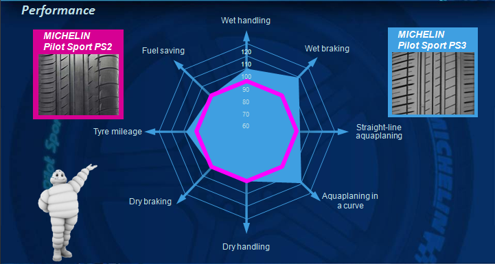

Moi, je me suis fais avoir avoir par la pub de Michelin, quand tu vois cela, ce ne peut être que mieux non ?
Vu le comparatif, j'aurais dit comme toi.
