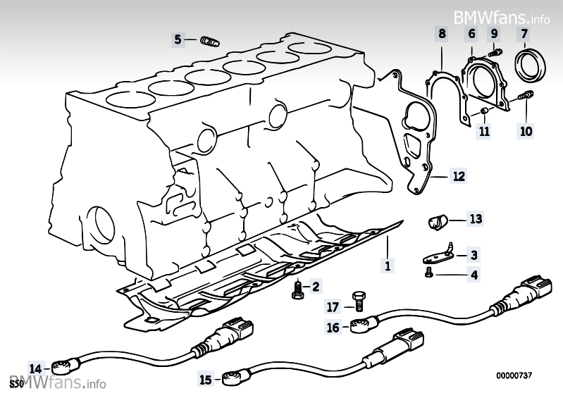

Après avoir changé les coussinets de bielles sur mon S50 3,0l, ainsi que les joints du couvre-culasse, j'ai constaté une fuite d'huile assez conséquente, j'ai quasi tout perdu en moins de 150 kilomètres. Donc j'ai redéposé le couvre-culasse et bien vérifié le bon positionnement du gros joint en caoutchouc ( sans pâte à joint ) plusieurs fois avant de tout resserer, tout est OK, j'ai tout remonté.
J'ai démarré ce soir, et là, il y a de la fumée avec une bonne odeur de brulé qui sort de l'arrière du moteur, pas d'écoulement sous le moteur, pas de tache par terre non plus. Le carter ne fuit pas non plus ( là j'ai mis de la pâte à joint )
Je ne vois vraiment pas d'où est ce que cette fuite peut venir, donc... Merci pour votre aide ;)

normalement pas besoin de pate a joint, t'a bien vérifié que les joints au niveau des vis sont toujours la ?
Toutes le vis sont neuves et leurs joints présents.
Le joint spi de vilebrequin côté boite peut être ?!?
Je me dis peut être que ça fuyait déjà avant et c'est juste un reste d'huile qui continu de bruler. Bref, vu le peu de place que j'ai pour regarder derrière, je vais finir par sortir le moteur pour tout vérifier.

Oui j'ai bien vérifié, j'ai passé un essui-tout plusieurs fois à l'arrière de la culasse pour être sûr qu'il n'y ai plus de fuite.
En revanche, j'ai une autre piste, il y a un écrou avec un joint torique qui fait clapet anti-retour d'huile sur le côté du bloc, sous les collecteurs. Alors c'est peut être lui qui m'emmerde.
Pièce n°5 sur le schéma :

salt sur deux M3 j'ai eut une fuite sur l'arriere de ce coter la. et c'etait ce joint qui etait tout sec et mort.
il y a de forte chance que se soit lui.
