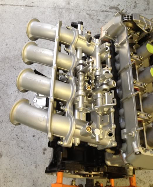

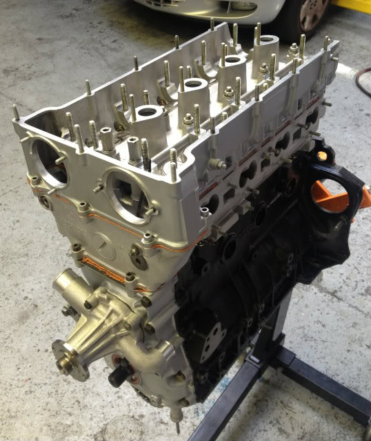

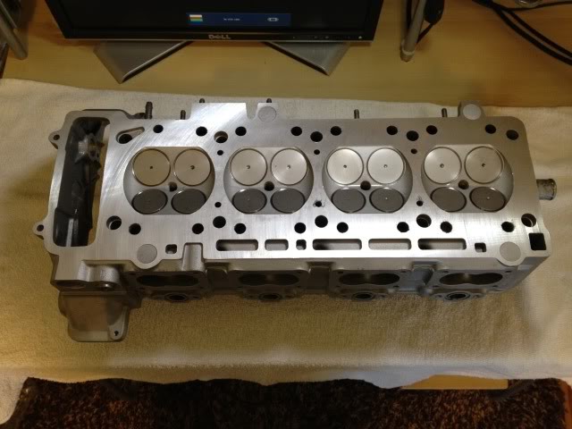

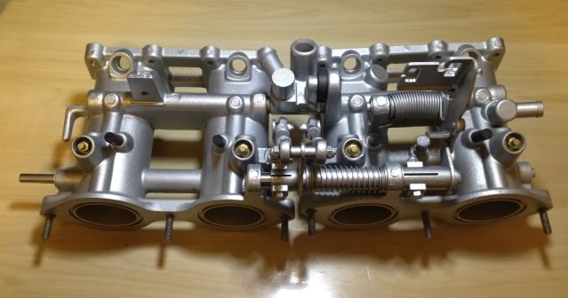

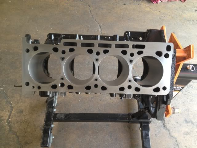

Un peu de chirurgie mécanique sur un S14

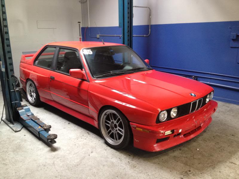

L'auto
après un peu de nettoyage
la refection/evolution complete ici
http://forums.bimmer...d.php?t=1838198

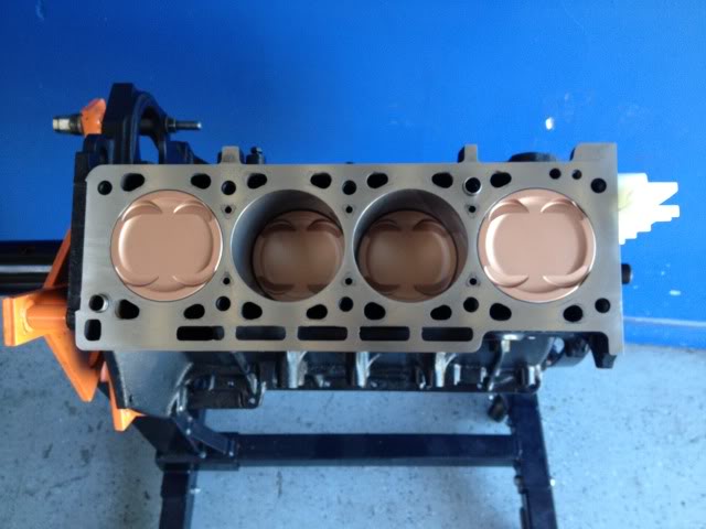

S14B23 passé en turbo avec un GTX3076R
-9:1 JE Pistons (ceramic top, teflon skirted)
-Pauter 4340 X-Beam Billet Connecting Rods
-Cometic MLS Head Gasket .051"
-ARP Main and Head Stud Kits
-VAC/Calico Coated Main & Rod Bearings
-VAC Vertical Oil Pan Baffle
-Massive Horizontal Oil Pan Baffle
-New OEM BMW Oil Pump
-New OEM Timing Chain Guides/Tensioners
je suis assez partisan de l'atmo mais la ça mérite un peu :nickel6:
A suivre...

moi j'adore la couleur de la E30 ..
