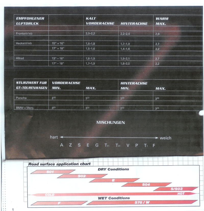

un peu l'allemand, Frontantriebe = traction, Heckantriebe c'est propuls, kalt = froid, warm = chaud, vorderachse = axe avant, hinterachse = axe arrière.
Top se tableau, je suis aller chercher les miens à Besançon à 110€ pièce, d'occase mais encore en super état. De quoi finir la saison.
Je les test dans 1 mois à Hockenheim.
Pour les valeurs de géo sa me semble beaucoup -2.3° derrière !? Vous en pensez quoi ?
Perso j'ai -3.2° devant -2° derrière et la caisse est super équilibrée.
Niveau usure, le pneus avant gauche s'use plus à l'extérieur, l'avant droite s'use plus à l'intérieur, pareil derrière.
Je vais tenter de rajouter -0.3° derrière et voir ce que sa donne à Hockenheim.
Bonne route !

Merci pour le tableau mais un peu trop généraliste...
