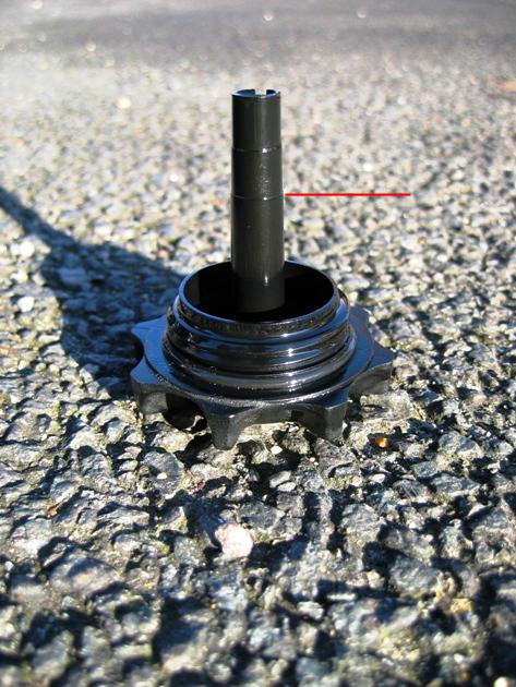

J'ai regardé le niveau le niveau dans le bocal et je suis bien en dessous du premier cran ( sur la photo il montre le 2ème cran )
Quelle huile vous utilisez ? L'huile de direction assisté BMW ? J'ai lu sur cette page que lui utilisait de l'ATF..
http://www.impee.co....luid_change.htm
Et dernière question, le niveau se mesure bouchon posé ou bouchon revissé ?
Merci!

Salut Aymeric,
apparement soleil chez vous, nous c'est la cata gris et vent froid.
Moi j'avais mis de l'ATF de chez Mercedes avec mon oncle, je lui fais confiance. Il m'a dit que c'était pareil. Ton niveau c'est resseré, si comme sur Merco, à confirmer par les pros.
Comme l'a dit Aramis et comme je te l'avais souhaité, vérifie toujours la durite avant de changer tout le brol !
(tu en as trouvé une sinon? mon pote n'a toujours pas de news pour toi)
