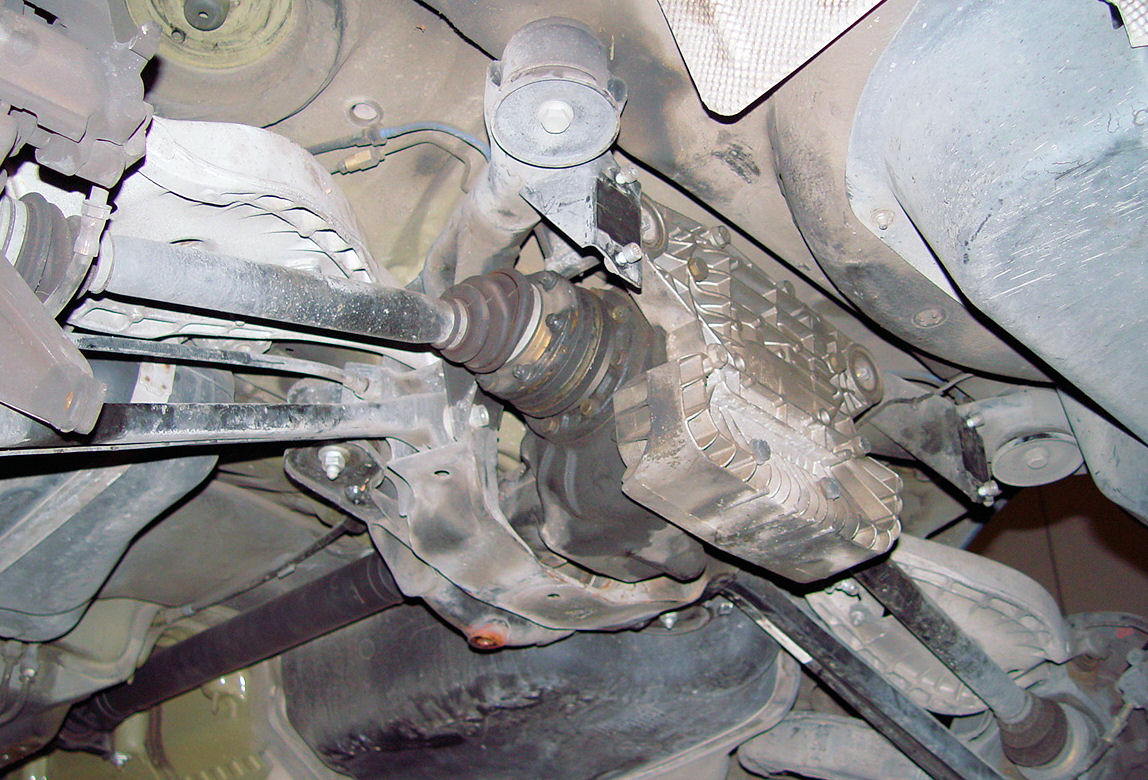

Salut a tous ,
je suis a la recherche d'une M3 E46 , j'ai été en voir une belle hier avec mikidrooki , je dois y retourner, si je la prend , mais j'aimerais avoir la photo d'un pont ( je ne trouve pas sur google ! ) pour voir ce que je dois regardé sous la voiture ( et oui je suis un brêle en mécanique ... ) . Je sais plus ou moins a quoi ça ressemble , les vis et ce que je dois regarder mais je veux être SURE , c'est quand même un investissement et j'ai pas envie de ma planté !

Tu te couches pr terre et tu passes la tête sous l'échappement afin d'avoir un accès visuel du pont. Tu verras direct s'il suinte, si il a été démonté ou autre chose ;-)

Pour le pont sous la voiture; tu regarde les parties indiquées par les flèches ci-dessous :
C'est pas tout à fait comme cela sur M3 E46 :wink:
A l'arrière du pont tu n'as pas un point deporté mais 2 "oreilles" en haut de chaque coté par exemple.

voila un pont de M3 E46
C'est pas faux, j'ai recherché vite fait avant de partir au boulot "M3 E46 Subframe Failure" et j'ai pris la 1ère photo que me semblait pas mal lol ^^

dessous on peut verifier la vis de fixation de nez pont, mais sans outils et vu l'accès merdique autant laisser tomber surtout que ça n'a rien de grave il suffit de la resserer ou changer au pire.
