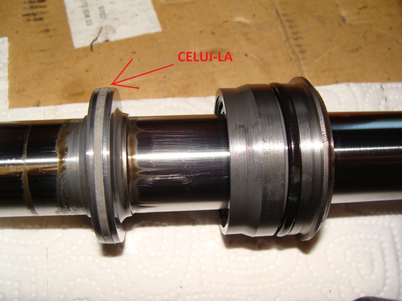

Ce joint se place dans une gorge sur la crémaillère même, par dessus un joint torique. (je connaissais pas ce montage)

Voilà d'origine:

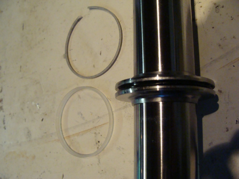

La gorge avec le new joint torique, avec en haut le vieux et en bas le nouveau:

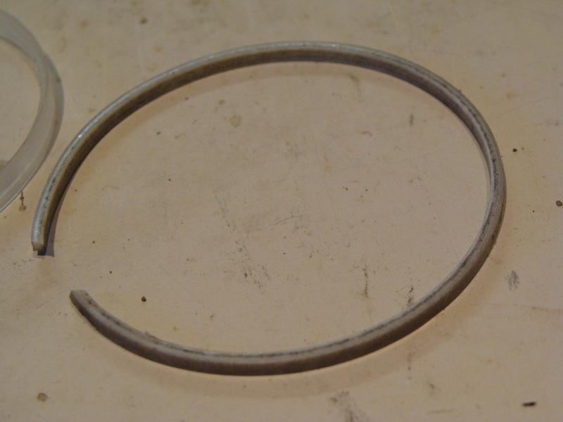

Le vieux joint (coupé pour l'enlever):

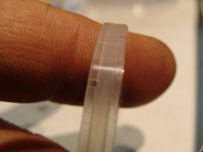

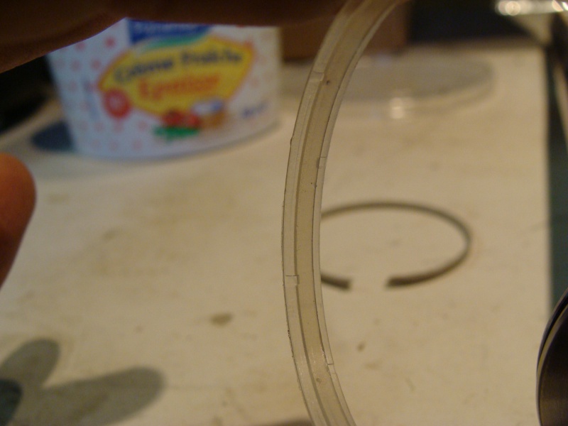

Le nouveau:
J'ai essayer de monter ce joint, j'ai réussi à le mettre dans la gorge, (très très raide le joint) mais comme on le voie sur les photos, le joint forme un petit "épaulement" qui l'empèche de rentrer dans la gorge. Alors le diamêtre total est plus grand, et ca ne rentre plus dans le fourreau.
