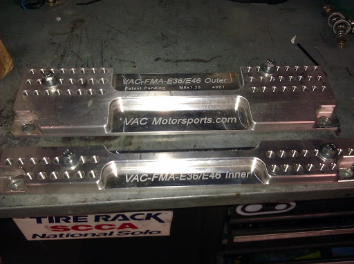

Perso j'ai les platines vac, sans sa je me retrouverais décalé à la gauche du volant.
L'autre solution c'est de faire une platine sur mesure, mais tu seras certainement assis plus haut.
Je vois pas comment est ton baquet (largeur), mais pour être centré j'ai du découper le tableau de bord autour du pommeau de vitesse.
Si je suis bien, lorsqu'on monte un baquet, on se retrouve décentré par rapport au volant, peu importe les glissières utilisée ?
les vac elles coutent un bras ! lol
on peut avoir le volant dans la bonne position, faut juste un peu de boulot
Avec les vac t'es droit et tu peux être assis très bas, mais oui c'est chère.
Perso les fixations pour les 2 cotés m'ont coûté le prix d'un des baquets.
Par contre avec les vac tu te prends pas le choux et pas besoin de souder une plaque sur le châssis pour fixer les harnais et si tu roules encore sur la route tu peux aussi fixé la ceinture 3 points (Il fournisse la fixation en option )
