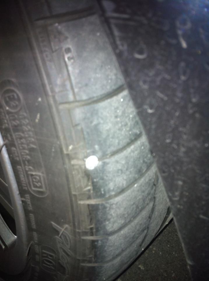

Posté(e) le 8 octobre 201214 a Auteur comment_481499 Hello tout le monde. Bon il m'est arrivé une petite tuile l'autre jour, mon pneu arrière gauche à bouffé du clou Du coup, je pense direct passer au pneu hiver mais disons qu'en 19" y a pas vraiment beaucoup d'offre. Je me pose donc plusieurs questions. Savez-vous si le 17" passe sur une E46 niveau étrier et tout le tra la la ? Sinon, que me conseillez vous comme dimension ? Actuellement d'origine j'ai ça : 225/40/19 ET47 devant et 255/35/19 ET27 derrière, Bon 17 c'est peut-être un peu petit j'en sais rien.... Si je pars sur du 225/40/18 au carré jusqu'à quelle largeur maxi je peux aller ? 8 - 8,5 ou quel ET ? Signaler
Posté(e) le 8 octobre 201214 a comment_481539 déjà, toutes mes condoléances pour ton pneu (PS2 ou PilotSuperSport?) ... La monte hiver oem sur M3e46 hors kit compétition est en 17 avec les dimensions suivantes : AR 7 1/2J X 17 ET:25 AV 7 1/2J X 17 ET:47 http://www.realoem.com/bmw/showparts.do?model=BL91&mospid=47621&btnr=36_0489&hg=36&fg=15 Après, je ne sais pas te dire quelle marge il y a par rapport à cette monte. Pour ma part, pour cet hiver, j'ai pris des roues hiver sur jantes 18 oem en 225-45-18 a l'avant et en 235-40-18 (mini pour du 9)... Signaler
Posté(e) le 11 octobre 201214 a comment_482382 Si tu veux, j ai des roues en 17' pour l hiver, que je ne peux plus utiliser a cause des freins. Pour le clou, j ai eu cela sur mon ancienne m, un bout de résine et elle est belle. Pour ton histoire de radar, t as reçu combien? Signaler
