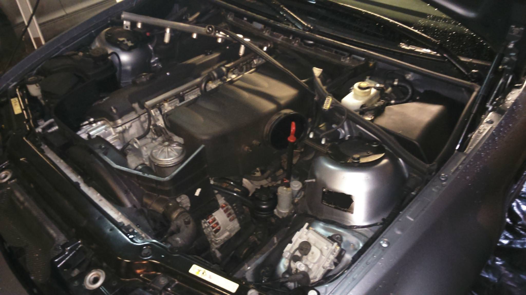

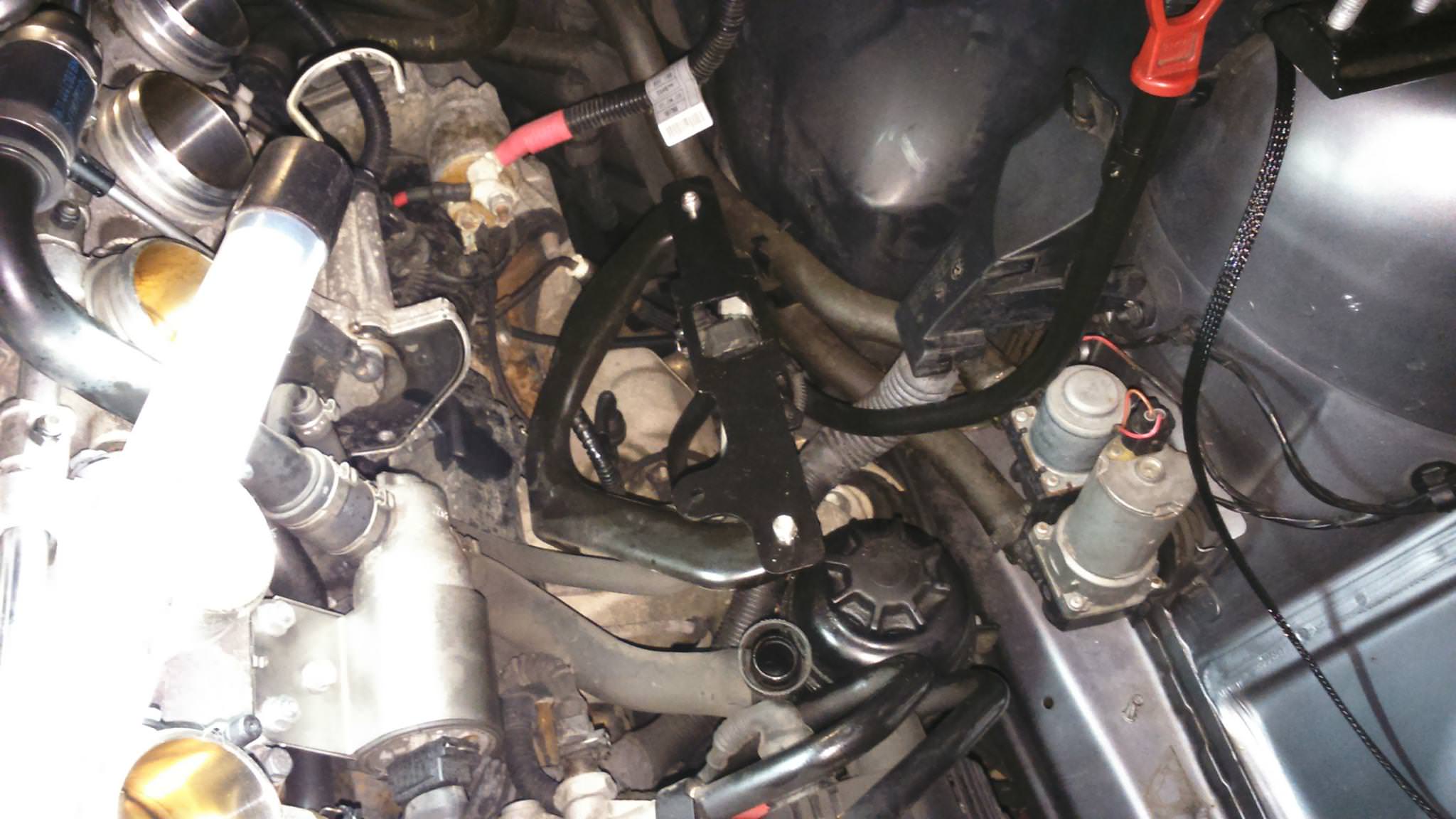

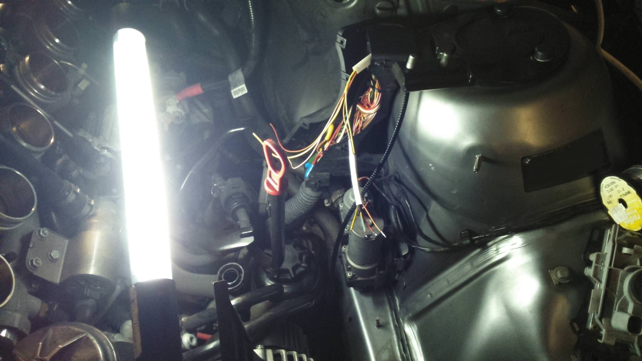

Un peu de nouvelles par ici et pas des moindre :)

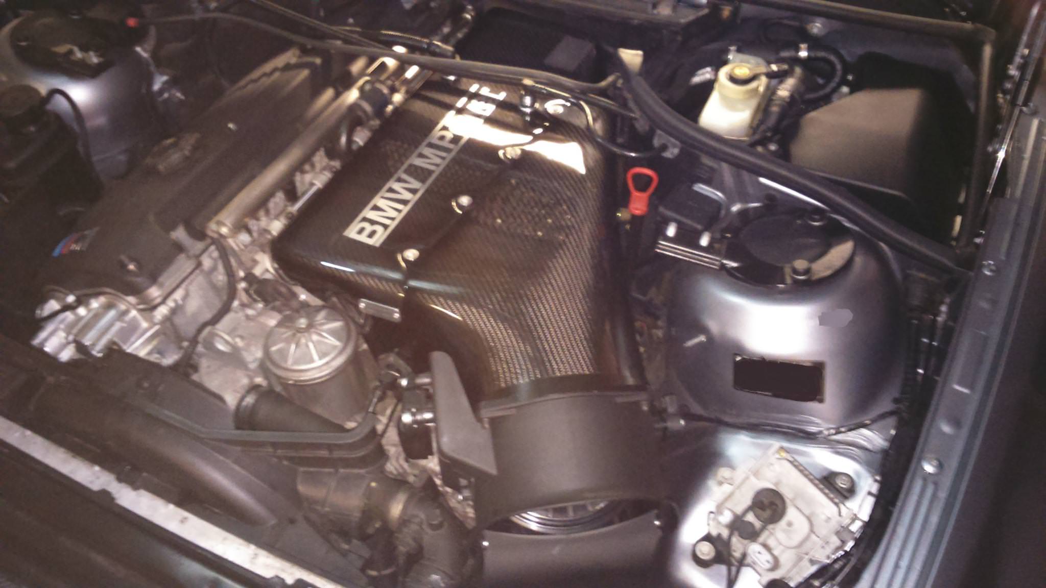

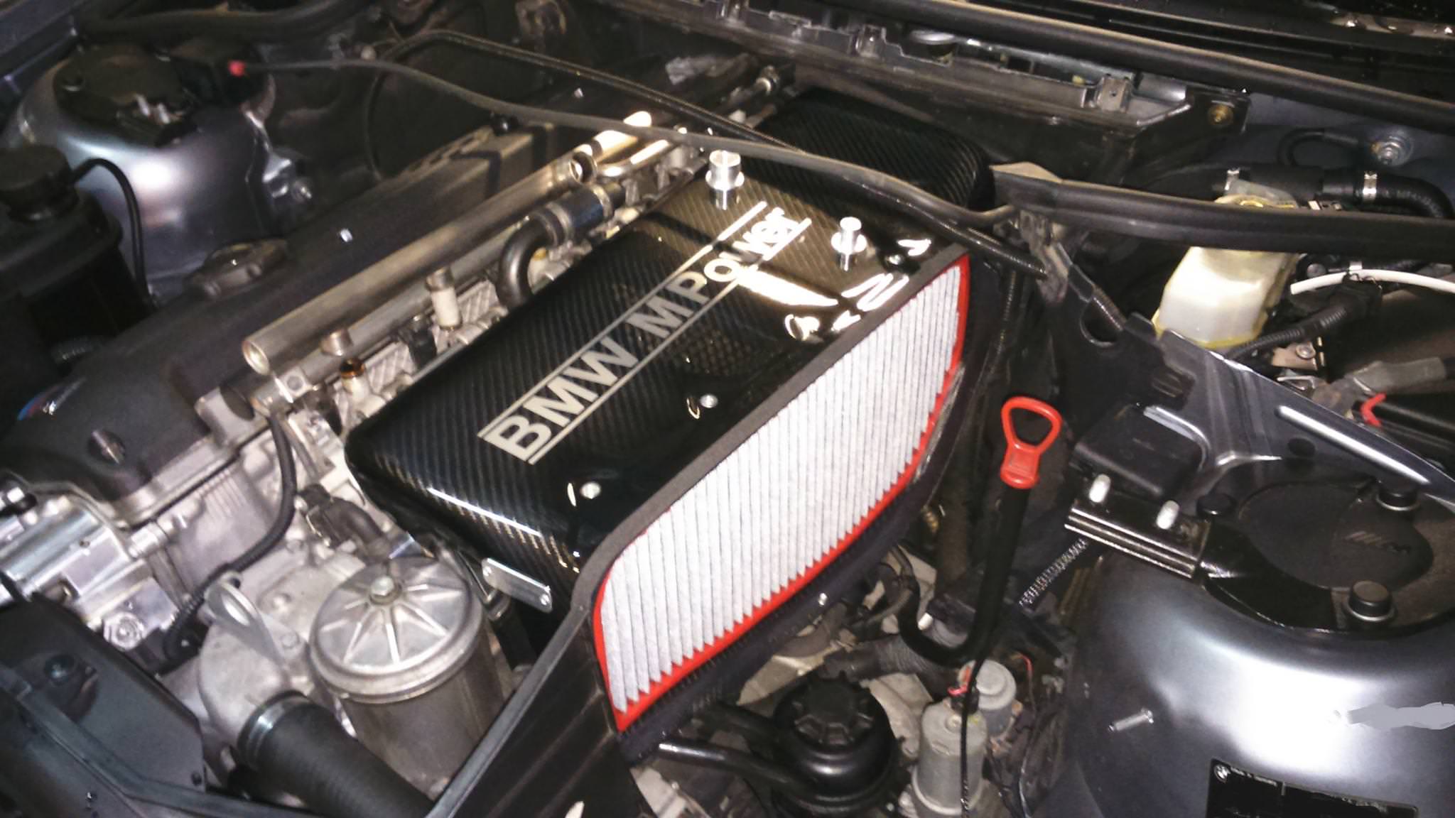

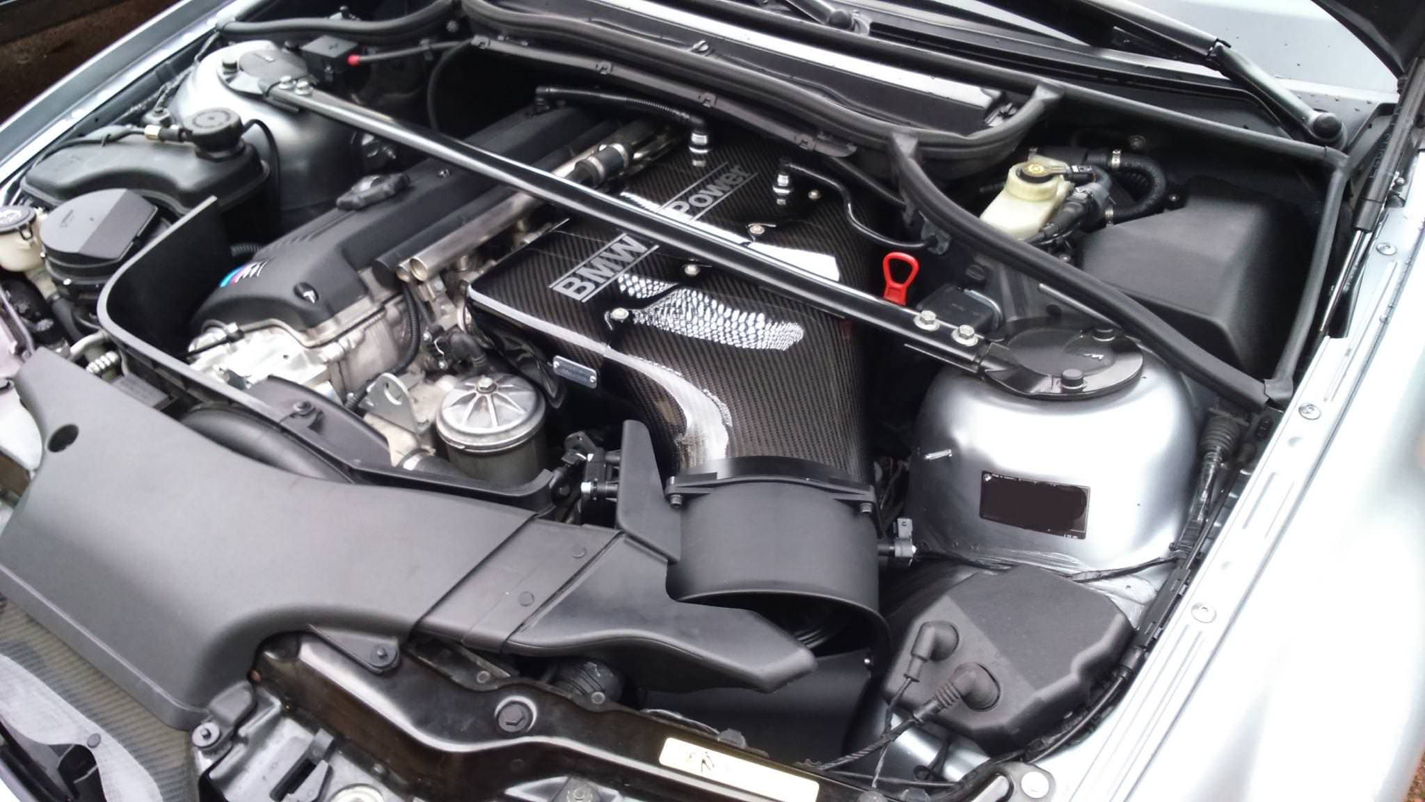

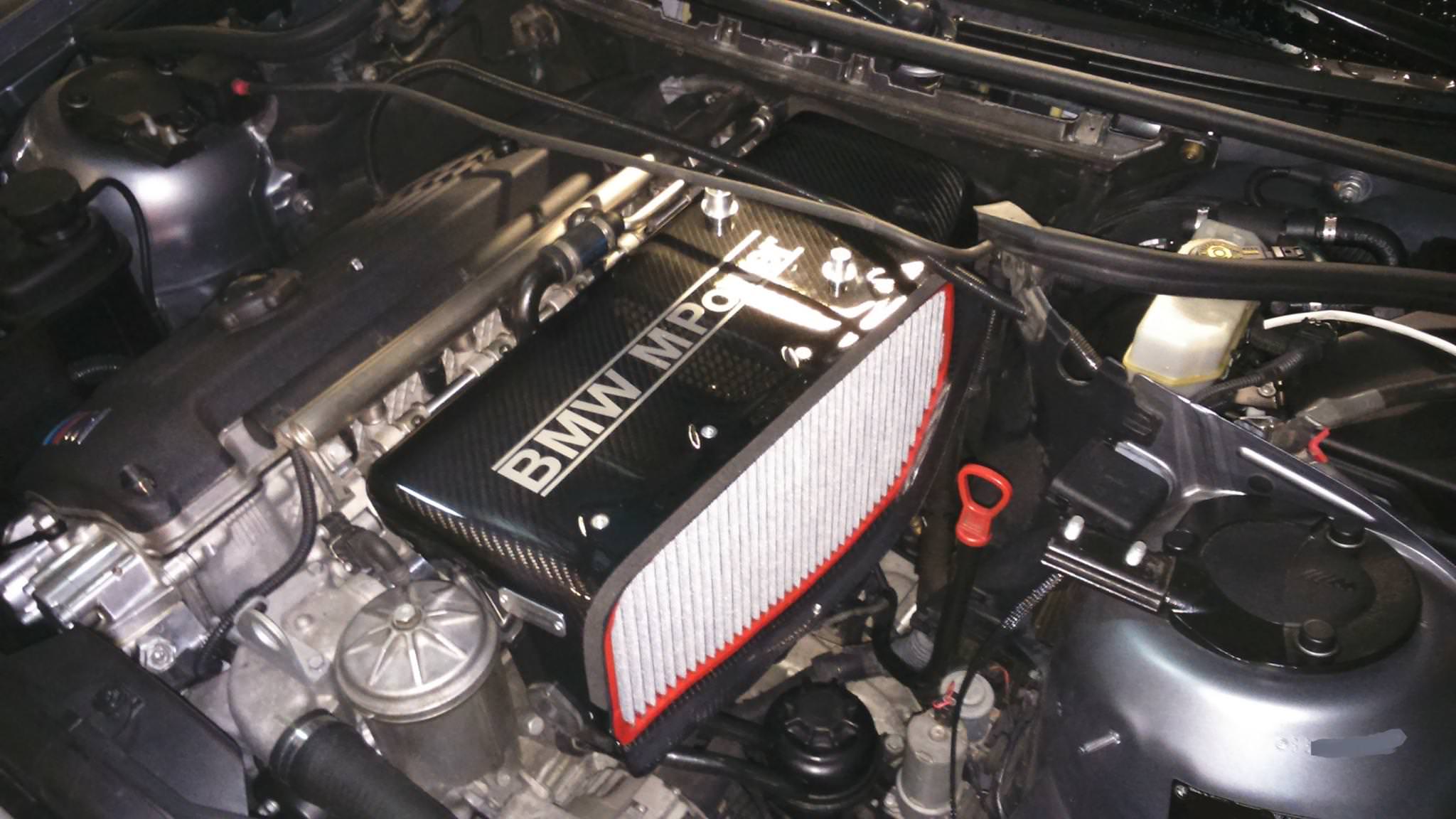

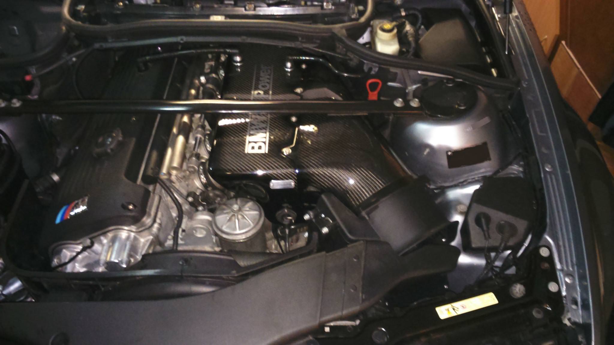

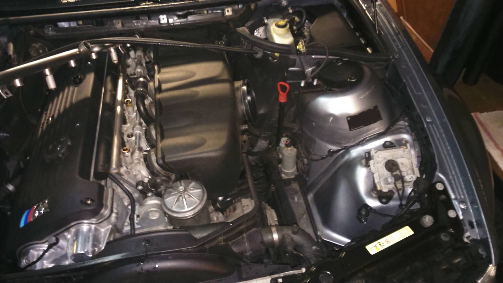

Le weekend a été bien rempli. Après pas mal de boulot, ça y est la boite à air carbone est montée et que dire si ce n'est qu'elle est superbe :lover:
Comme je l'avais dit précédemment, ça n'est pas une oem mais comme vous pouvez le voir sur les photos, c'est une très très belle réplique avec une finition au top. Le diamètre d'admission est strictement identique à celle de la csl à savoir 200 mm de diamètre. Le débitmètre a été supprimée et une sonde de température a été ajoutée. Quelques plastiques ont été également découpés proprement afin de pouvoir monter la boite.
Le top du top, c'est que le montage est identique à la csl avec l'arrivée d'air frais au niveau du pare-chocs et un apport d'air frais optimisé au niveau de la calandre. Le nez de la boite se raccorde parfaitement avec le manchon d'arrivée d'air au niveau du pare-chocs.

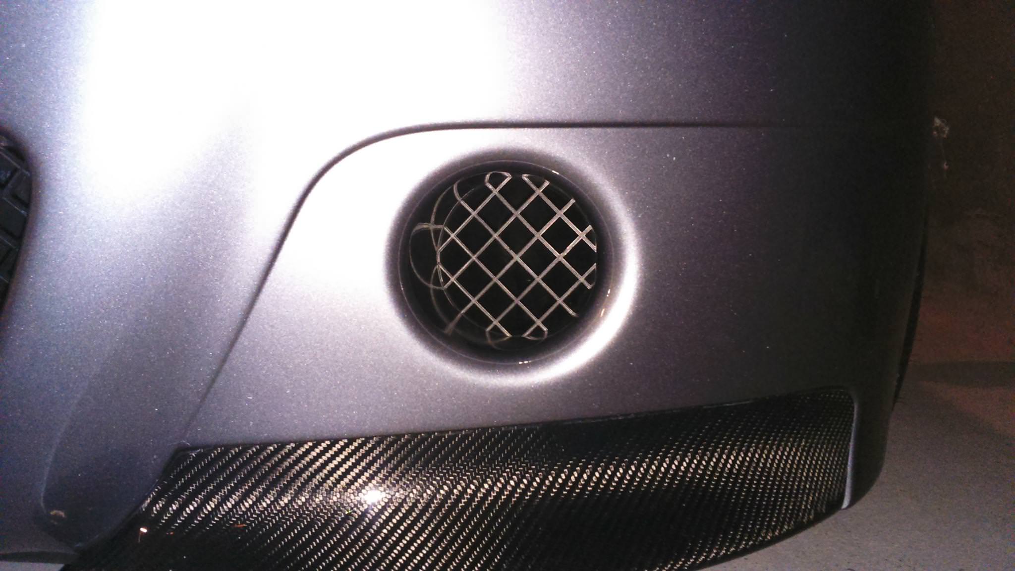

Et comme j'ai le souci du détail et pour éviter aussi tout problème, j'ai installé la petite grille (oem) au niveau de l'entrée d'air sur le pare-chocs comme sur la csl. Ca n'est pas grand chose mais comme j'aime le dire, ce sont les petits détails qui font toute la différence..
Allez, place aux photos!

Merci mais sur ce coup là, le mérite ne me revient pas.. :|
Je n'ai été que l'assistant d'un passionné qui fréquente de temps en temps ce forum et qui fait vraiment du super taf :oui:
Steph fait vraiment un travail de malade, c'est une oeuvre d'art cette box  :lover:
