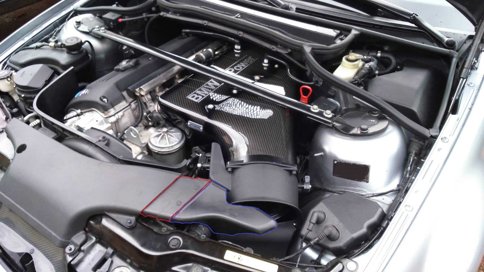

Juste une petite remarque, je vois sur tes photos que tu as découpé la partie en plastique qui est près de la boîte à air.
Pourquoi tu ne commande pas la pièce correspondante CSL sans cette partie supplémentaire, ce serait tellement plus joli !!

Salut,
Merci :wink: C'est vrai qu'en regardant la photo ci-dessus, la finition est loin d'être au top. En fait, pour optimiser l'arrivée d'air au niveau de la calandre j'ai gardé la pièce d'origine de m3 "normale" (en bleu sur la première photo) et je l'ai découpé pour qu'elle s'adapte à la boite à air carbone. Sur ce coup là, j'ai privilégié l'efficacité à l'esthétisme.

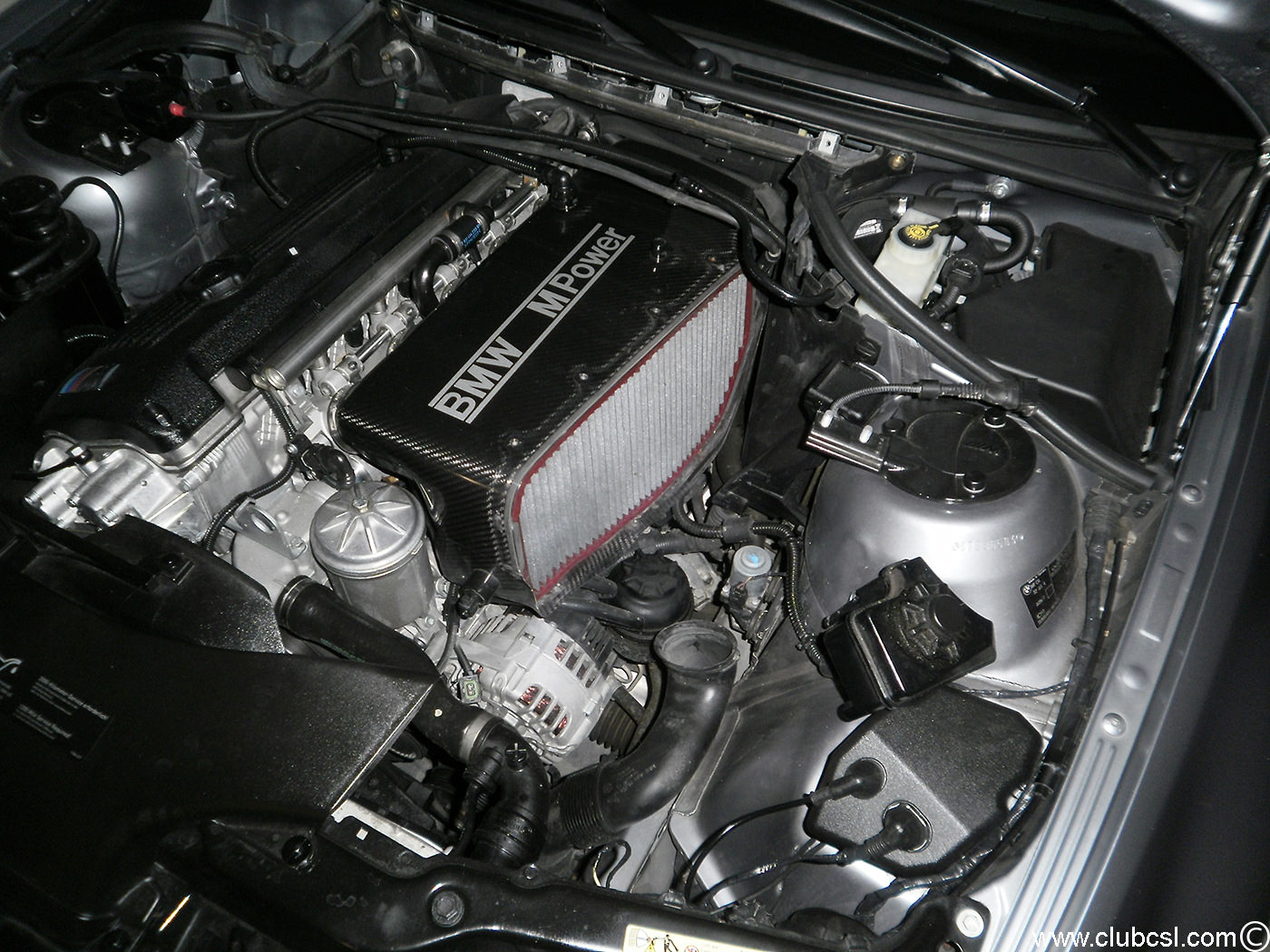

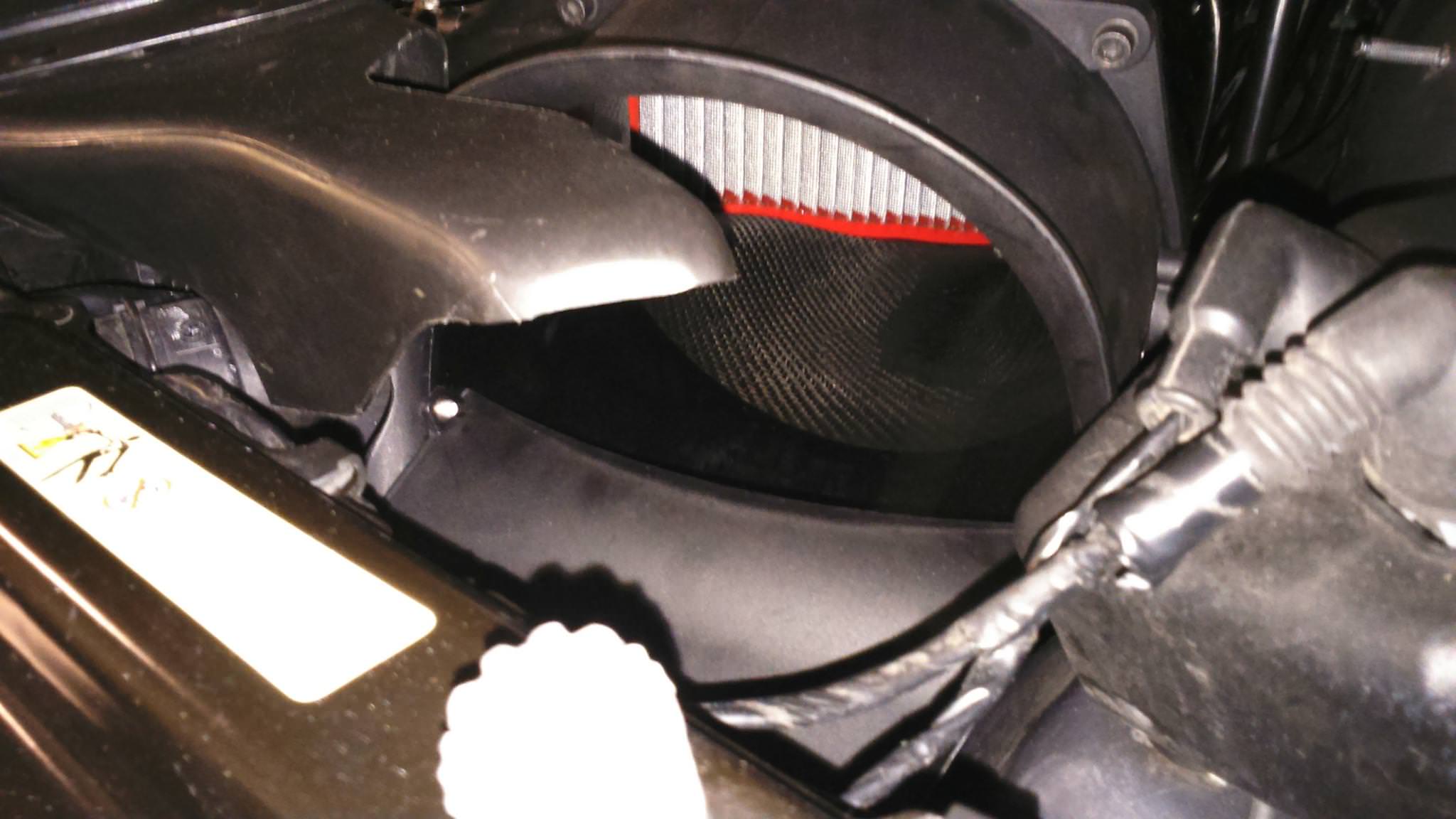

Pour un montage identique à la vraie CSL, il n'y a pas grand chose à faire, il faut juste que je découpe la partie en rouge sur la photo. Certes, c'est plus joli mais niveau efficacité, je pense que c'est moins bon mais je vais approfondir la question et voir si je peux trouver un compromis ;-)
J'ai une mis deux photos du compartiment moteur de la vraie CSL pour comparer (2 dernières photos)

Personnellement je dirais que ça ne doit pas changer grand chose en efficacité, l'arrivée d'air se fait aussi par le dessus... Esthétiquement parlant, je ferai comme sur la CSL ;) Mais sa reste du goût personnel  8) Sinon moins esthétique mais efficace le gros Boa,
Personnellement je dirais que ça ne doit pas changer grand chose en efficacité, l'arrivée d'air se fait aussi par le dessus... Esthétiquement parlant, je ferai comme sur la CSL :wink: Mais sa reste du goût personnel  8) Sinon moins esthétique mais efficace le gros Boa,
J'avais suivi le post de Bugrider mais le trou dans le phare, c'es trop extrème à mon gout. C'est bon pour le circuit mais pas pour la route. Après niveau efficacité c'est sur, c'est l'idéal.
Oui c'est sur c'est extrême ;) Mais tu peux tenter de faire passer un Boa plus discrètement...

Salut dams,
je pense que le flux d'air est mieux guidé avec ton ecope decoupé que sur la csl d'origine :!:  :nickel8:

Salut jojo,
J'ai viré l'ecope découpée. Esthétiquement, c'est quand-même mieux et après essai il n'y a bien sûr aucune différence. Même sans cette écope, l'arrivée d'air est efficace et optimisée. Je ferai une photo à l'occasion.
Pour le passage au banc, j'ai rendez-vous mardi prochain ;-)
