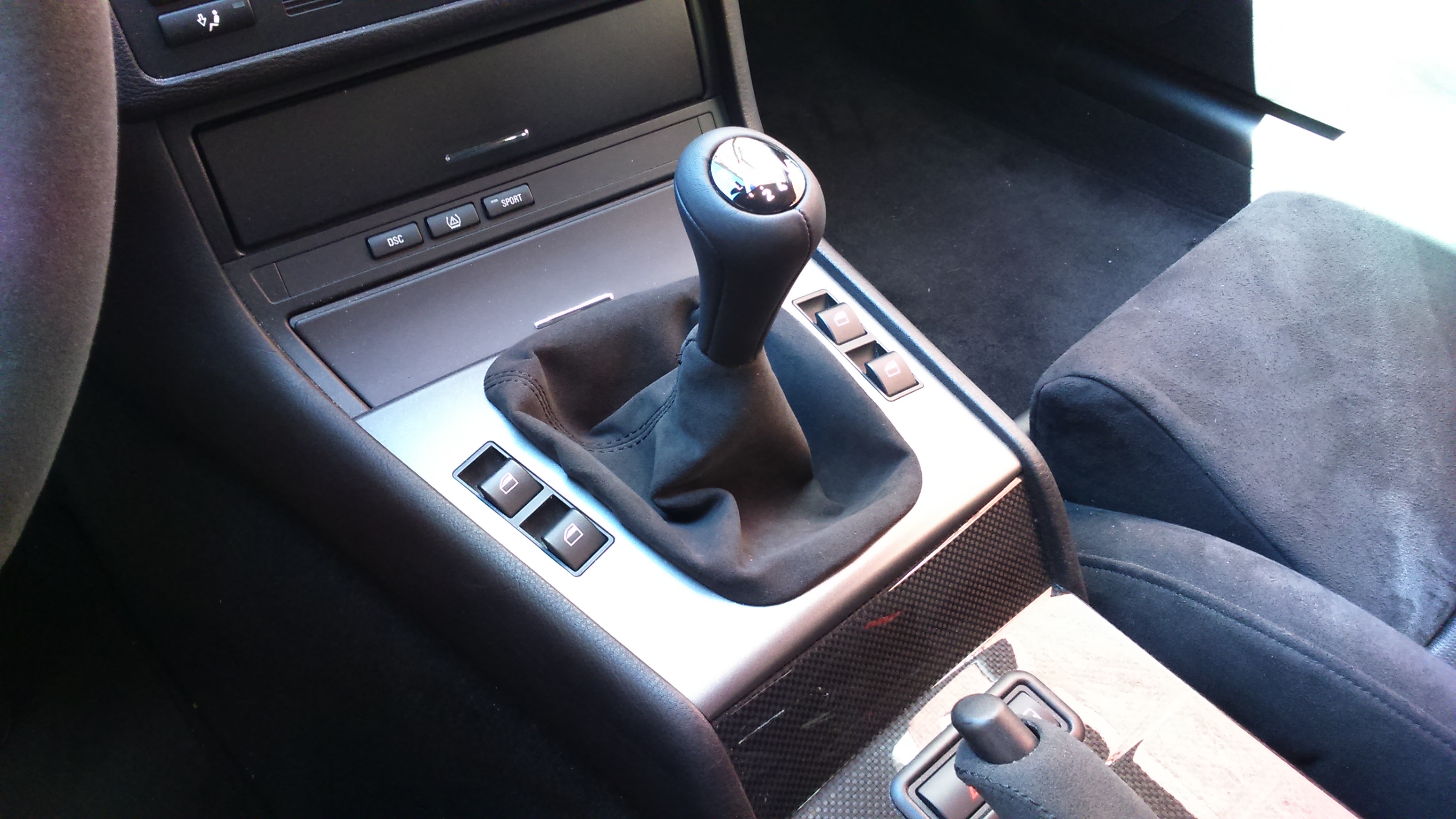

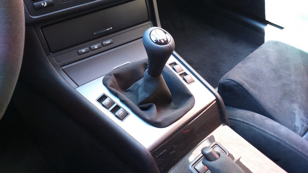

Quelques photos de ma dernière modification. Soufflet alcantara et pommeau de vitesses M performance. Bye bye le soufflet et le pommeau en cuir d'origine qui faisait tâche avec l'intérieur en carbone et en alcantara. Je suis vraiment satisfait du résultat car l'alcantara est de la même couleur que celui de la CSL et je pense que si bmw avait sorti une CSL en boîte manu, ils auraient pu très bien la sortir dans cette config. L'esprit d'origine est conservé donc c'est le top! :-)
J aime bien le.pommeau il fait plus cousue. C est une pièce OEM ou sa reste une réplique ?
Garde il l'a luminosité ?
il y a 2 minutes, lotus a dit :
C'est de l'oem. Taille et forme identique à l'origine mais la texture est différente du cuir. Le touché est sympa. Par contre, non il ne garde pas la luminosité. Je n'en ai pas trouvé dans le catalogue M performance

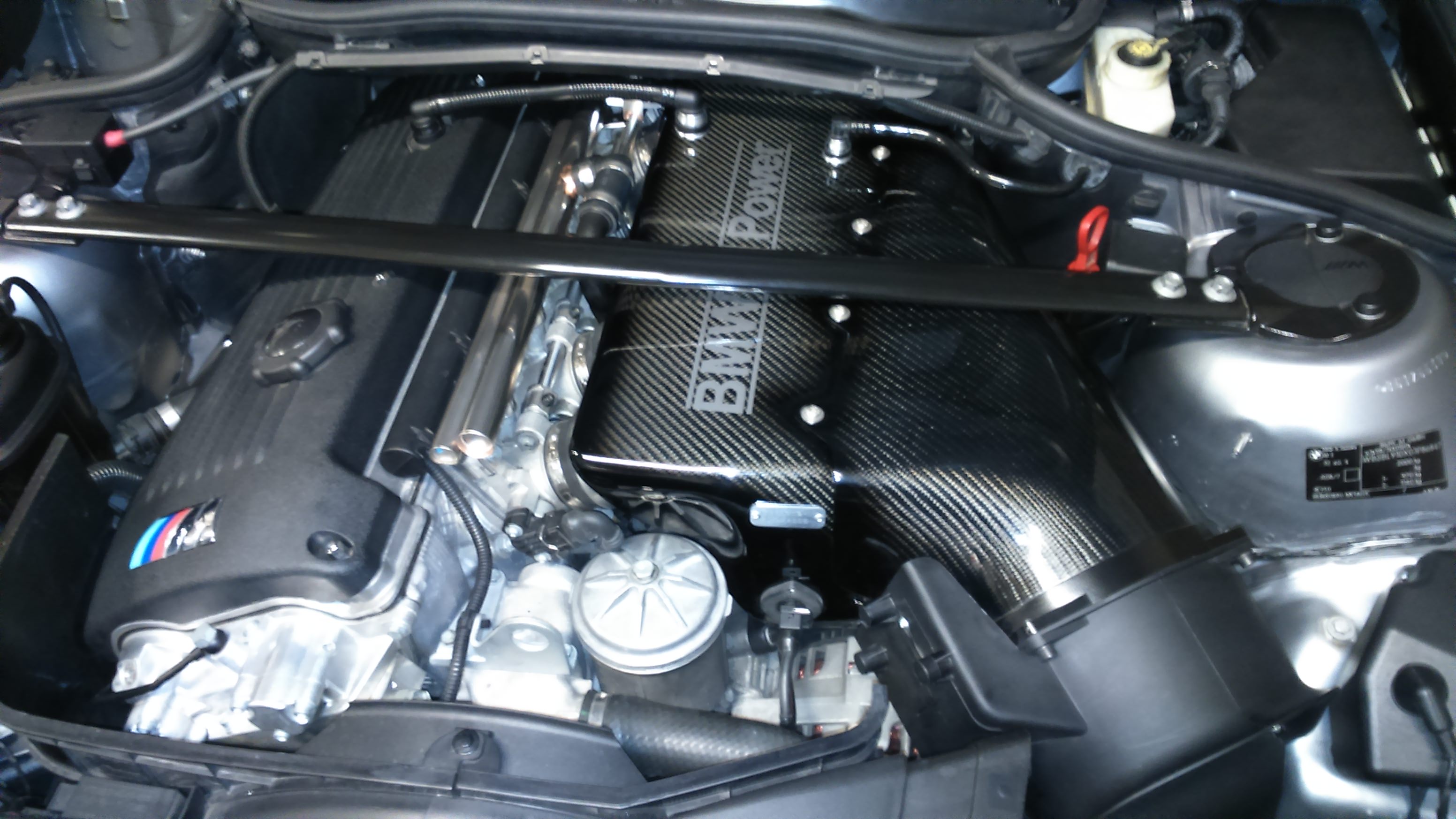

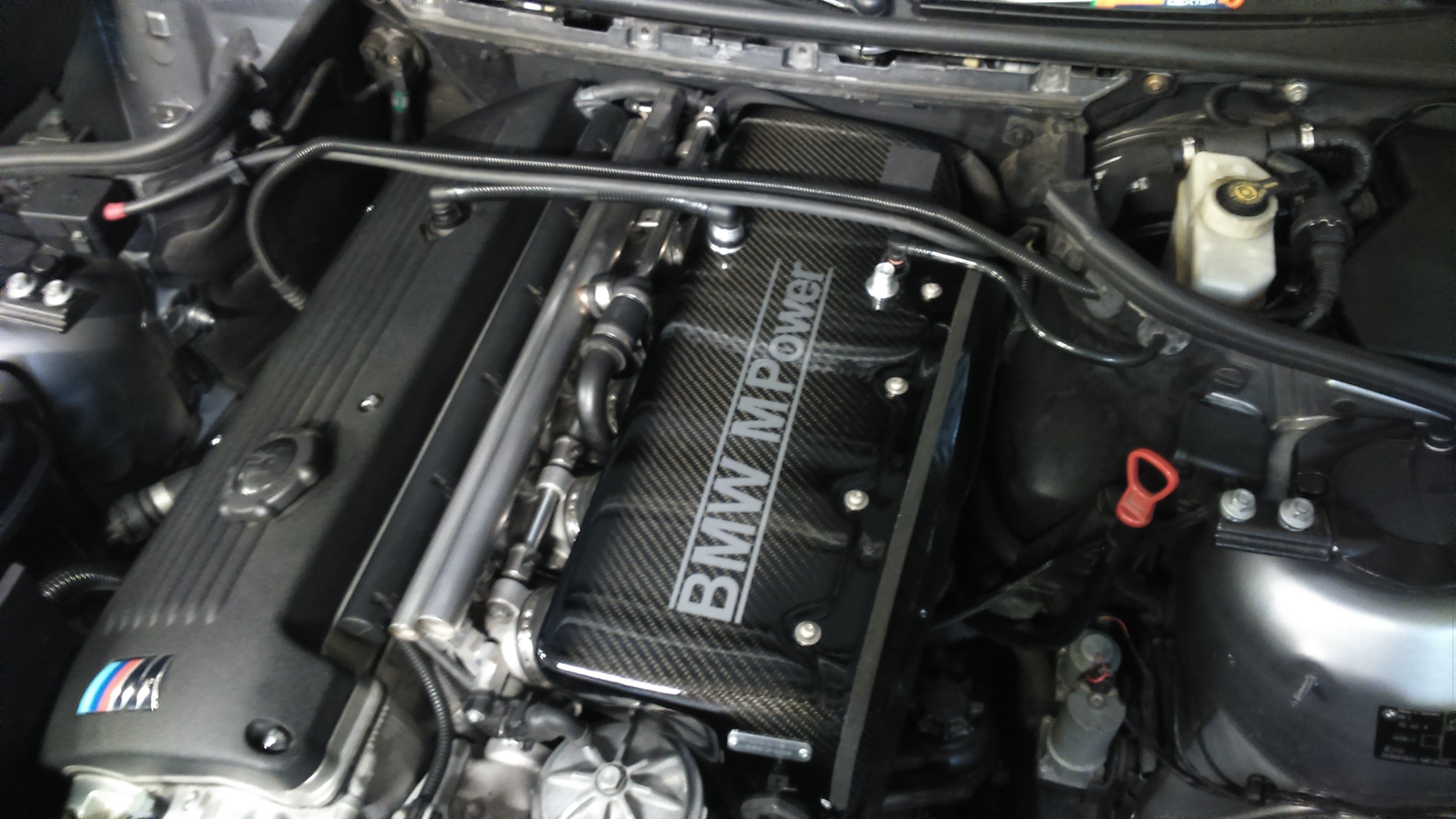

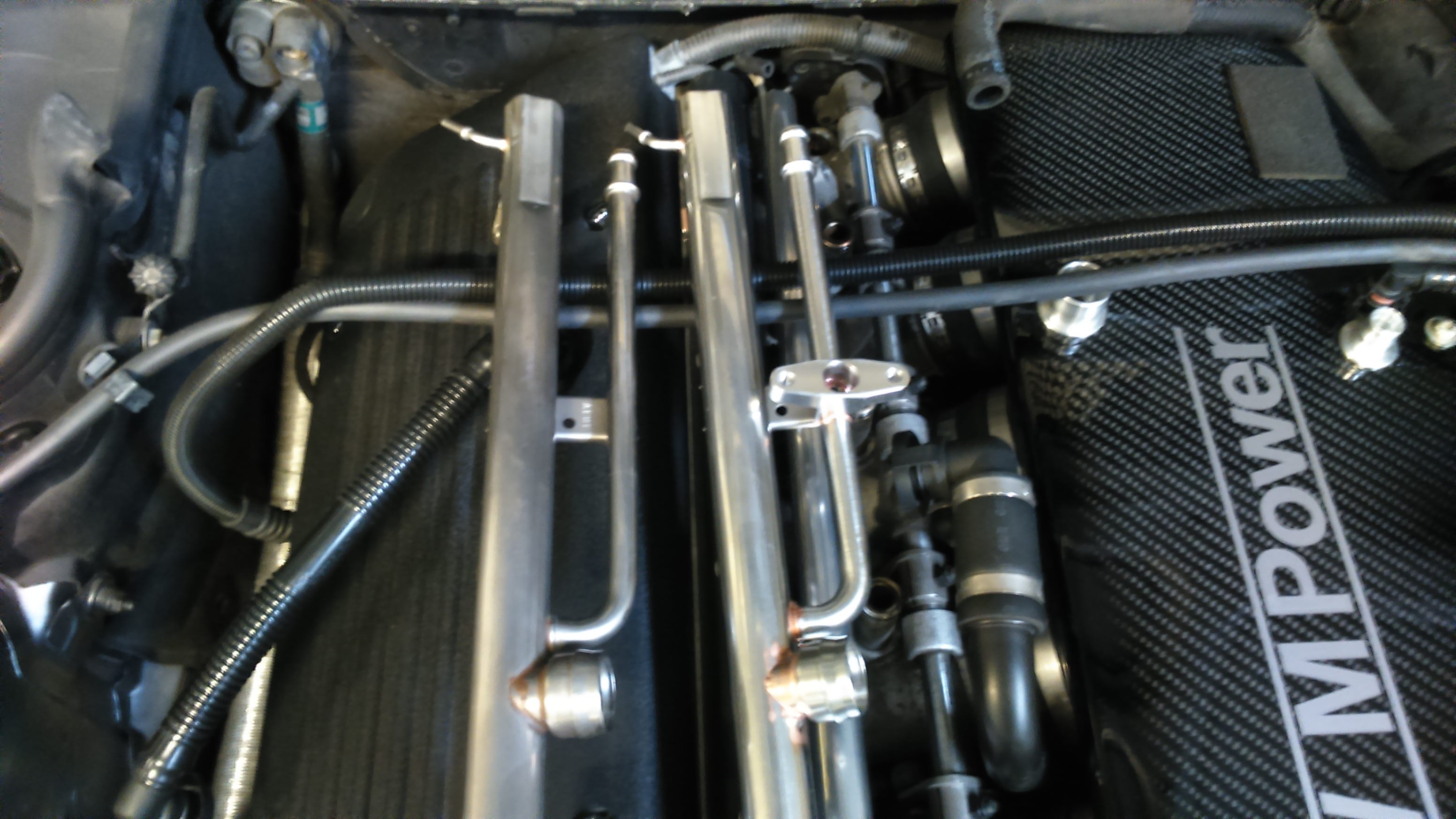

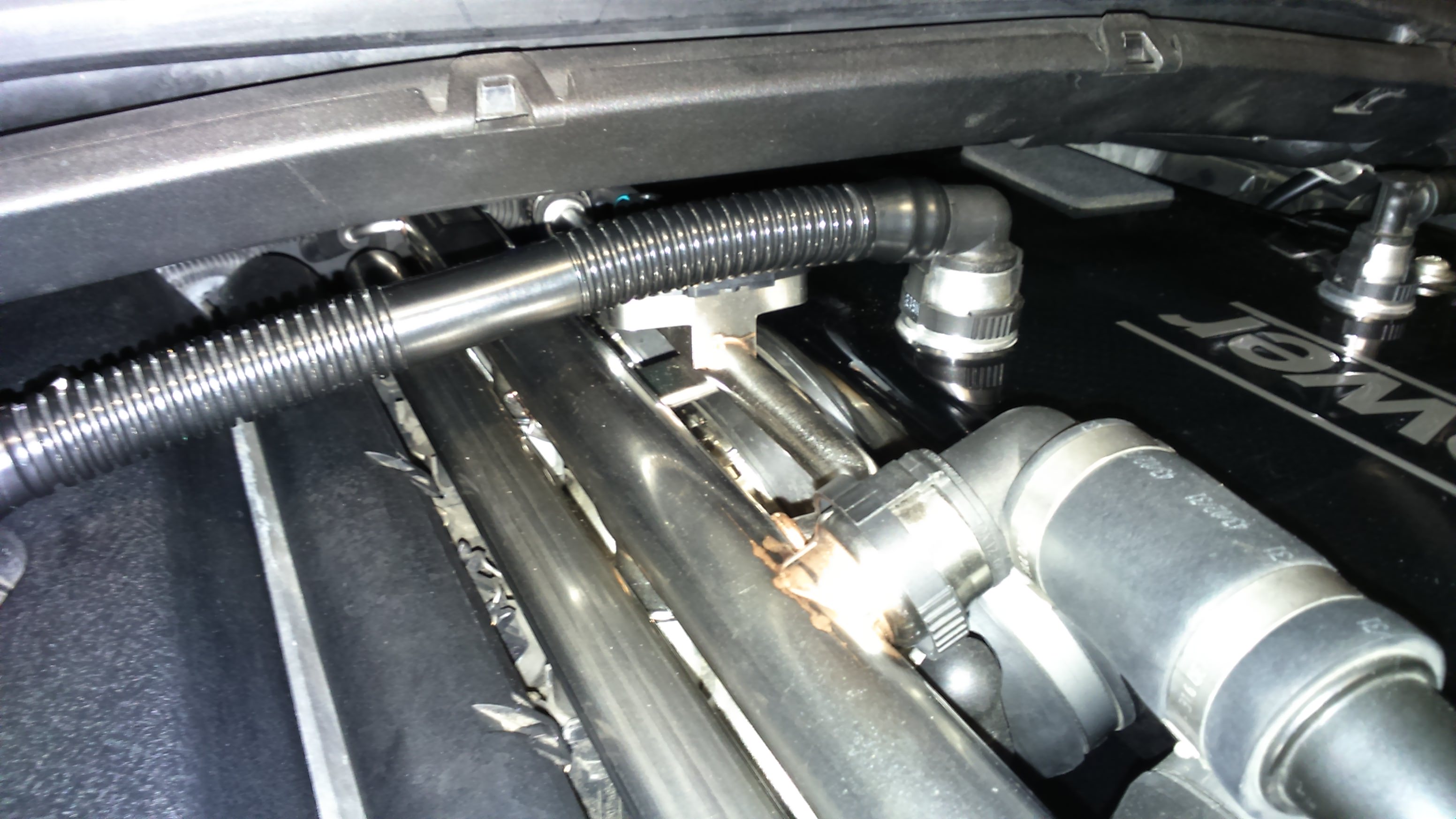

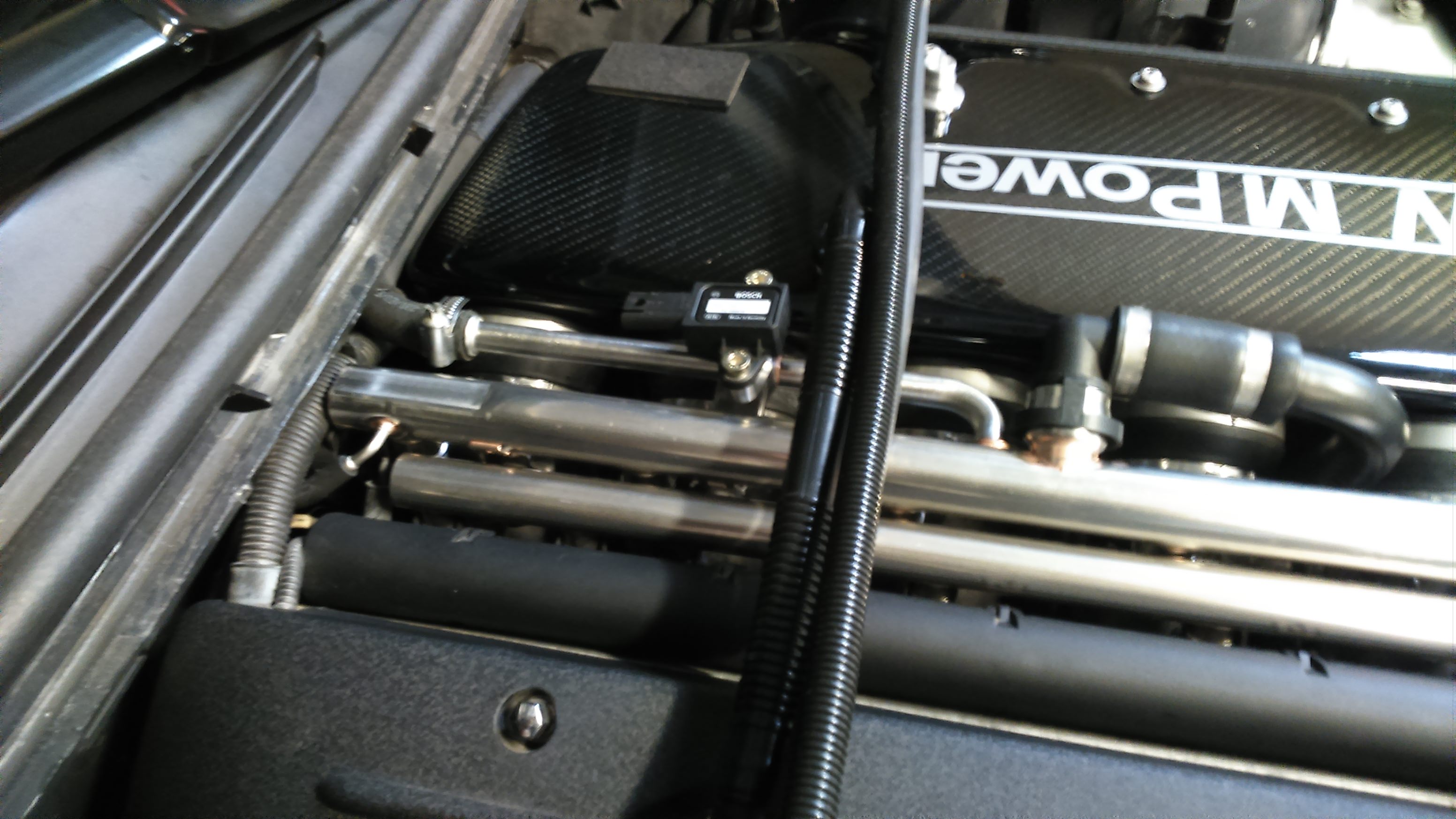

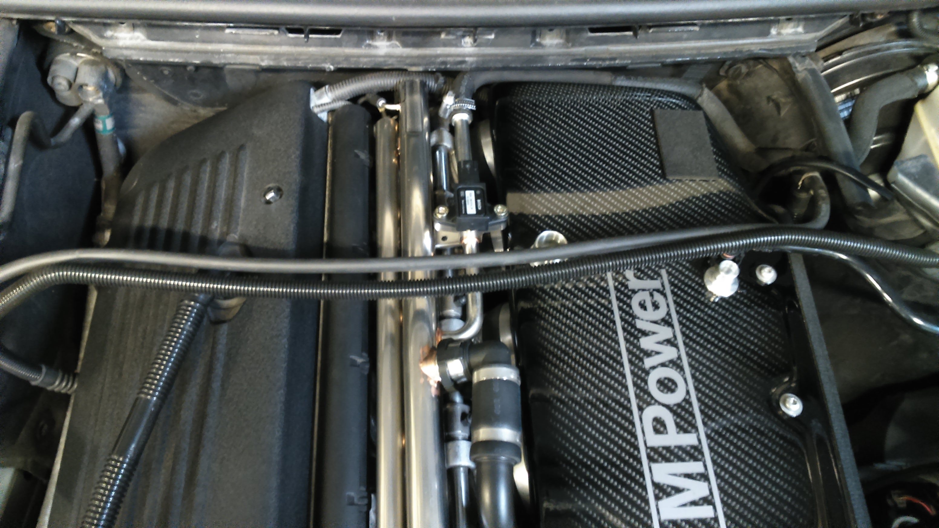

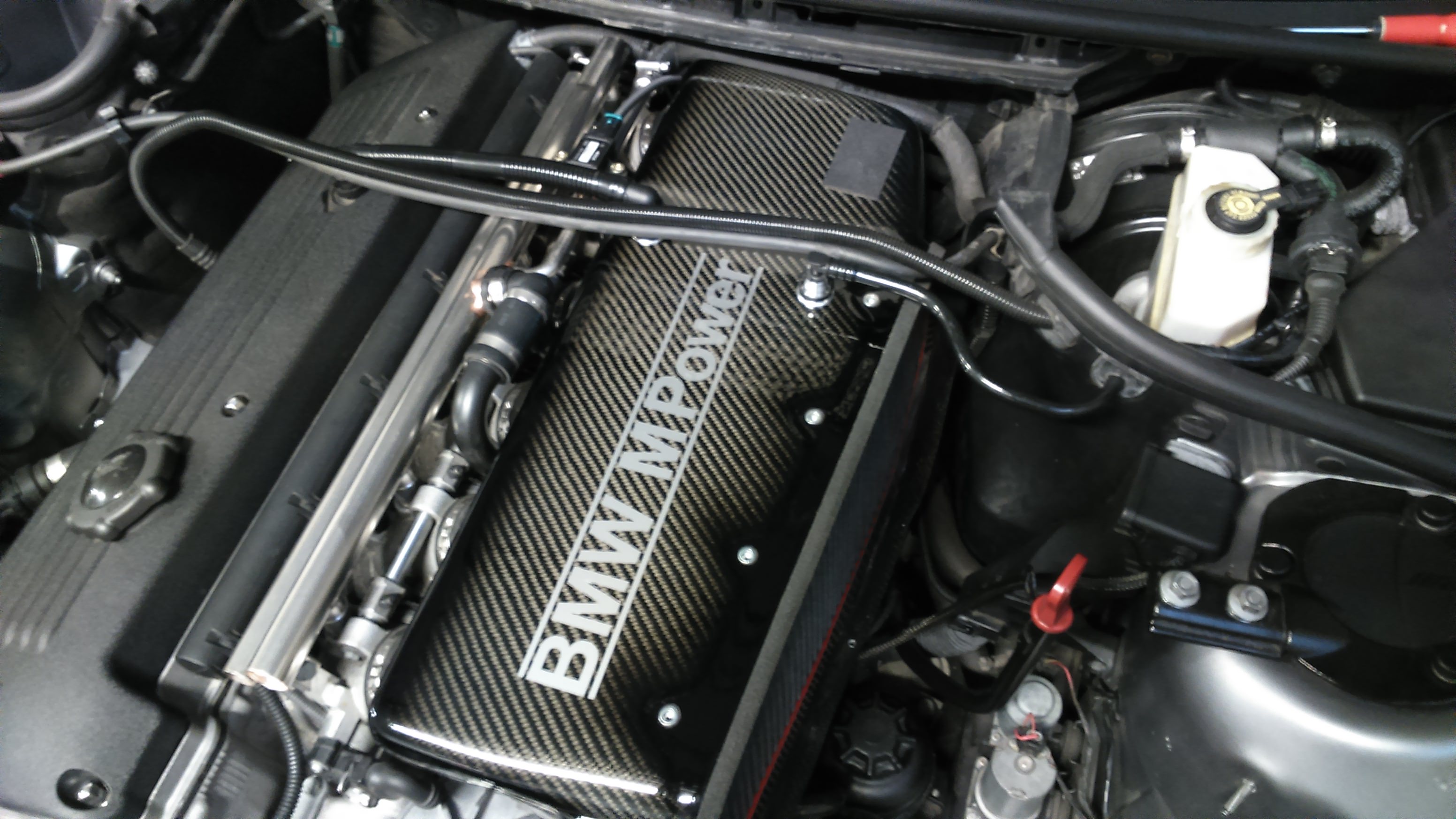

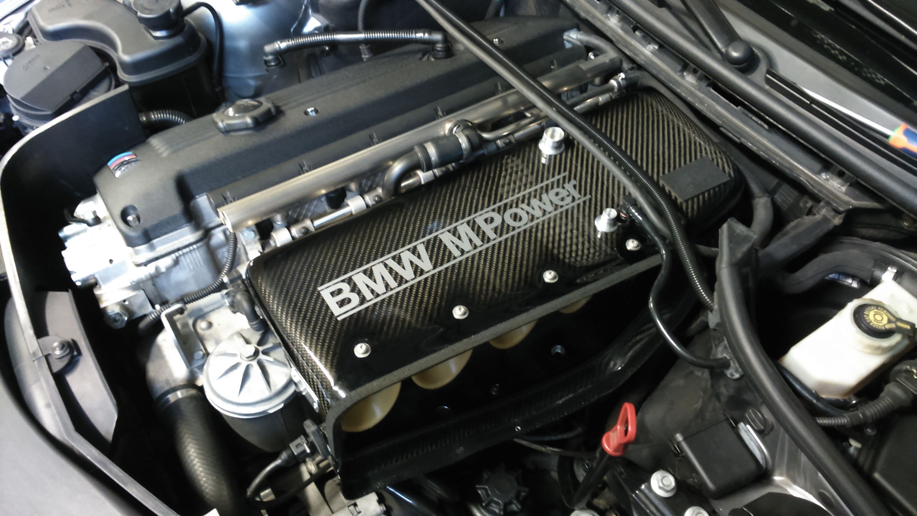

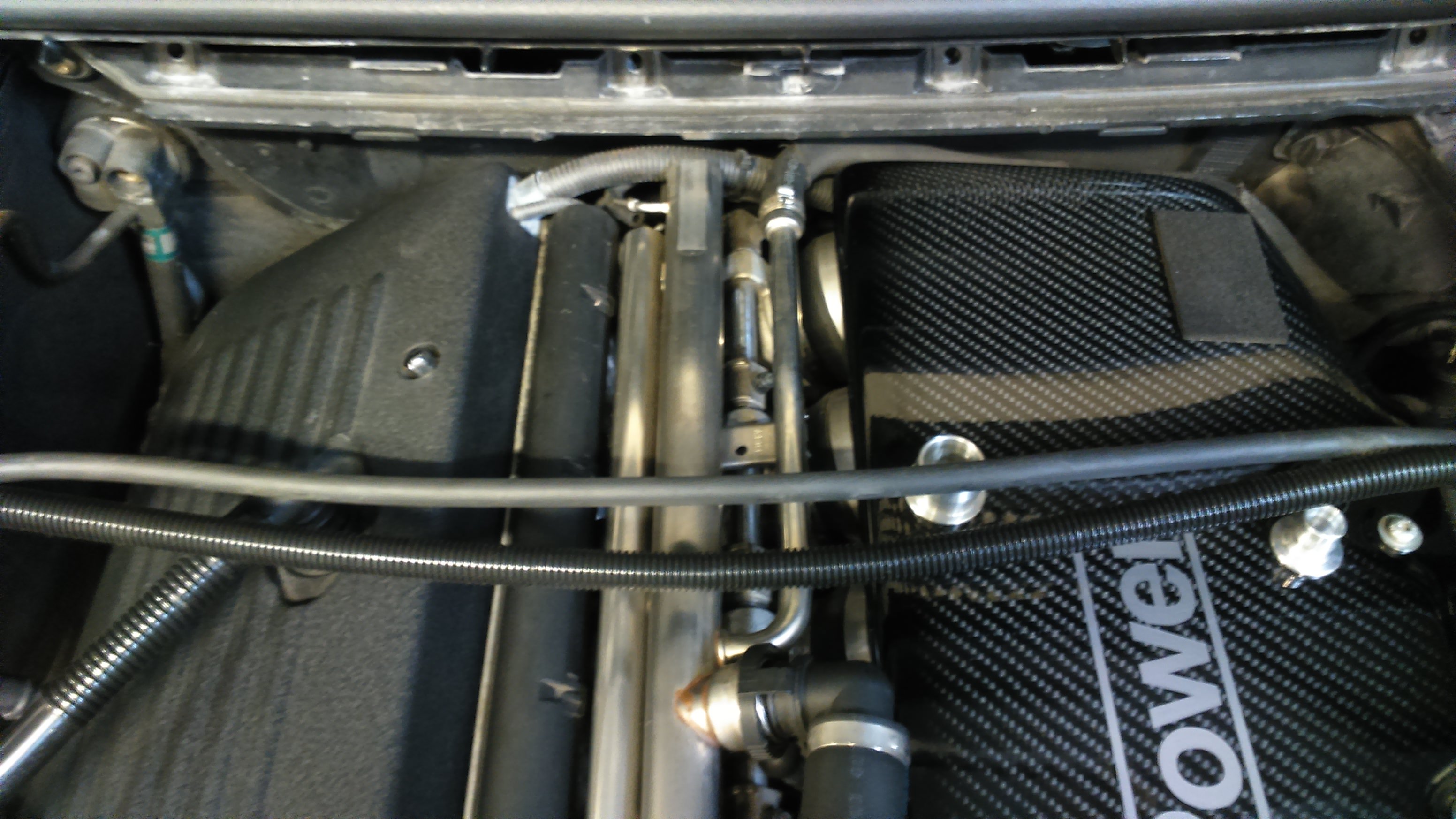

Dernières news et pas des moindres, après 6 mois de galères pour avoir les pièces, j'ai enfin terminé le montage du capteur MAP :-)
C'était LA grosse modification qui me restait à faire pour avoir une gestion identique à la CSL. Ca n'est pas trop compliqué à faire mais j'ai pris mon temps pour éviter de faire des erreurs surtout dans le branchement du capteur au DME.
Reste plus qu'à tester ça sur route! Prochaine étape, optimisation de la gestion CSL (AFR, avance à l'allumage) afin d'aller chercher quelques chevaux supplémentaires.
Quelques photos...
que c'est beau sous ton capot :lover:

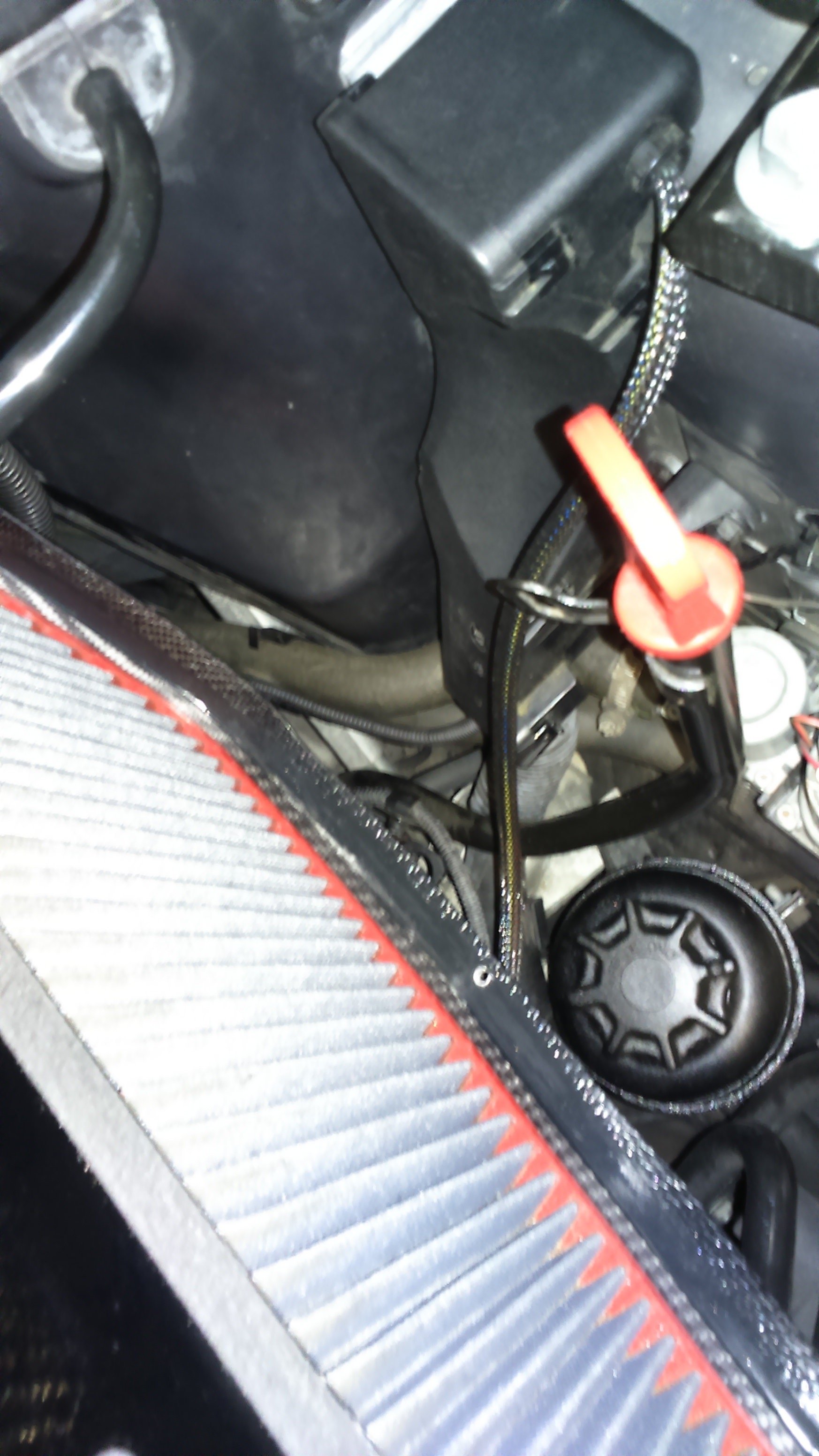

Salut Dams,
Magnifique ta ///M !!
Petites questions, la sonde de temperature ajoutée avec la boite à air, elle est raccordée comment ? avec la prise du debimetre?
Et, est ce que la gestion Alpha N de chez Evolve gère directement et correctement le fait de passer sur la boite à air de stéphane?
En gros si tu peux nous en dire un peu plus sur le raccordement et les modifications necessaires pour passer sur cette boite à air ce serait cool:)

Salut Matthieu,
Merci ;-) Pour la sonde de température tu dois récupèrer le fil jaune/bleu (de mémoire) du débitmètre (signal) par contre pour la masse il faut récupérer un fil brun qui vient du DME. Et non pas la masse du debitmètre (fil brun/orange) car ça peut engendrer des problèmes de ralenti (je parle en connaissance de cause). Coté sonde de température, la PIN 1 est pour le signal et la PIN 2 pour la masse.
Concernant les gestions alpha N, il est possible de prendre en compte ou non la sonde de température. Le mieux est de dire à EVOLVE que tu veux une gestion alpha N avec sonde temperature. Etant donné que la boite carbone de Steph est quasi identique à celle de la csl, la gestion Evolve fonctionnera très bien avec.
Par contre, je te conseille fortement de controler la richesse moteur une fois que tu as injecter la gestion Evolve. Ils font de très bonnes cartos mais comme tu peux t'en douter, elles ne peuvent pas être parfaites pour chaque auto donc d'un véhicule à l'autre, il y aura des écarts. Surtout qu'ils ont tendance à mettre beaucoup d'avance à l'allumage donc si ton mélange air/essence est trop pauvre c'est loin d'être top pour la fiabilité. Il me semble qu'ils retouchent ta cartographie si tu leur donnent les éléments pour le faire (comme pour un passage au banc). Vu d'ailleurs le prix de leurs gestions ça serait la moindre des choses..

De rien ;-) Tu ne regreteras pas. Le bruit de l'admission est juste démentiel et on y gagne en perfs avec une bonne gestion.
Bonsoir à tous,
Après plusieurs centaines de kilomètres de roulage, je vais faire un petit retour suite au montage du capteur MAP. La différence à bas régimes est flagrante. Du régime de ralenti jusqu'à 2500 trs elle n'était vraiment pas plaisante à conduire donc forcément en ville c'était galère même avec la gestion csl. Remarquez en alpha N c'était encore pire mais c'est normal pour ce type de gestions.
La voiture tourne plus rond au ralenti et j'ai l'impression que la sonorité à l'échappement a changé légèrement. La consommation semble aussi avoir baissée avec un 9.5L/100kms sur un plein avec trajet routes de montagne et de campagne, autoroutes et villes à un bon rythme. Je ne me souviens pas avoir consommé aussi peu. A moyen et haut régimes, en pleine charge ça marche aussi fort qu'avant avec un léger mieux je pense à bas régimes. En haut difficile de sentir une différence.

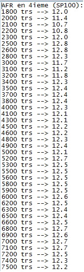

Pour être sur, j'ai vérifier les AFR en pleine charge. Sachant que j'ai une gestion csl OEM, la richesse se devait d'être optimisée et c'est le cas comme on peut le voir ci-dessous. La moyenne se situe aux alentours de 12.4 à tous les régimes ce qui est très bon.
Il ne reste plus désormais qu'à optimiser la gestion en ajoutant 1 ou 2 degrés d'avance à l'allumage sachant qu'elle tourne à l'essence SP100 (vive la Suisse!) ça reste très raisonnable. Certains professionnels rajoutent jusqu'à 5-6 degrés d'avance voire plus....
Il ne me restera plus qu'à en profiter pleinement :-)
