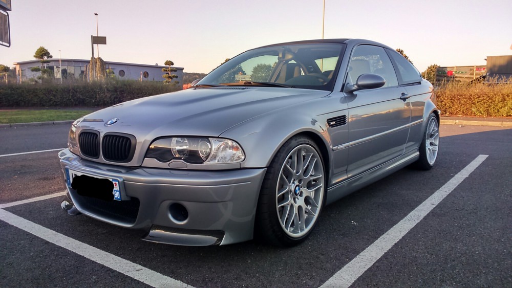

Petite photo pour terminer l'année. Très peu de modifications en 2016 hormis la gestion full CSL (32500). Gros programme d'entretien en perspective pour 2017 avec réfection pont et passage en 3.91, changement silentblocs train ar et remplacement coussinets. Bon réveillon à tous ?
Qu'elle est belle !!!!
Tu prévoit un beau programme pour 2017, je suis curieux de connaitre ton ressenti avec ton futur 3.91 :D.
Bon réveillon à toi également et a l'année prochaine :D
il y a une heure, Peunje a dit :
Merci! Je connais 2 personnes qui sont en 3.91 sur leur M3 E46 et ils m'ont dit que c'était vraiment à faire. Encore plus avec une gestion csl. Je ne manquerai pas de faire un retour ?
Elle est magnifique :nickel8:
Toujours au top ta ///M3 :nickel8:
