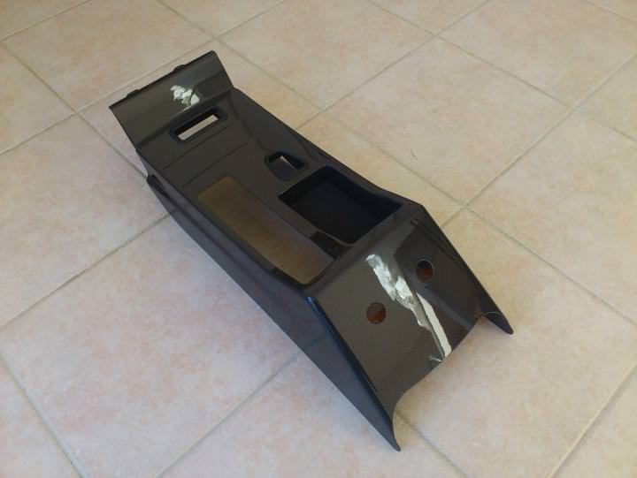

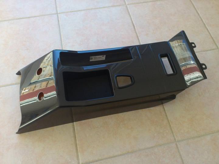

Aujourd'hui, j'ai reçu un colis pour ma belle... Une console centrale carbone CSL (OEM) :love: Ca coute un bras mais je voulais un truc tip top.
Je vous mettrai des photos une fois monté :wink:

Bon, j'ai monté la console CSL mais j'ai quelques soucis :-x
Pour tous ceux qui comme moi pensait que le montage était plug & play sur une M3 classique et bien c'est raté.
En fait, le montage pose 2 soucis.
Le premier vient du levier de frein à main qui n'est pas compatible (cuir trop court et interface cuir sur console differente). Moi qui me tatait pour un levier de frein à main en alcantara maintenant la question ne se pose plus..

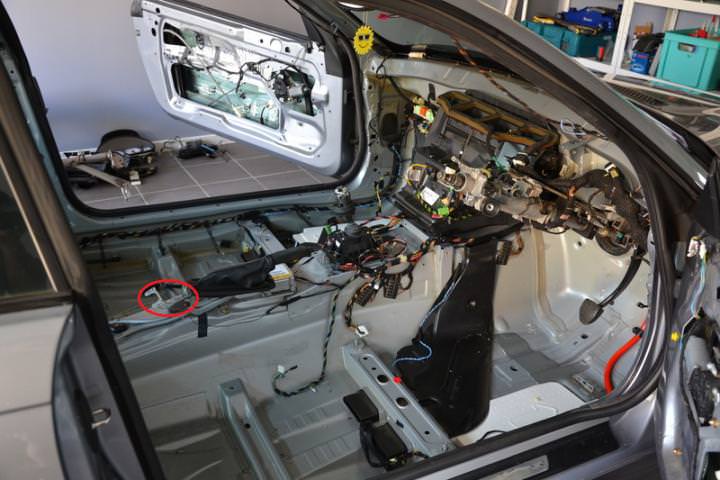

Et le deuxième vient des 2 fixations qui sont à l'arrière de la console. En fait, il me manque une pièce et j'aurais d'ailleurs besoin de votre aide. Je vous mets une photo d'une M3 CSL ( David, tu m'en voudras pas pour le copyright :wink: ) avec la photo de la pièce qui me manque entourée en rouge. J'ai cherché dans l'ETK mais pas moyen de mettre la main dessus. Est-ce que quelqu'un aurait la référence de cette pièce?

Après pas mal de recherches, j'ai enfin trouvé la pièce manquante sur un site anglais. :)
La réference OEM est la suivante --> 51168235570 (photo de gauche)
J'ai même trouvé une réference OEM d'un cache pour le trou sur la console du bouton de reglage des rétros --> 51417025356 (photo de droite). Le top :nickel4:
On ne sait jamais, ça pourra, peut-être, un jour servir à quelqu'un d'autre.
