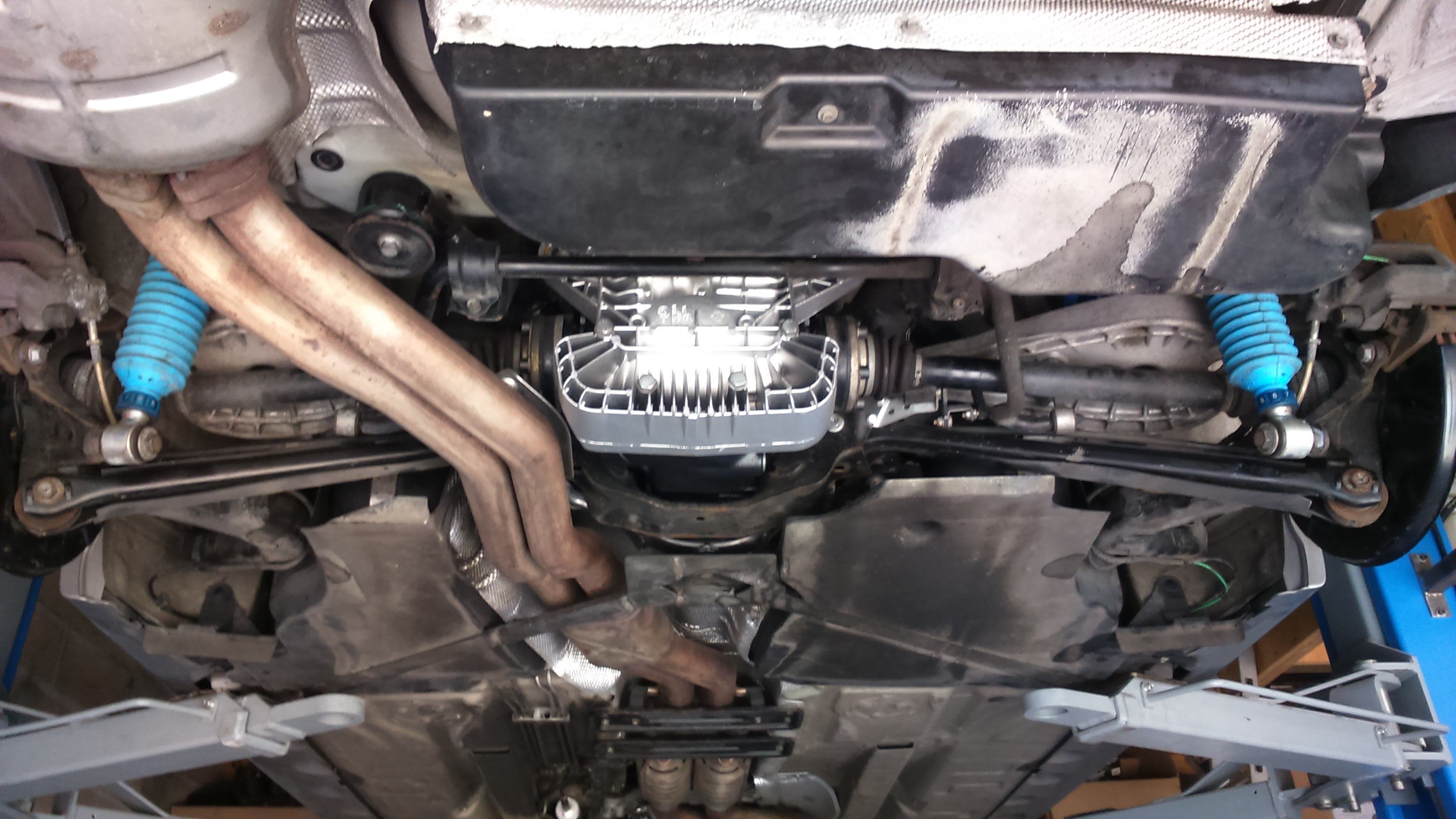

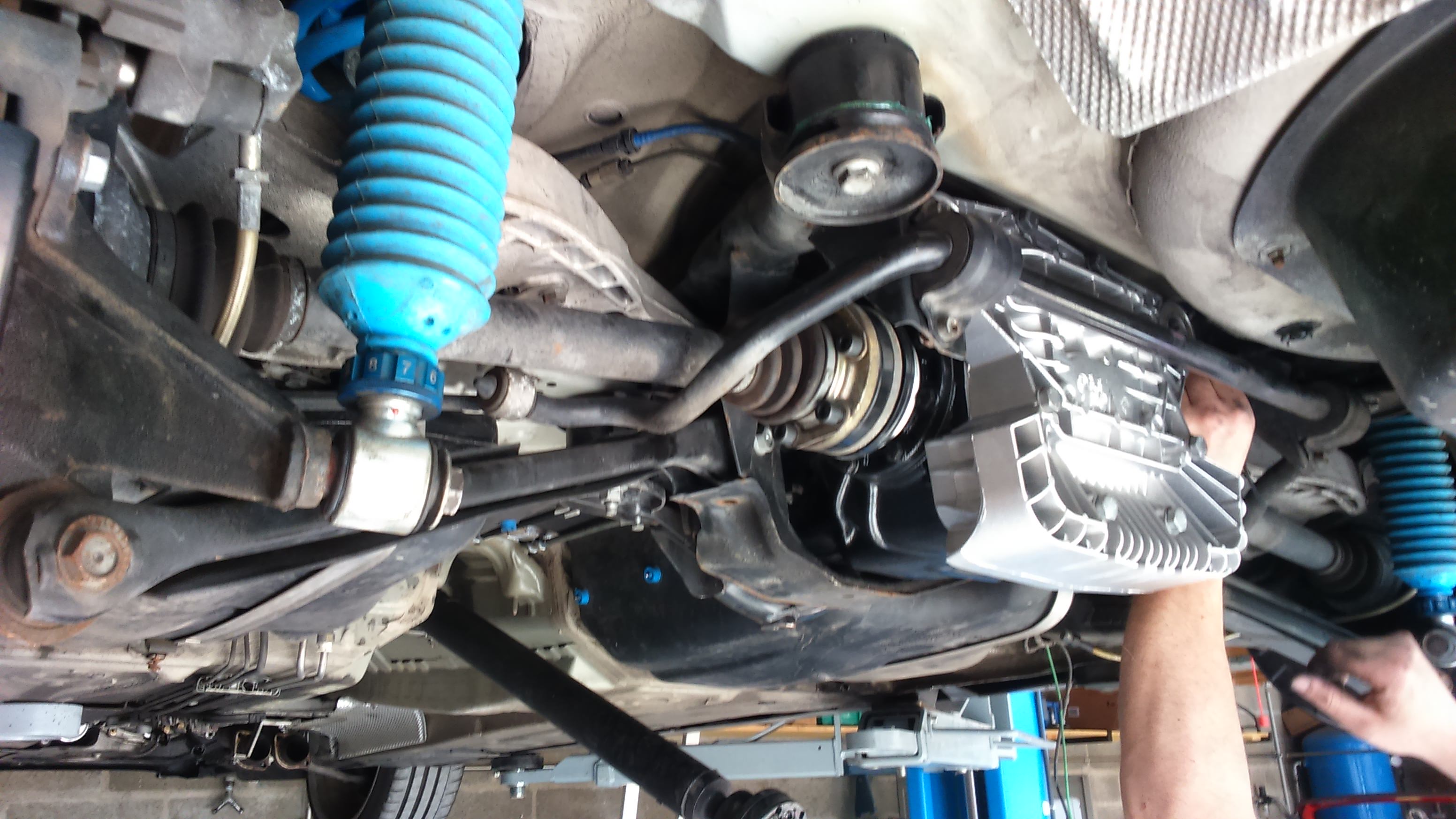

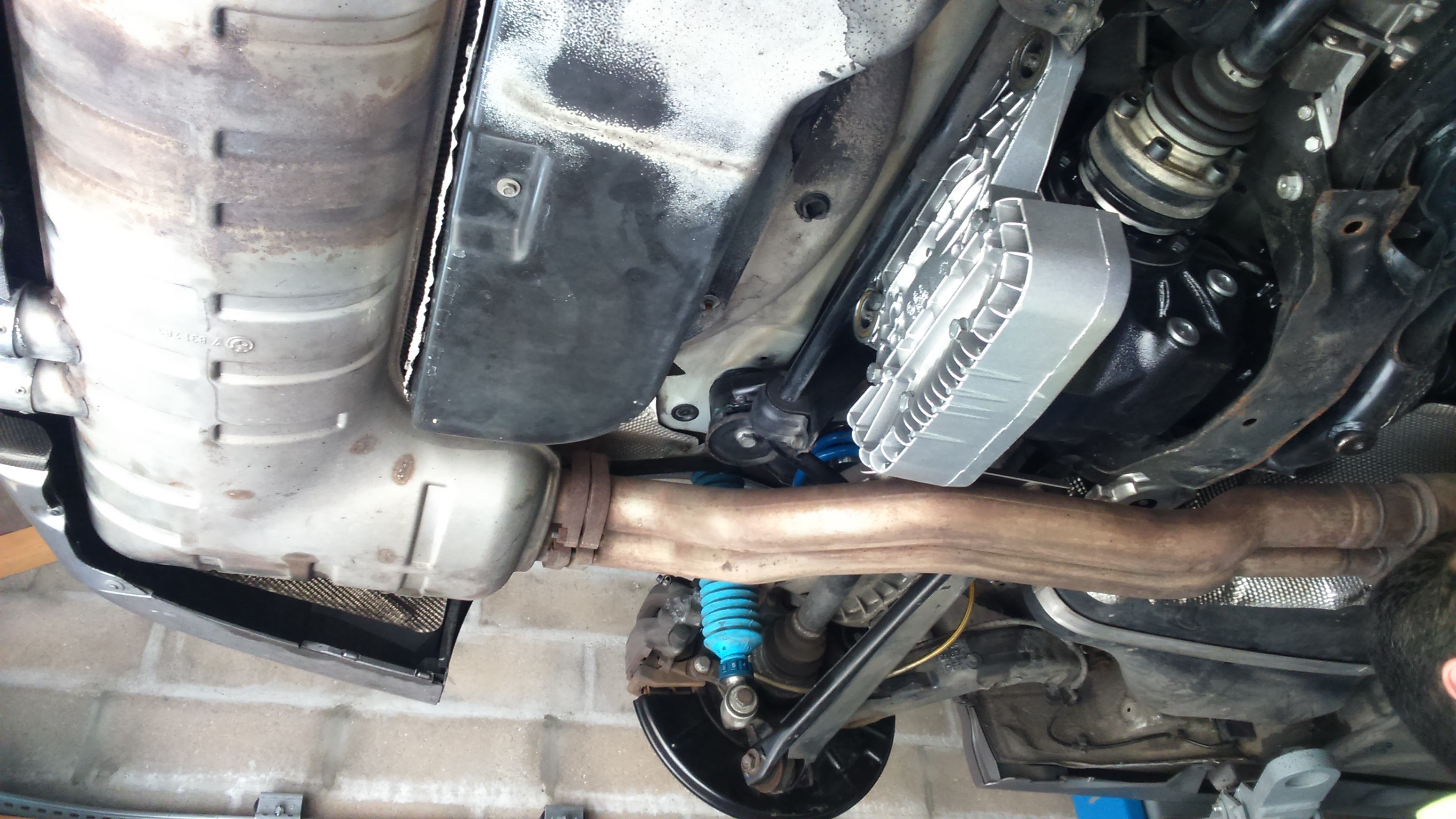

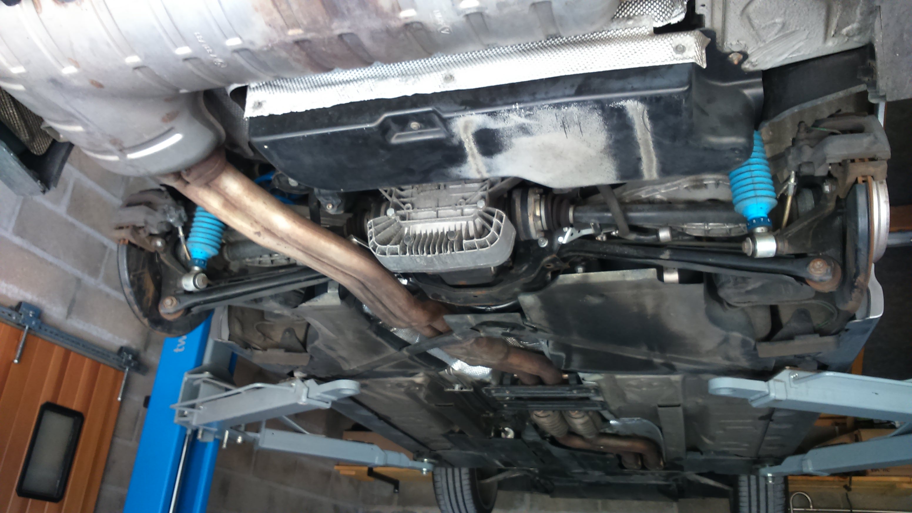

Bonsoir à tous! Je viens donner des nouvelles de ma ///M et pas des moindres car le week-end fut très chargé!

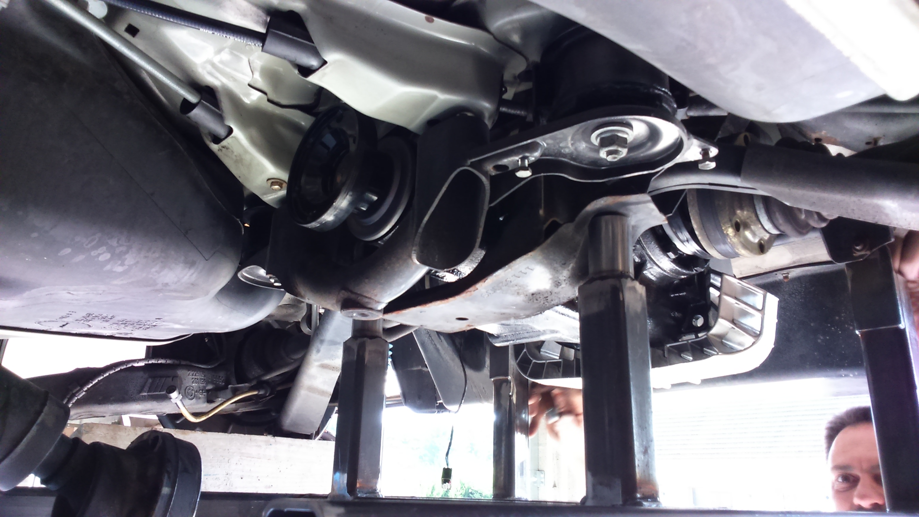

Après le peaufinage de la gestion csl, le programme était le suivant, remplacement pont ar d'origine en 3.63 par un pont court 3.91 entièrement refait, le remplacement des silenblocs du train arrière et des bras arrière (7 au total) et pour finir les coussinets de bielles.

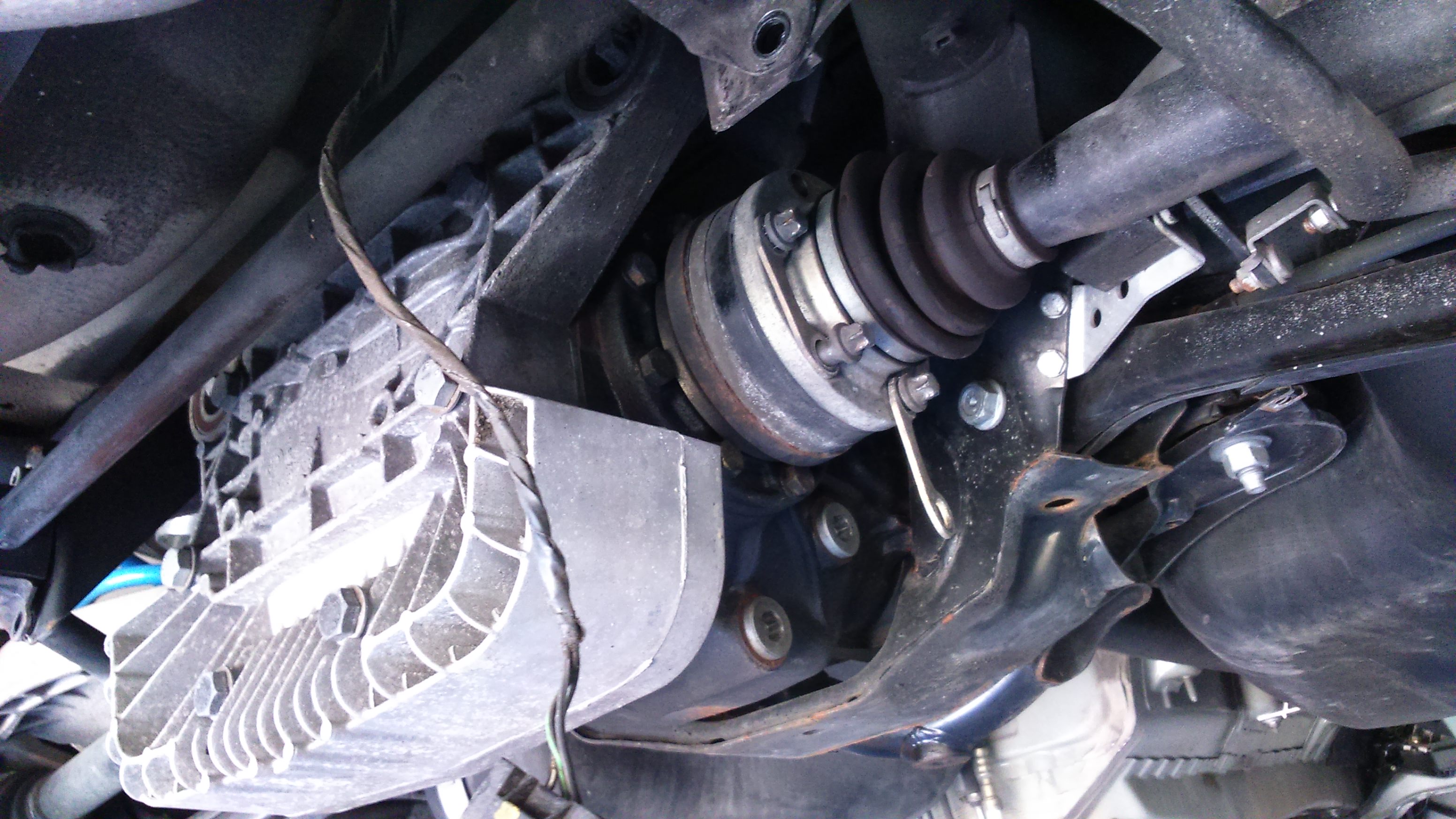

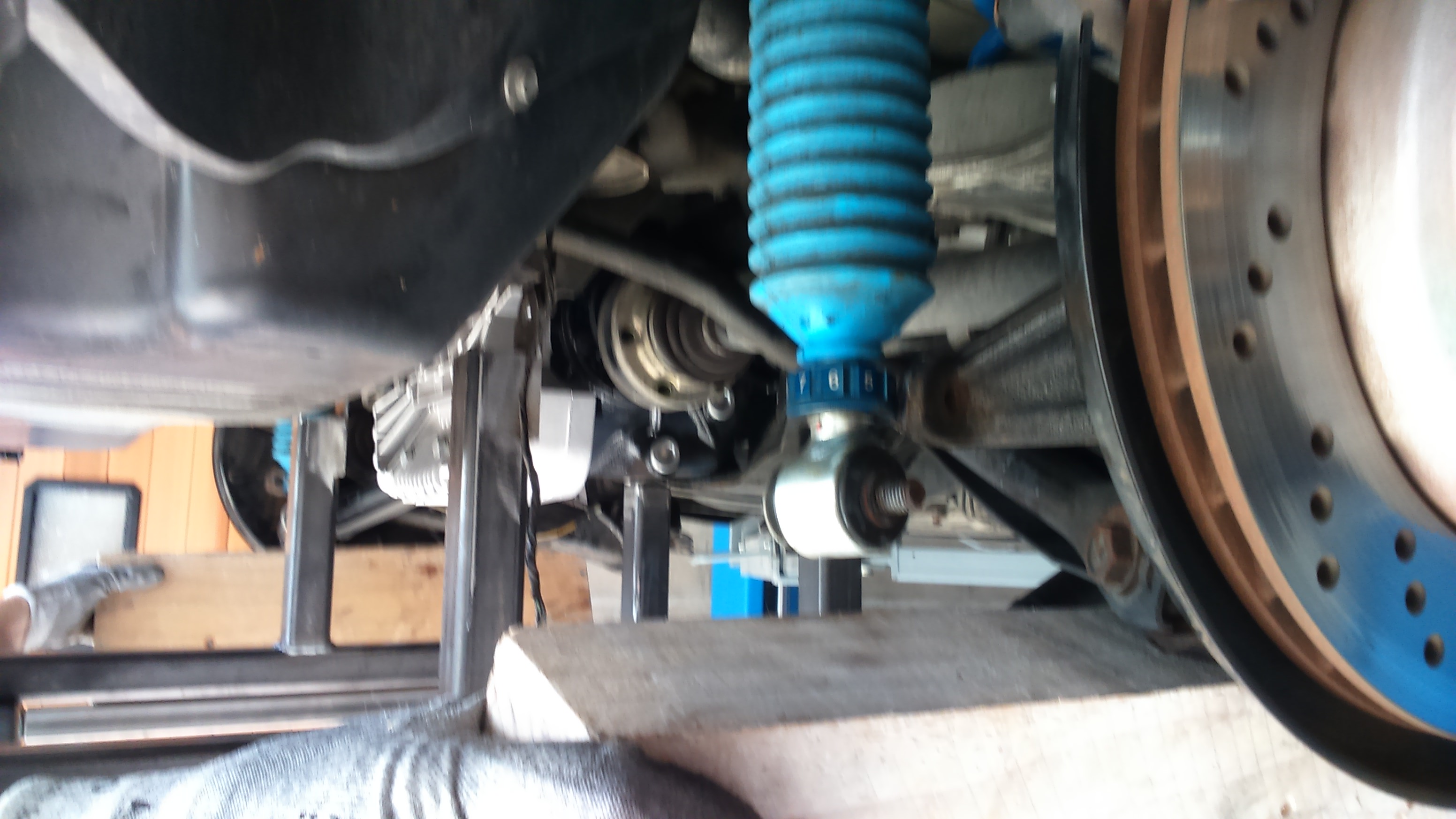

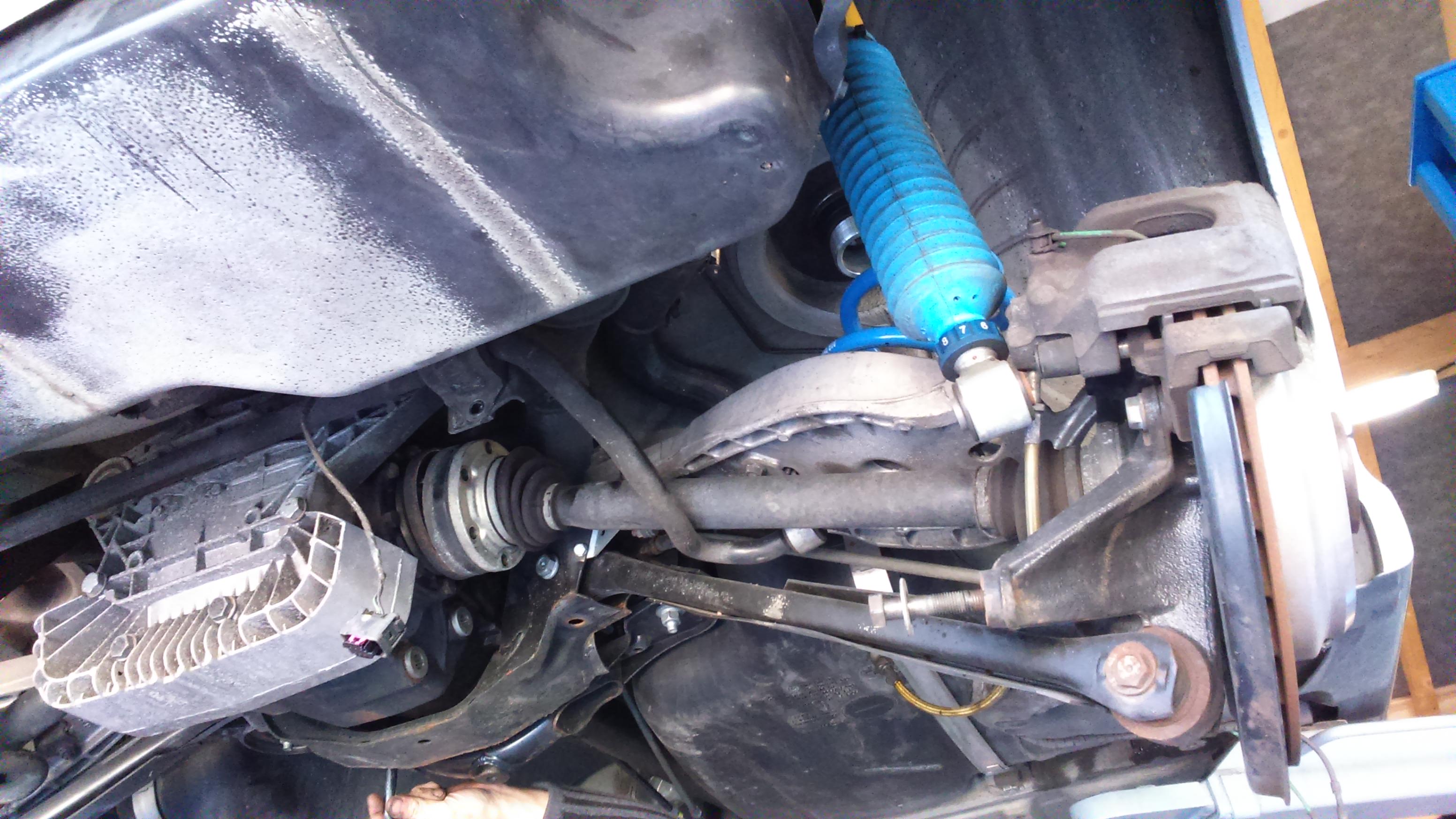

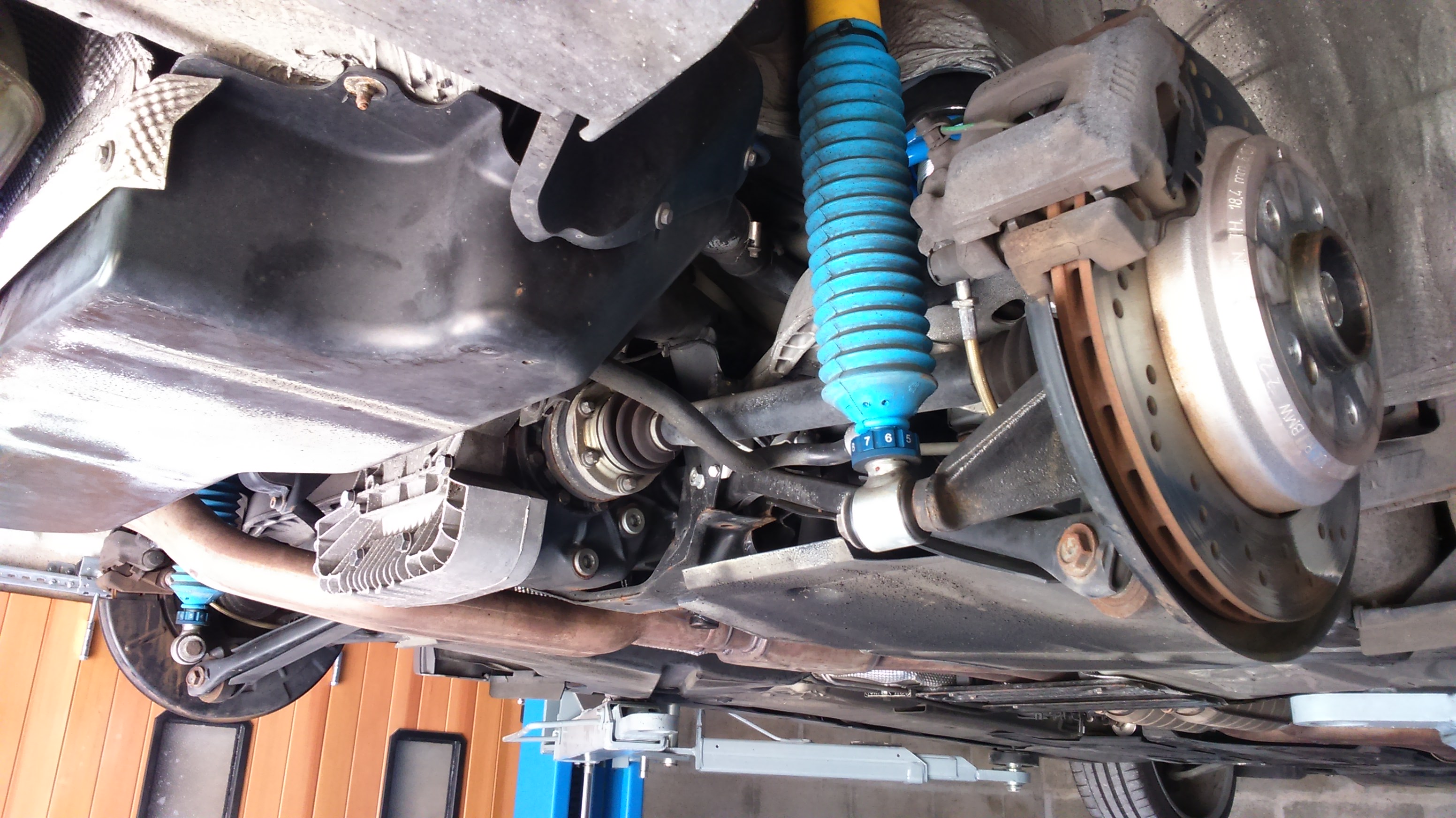

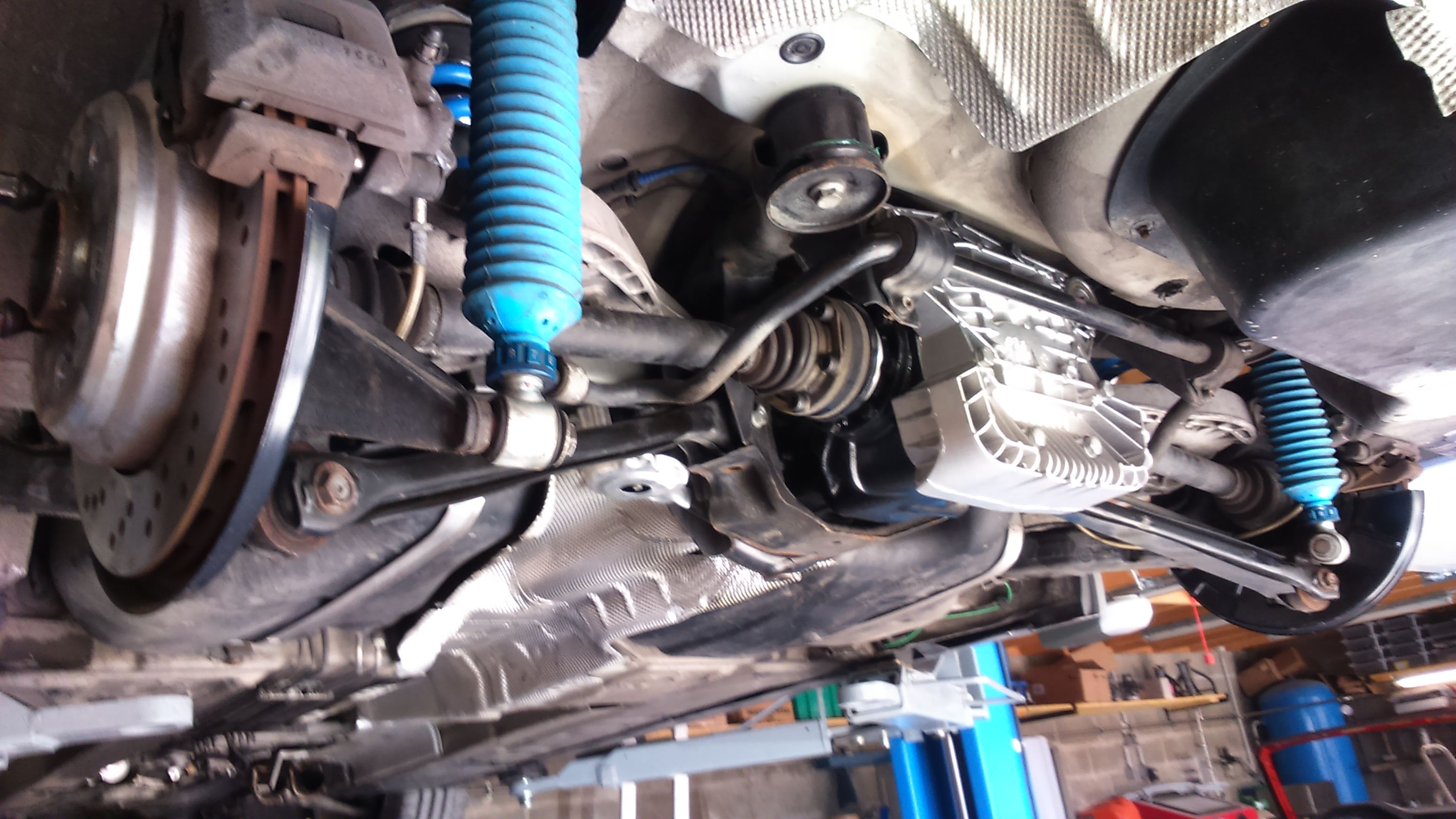

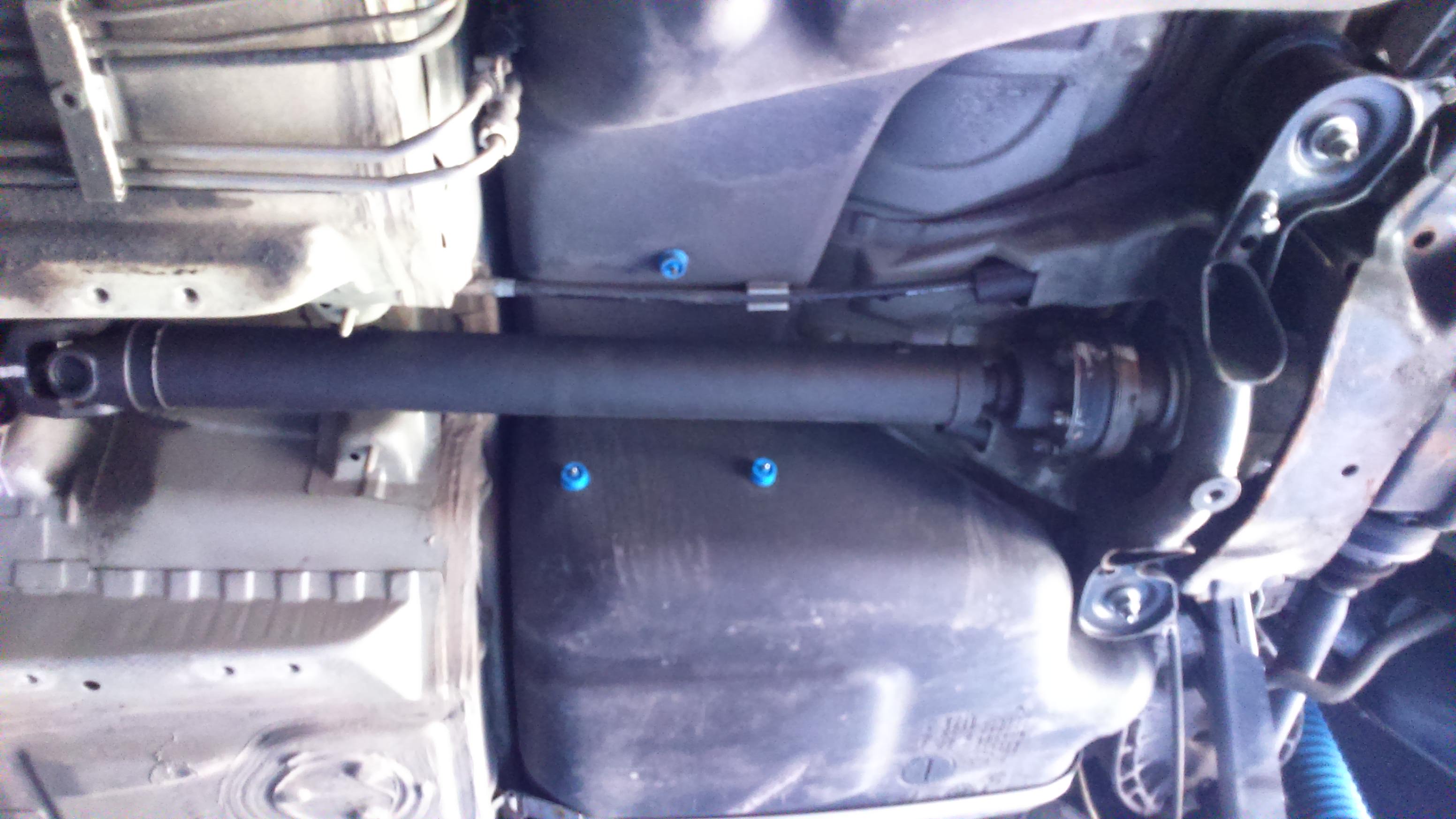

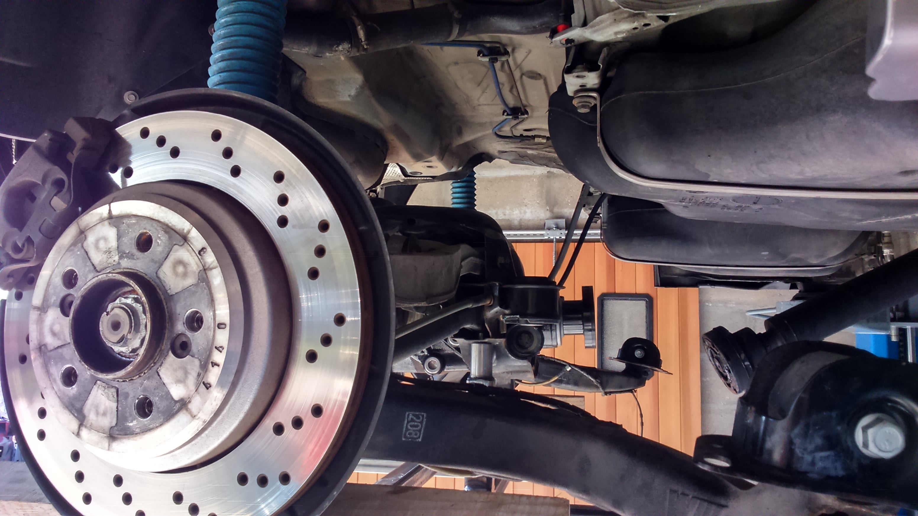

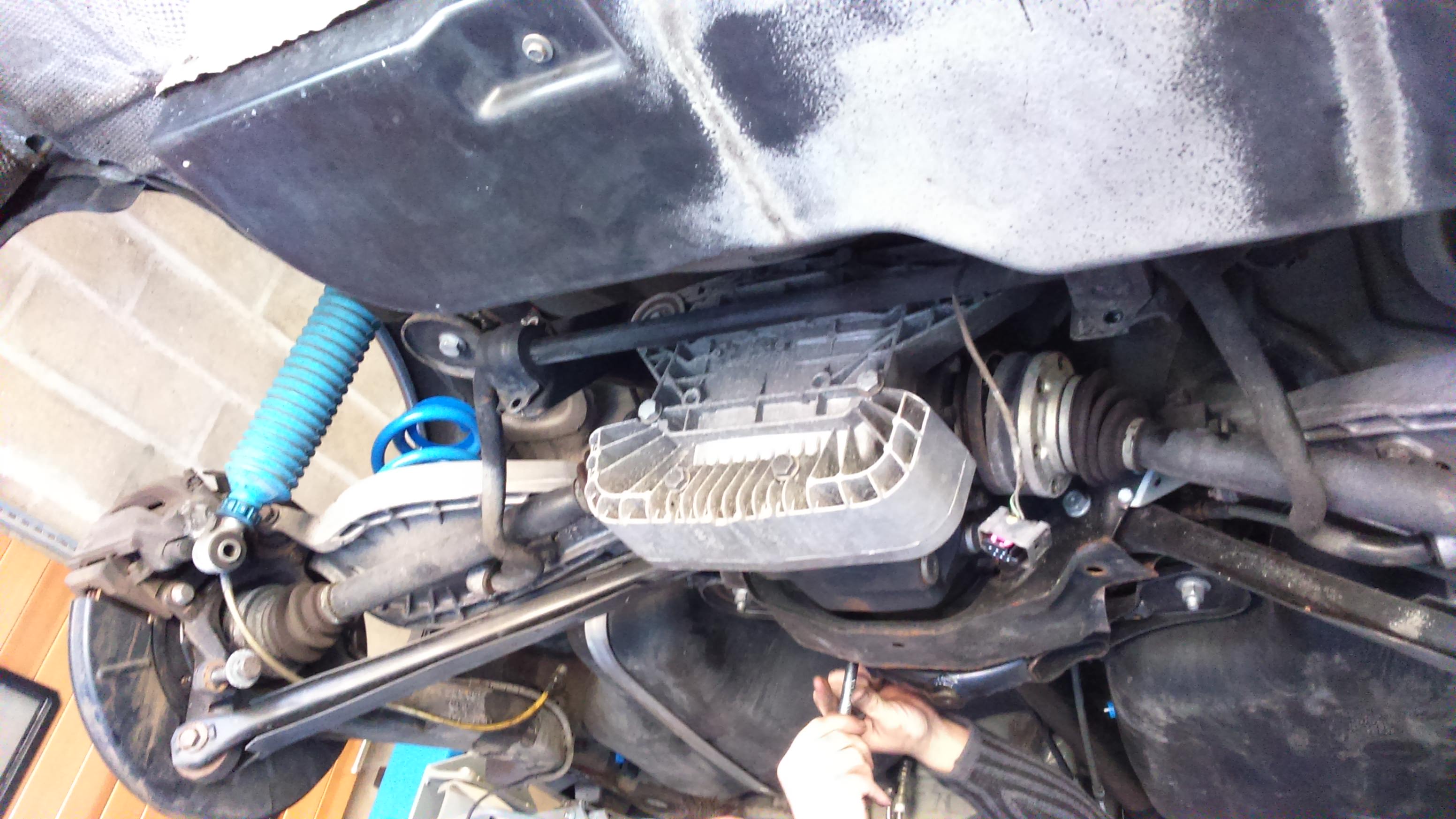

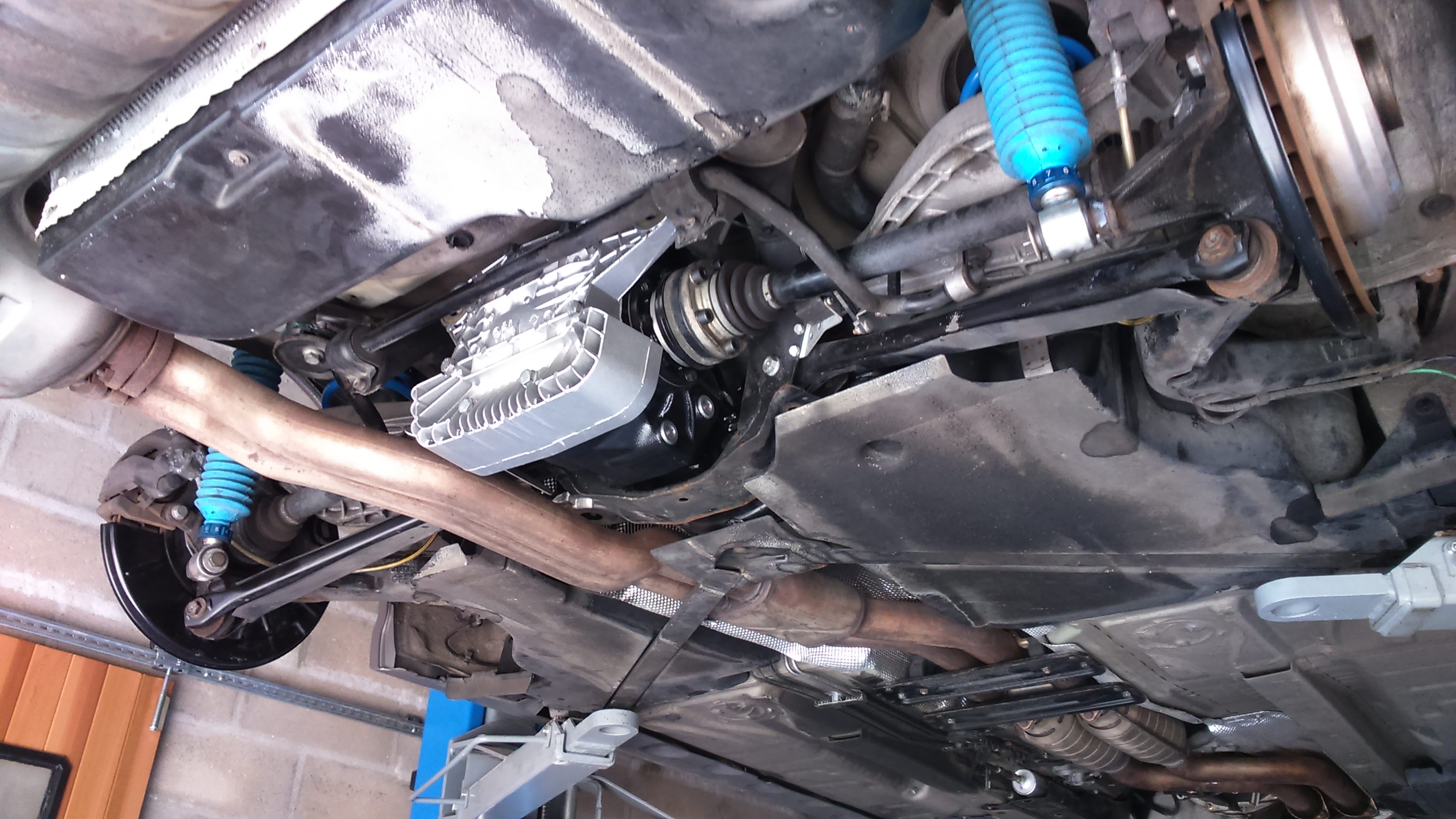

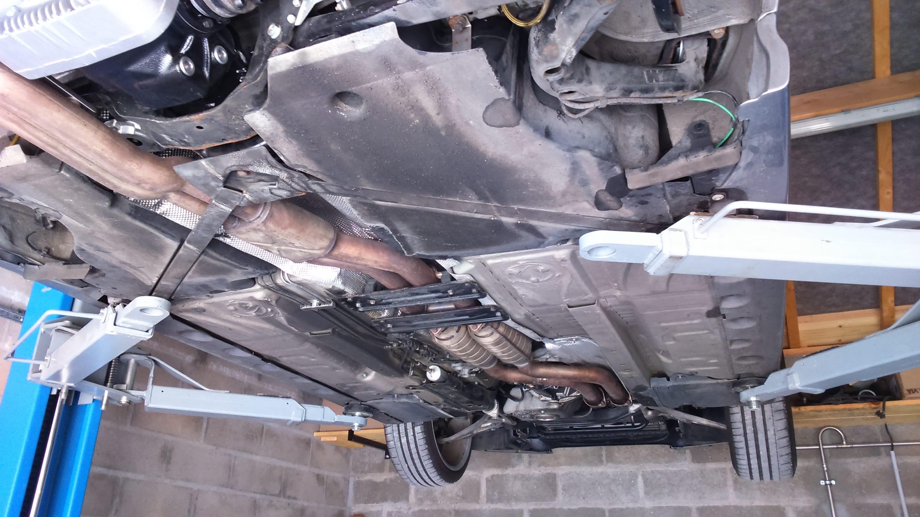

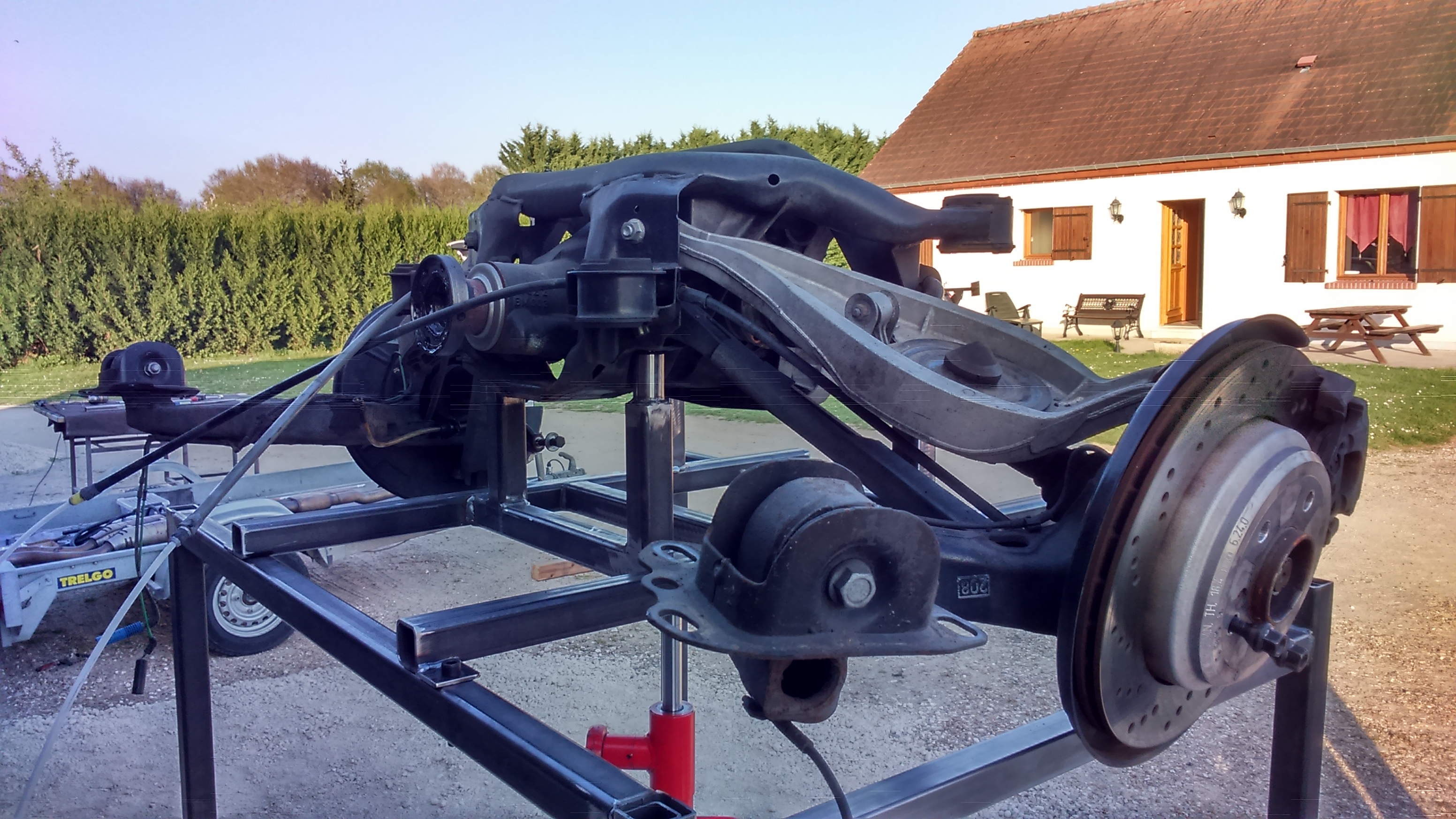

Je vais commencer par le train arrière. On commence par mettre la voiture sur le pont.
Ensuite on attaque le démontage..
DSC_0005_10.thumb.JPG.43ec1a7b12bdde7d44a99e93bba56e1c.JPGDSC_0006_17.thumb.JPG.49fc54a3f4b9bcb37166f704334e9feb.JPGDSC_0014_8.thumb.JPG.800c9ca2e69b2c749f05eac96207f57c.JPGDSC_0016_5.thumb.JPG.d88a3f1cb7932091c53f97b768984faf.JPGDSC_0017_6.thumb.JPG.a92efdc1240439213edf9fb2cf1ffb3e.JPGDSC_0018_4.thumb.JPG.37e160e58e49302b1e58d188250f23d1.JPGDSC_0019_3.thumb.JPG.d84f0a08fd106b4505527f24627b1752.JPGDSC_0019_4.thumb.JPG.25dfeb6976da5ccacd463cf47f381258.JPGDSC_0020_3.thumb.JPG.82af21411e36fe84d577c29aea832caf.JPG
Modifié par dams90

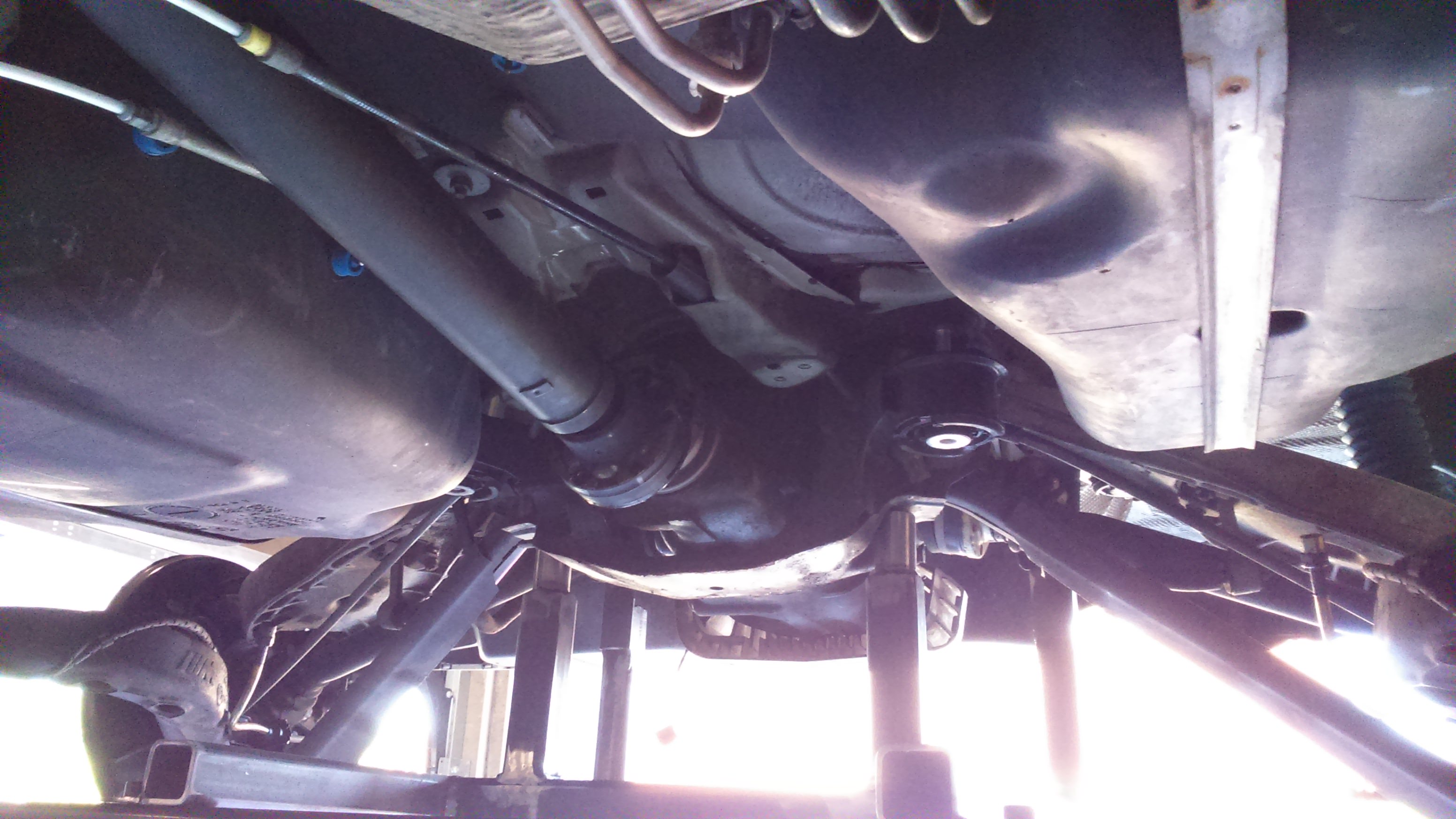

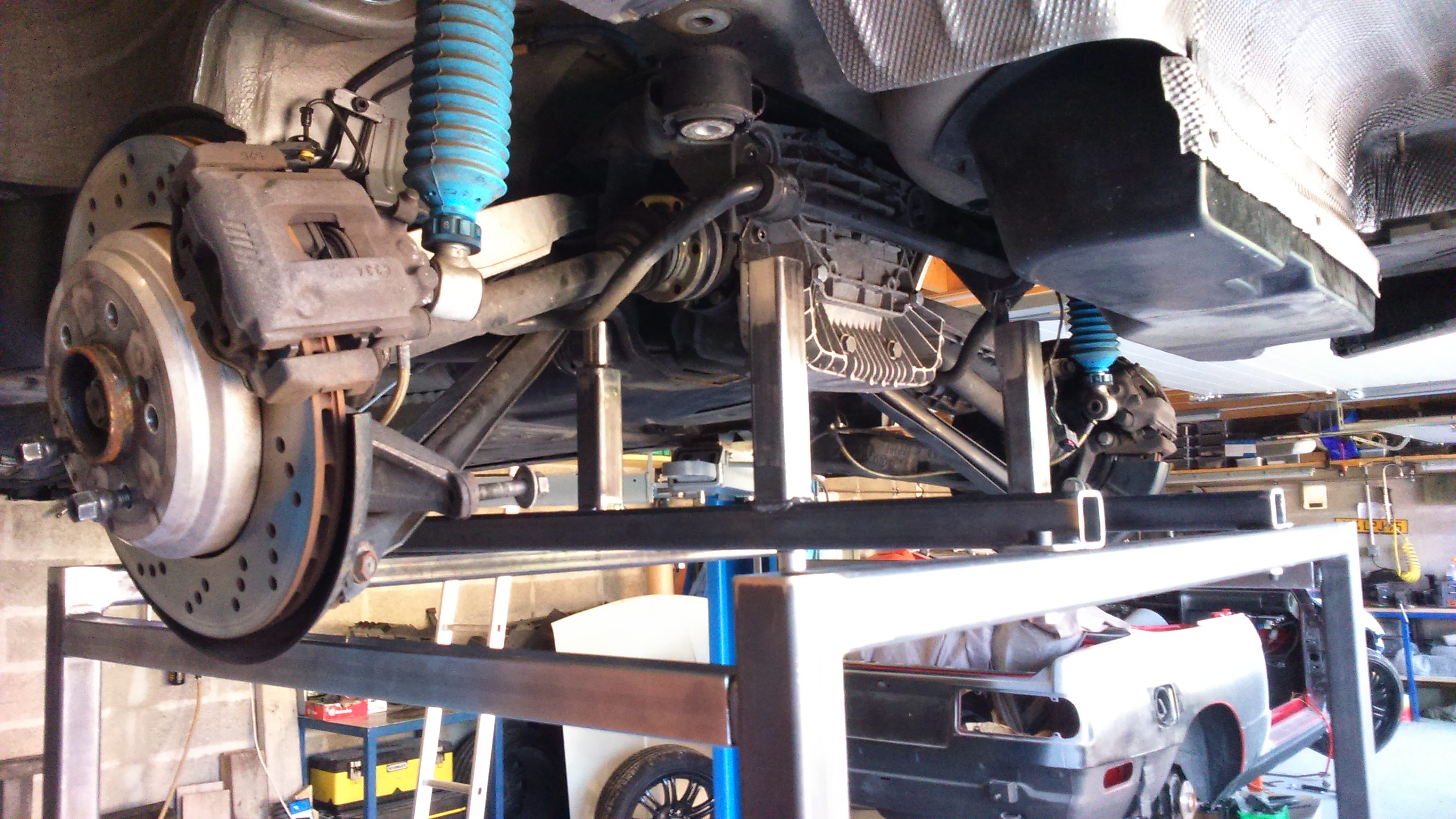

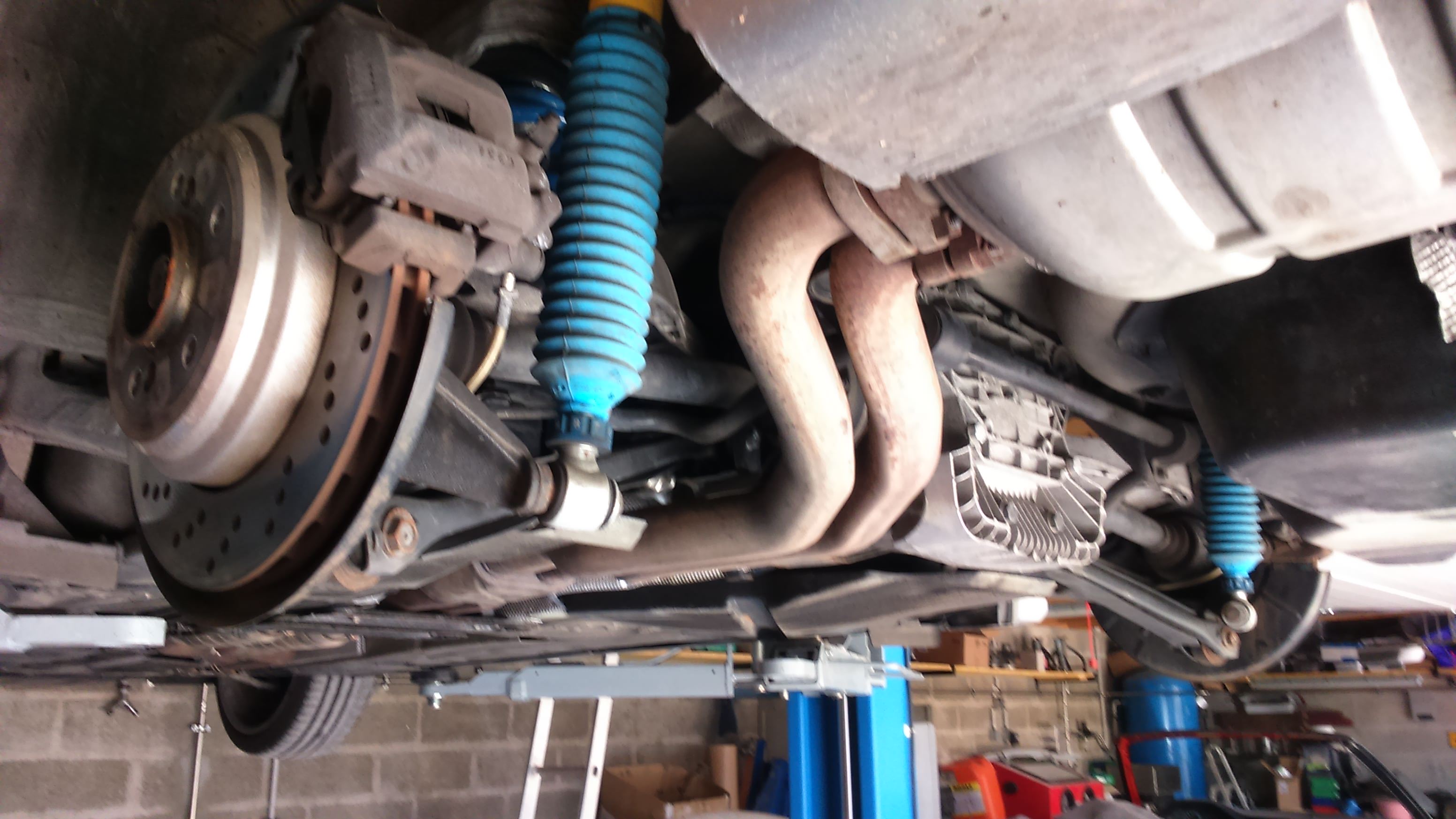

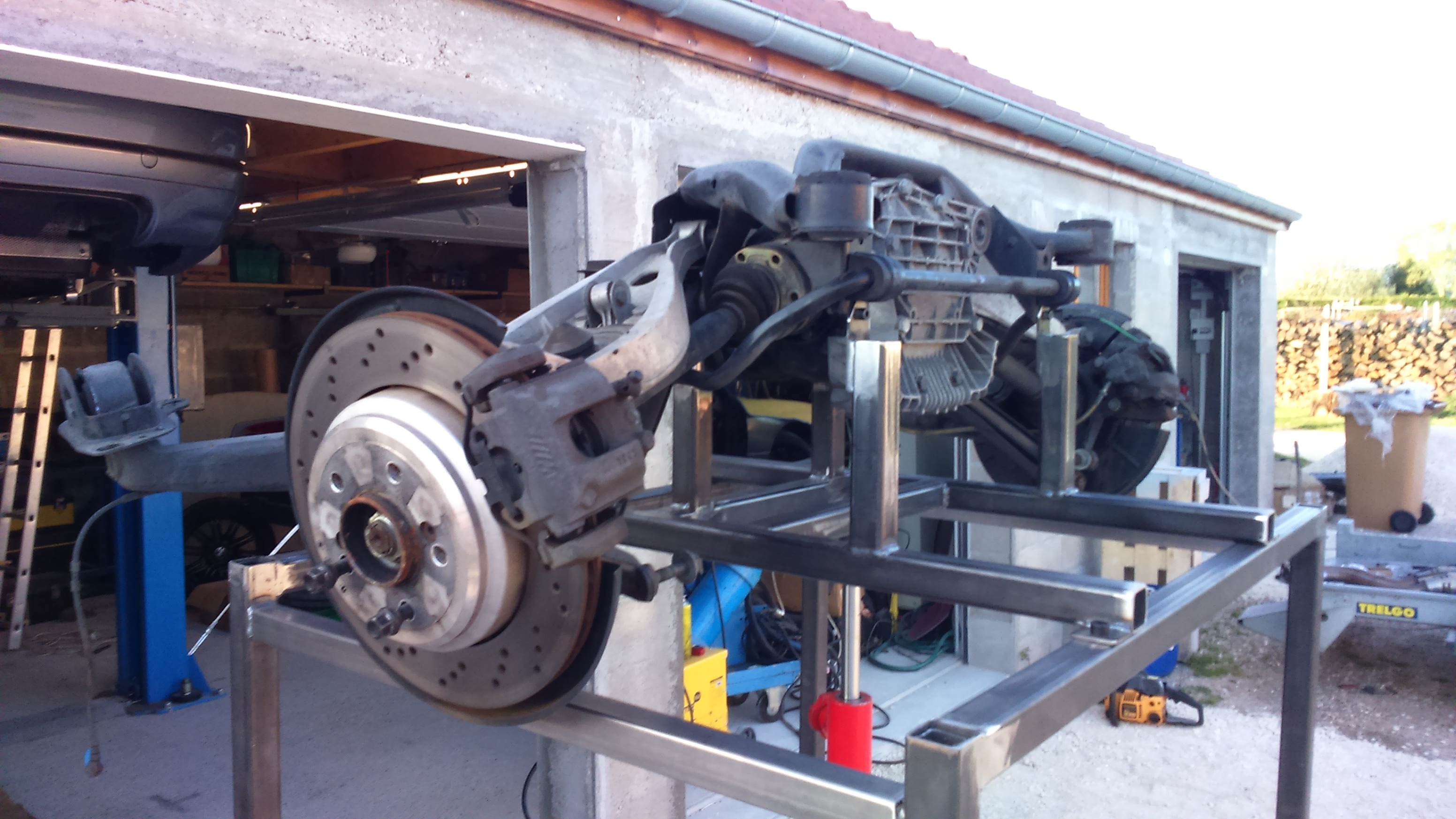

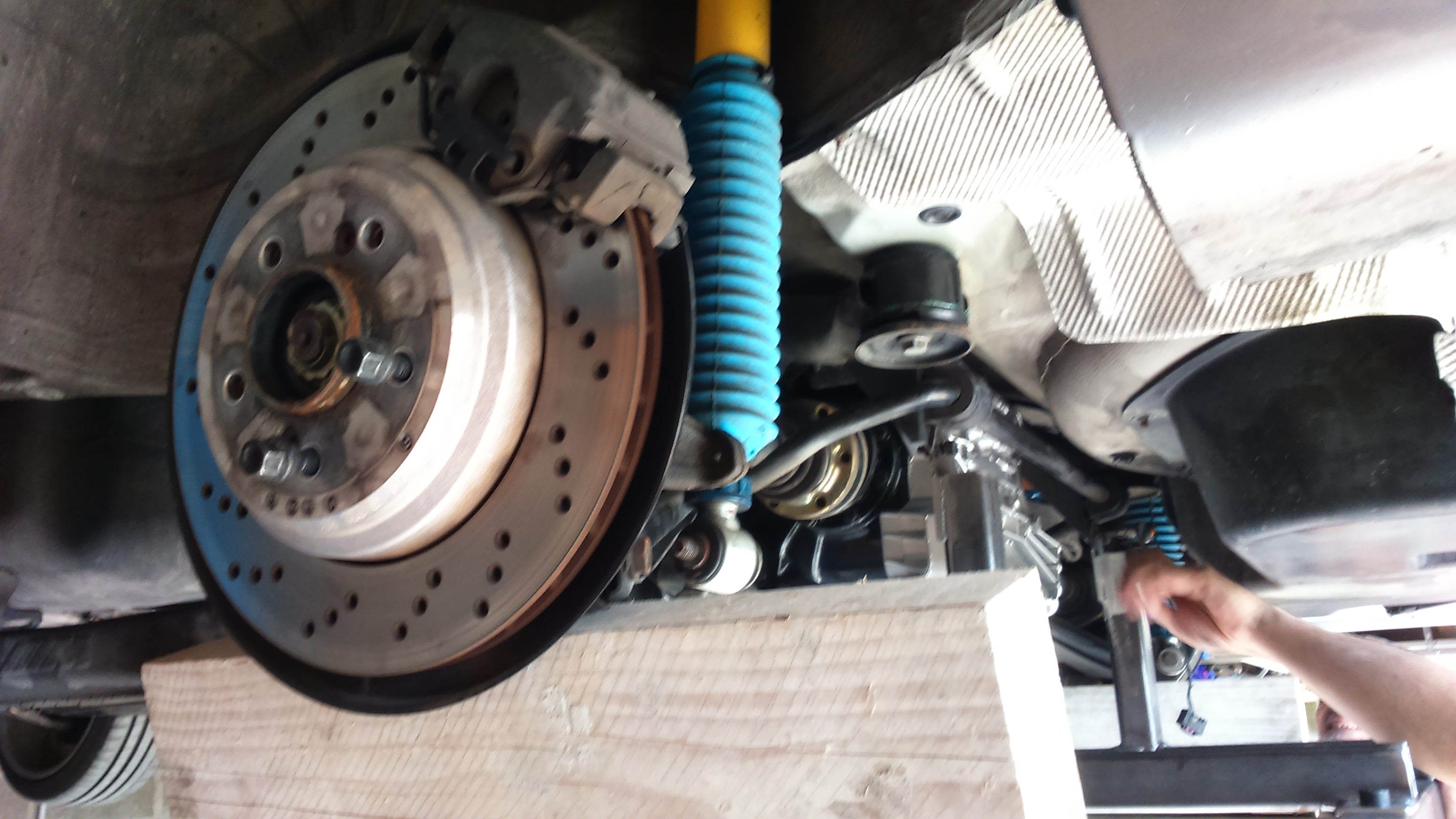

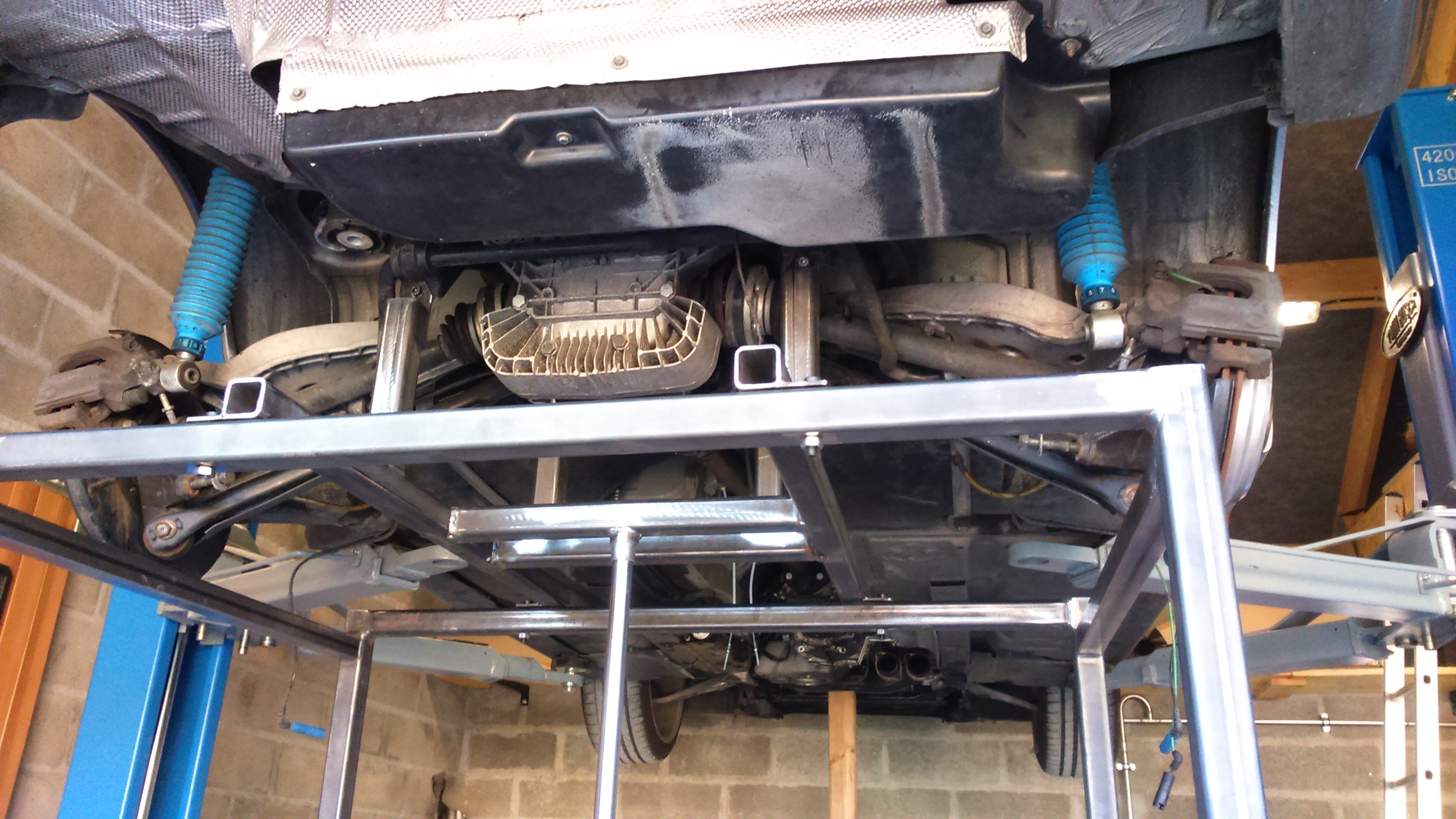

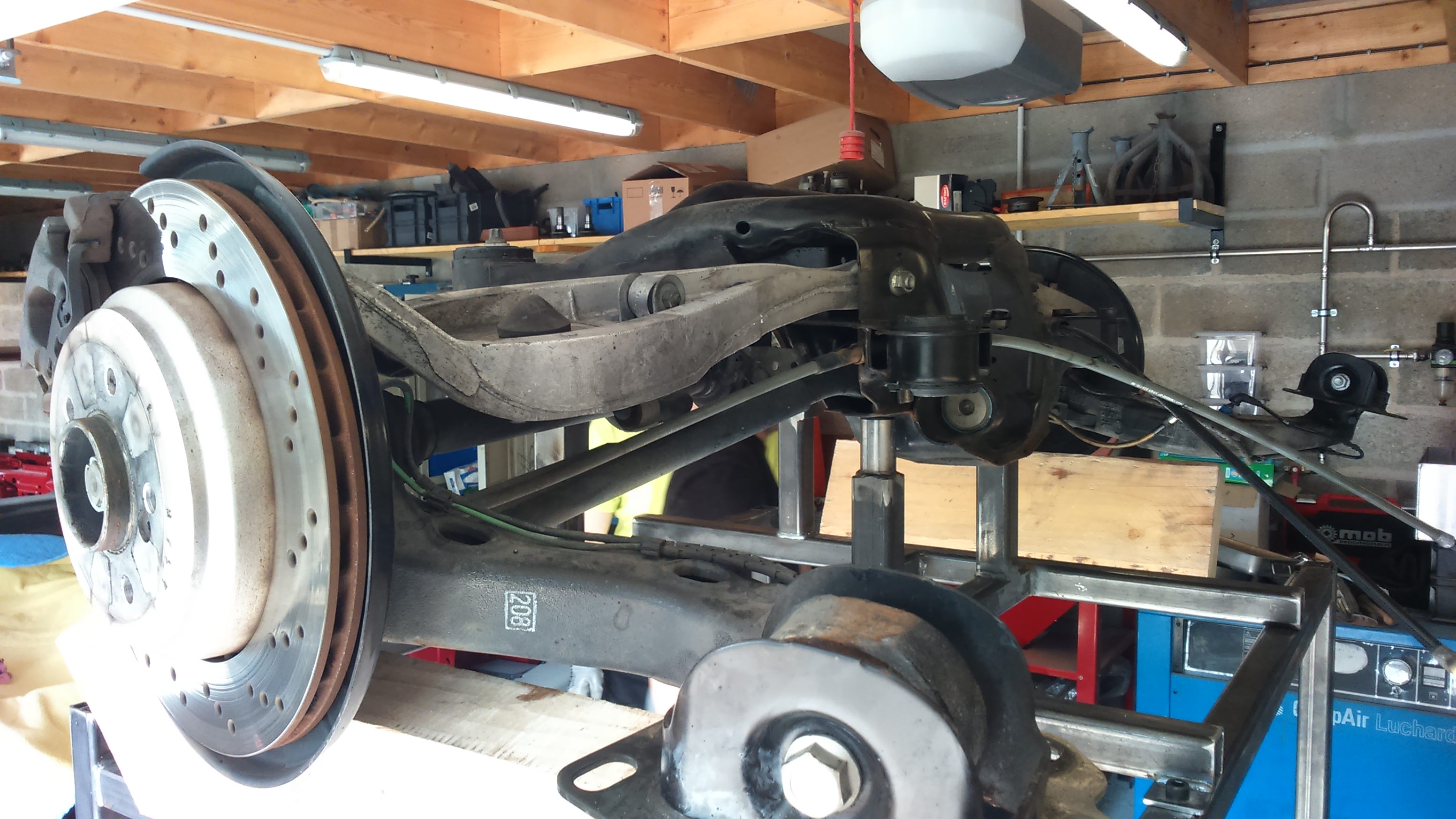

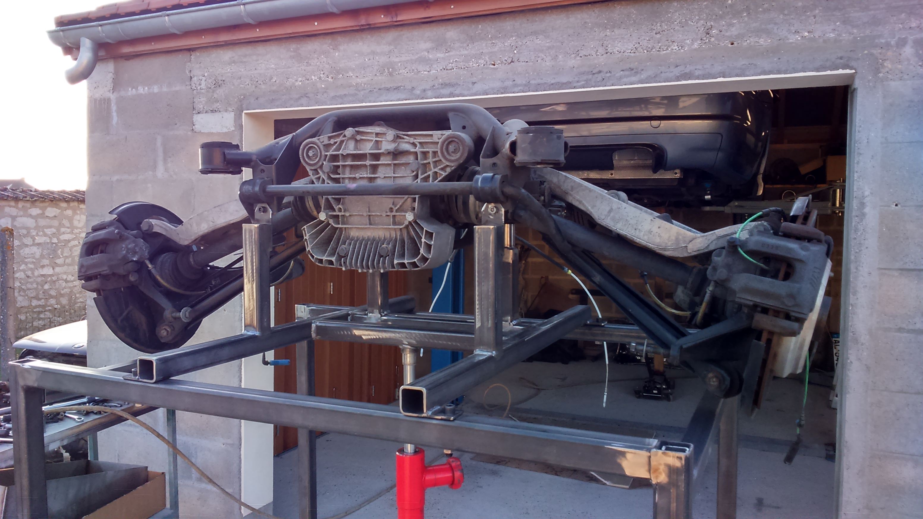

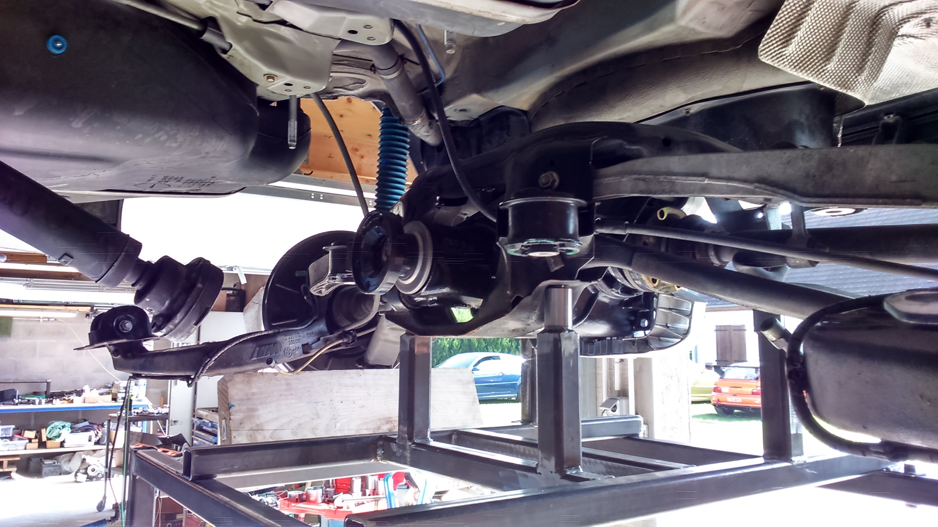

Ensuite on descend tout le train arrière..
DSC_0023_3.thumb.JPG.48746928d582d816c5a61486e15e28ae.JPGDSC_0024_3.thumb.JPG.32c59b325c354d79e72db09ca9e5c07f.JPGDSC_0025_3.thumb.JPG.a8c61b322d4af4c04cf4fd49b6f56595.JPG

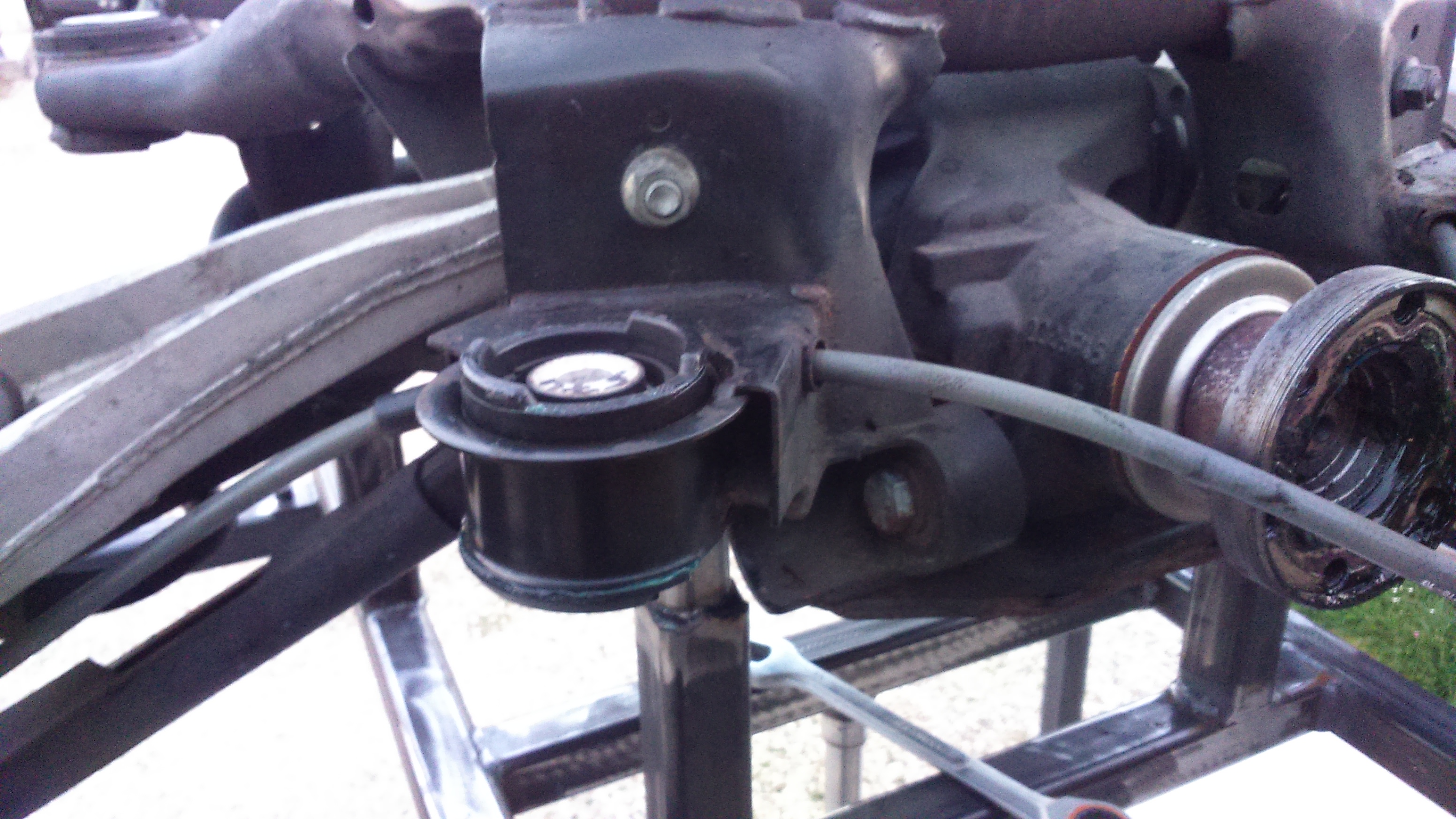

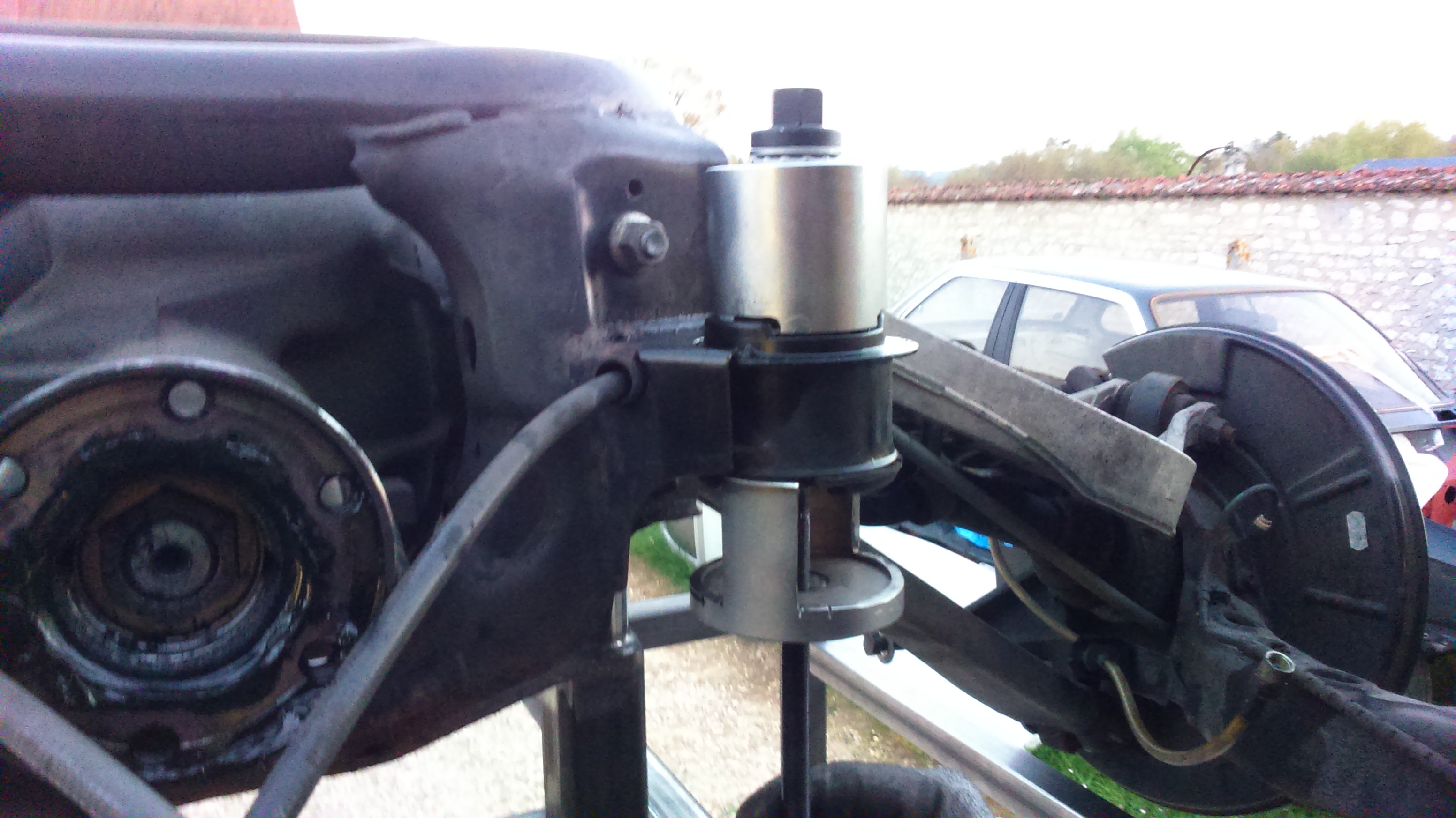

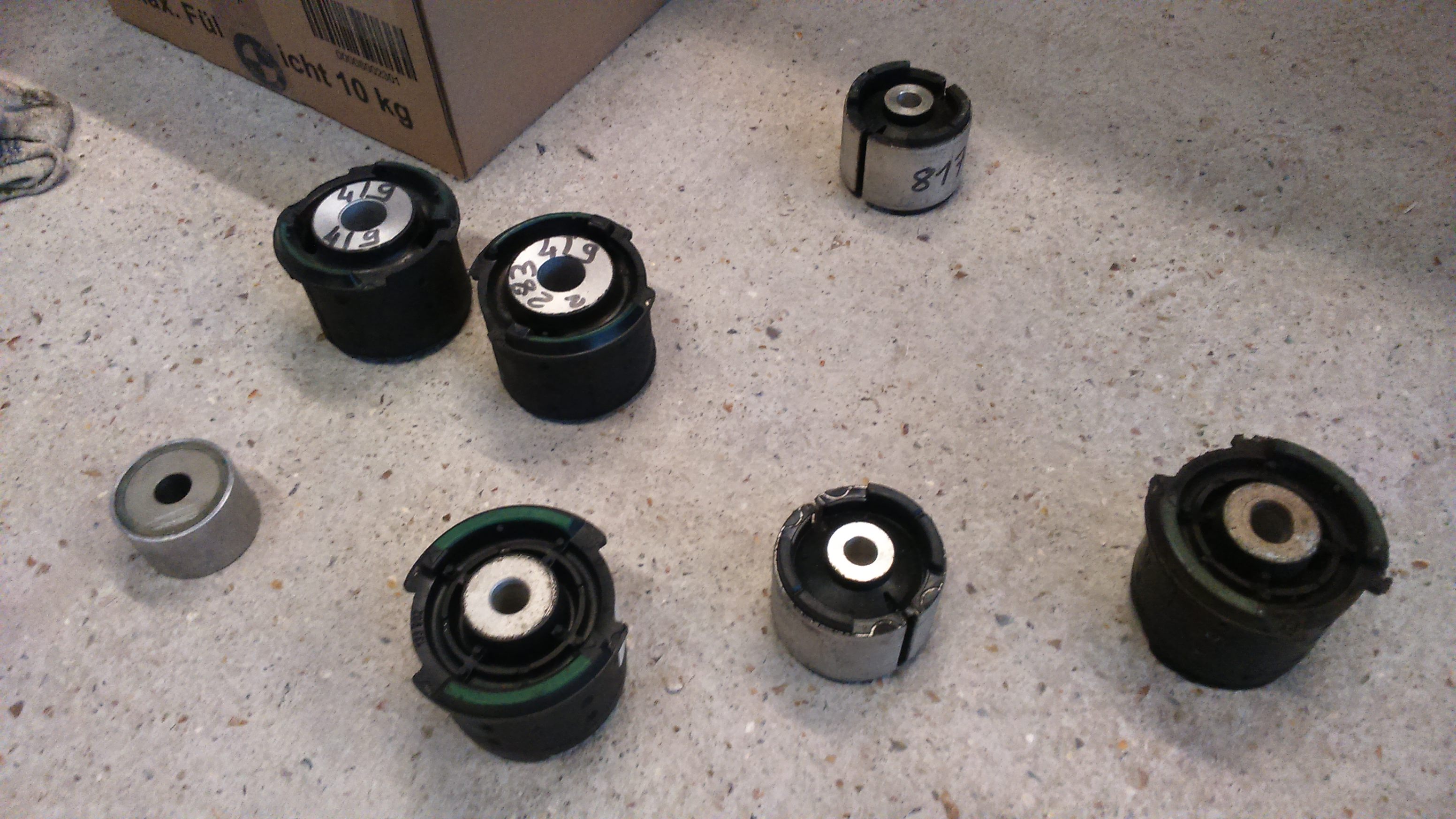

Et maintenant c'est parti pour le démontage des silentblocs...
DSC_0034_2.thumb.JPG.16fcde7f6ad0262bf3b525b21021f068.JPGDSC_0035_2.thumb.JPG.f84be142c89f9fd38c38681fdbe7549e.JPGDSC_0036_2.thumb.JPG.24dab883b3d6c9ff45a06ee8c9207460.JPGDSC_0039_2.thumb.JPG.b8c99df44f84476fa7329489ef42ca93.JPGDSC_0037_2.thumb.JPG.2d4305e1cf73399ec1e15c177aabd88f.JPG
Les silentblocs du train ar semblaient encore en bon état par contre ceux des bras étaient morts (a gauche les neufs, à droite un des silentblocs retiré)

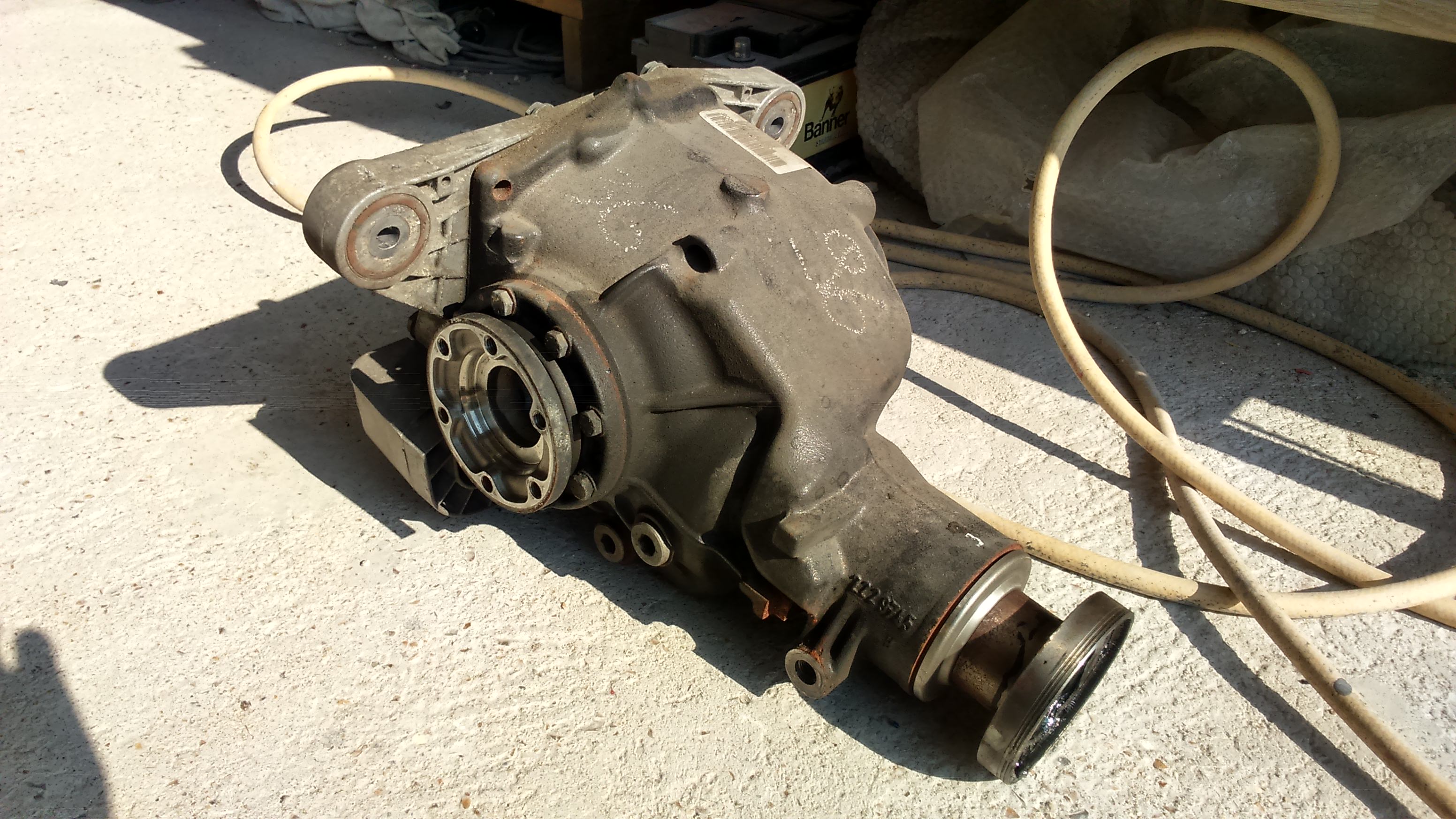

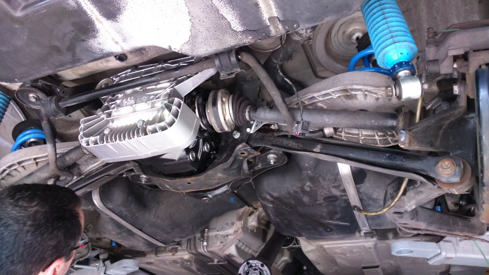

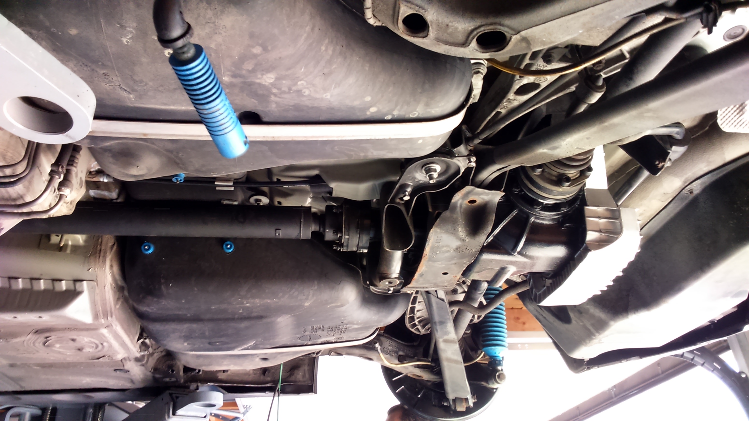

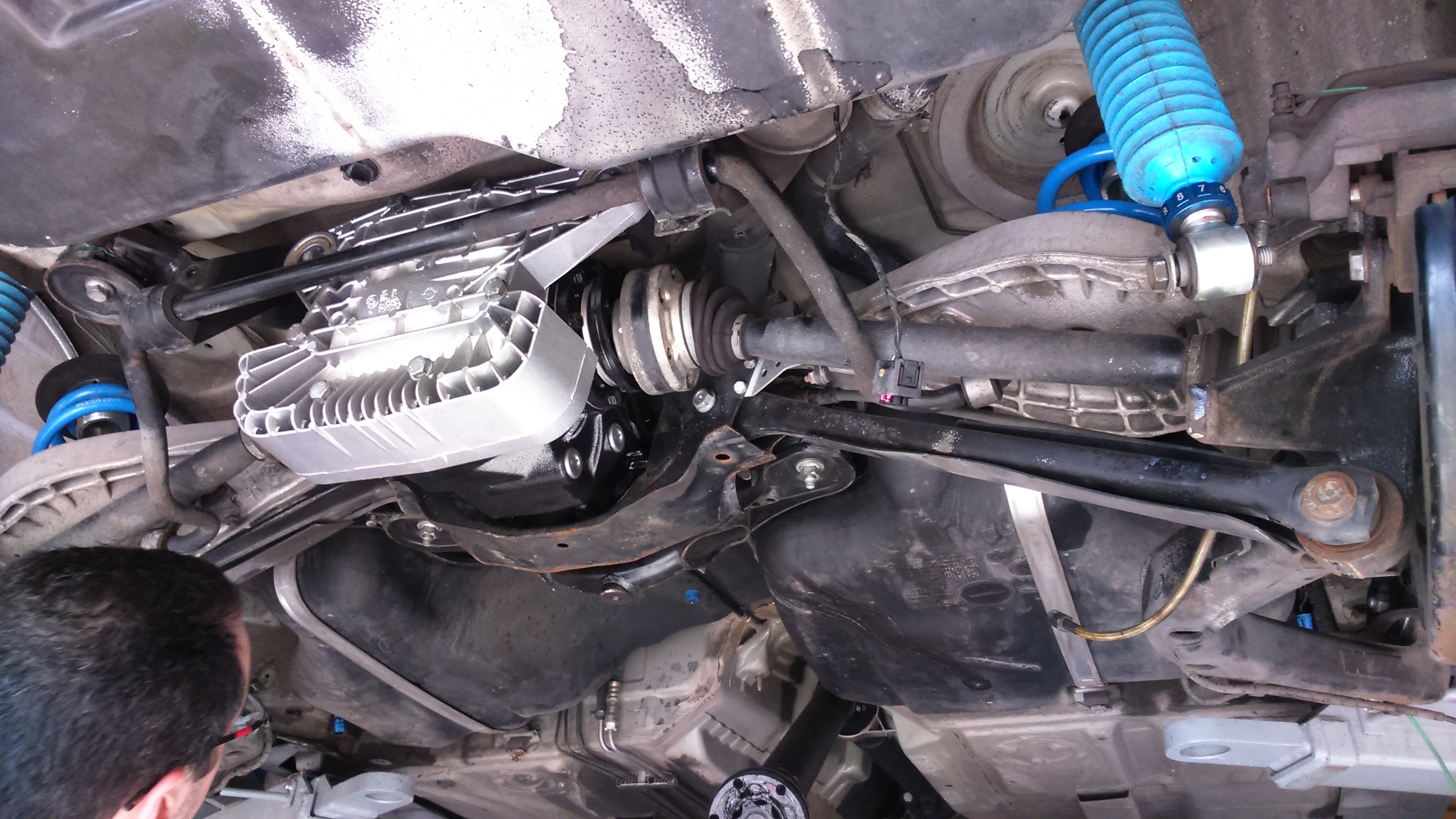

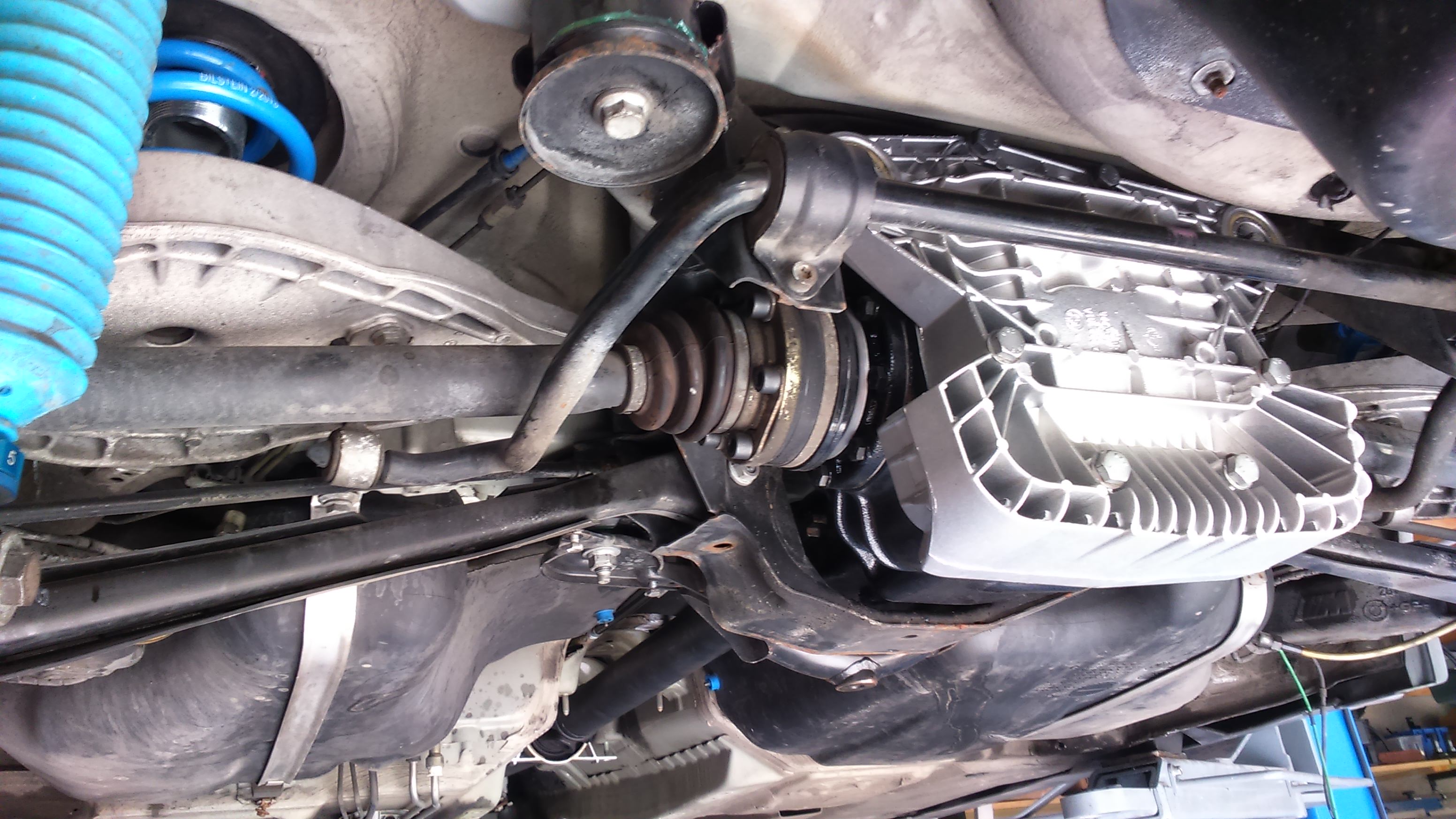

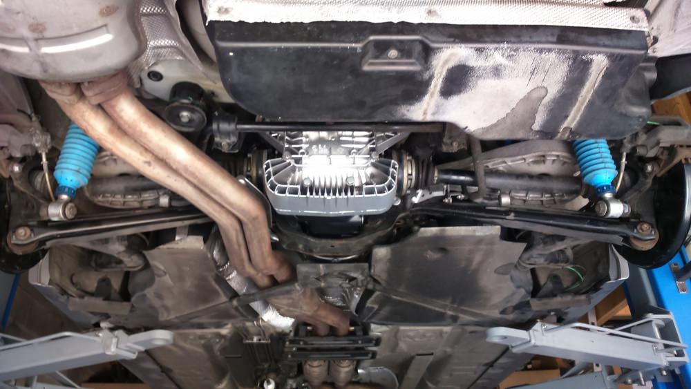

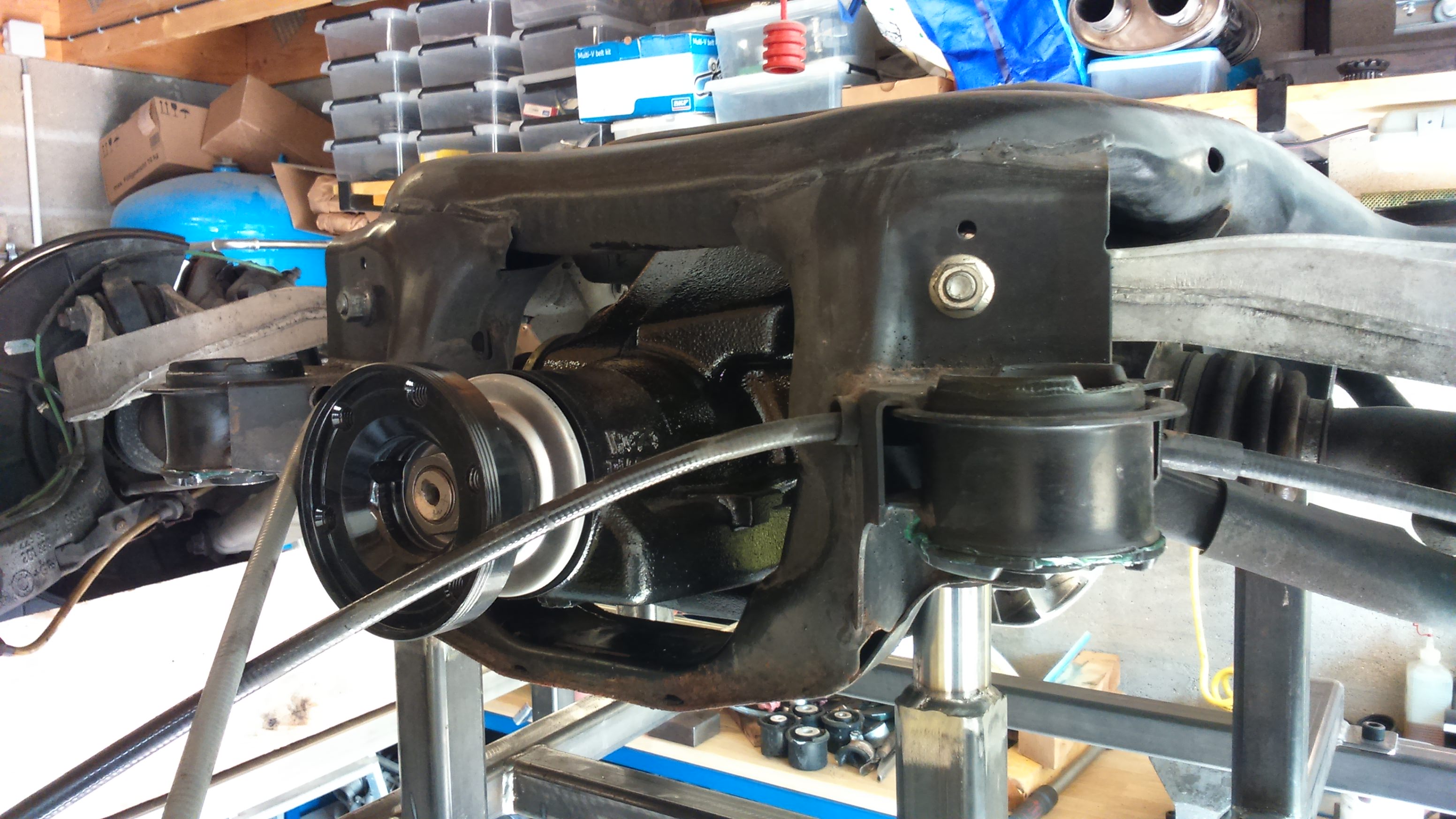

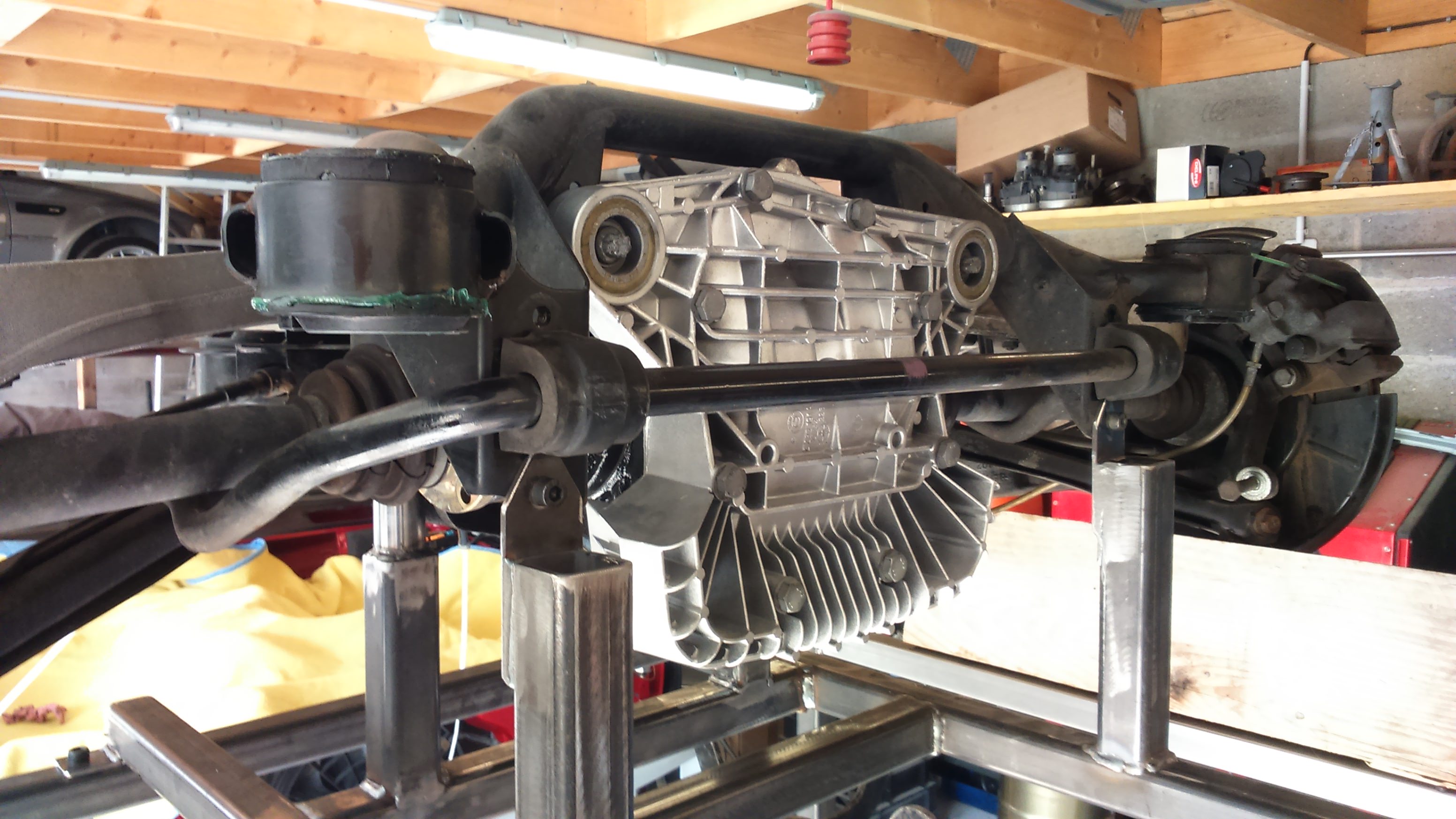

Remplacement ensuite du pont..
DSC_0006_18.thumb.JPG.f342574ec5aeead0f5b7245157d44138.JPGDSC_0007_16.thumb.JPG.ed1998bfbbc75f31650879ef66e71e61.JPGDSC_0008_18.thumb.JPG.fdaa3b73eac4b748a3f2fd80d544fdbf.JPG

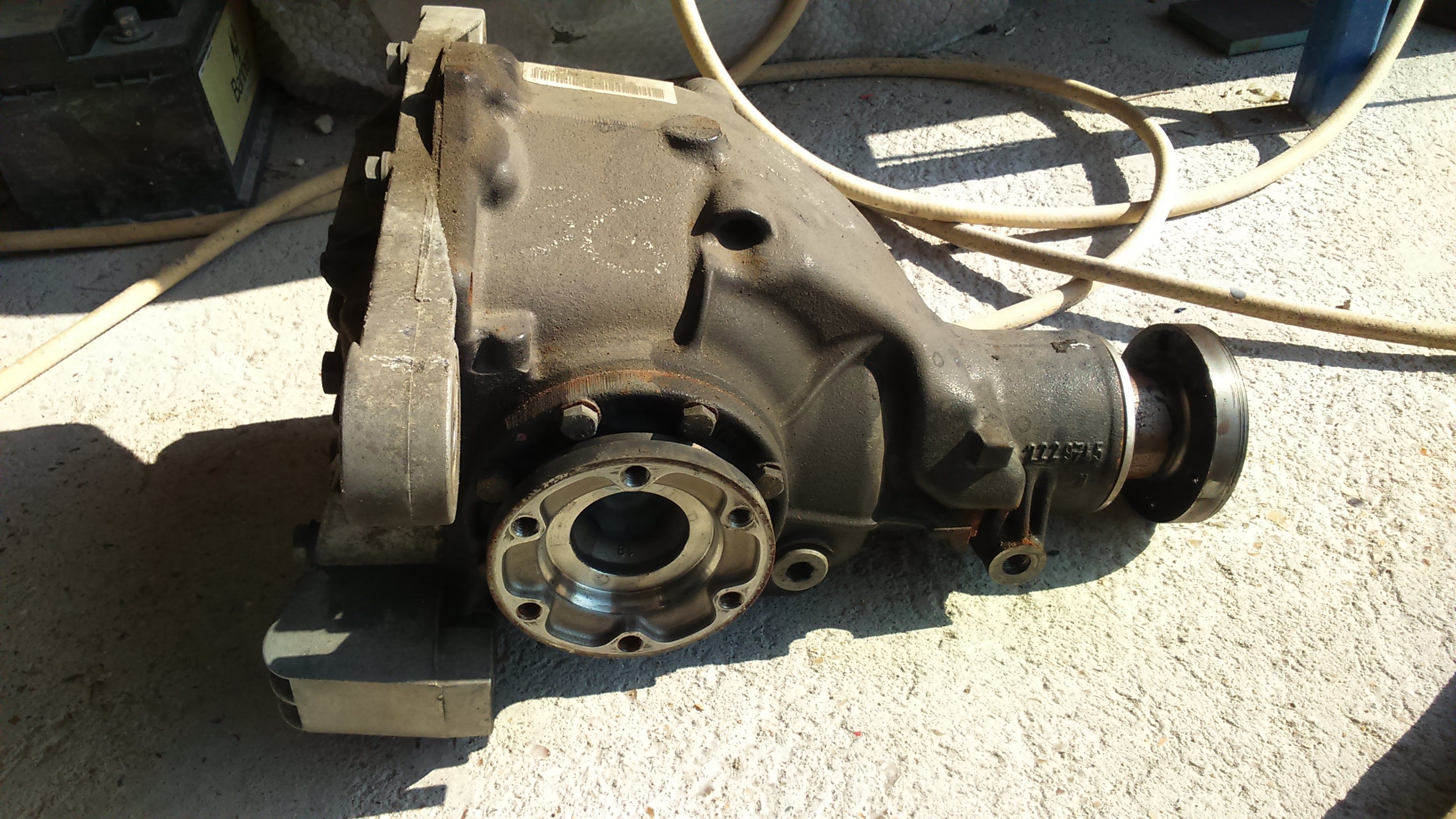

Le pont d'origine en 3.63. Il y avait bien du jeu d'où son remplacement..
DSC_0003_9.thumb.JPG.2bec80c6350fd21815f5d38c0015d7a7.JPGDSC_0004_20.thumb.JPG.924c82c9b76990a4c08c525d1fef62ad.JPG

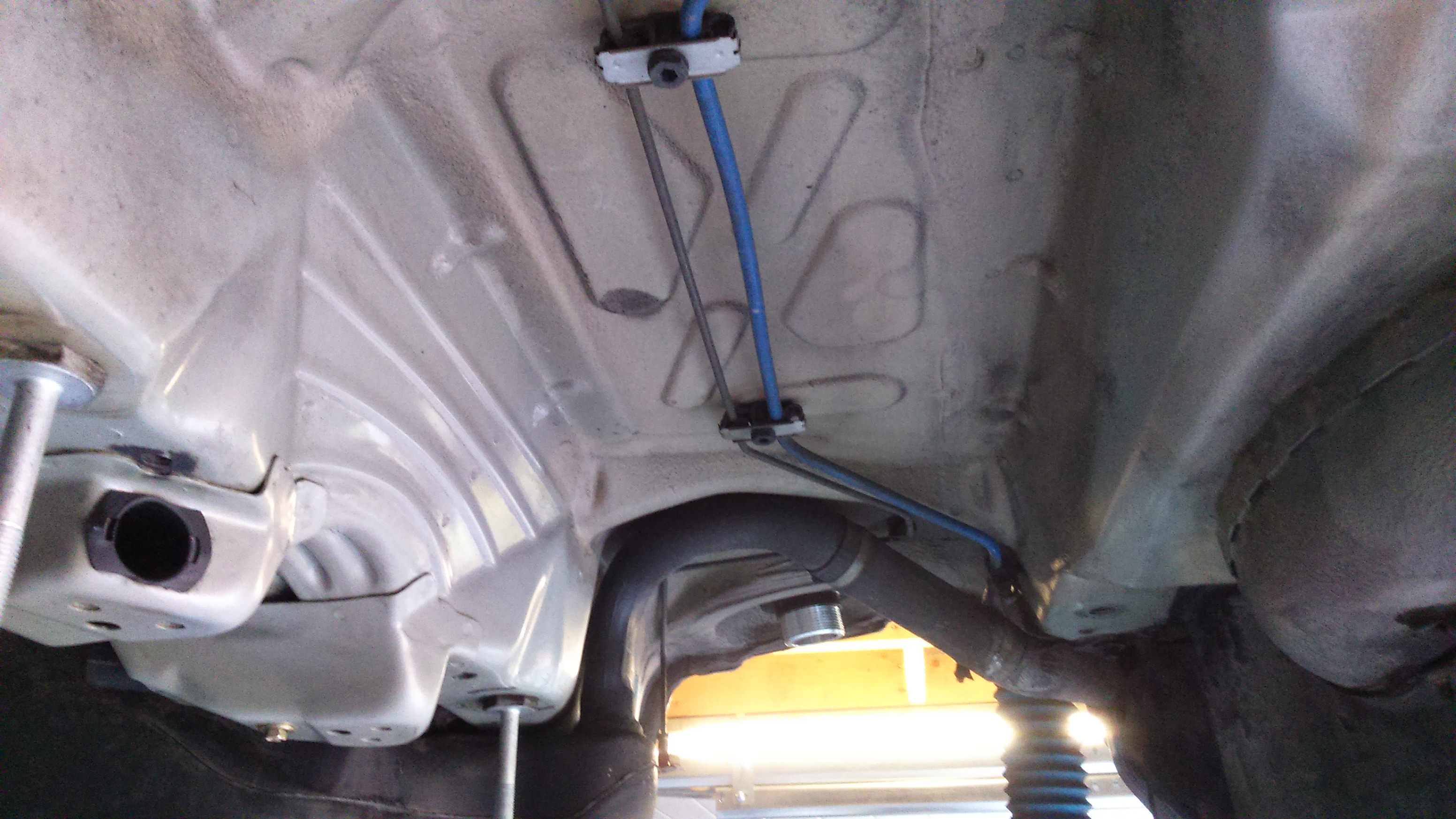

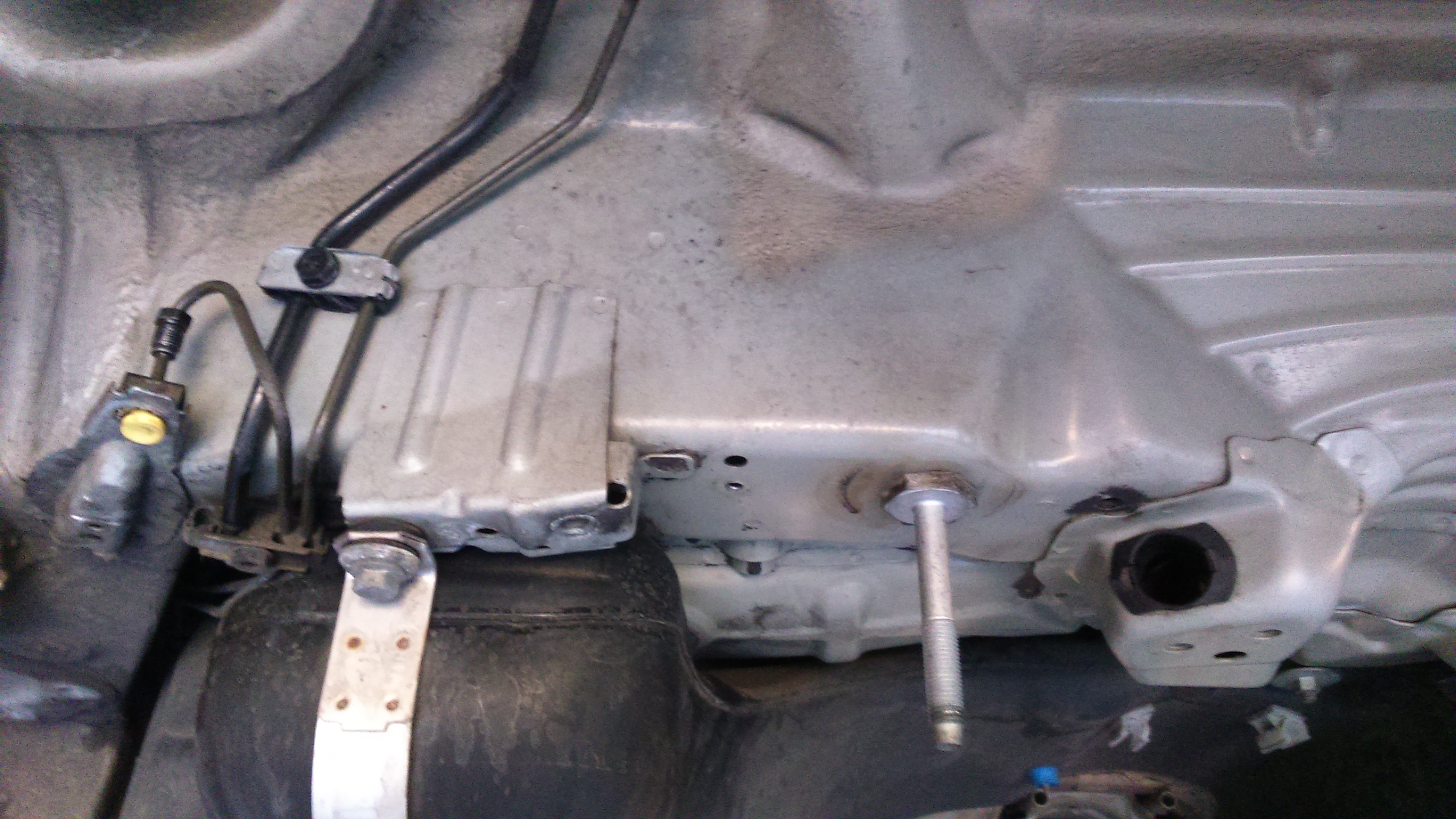

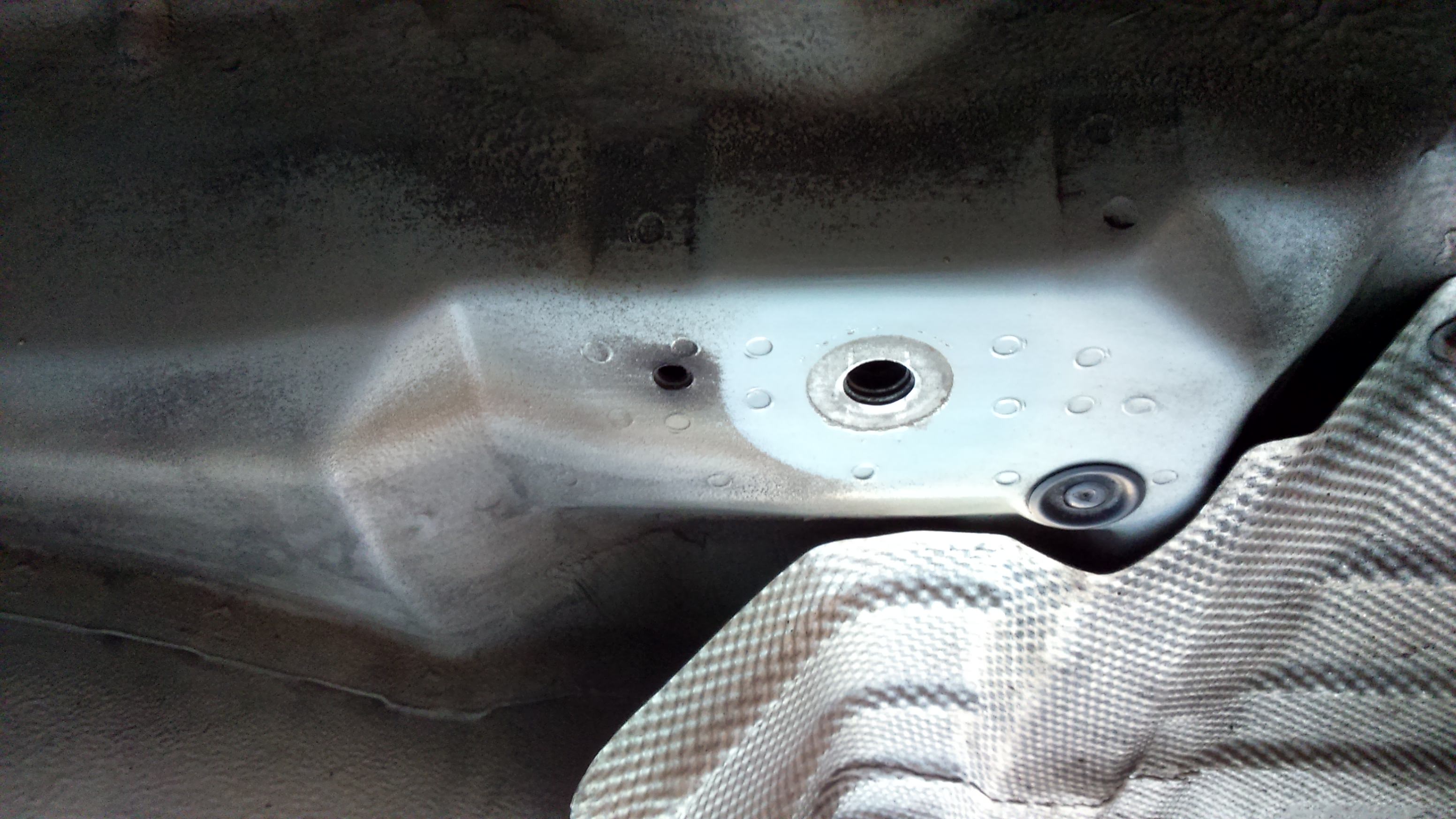

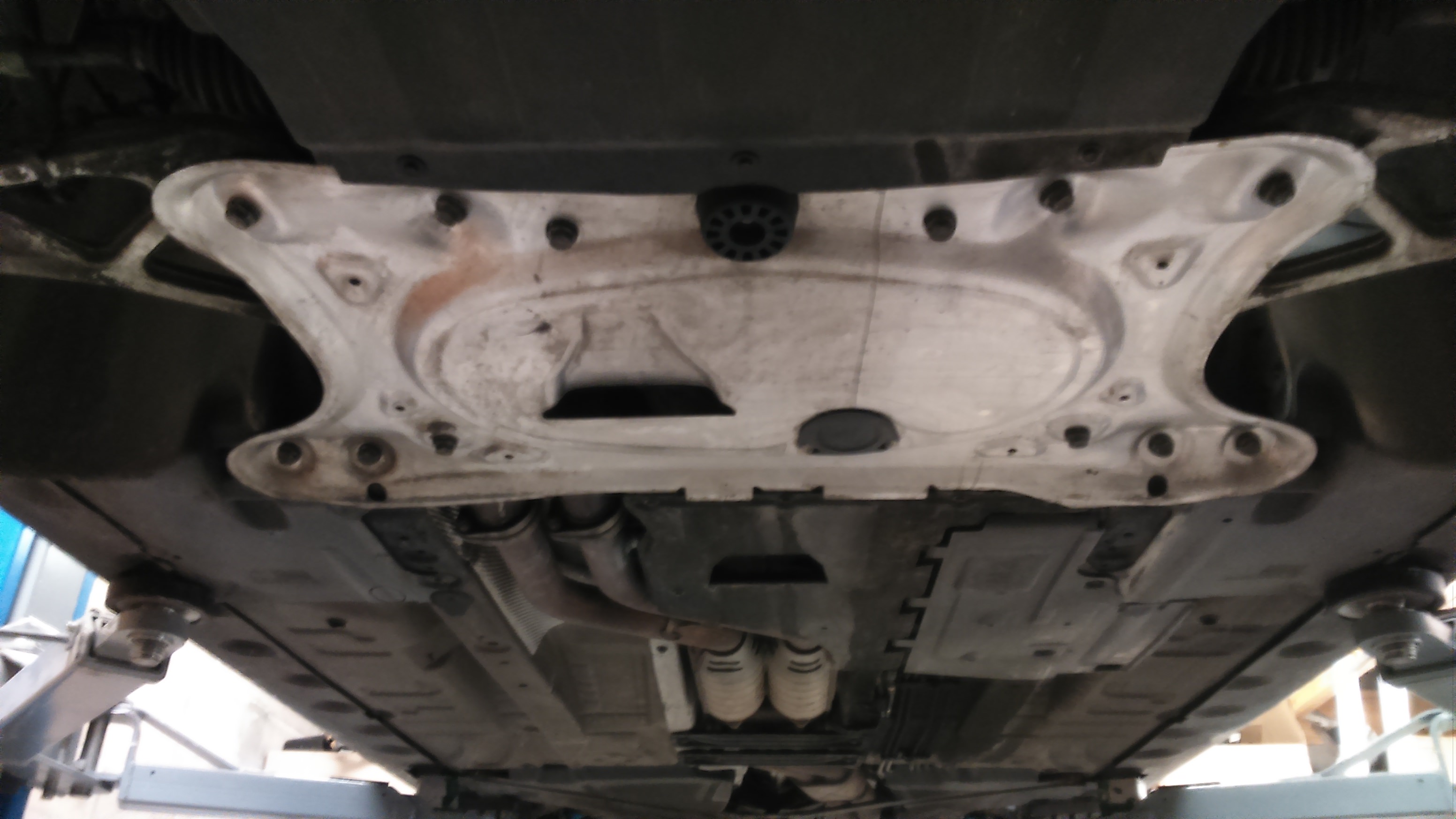

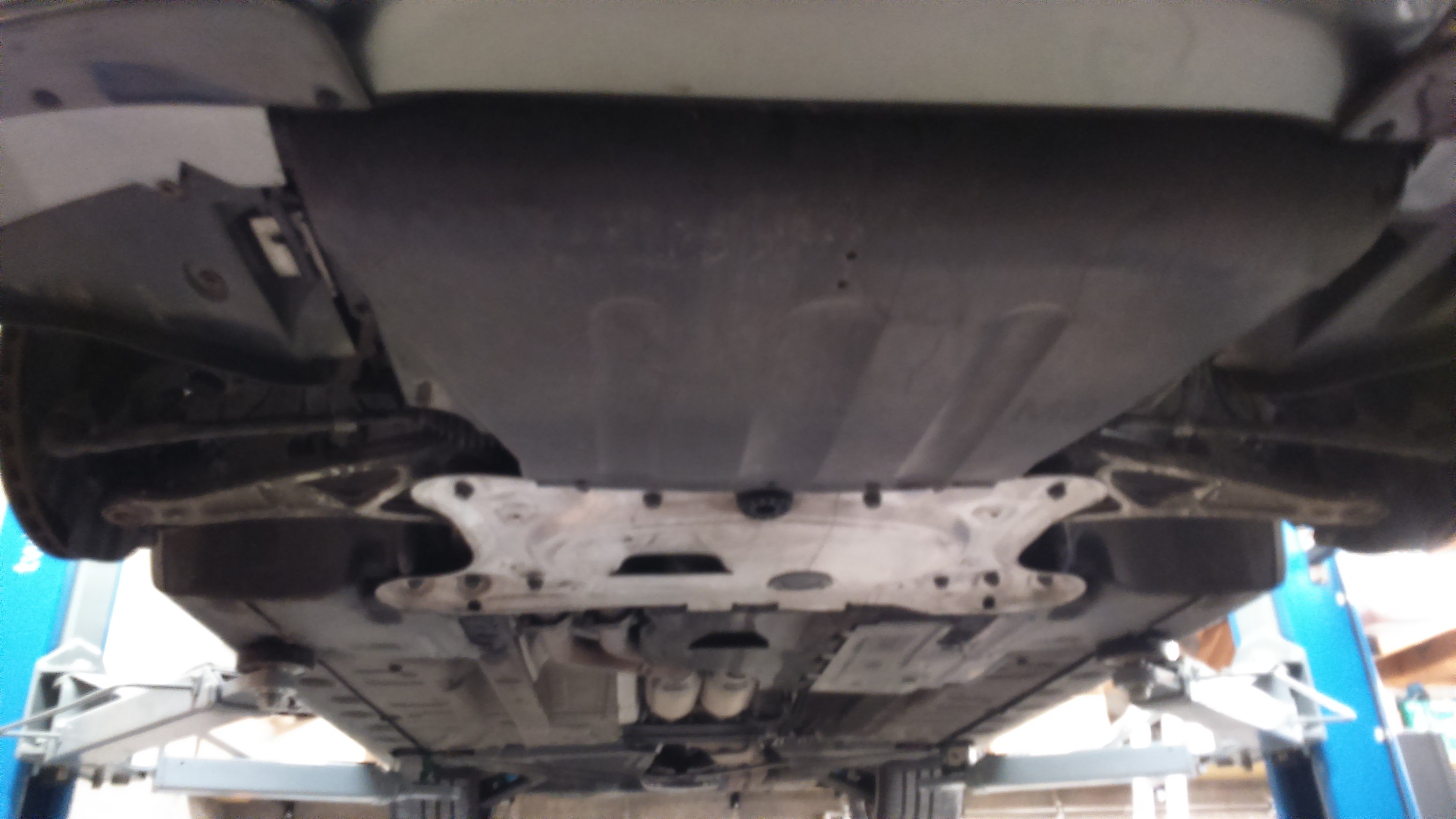

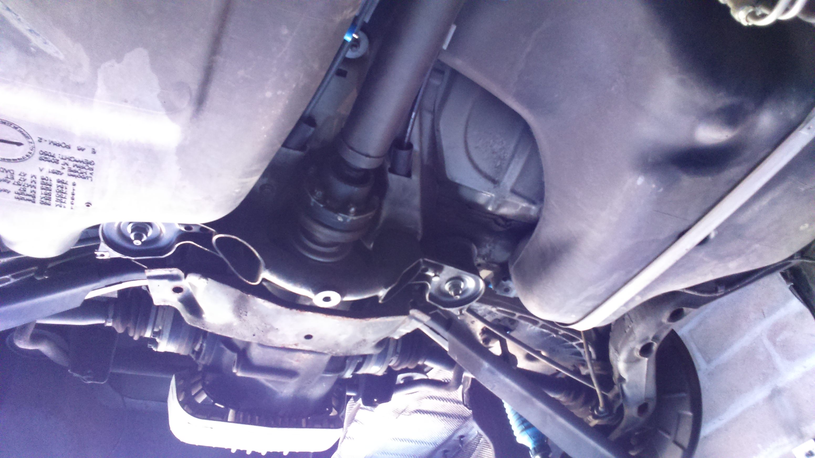

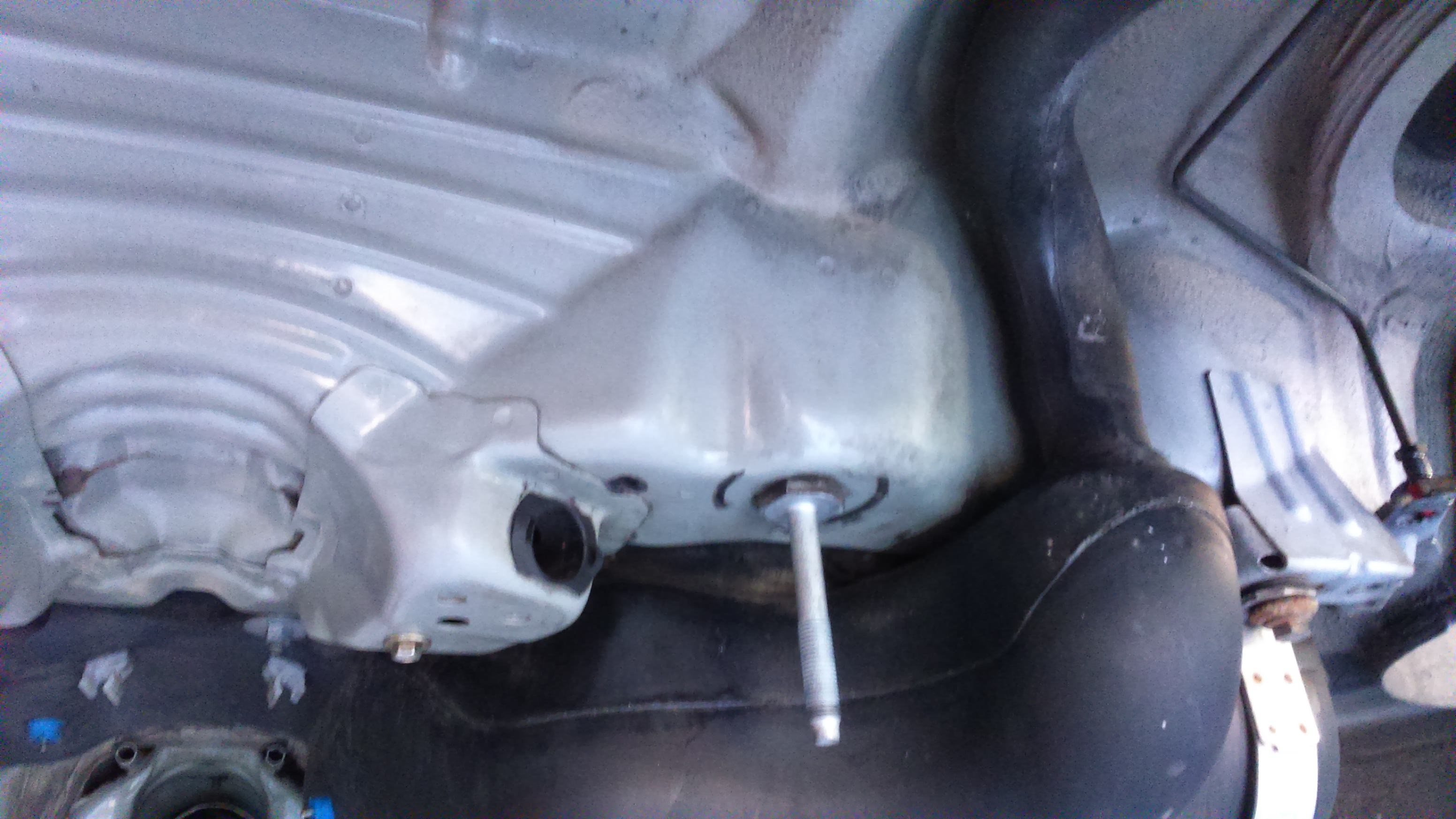

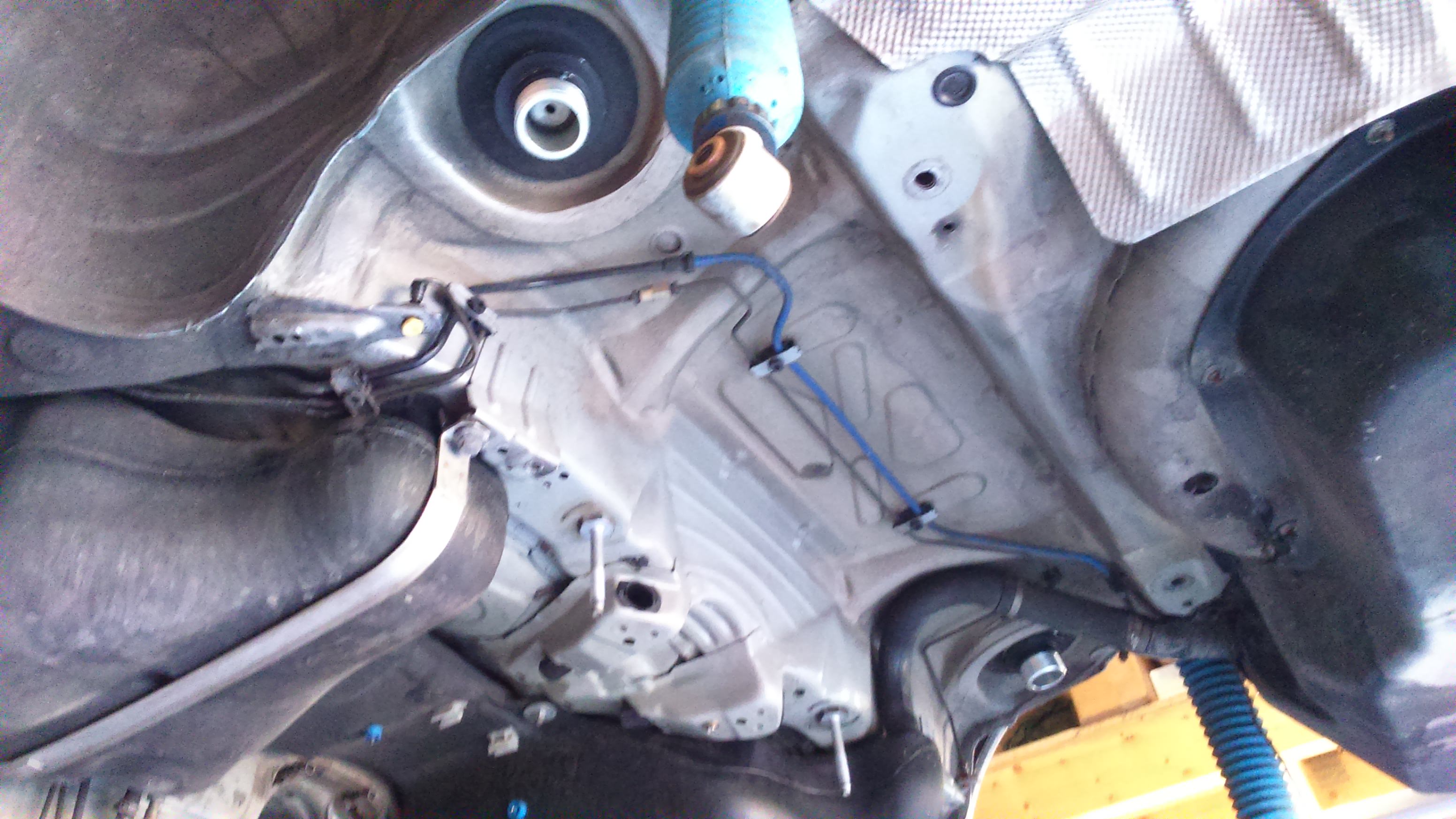

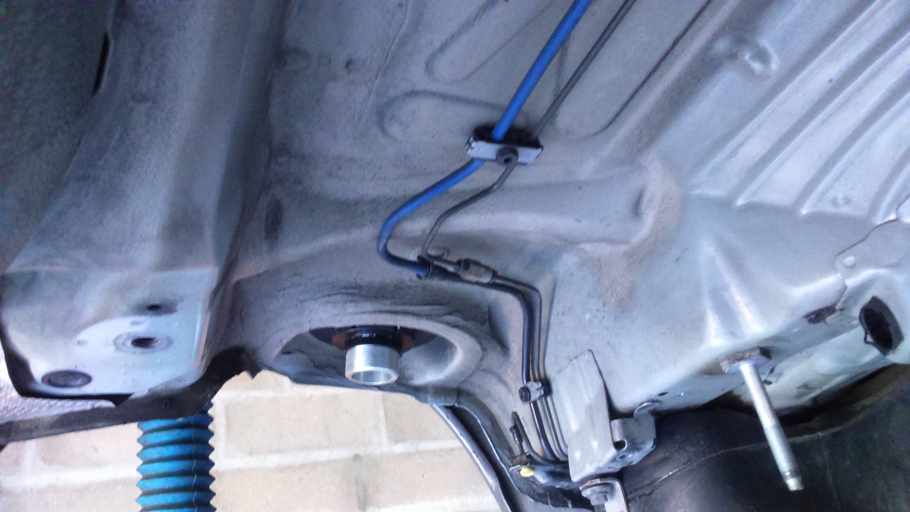

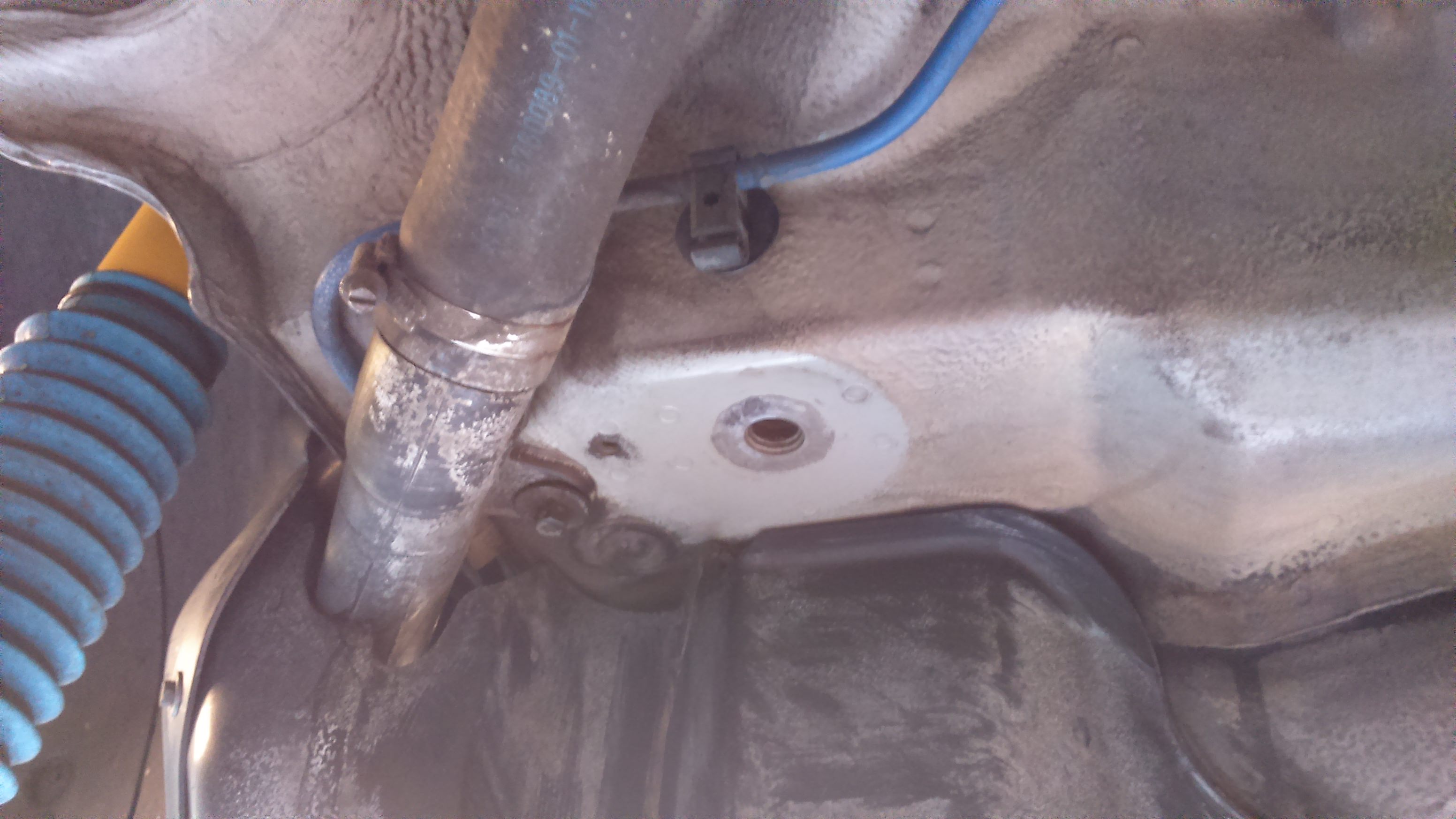

Une fois les silentblocs faits et le pont remplacé, on peut s'attaquer au nettoyage de la caisse pour vérifier si le châssis est fissuré ou pas. Et le constat est que le châssis est comme neuf une fois nettoyé :) Pas une fissure ni une amorce de déchirure. Nous avions prévu des plaques de renfort châssis au cas où mais la décision est prise de laisser comme ça. Certains diront que c'est une erreur mais la voiture a 100000kms et le châssis est nickel donc vu que je ne fait pas de drift, run, burn ou autre figures de style avec ma ///M, je ne vois pas pourquoi le châssis se fissurerait dans le futur. Et puis le soudage des plaques de renfort, c'est du bricolage et du rafistolage donc si je peux éviter ça me va très bien.
DSC_0027_3.thumb.JPG.68d1a624e3340f6d73d277efd29d0a43.JPGDSC_0028_3.thumb.JPG.aa030401637dc14fe31a85fb1e21598c.JPGDSC_0029_2.thumb.JPG.8efc7be898672d3cc2b1732b9f485f0a.JPGDSC_0030_3.thumb.JPG.4c52209fecd51a43ca70935c02d38291.JPGDSC_0031_2.thumb.JPG.9b90c299dff67e208b9630a9a3cc0cc6.JPGDSC_0033_1.thumb.JPG.89afafe7f8b509748ef7847b0ab5697a.JPG
Super!
pour le châssis, j aurais fait comme toi... si pas de fissures, et dans l utilisation que tu en fais, j eviterai aussi le bricolage!

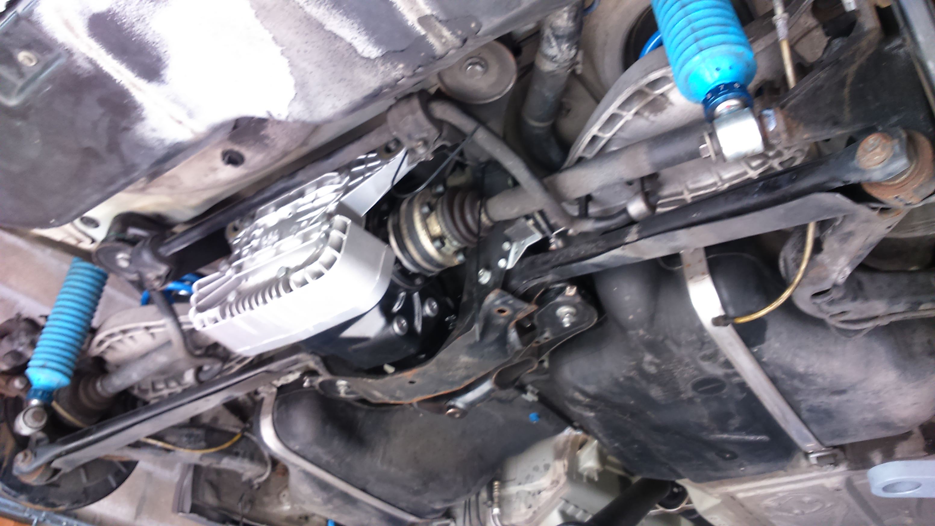

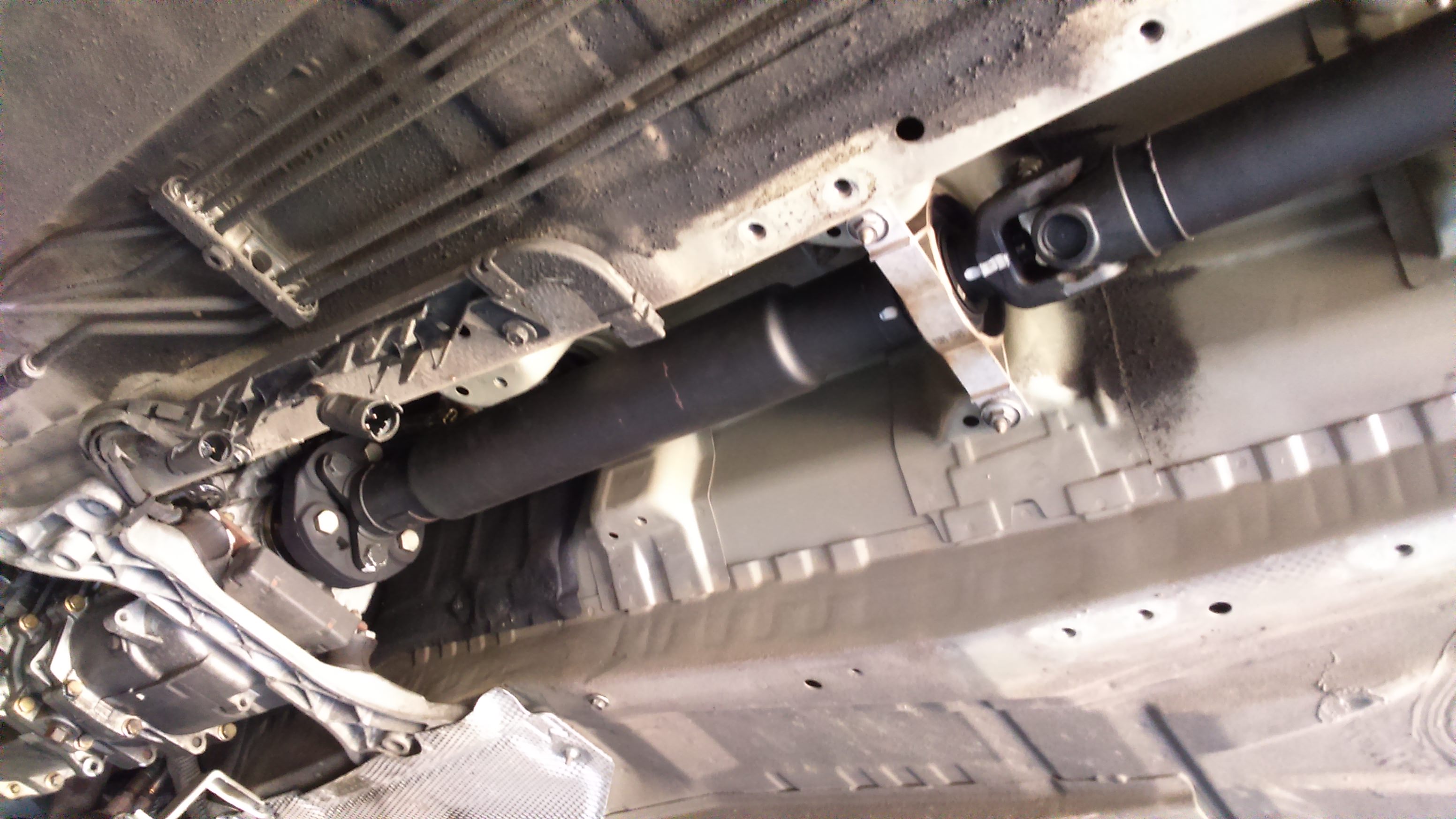

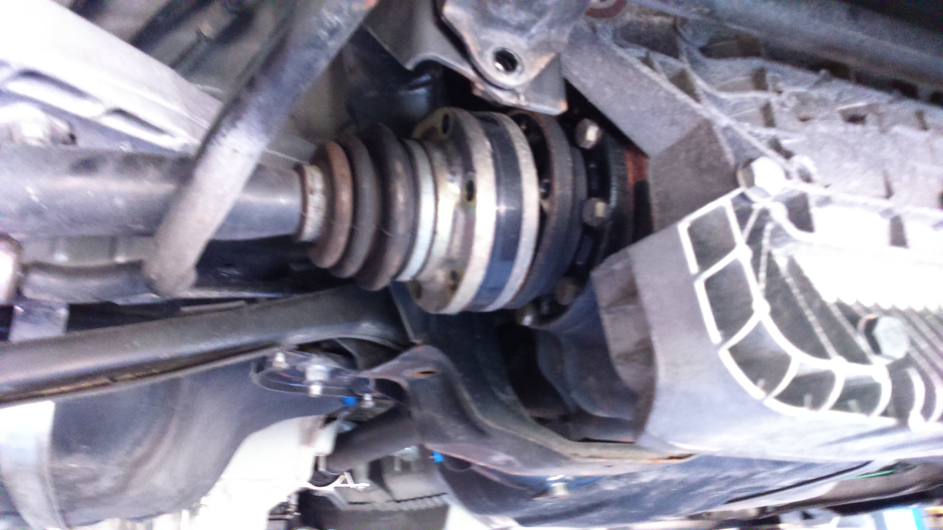

Maintenant, on peut attaquer le remontage du train arrière..
DSC_0011_13.thumb.JPG.51ff24a9fe9b23d632edcb7d1d4d8369.JPGDSC_0012_11.thumb.JPG.df4b128aa4a2e83272892dfab476c386.JPGDSC_0013_9.thumb.JPG.a00c87734e2e7dcfcf0c29890d9e7c83.JPGDSC_0014_9.thumb.JPG.04ba6de99ea3dff84315b813b117dd5a.JPGDSC_0015_8.thumb.JPG.18a4b0e53fd14ab5ca274d60ed2a8492.JPGDSC_0016_6.thumb.JPG.e2470d0b50f4a34fcd7e6d2cc1512b50.JPGDSC_0017_7.thumb.JPG.6660f44a658ef28eaebc5a93310fff0d.JPGDSC_0018_5.thumb.JPG.d9996d83660de99710ef2078ca8632a9.JPGDSC_0020_4.thumb.JPG.864fe4d4ca5eeedd91613278655fc661.JPGDSC_0023_4.thumb.JPG.e90966cb28f06587b9f4432389a2097b.JPGDSC_0025_4.thumb.JPG.75860125bdaba874b3d38dfe3c397ea8.JPGDSC_0026_4.thumb.JPG.3f39c71294dff5dc51fc03f9159199ed.JPGDSC_0027_4.thumb.JPG.6212c01e8173c43d94a343a40269417b.JPGDSC_0029_3.thumb.JPG.3deb1e8f828e4408731c9e3c14803b07.JPG

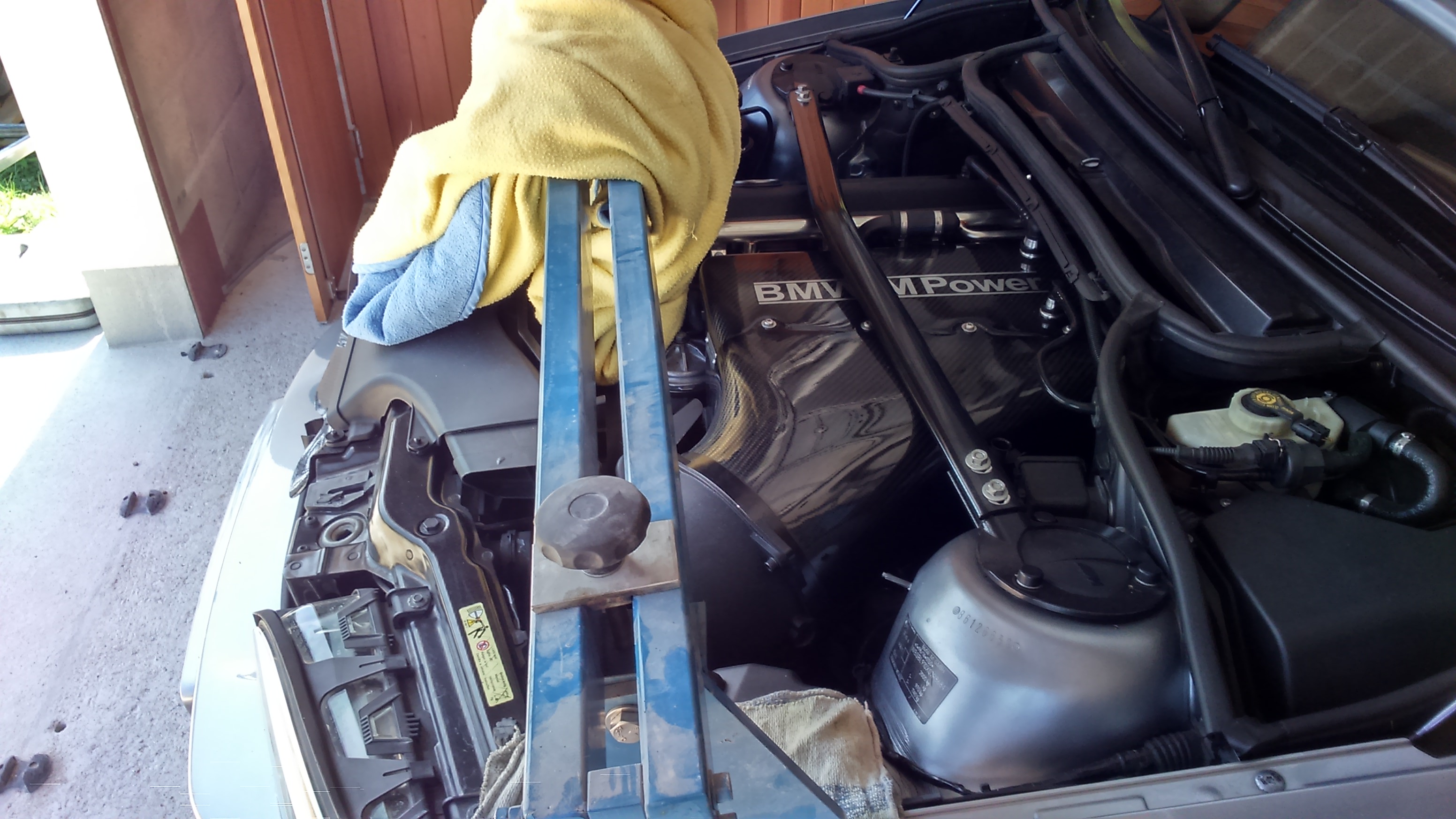

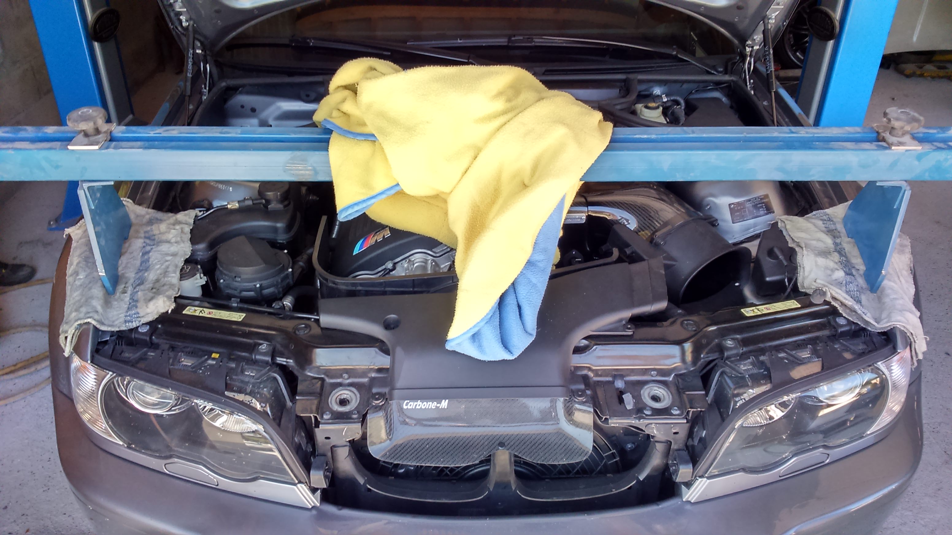

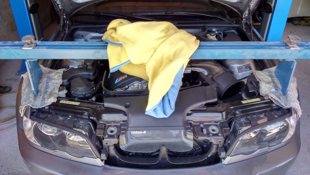

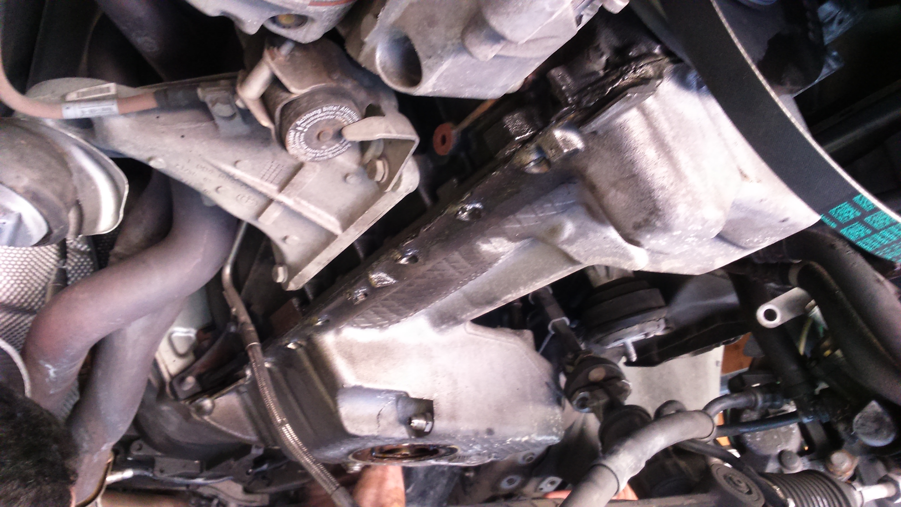

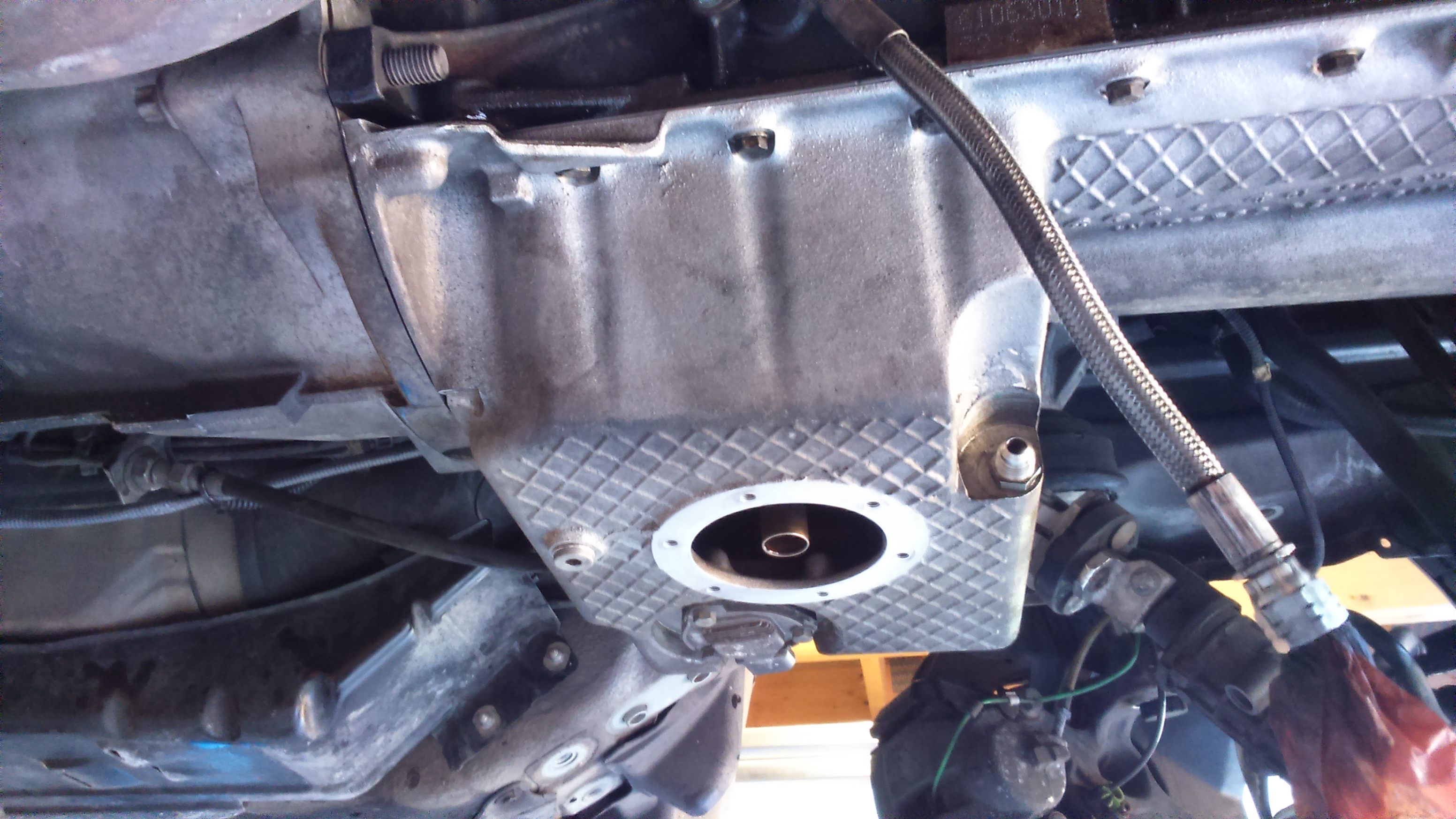

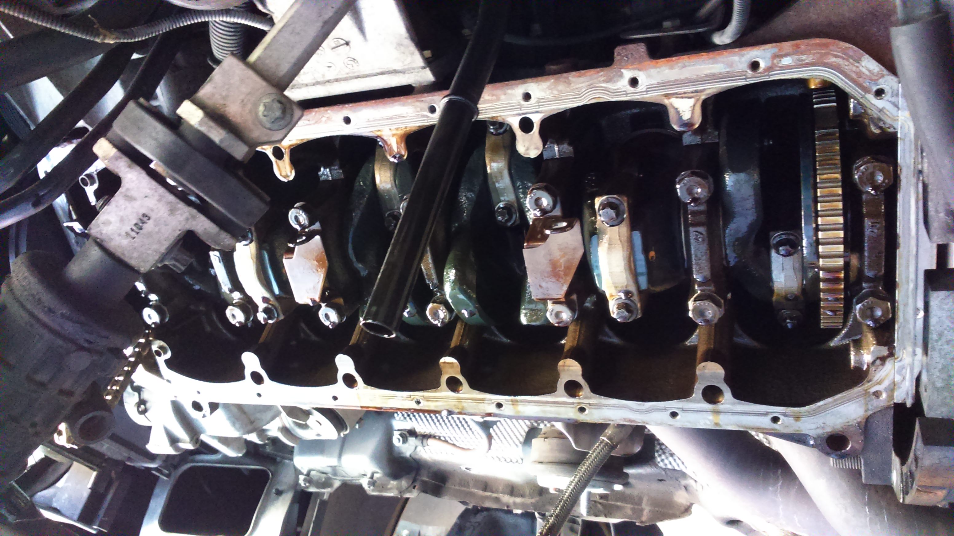

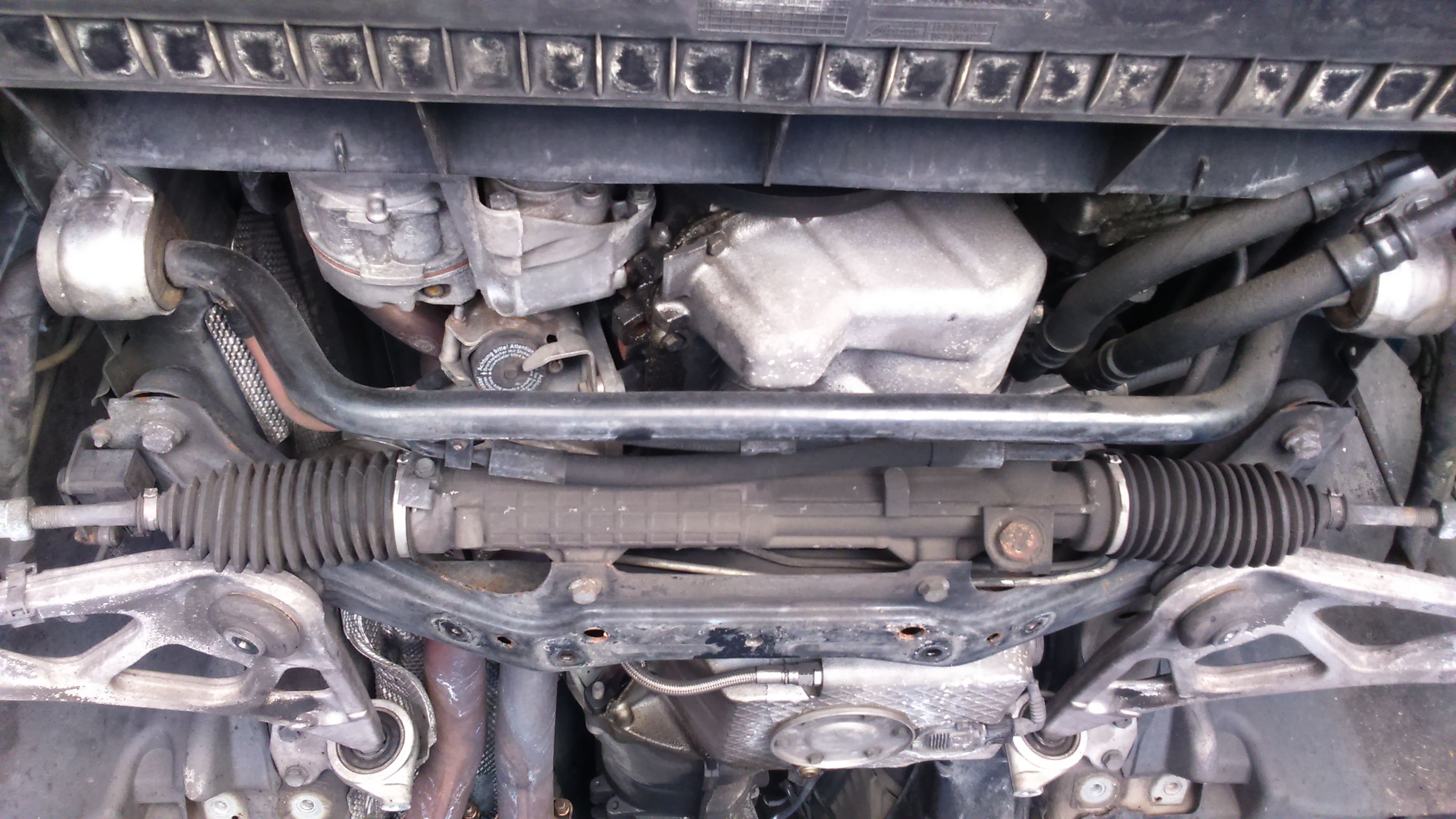

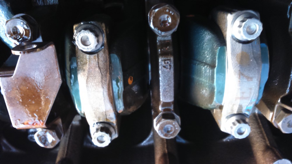

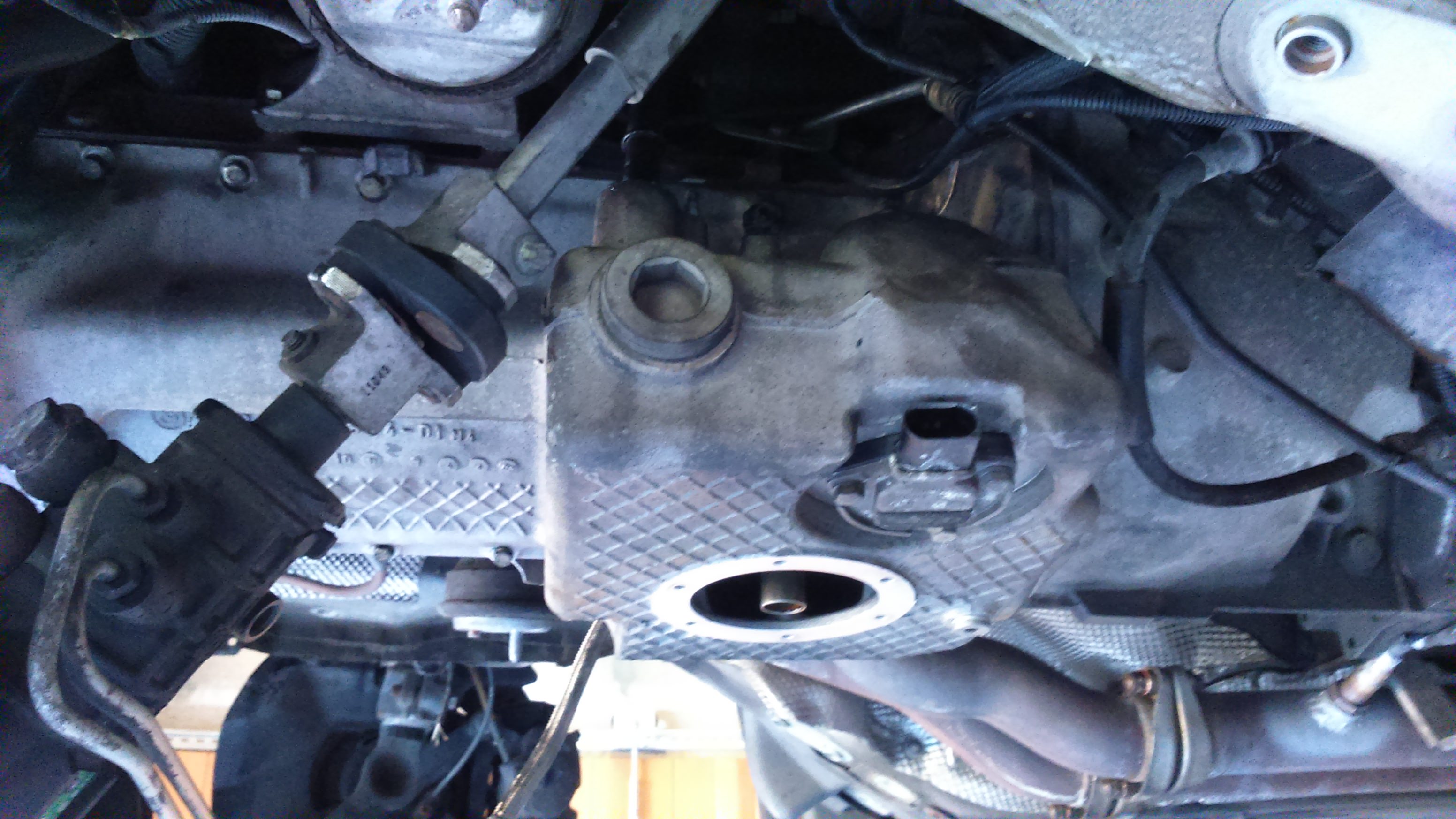

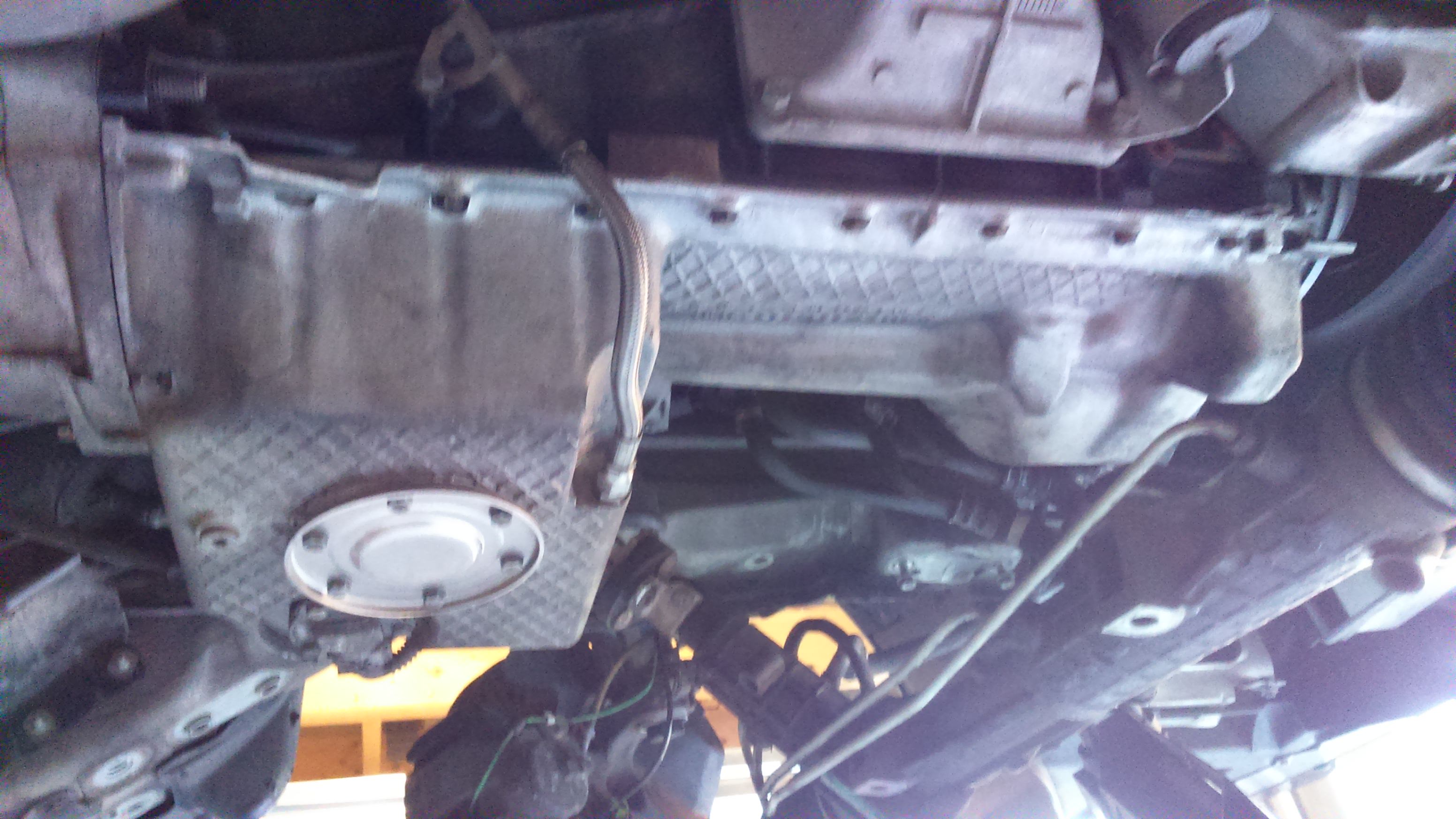

Dernière chose à faire les coussinets de bielles. On monte la barre pour soulager le moteur et on attaque le démontage du train avant et on vidange le moteur. On va pouvoir démonter le carter d'huile. Au passage, le carter était bien gras et ça suintait pas mal au niveau du joint donc déjà rien que pour ça, ça n'était pas du luxe de le démonter.
DSC_0035_3.thumb.JPG.269849dc53becd07e576e696f6fefed3.JPGDSC_0036_3.thumb.JPG.0ce0d582694a2f6368cde1b5596a7e13.JPGDSC_0037_3.thumb.JPG.e8037ab16934234c75c0c61587133ebd.JPG

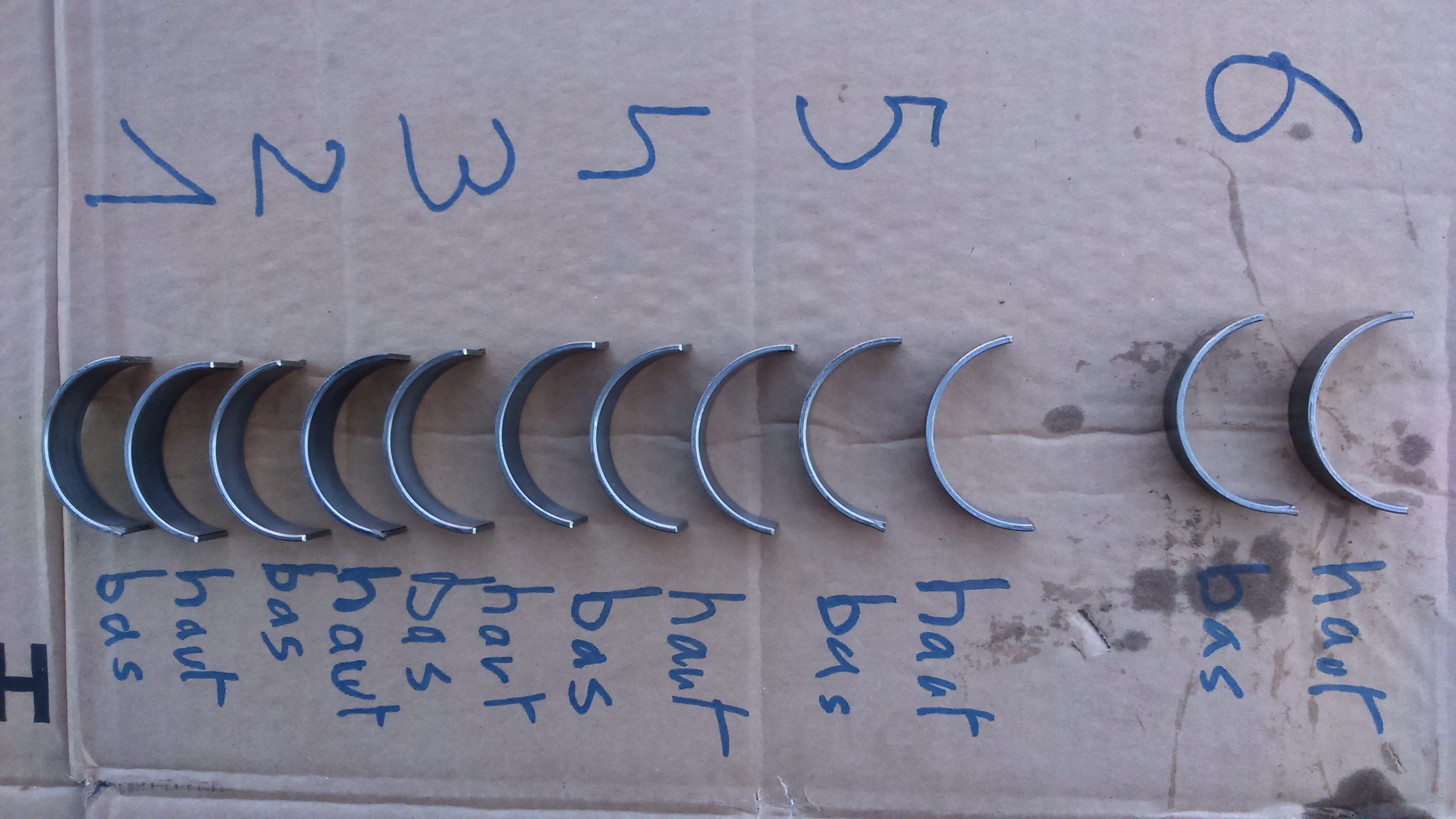

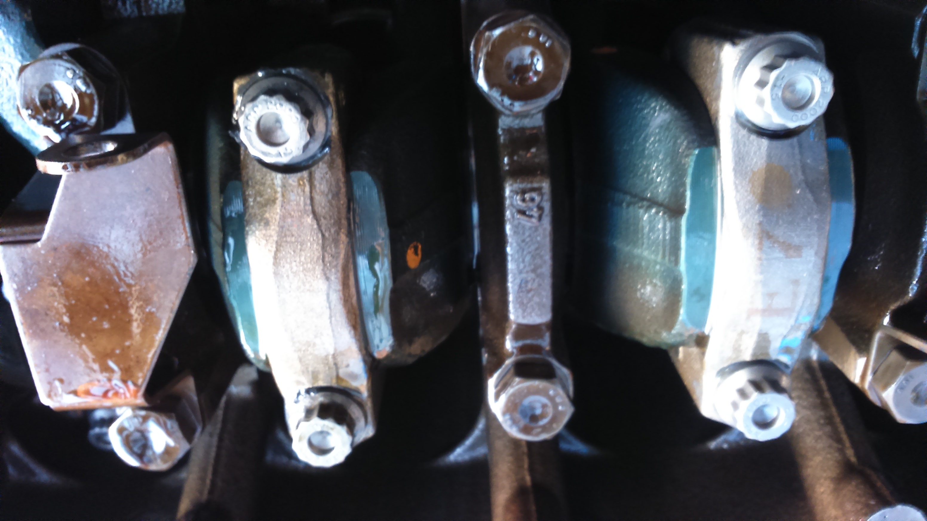

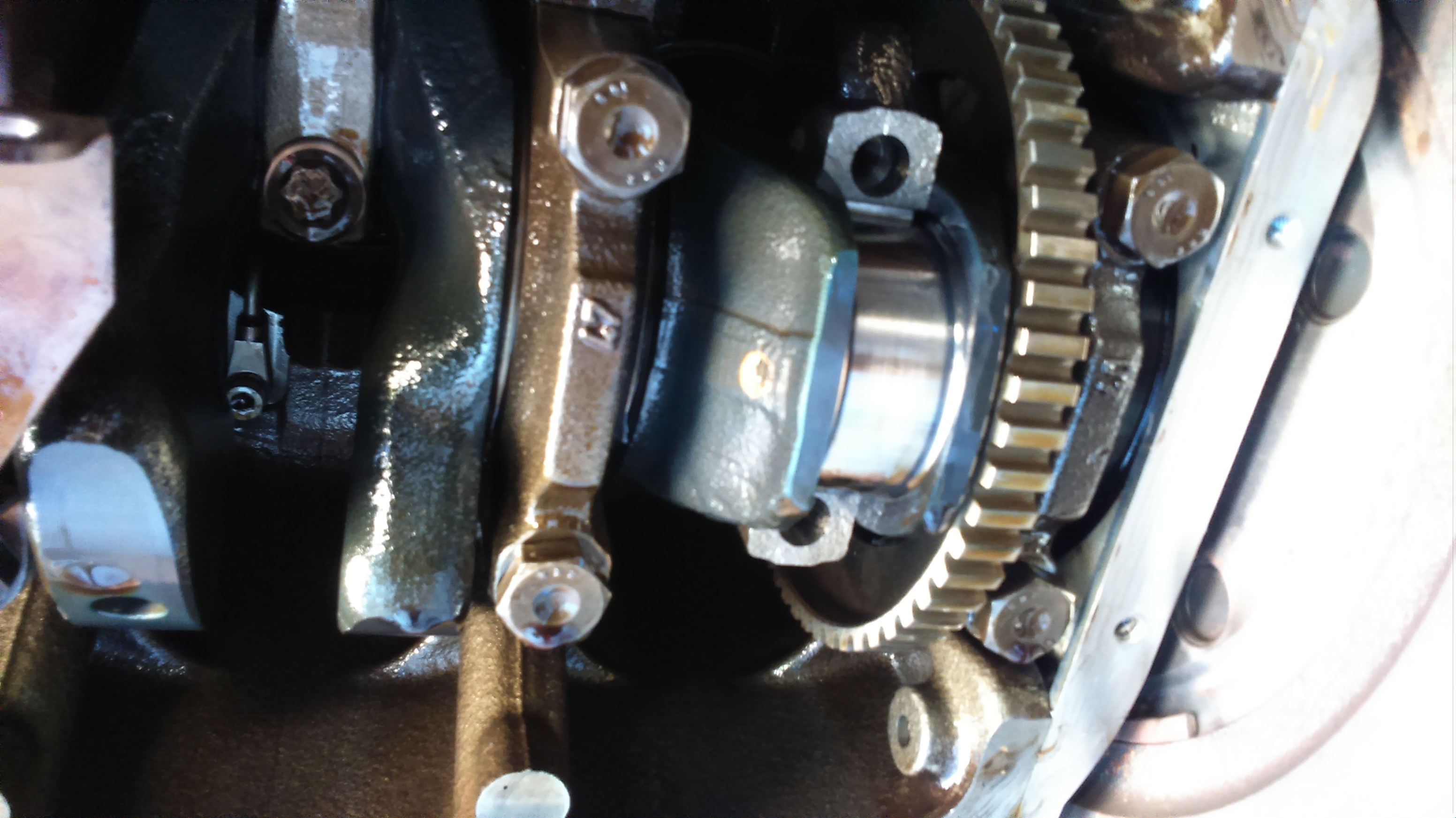

Le carter enlevé, on peut attaquer le remplacement des coussinets..
DSC_0002.thumb.JPG.c5709964077ed1dd5bbcef2d1b95c118.JPGDSC_0005.thumb.JPG.c392198ac3991ee53dcd78589cb30abc.JPG
Et remontage avec des vis ARP..

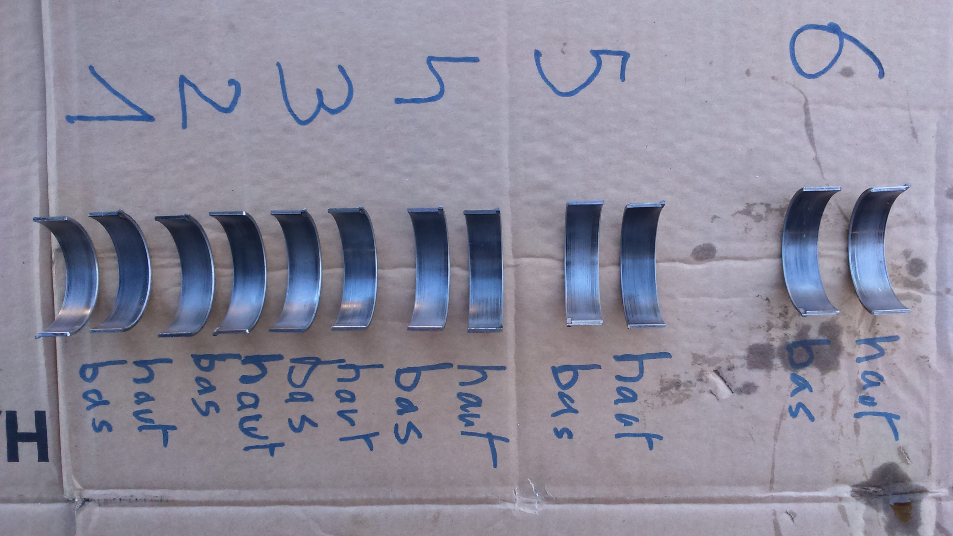

Verdict pour les coussinets, ils sont impeccables sur les 6 bielles! Quelques traces noires mais aucune marque et l'épaisseur est comme à l'origine. Ils auraient pu faire encore plusieurs milliers de kilomètres sans problème mais bon maintenant je sais à quoi m'en tenir.
DSC_0006.thumb.JPG.25f601fdd2aa5ed65f221551bdc58273.JPGDSC_0008.thumb.JPG.436a1c70000beb39881e80e585d8600e.JPG

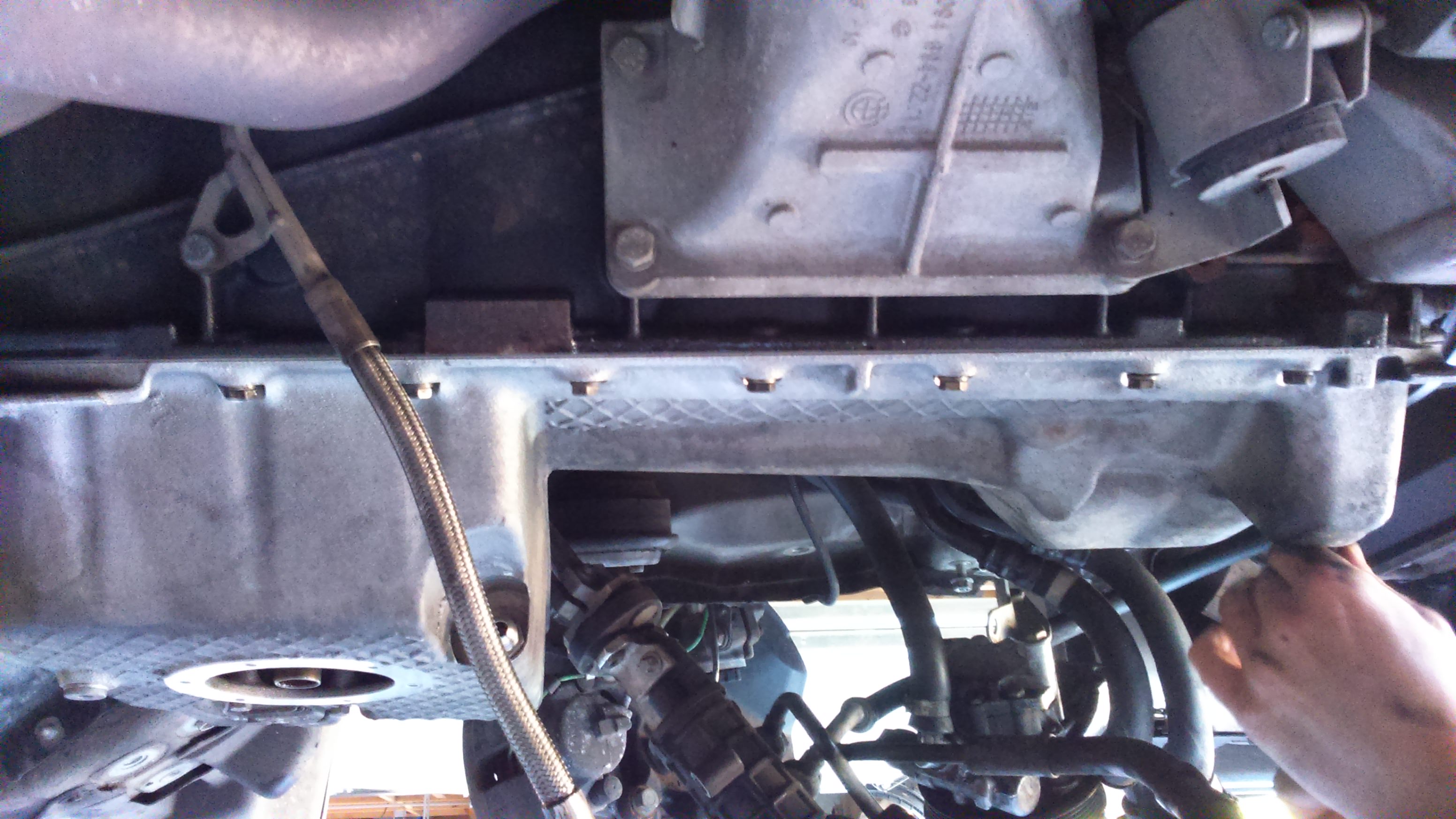

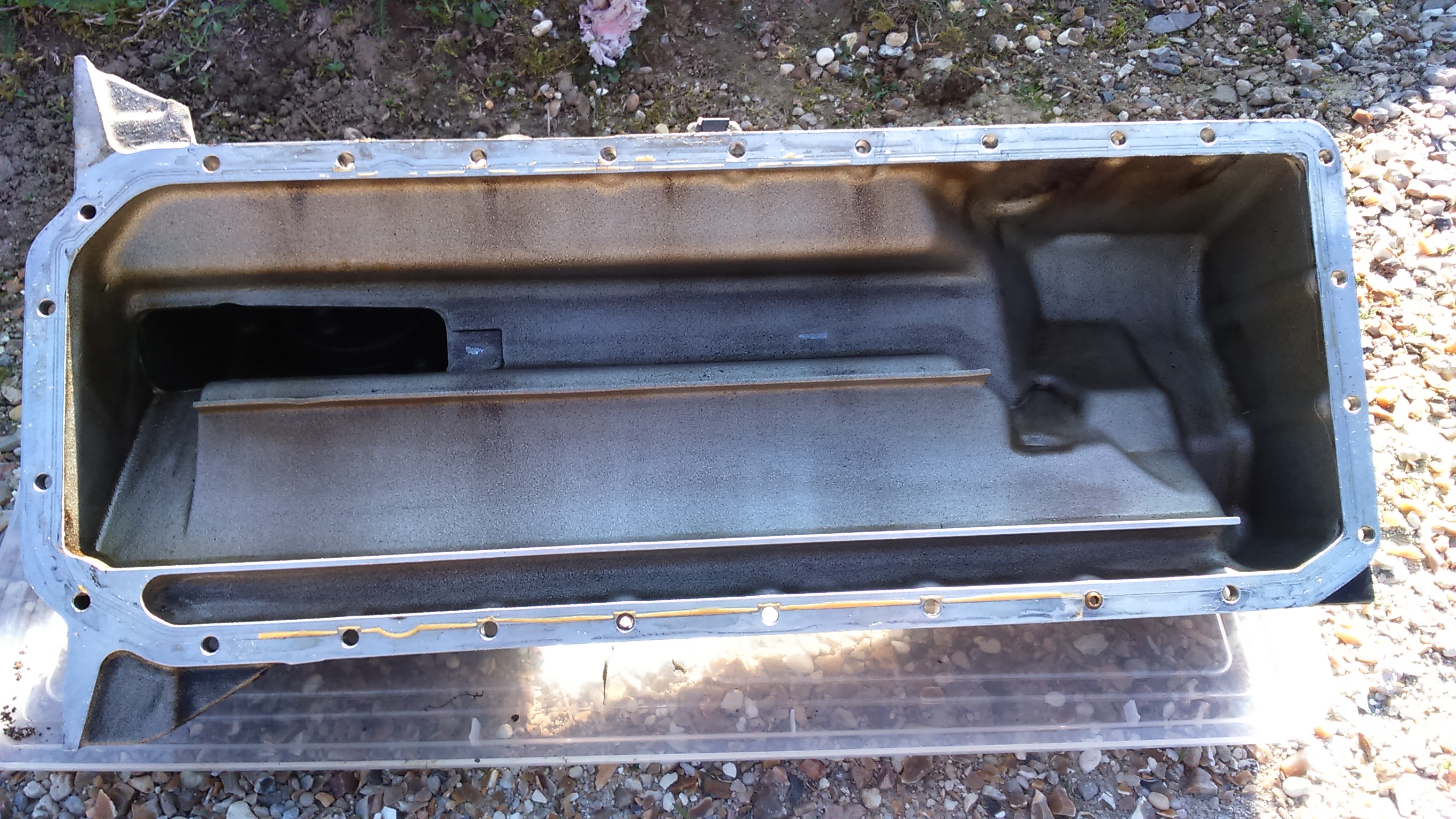

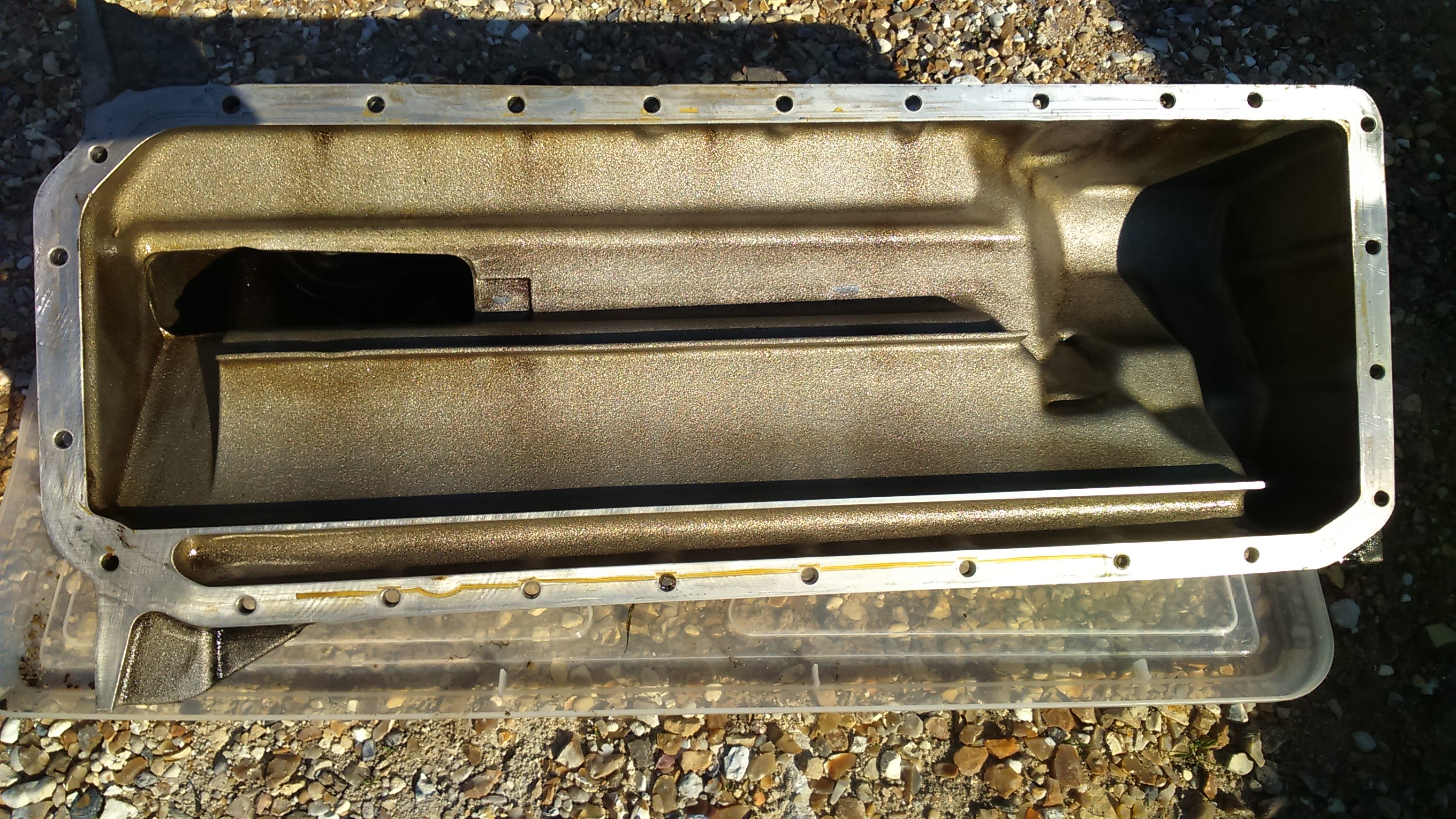

On fait les choses bien donc nettoyage du carter d'huile. J'étais surpris mais il était très propre. Comme quoi, le bienfait des intervalles de vidange réduits n'est surement pas une légende. Voici le carter essuyé vite fait..
Et nettoyé comme il faut.. (sauf pour la zone du joint)

Salut,
Super weekend productif en effet ! :nickel8:
De mon point de vue, je trouve dommage de ne pas en avoir profité pour renforcer les points d'encrage du pont tant que tout était démonté. Parfois les fissures ou amorces de fissure ne se voient qu'une fois la couche de peinture décapée.
Bref, si un jour tu souhaites le faire je ne me fais pas de soucis, tu es bien équipé pour ! ;)

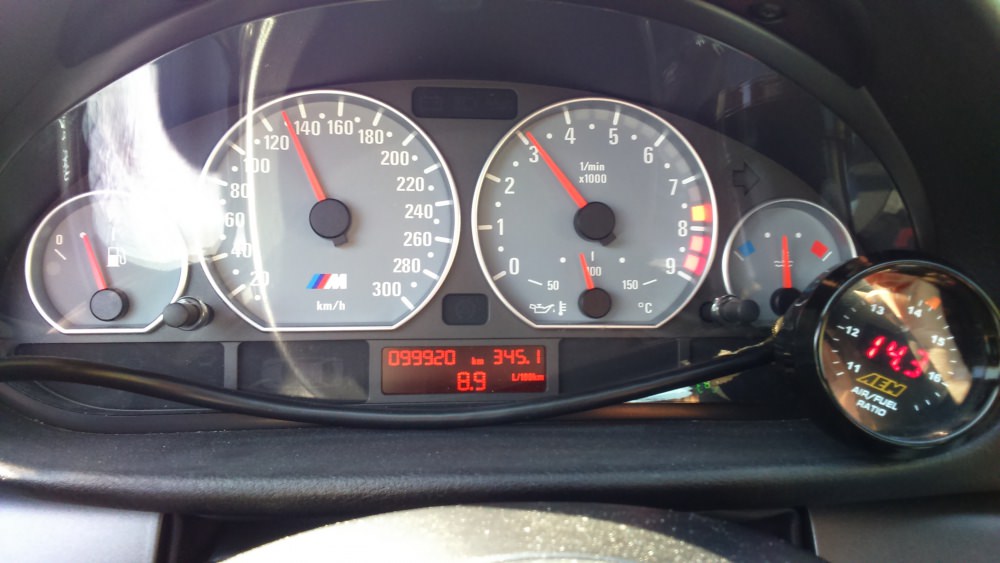

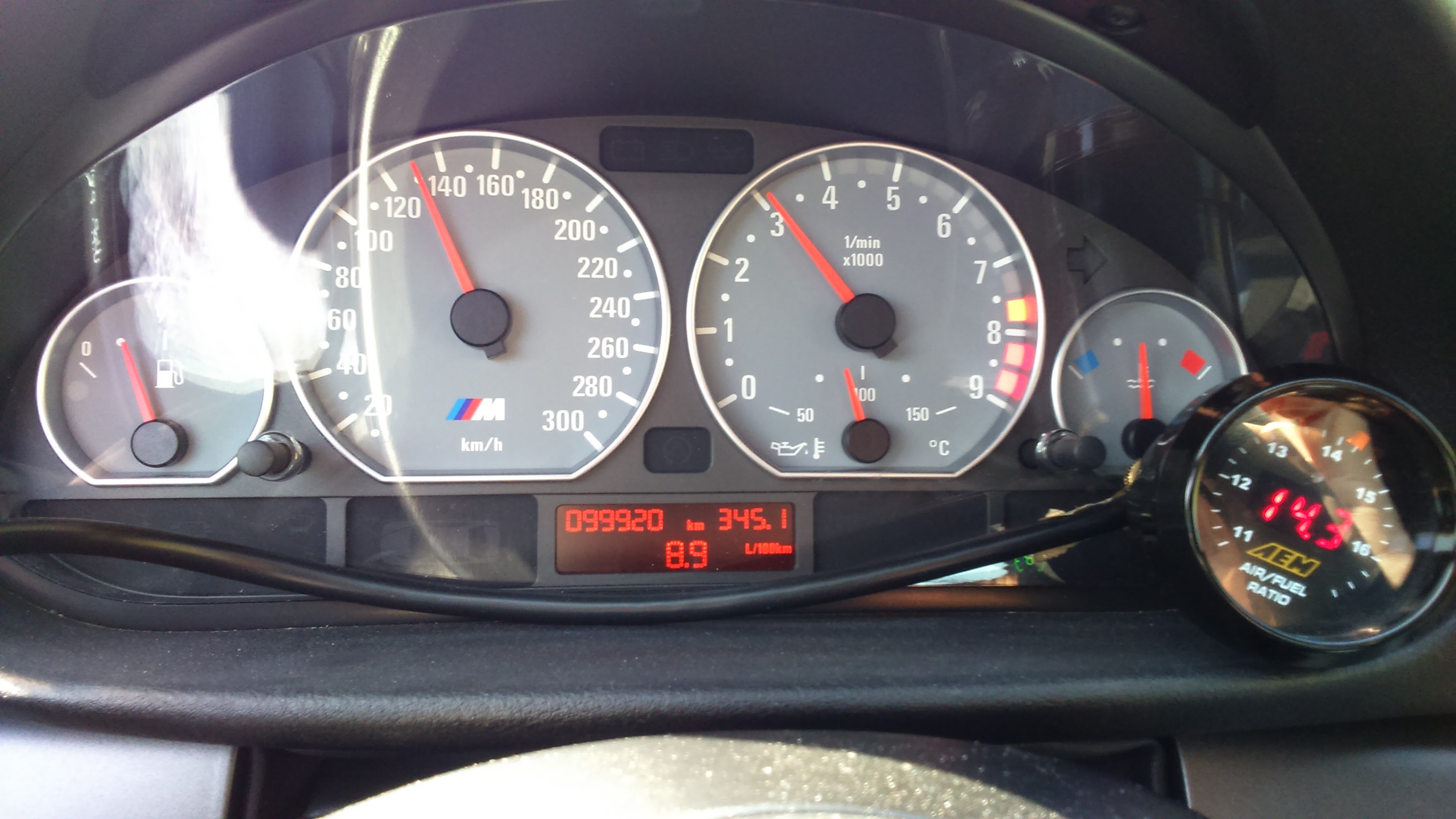

Le changement est surprenant! Même sans pousser (période de rodage), la différence est flagrante. A très bas régime, on sent tout de suite que l'auto a plus de facilité à repartir. C'est assez déroutant au début car en 6ième sur autoroute, on passerait bien une 7ième pour abaisser le niveau sonore^^ C'est une question d'habitude. Niveau conso, j'ai vu aussi la différence surtout sur autoroute. Je dirais environ 0.5L/100 kilomètres de plus par rapport au 3.63.
J'ai hâte de finir le rodage car je sens déjà que ça va envoyer très fort :-)

Salut,
Pour le châssis, ça se discute et je peux comprendre ton point vue. Dans mon cas, vue que la tôle était à nue après nettoyage, je doute qu'une simple cataphorèse masque une fissure! On a bien tout vérifié et au niveau des points de fixation il n'y avait strictement rien. Sachant que c'est le point de départ des déchirures, je pense avoir fait le bon choix mais l'avenir me le dira.

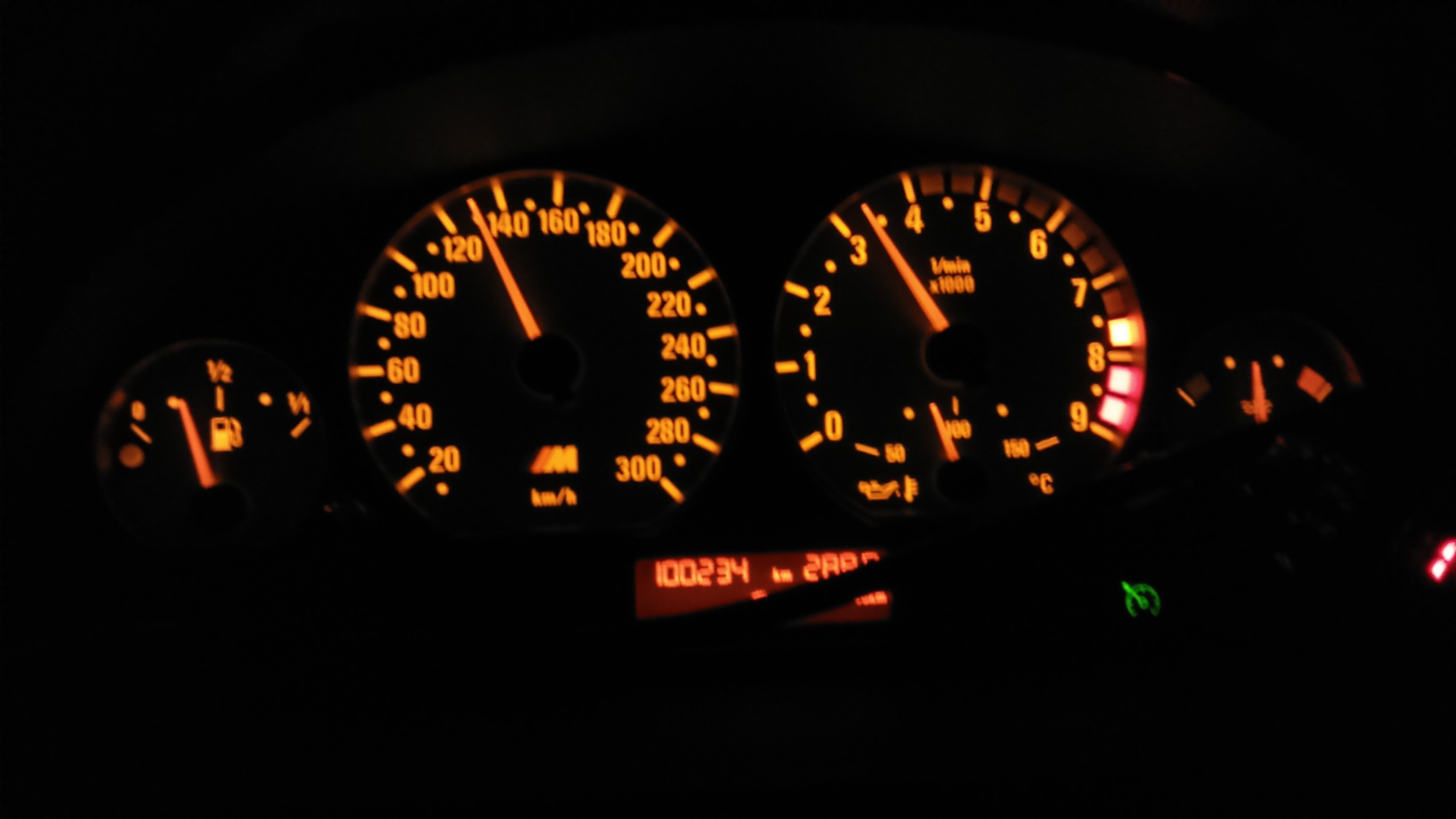

J'ai fait un petit comparatif en sixième avant et après..
Un boulot de folie, et une M/ en état neuf ! Ca fait plaisir, bravo dams ?
Ps : passer les 100000 ca fait mal ou pas ? ?
il y a 20 minutes, dams90 a dit :
En conso, j ai du faire aussi +0,5L sur autoroute bon par contre, 130 compteur ca doit faire 124? :?:
-> sur la mienne, a 130 au gps, je suis à 3500tr/min et oui ça fait un peu plus de bruit... donc soit tu mets la musique plus fort sinon il y a les boules quies mais tant qu à faire du bruit autant être à 5000tr/min :ph34r:
Il y a 1 heure, dams90 a dit :
Salut,

Pareil, je ne renforcerais pas un châssis qui n'a pas de fissure..
