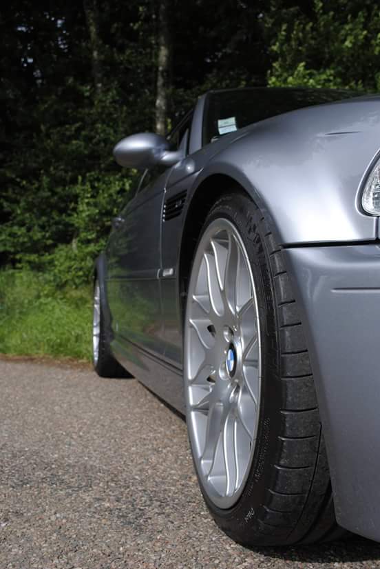

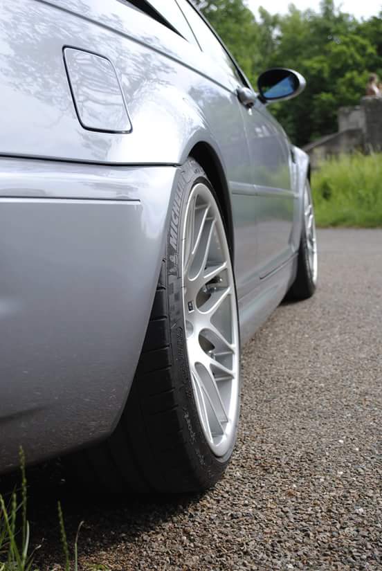

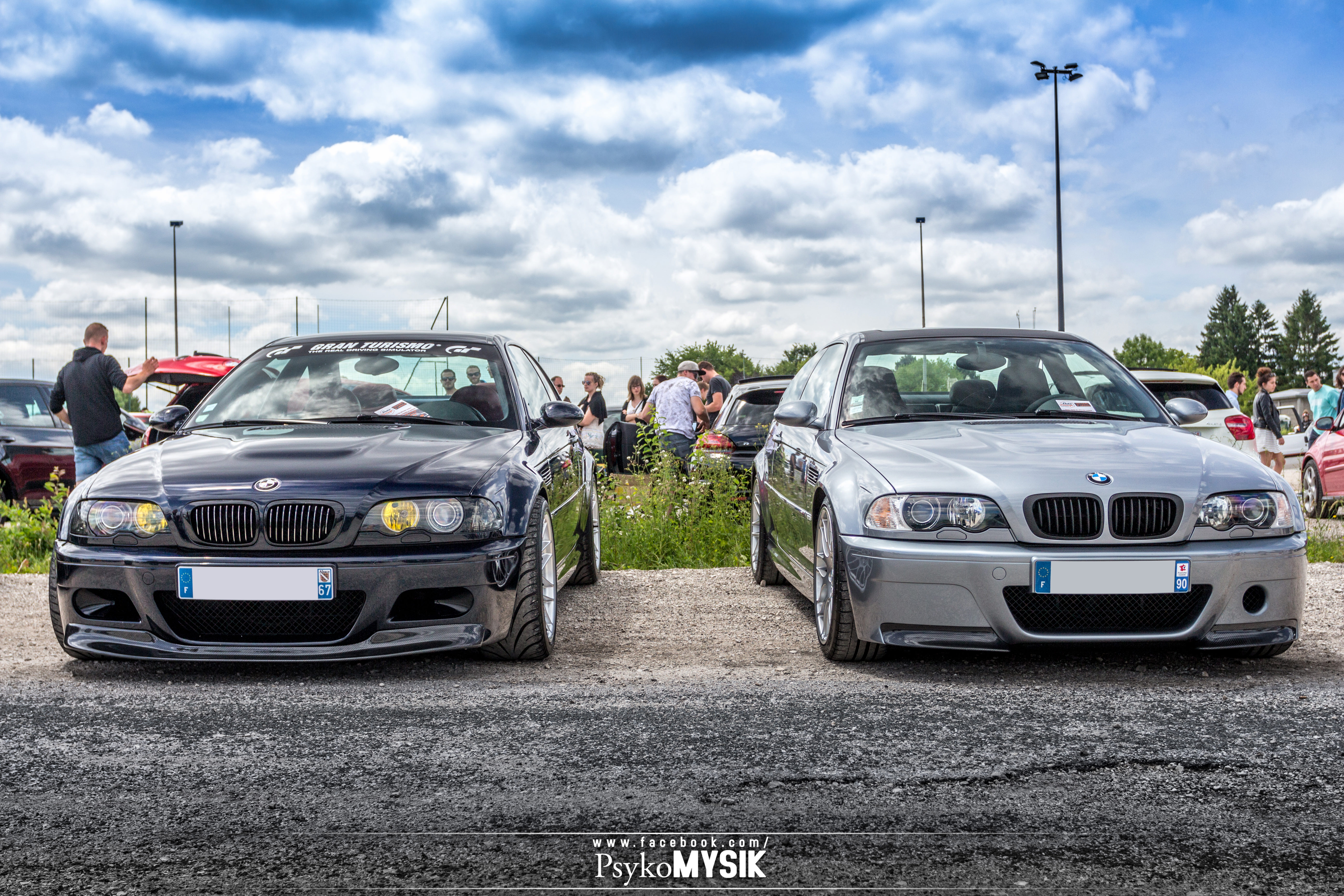

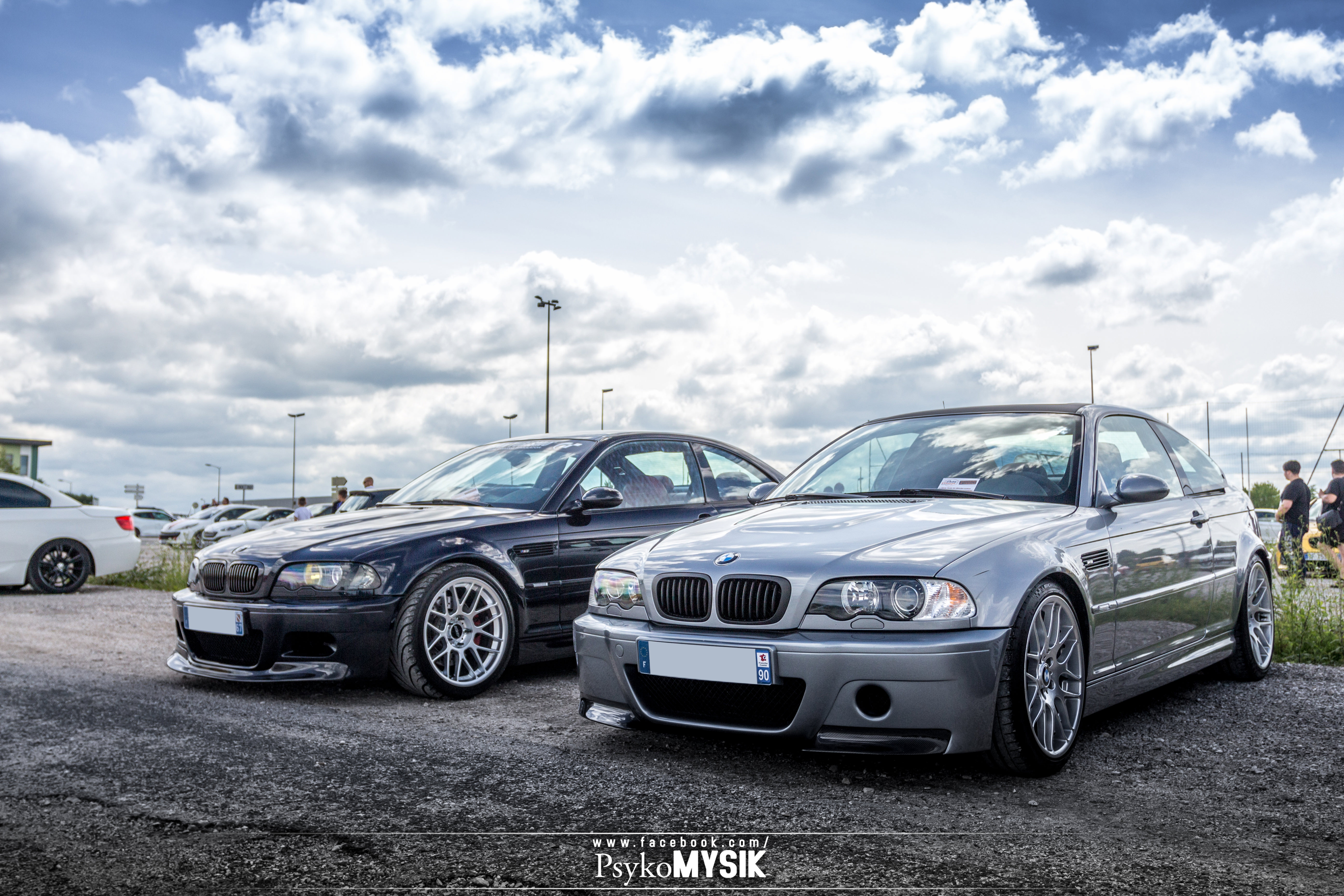

Encore 2 petites photos avec la ///M d'un pote... Je pensais pas que j'avais autant de carrossage à l'arrière (géométrie CSL)! Sur la première photo c'est flagrant.
Édit: en HD c'est mieux :)
