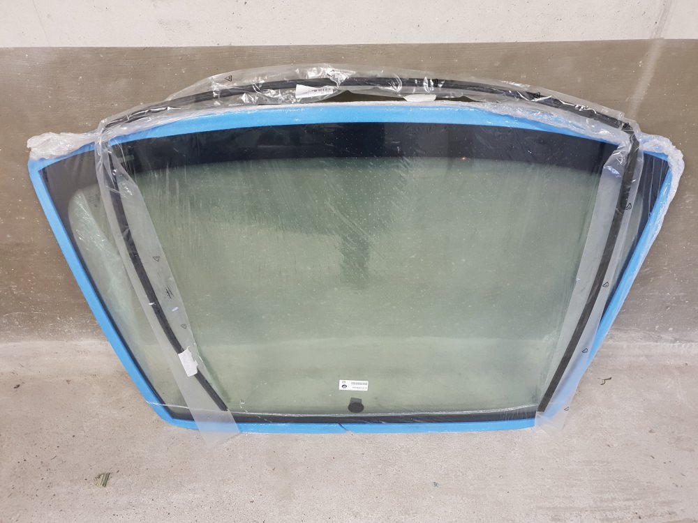

C'est sûr c'est une sacrée marche et j'ai mis plusieurs années à me décider mais ça sera l'aboutissement d'un projet. J'ai enfin trouvé l'endroit et les personnes pour le faire et ça c'était le plus difficile. J'en profite aussi pour le faire car je dois changer mon pare-brise donc c'est le moment où jamais.

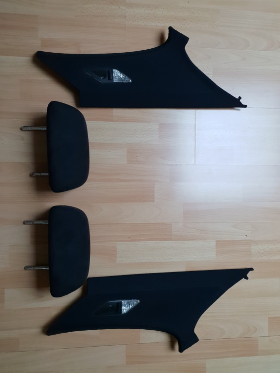

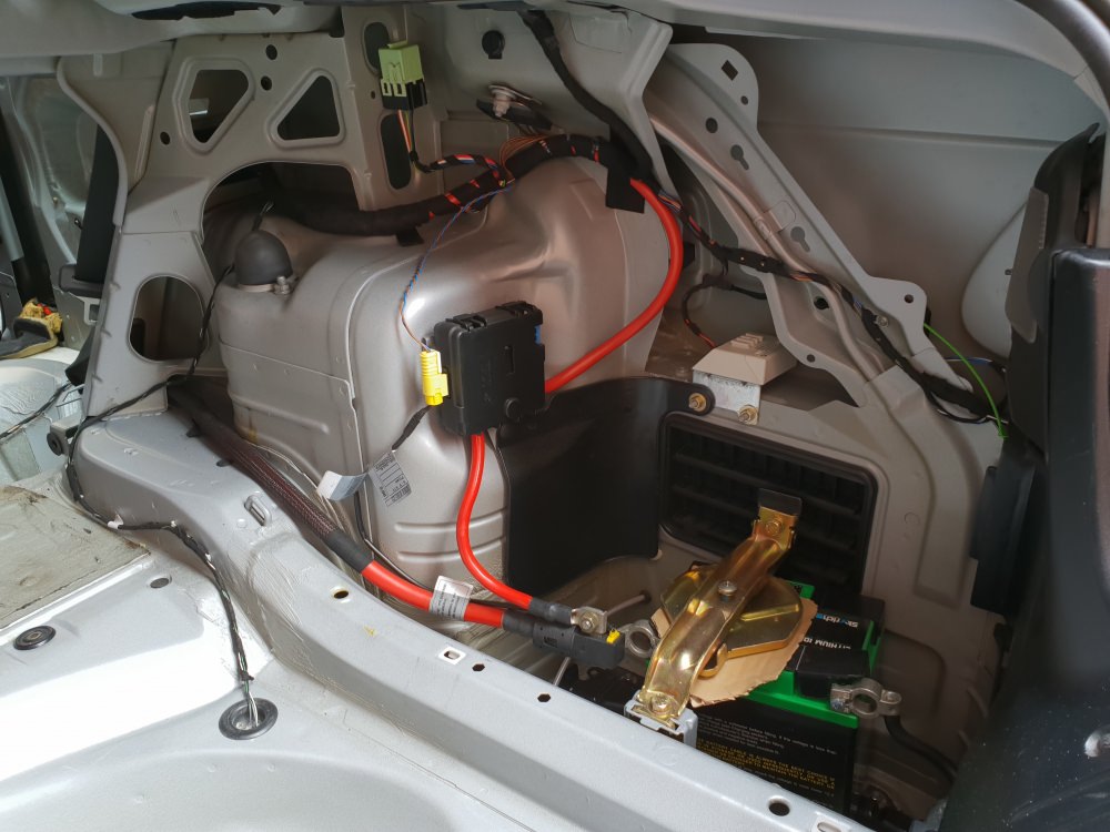

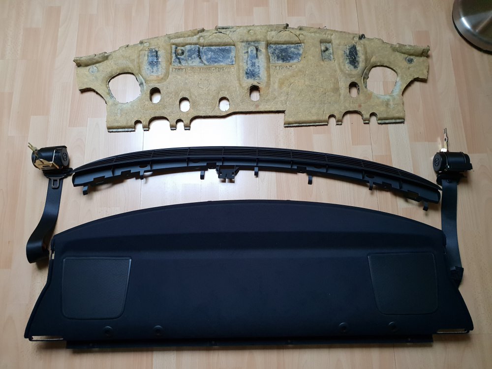

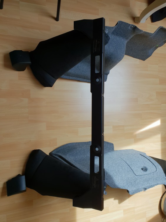

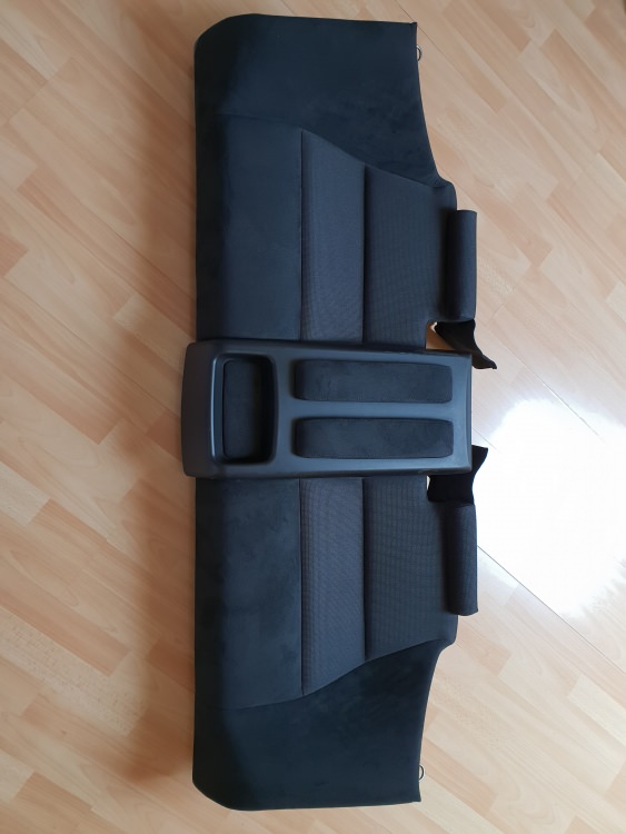

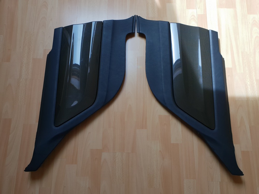

Bonsoir à tous,

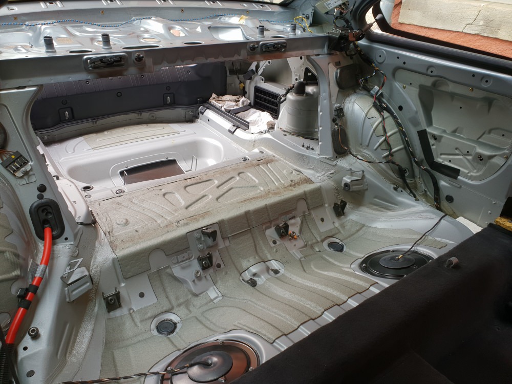

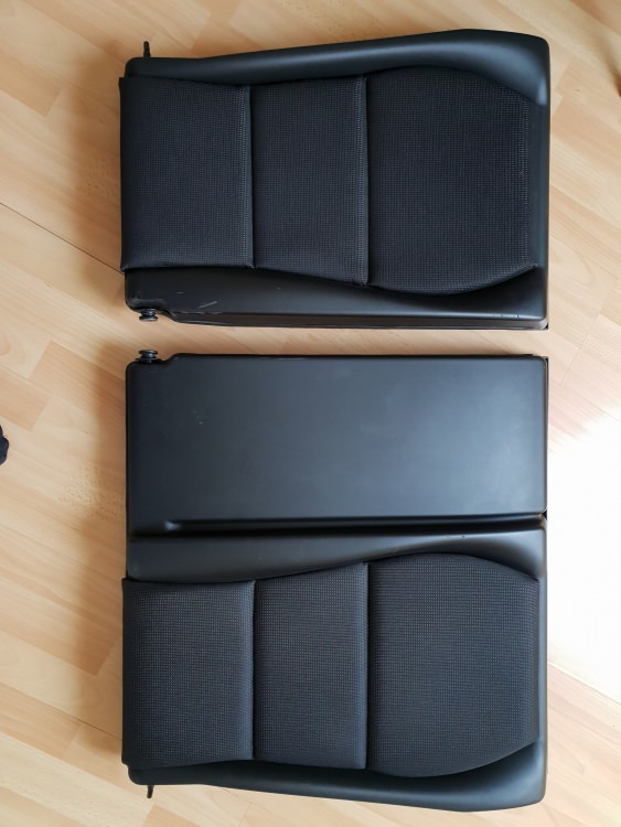

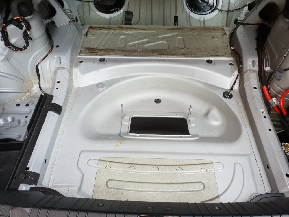

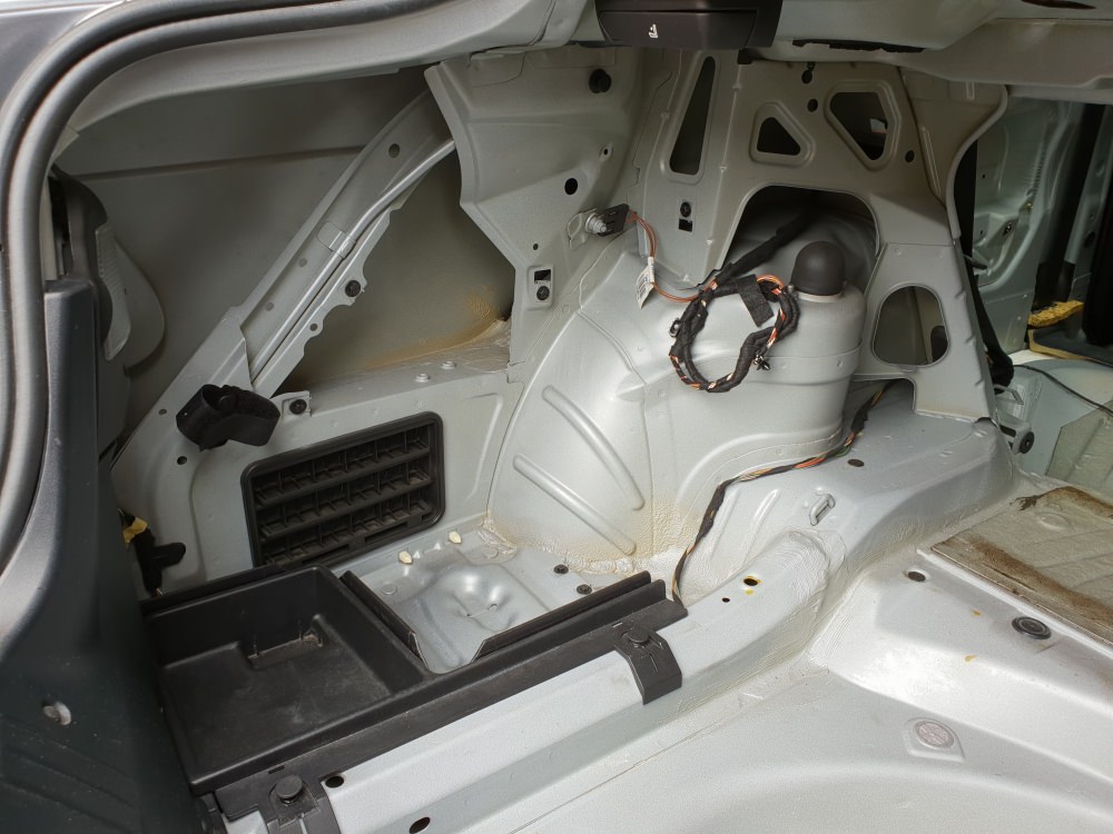

En prévision du montage du toit carbone, j'ai commencé le démontage de l'intérieur afin de faciliter l'accès et d'éviter tout risque de casse ou tache de colle. Et histoire d'avoir une idée du poids retiré, j'ai pesé toutes les pièces. C'est pas tous les jours que je démonte l'intérieur donc autant en profiter. Ca se fait bien, il faut juste prendre son temps et ne pas y aller comme un bourrin afin de ne rien casser.
Banquette AR CSL = 6.3Kg
Dossiers AR CSL = 5,5Kg et 3.3Kg
Panneaux AR CSL = 2.6Kg (2x 1.3Kg)
Coussins lateraux CSL = 2Kg (2x 1Kg)
Caches plastiques (2 lateraux et 1 central) = 0.4Kg
Garnitures de coffre = 1.5Kg
Plage AR avec enceintes = 2.5Kg
Isolant plage AR = 0.6Kg
Baguette lunette AR = 0.5Kg
Enrouleurs AR = 1.1Kg (2x 0.5Kg)
Garnitures montant AR = 0.6Kg (2x 0.3Kg)
Appuis tete CSL = 1Kg (2x 0.5Kg)
Donc au total un gain de poids d'environ 28Kg sans compter le tapis de coffre et les insonos.
Ca permet aussi de constater que la caisse est saine (pas de trace de choc et de réparation) et d'en profiter pour faire un bon nettoyage. On trouve des insectes qui doivent être là depuis plus de 10 ans!^^Prochaine étape, j'enlève la console centrale en carbone, le baquet passager et les garnitures de toit.

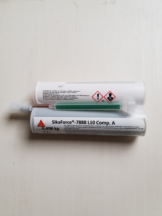

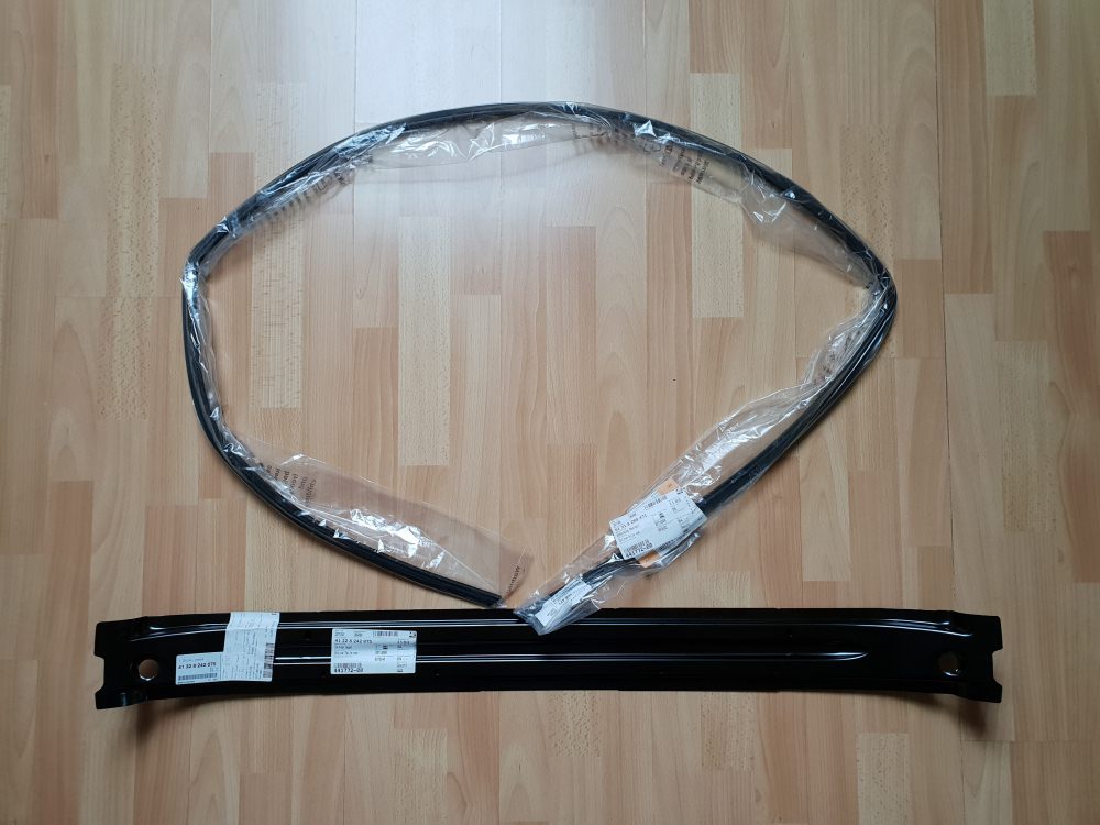

Bonjour à tous,
Un peu de news ici avec la réception aujourd'hui de la traverse de toit, de la colle et du joint de lunette arrière. Manque plus que le toit carbone qui devrait etre expédié cette semaine. Comme le contrôle technique est de plus en plus contraignant et que j'ai prévu de passer en monte pneumatique de M3 CSL, j'ai commandé également l'étiquette qui va bien...héhéhé :D
