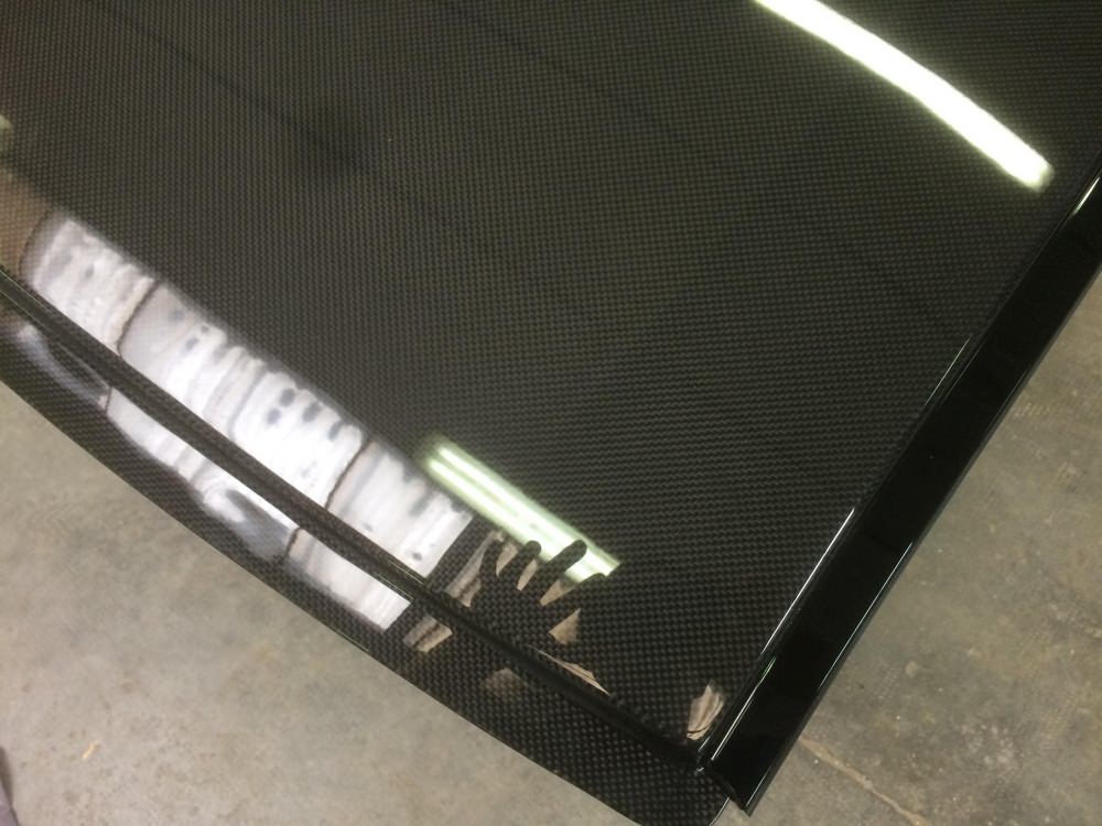

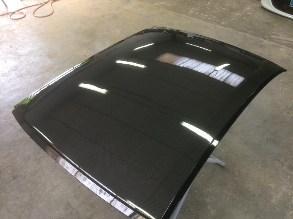

elle est belle, mais avec ce toi en carbone, elle sera magnifique!
Merci pour les coms ça fait plaisir :)

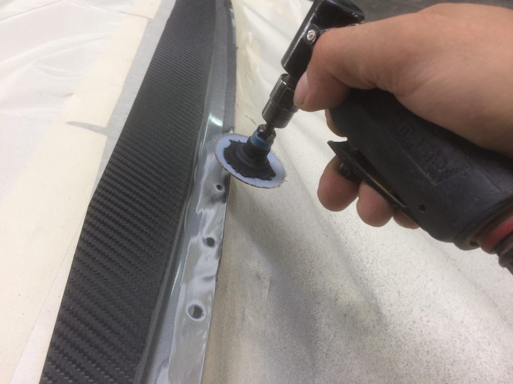

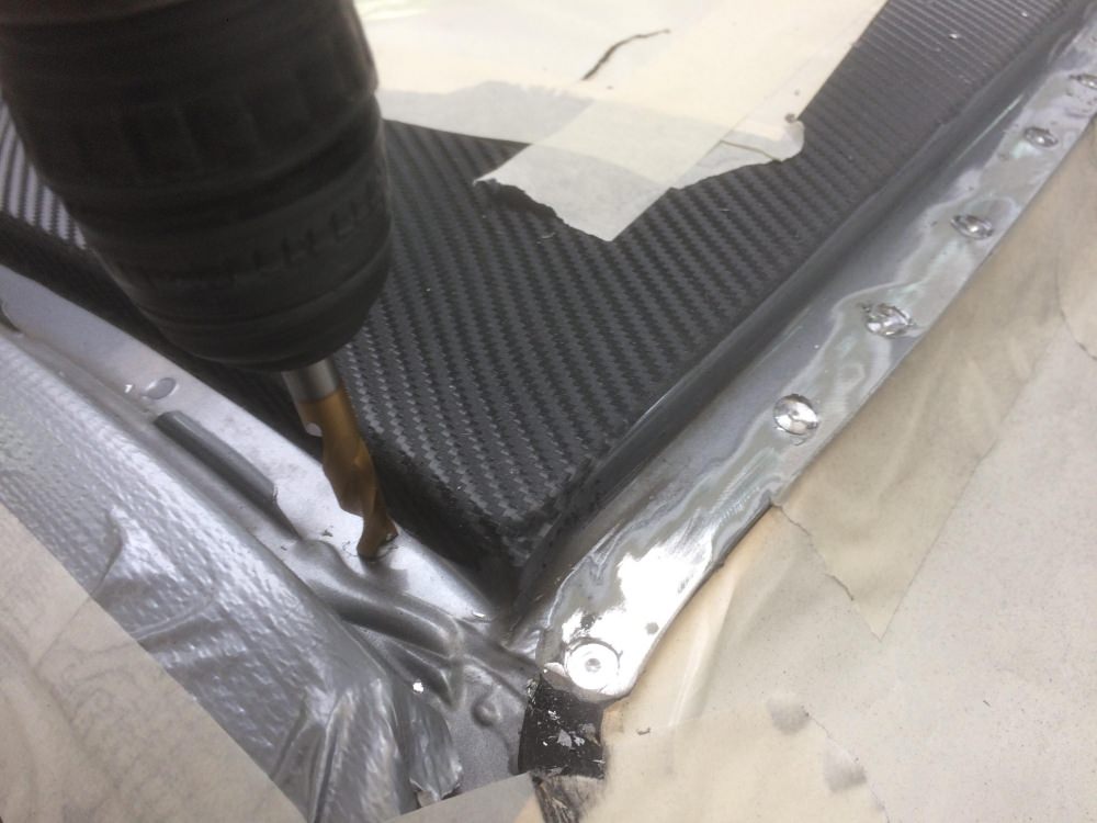

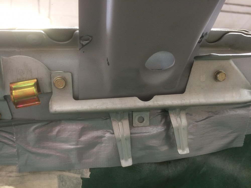

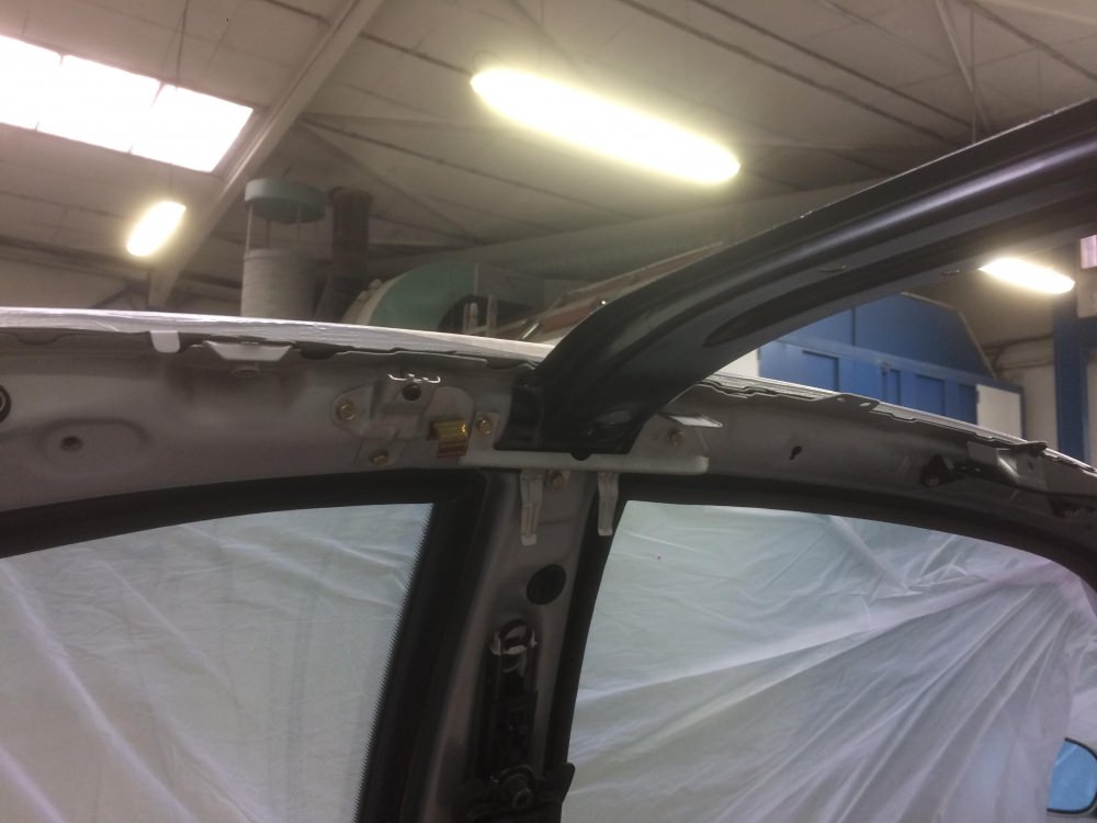

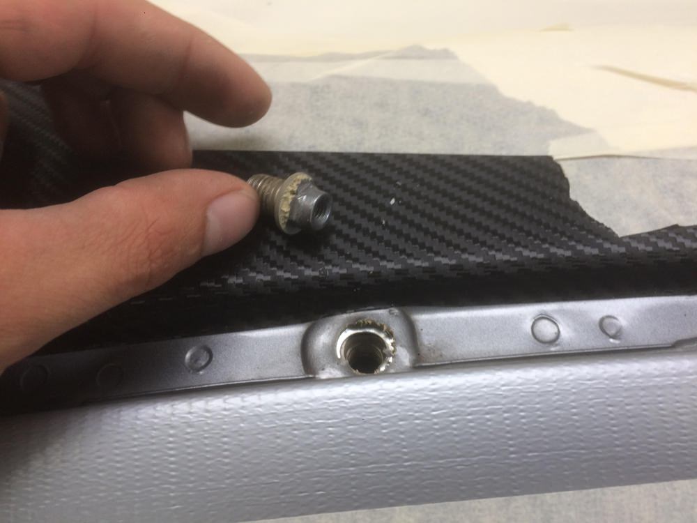

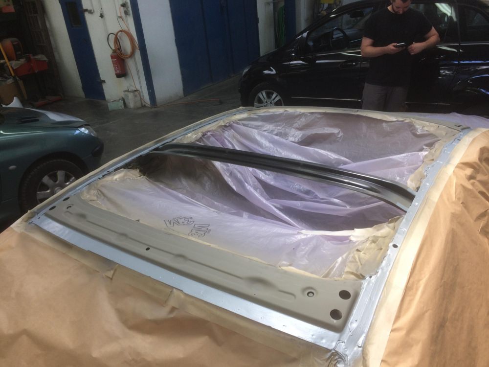

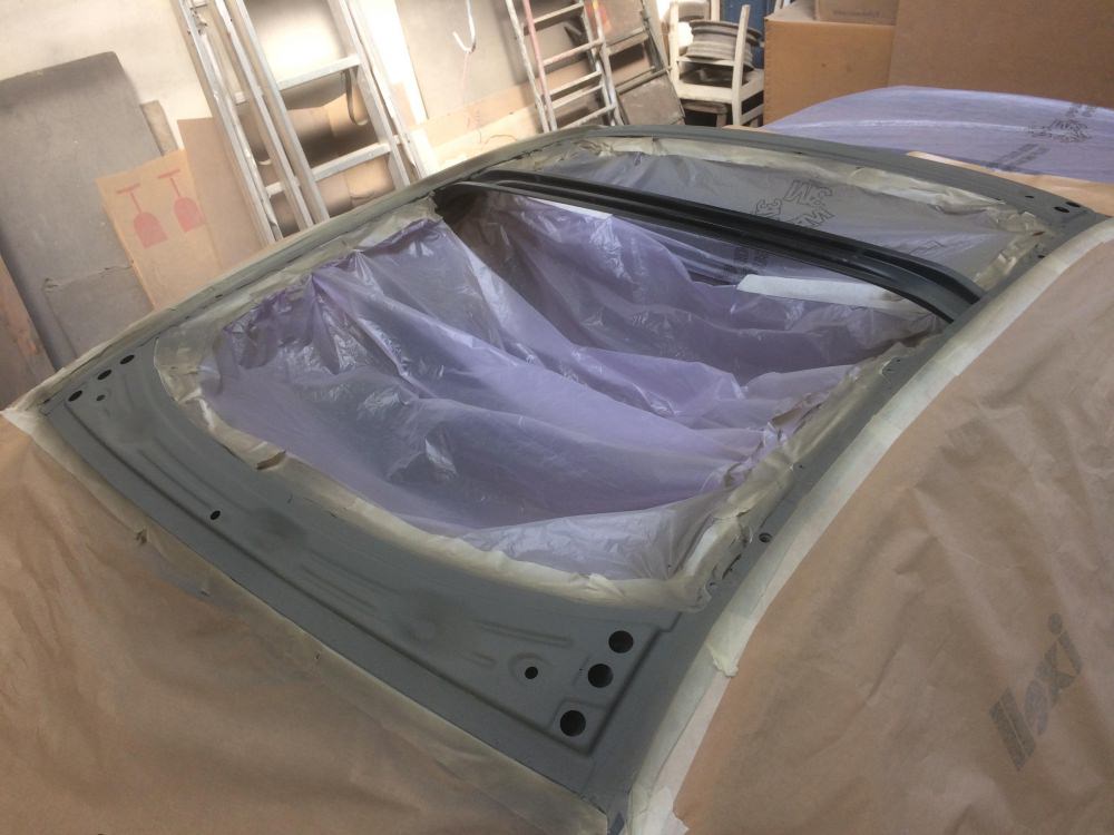

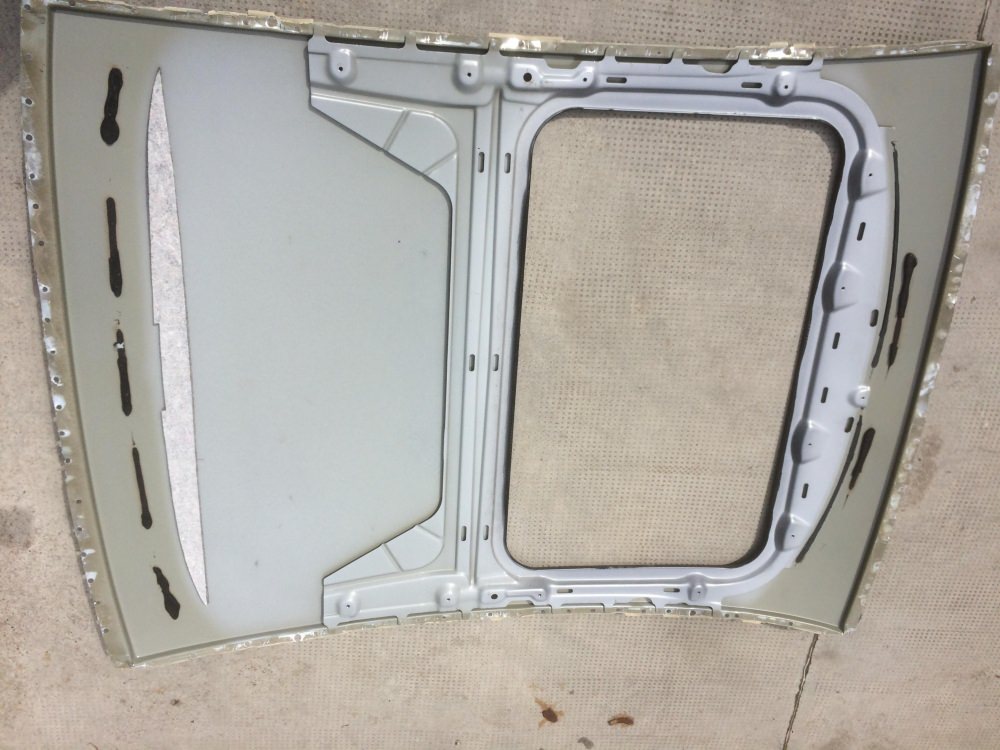

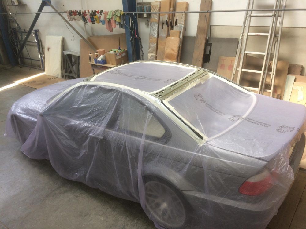

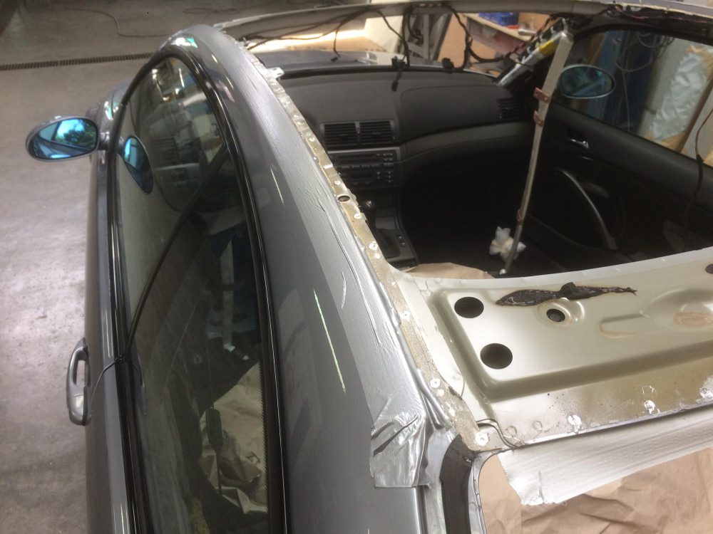

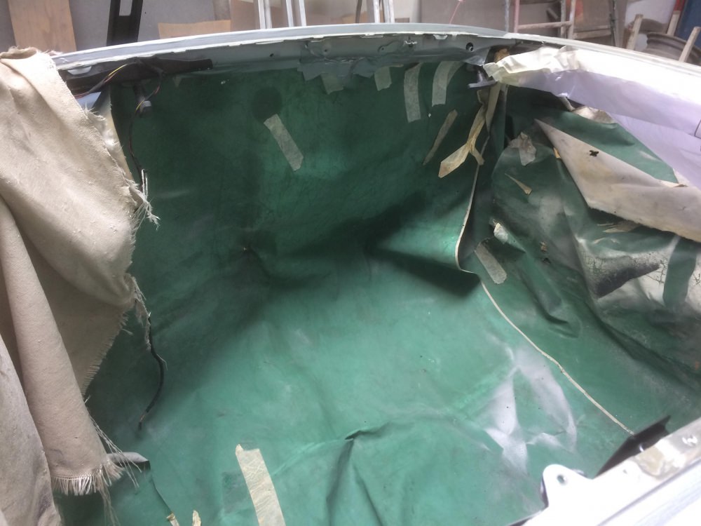

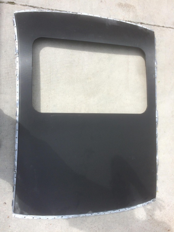

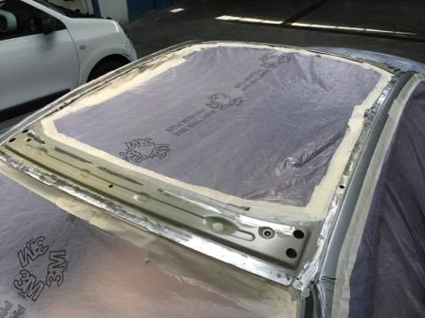

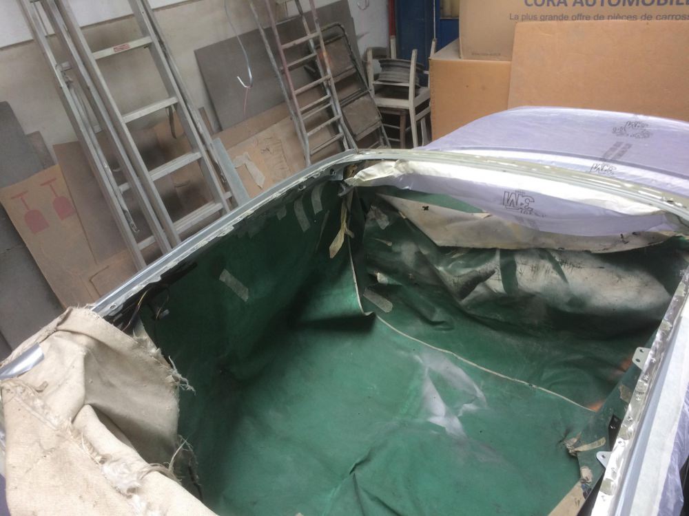

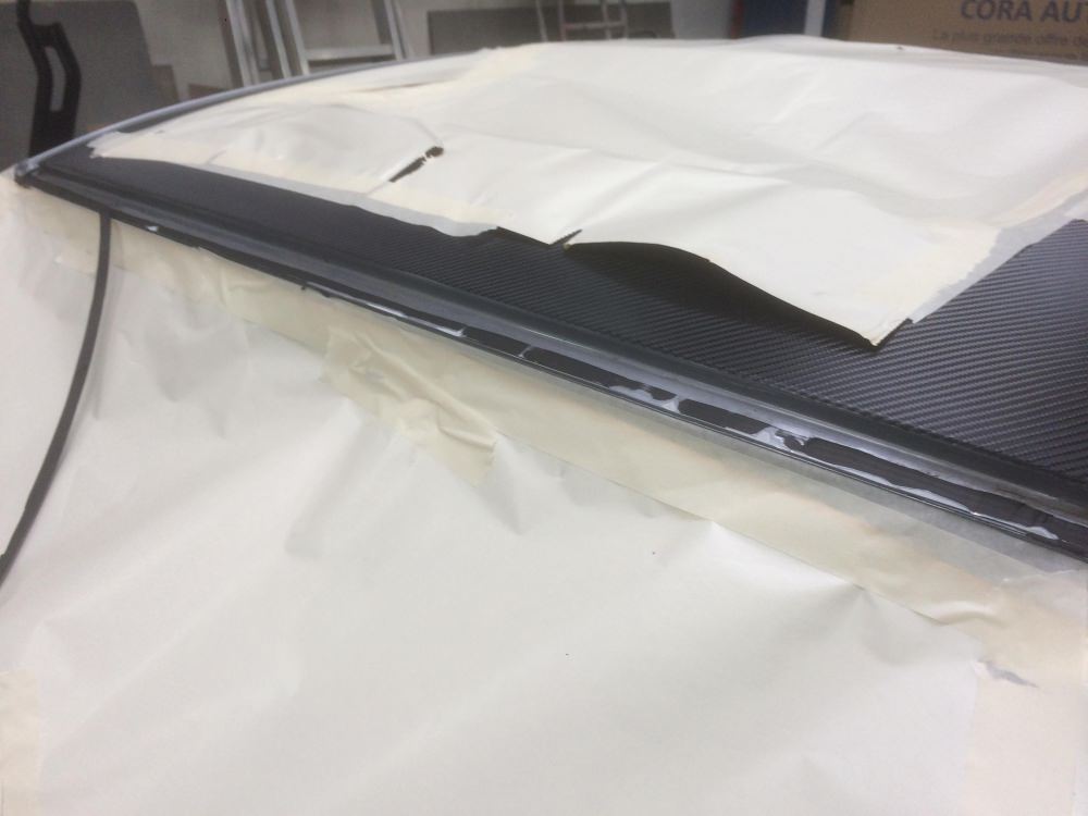

Un peu de news avec la dépose du toit d'origine. Prochaine étape, préparation des surfaces, application d'un antirouille et soudage de la traverse pavillon.

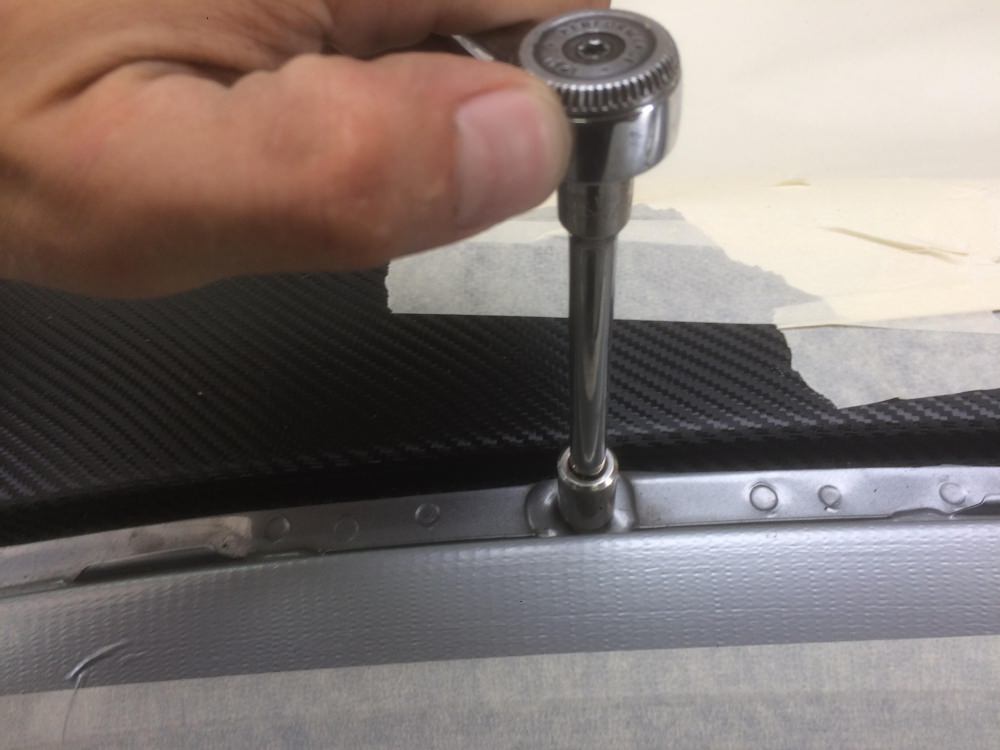

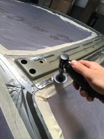

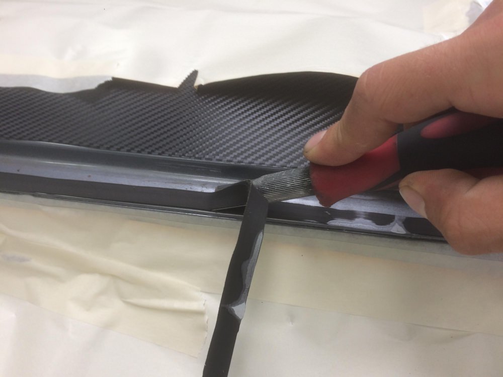

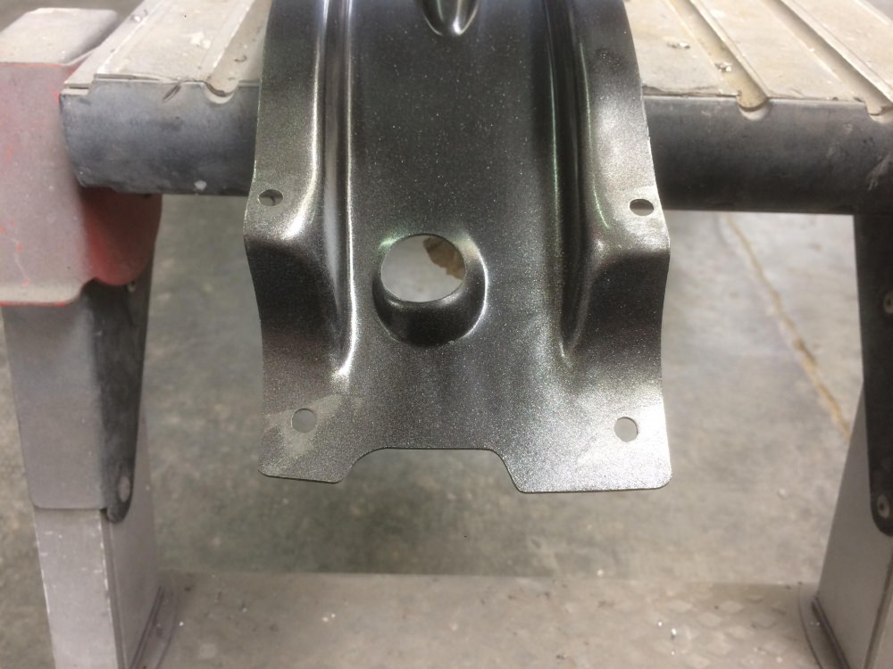

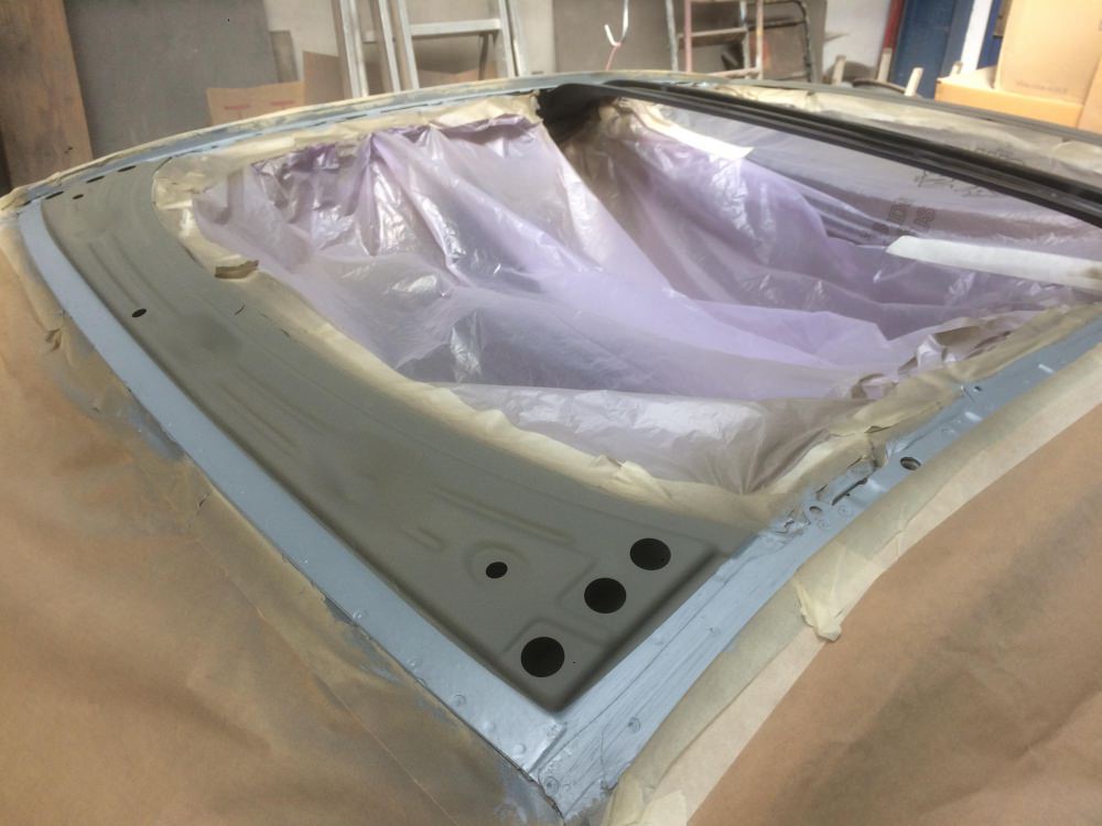

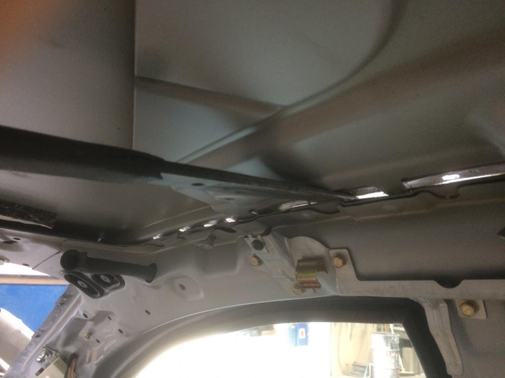

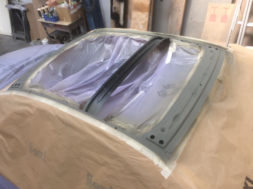

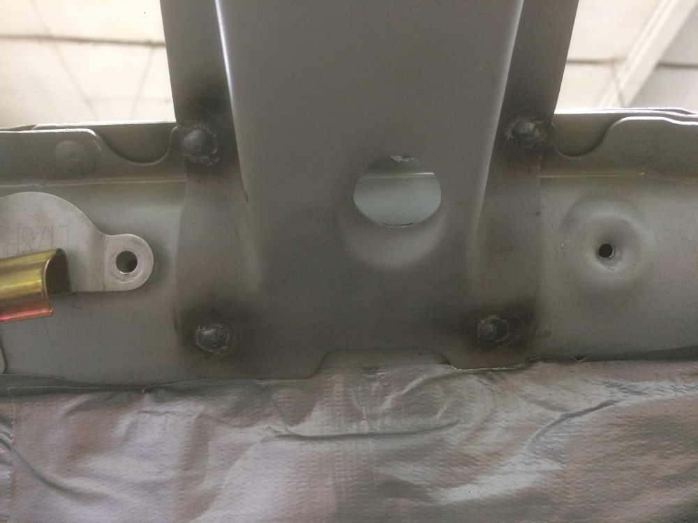

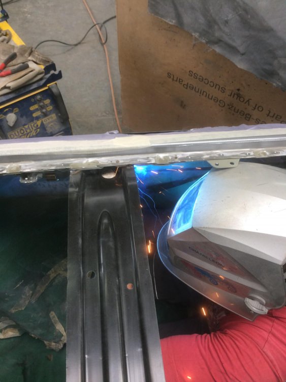

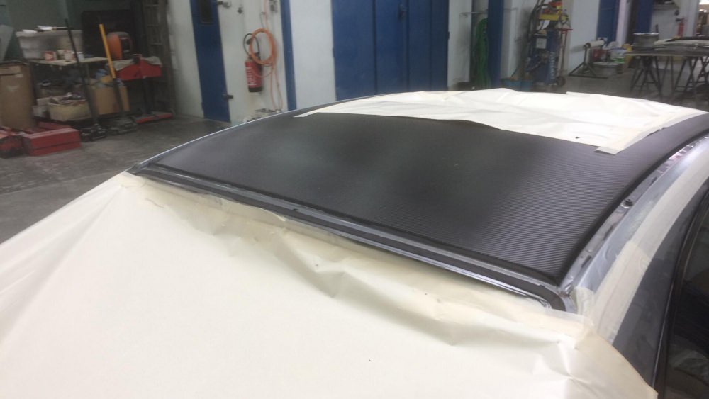

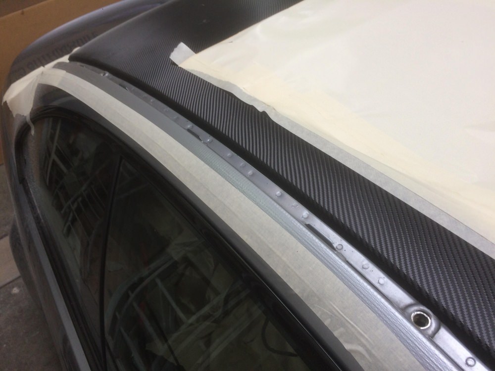

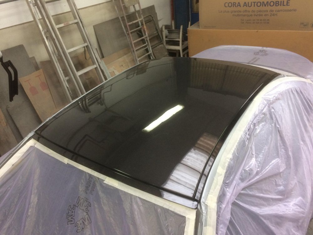

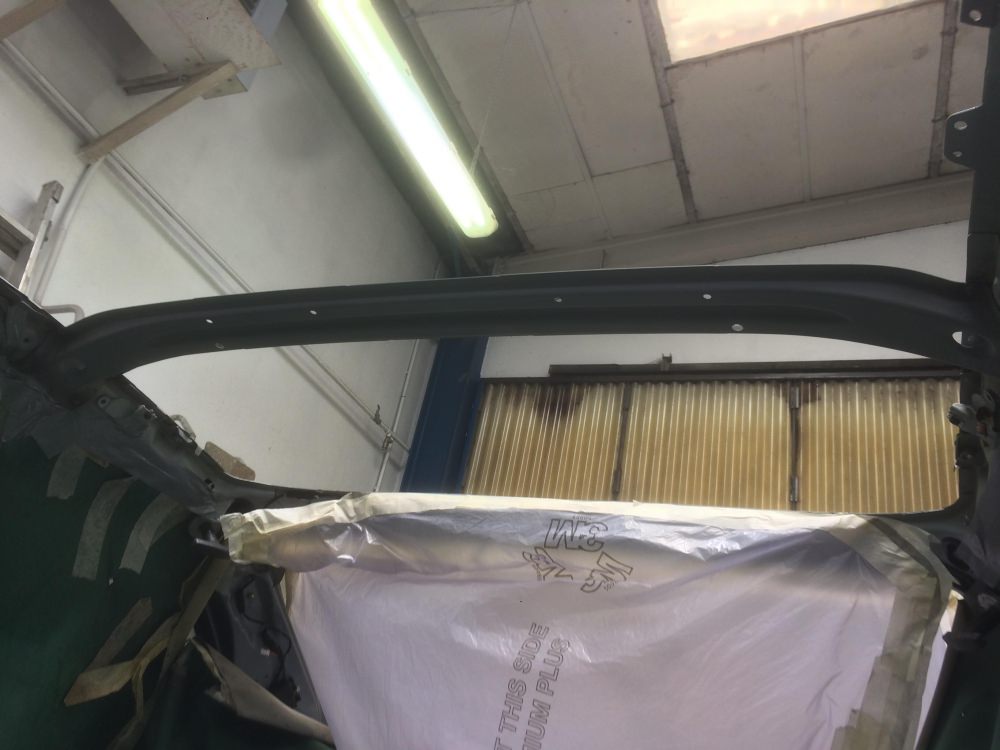

Bonjour à tous,

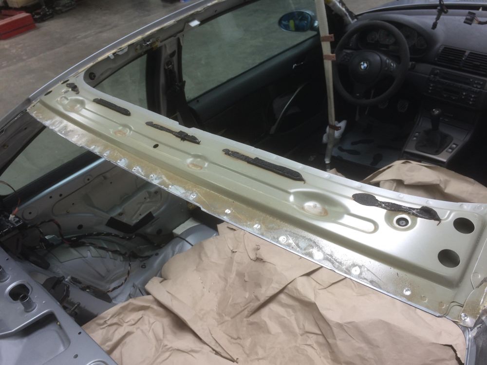

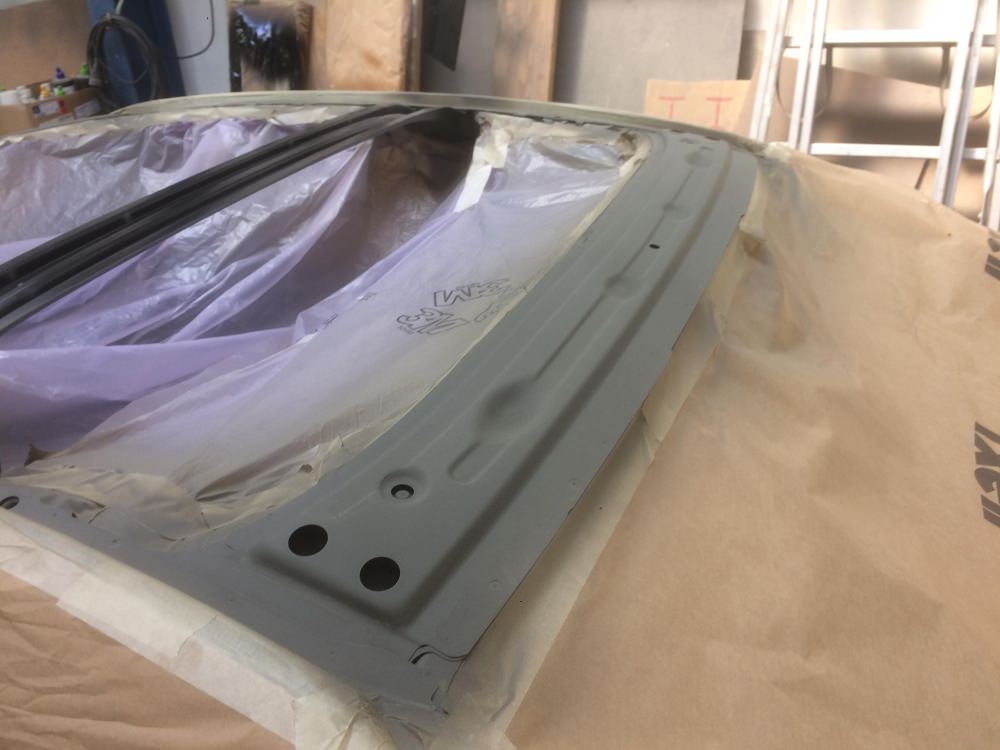

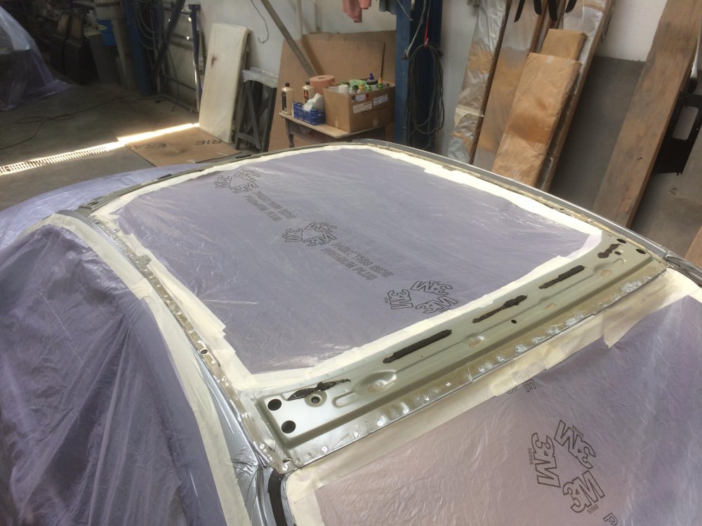

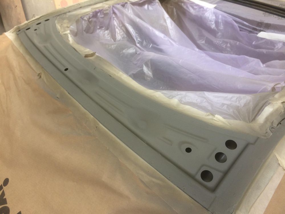

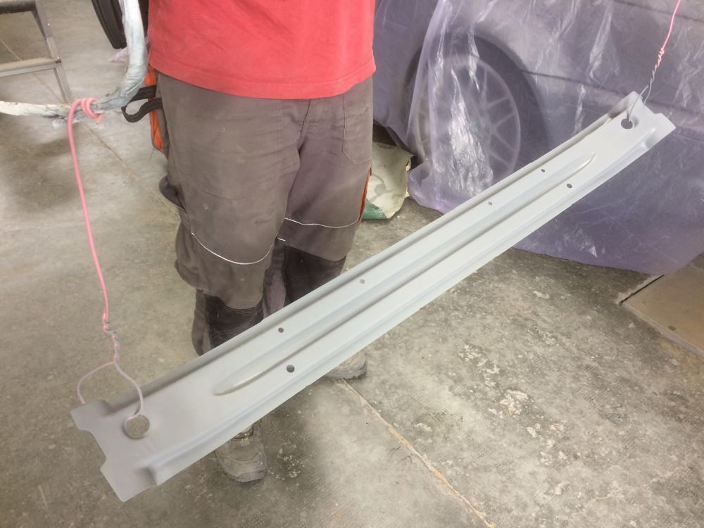

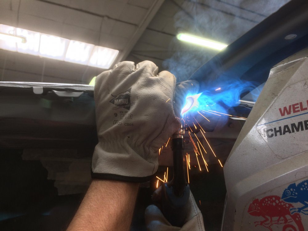

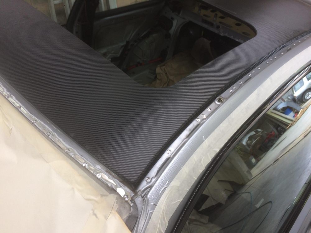

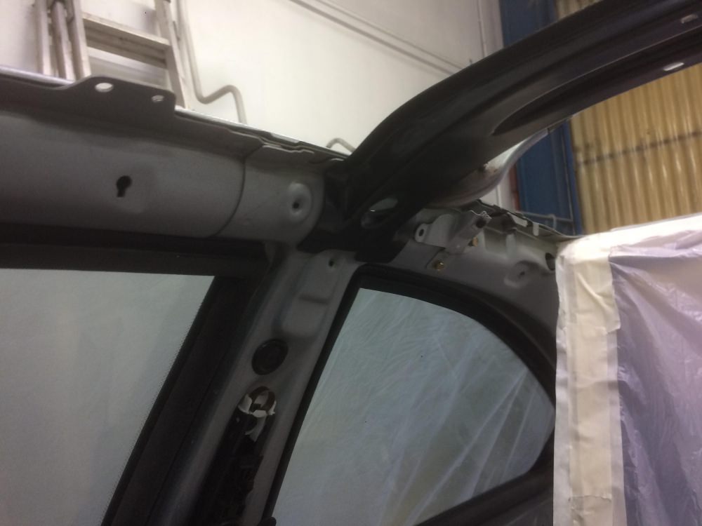

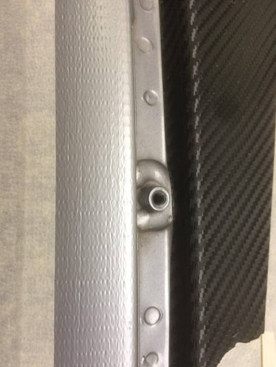

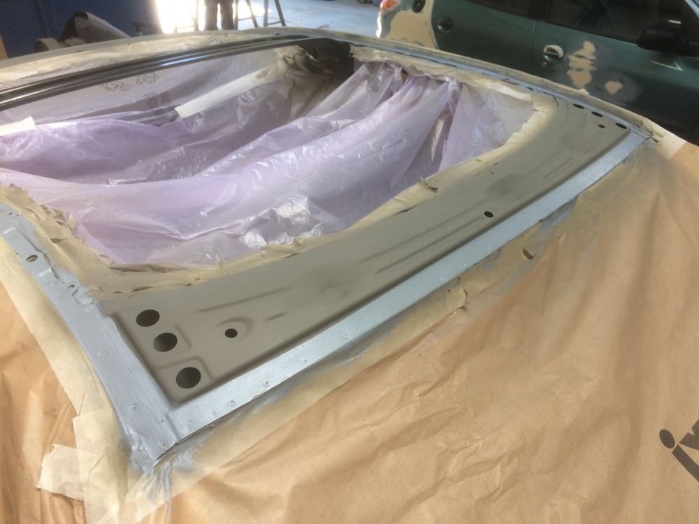

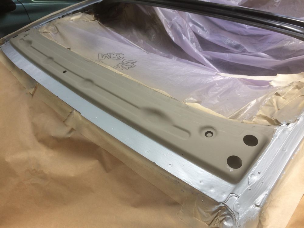

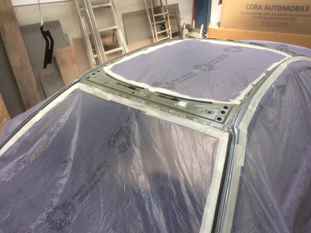

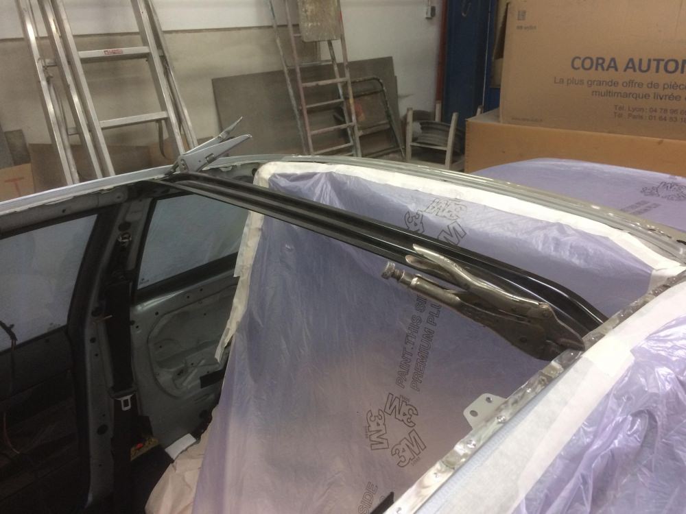

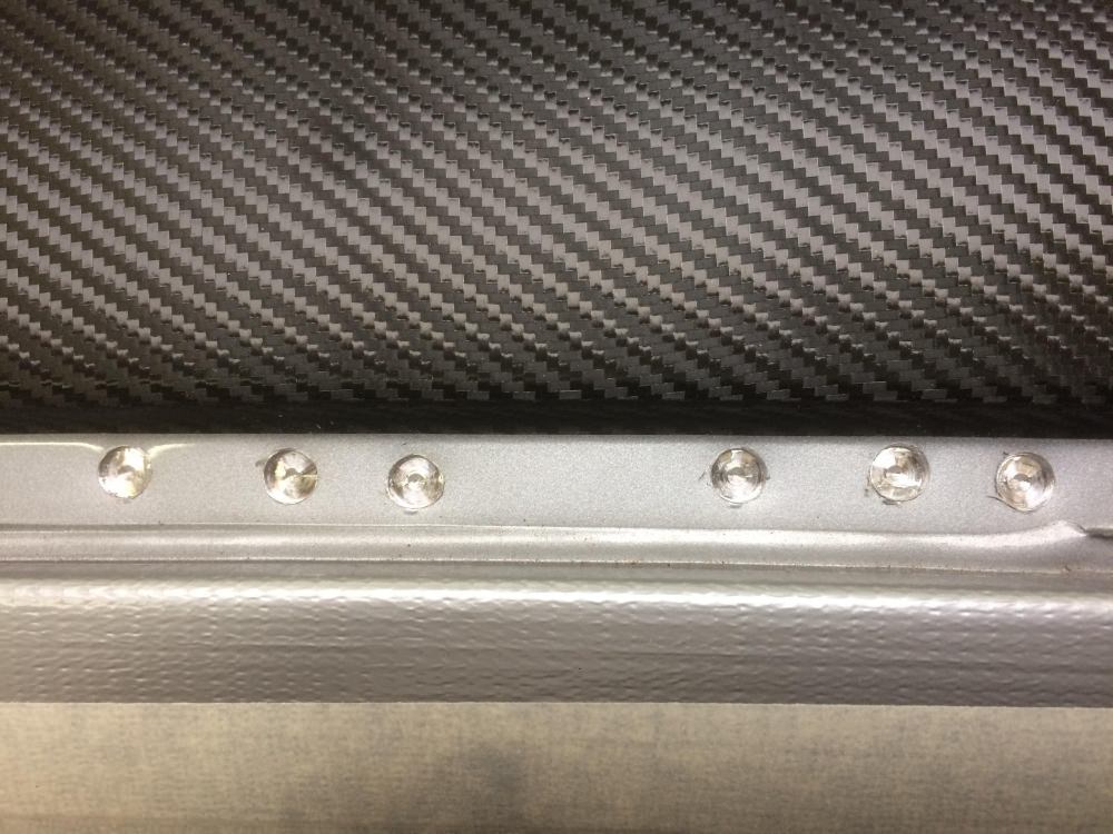

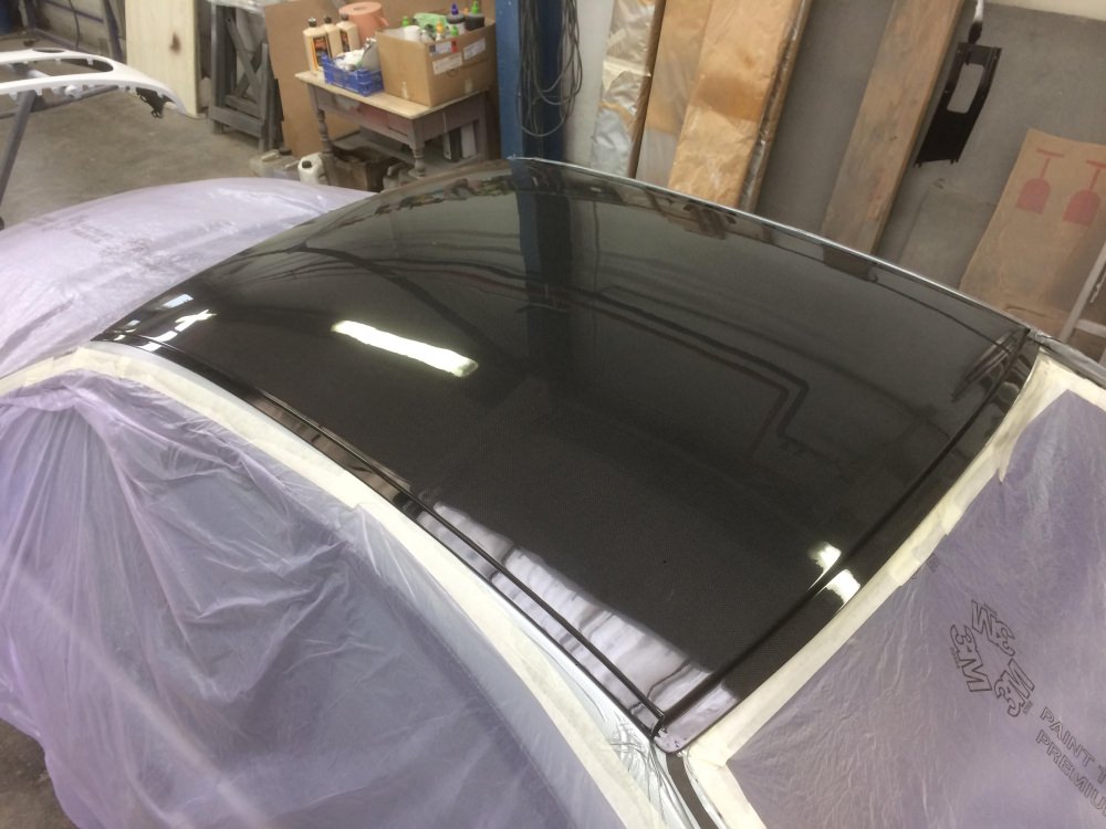

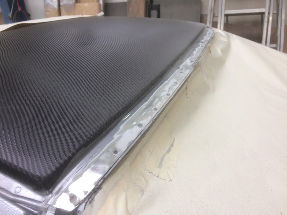

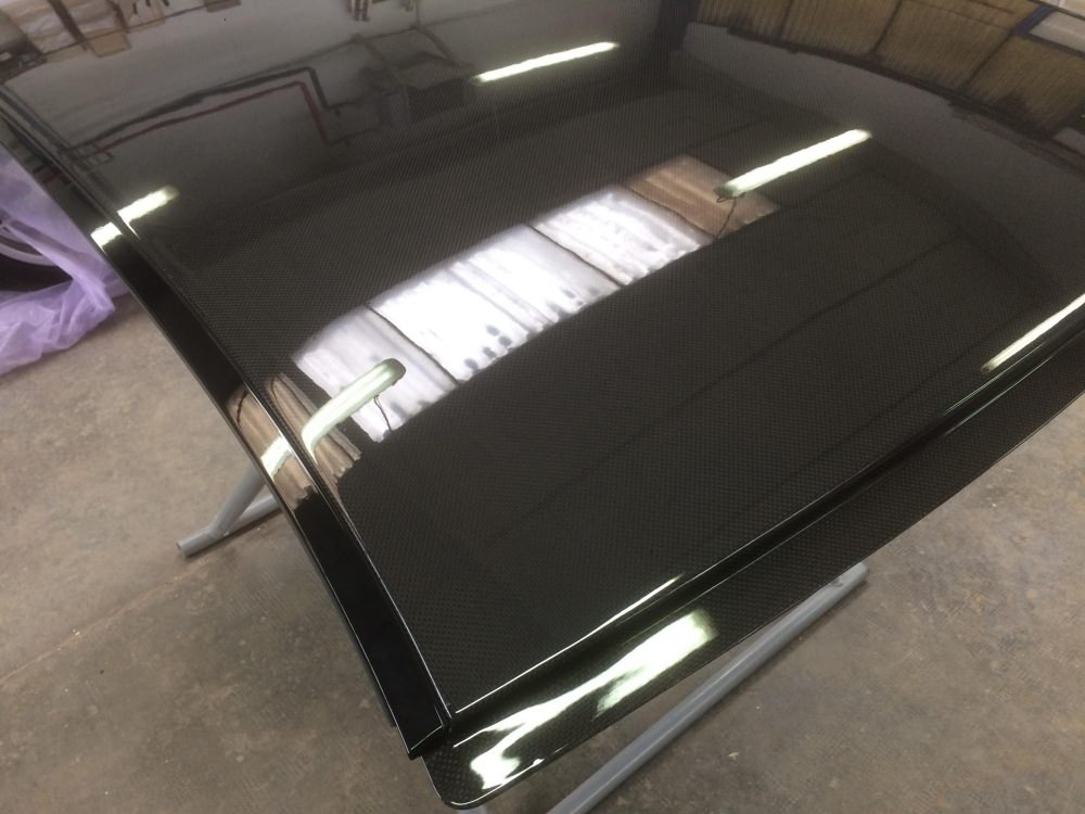

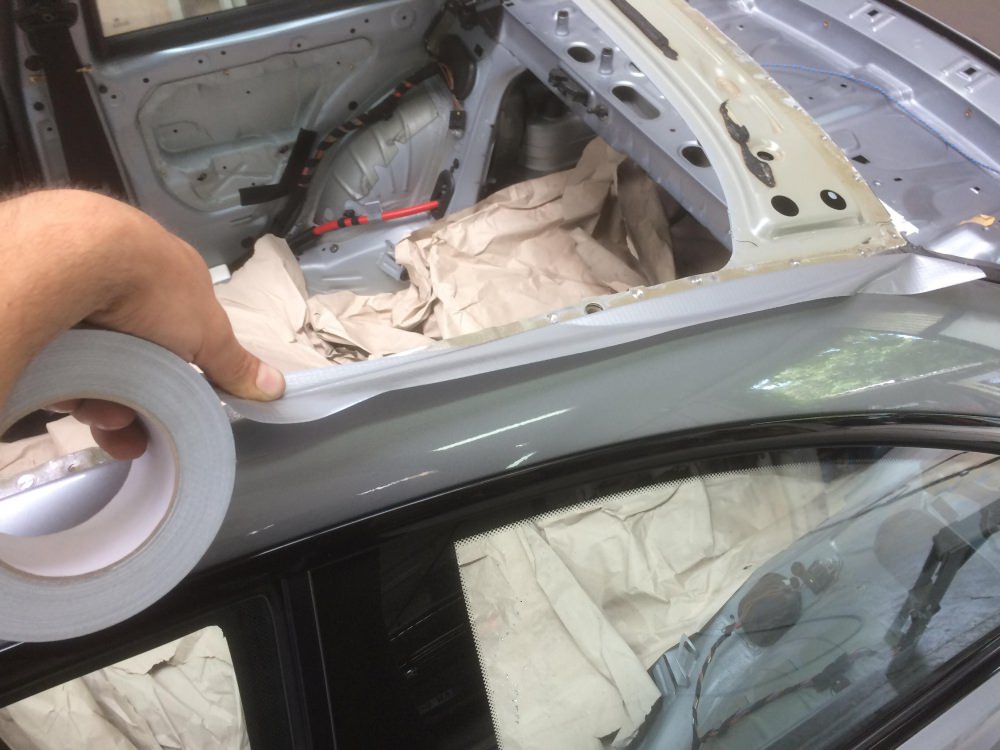

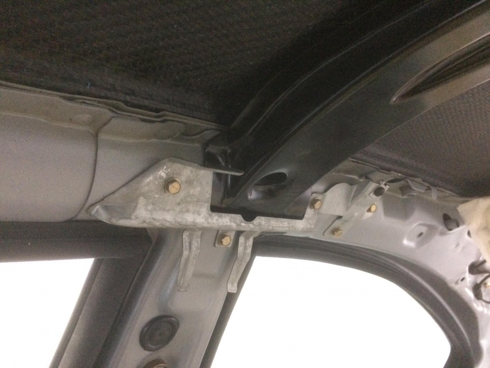

Quelques news concernant le montage du toit. La traverse pavillon a été soudée par 4+4 soudures "bouchon" afin d'avoir une rigidité conforme à l'origine. En sortie de chaine, les caisses avaient également 4+4 points de soudure et nous les avons disposés au même endroit sur mon auto. Toutes les surfaces ont été nettoyées et préparées et le toit positionner avant collage définitif. Toutes les zones du pavillon ont été enduites de 2 types d'antirouilles afin d'éviter tout risque de corrosion. Après une journée de séchage, le toit sera prêt à être collé définitivement. Ca sera l'avant dernière étape. Bon visionnage^^
received_10214251673318697.thumb.jpeg.359ad6a8320712578976dc40a2ffbef6.jpegreceived_10214257886754029.jpeg.92702b17dcd37c6c7c2cba8298397339.jpegreceived_10214257886794030.jpeg.ed038e2d9415028b2bbf47dfb7c0f402.jpegreceived_10214257887394045.thumb.jpeg.79115ca49418f5b76237bbd739a09aa9.jpegreceived_10214257887634051.thumb.jpeg.1e40859b1dcb558162a0c1c82e8dc81c.jpegreceived_10214257888394070.thumb.jpeg.9b9a3bc447e2ed9efe179bfa931e4c15.jpegreceived_10214257888514073.thumb.jpeg.54cae9df9acd921c62ae7ef84cac4799.jpegreceived_10214257888754079.thumb.jpeg.af9fd107bbfbd327ae59a0e59c2b9916.jpegreceived_10214257888874082.thumb.jpeg.d34200d0122b16552a1470e454e47181.jpegreceived_10214257888994085.thumb.jpeg.6e693d13a70498168648b3add846a523.jpegreceived_10214257889154089.thumb.jpeg.8ff3b027bf2dc0eddb0cf84abd4f7f96.jpegreceived_10214257889394095.thumb.jpeg.a1687364e88365e639779e5b6d1cf605.jpegreceived_10214257889514098.thumb.jpeg.e9640c6d66c03174542dbb18cdcc0a57.jpegreceived_10214257889874107.thumb.jpeg.2a13b9d13f7645e3670944b006e606d4.jpegreceived_10214257889994110.thumb.jpeg.6ea314d329a223afa3fe2f14f89b1be5.jpegreceived_10214257890274117.thumb.jpeg.f72cf4157be311cfcc9acc1c27855582.jpegreceived_10214257890394120.thumb.jpeg.d7ea305c8a3a62190089e986cef54ad0.jpegreceived_10214257890834131.thumb.jpeg.e6c94f78243ab01261bc2a754973d2e0.jpegreceived_10214257890994135.thumb.jpeg.894b7761bf9cd8fffce4fa97520d9e9e.jpegreceived_10214257891674152.thumb.jpeg.cd2c2e7af2565afc6ecb46f0b2994f7b.jpegreceived_10214257892474172.thumb.jpeg.3f84d3f7076df86d0e5ac92662c45240.jpegreceived_10214264320074858.thumb.jpeg.e5f775fc112af7467ce1812f2bebe28b.jpegreceived_10214264320194861.thumb.jpeg.32c5fc3715b6bb672ab33628e6b34a27.jpegreceived_10214264320314864.thumb.jpeg.6d19bcb932f5134a2def9a544ac40fa3.jpegreceived_10214264320434867.thumb.jpeg.b7fafd81bc46f595defb52179d3fb459.jpegreceived_10214264320754875.thumb.jpeg.58ce3e801616bbc8d3d8dadb95791a9d.jpegreceived_10214264320874878.thumb.jpeg.67034e9912ed30ba6cb6132d4cc61cf5.jpegreceived_10214264321394891.thumb.jpeg.9badecd813c86ab566354be7677bf8d2.jpeg

Tres tres gros job, et ultra bien fait ! Quel soin a toutes les etapes.
Tip top !
On commence à entrevoir le résultat final. Ça promet !! Bravo pour le courage dont tu fait preuve pour ce chantier assez hors du commun ?
Il y a 9 heures, Biba16 a dit :
Oui on en voit le bout :) Merci Biba mais je n'ai aucun mérite sur ce coup là à part pour la commande des pièces. Tout le mérite revient à 2 très bons carrossiers et je dois dire que leur travail est à la hauteur de mes espérances. J'ai hâte de voir le résultat final!
