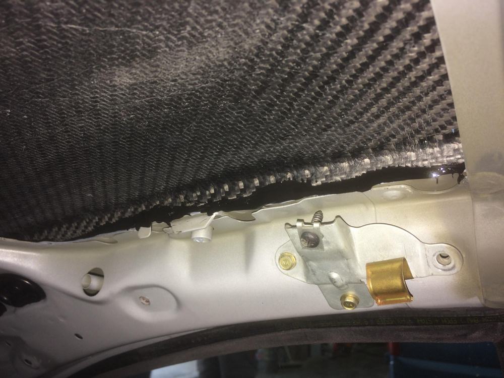

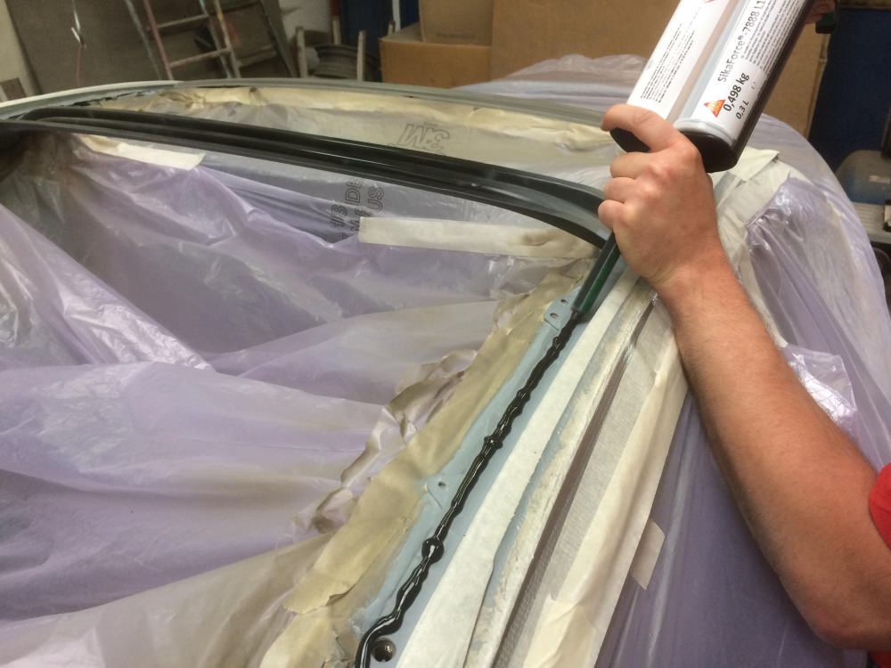

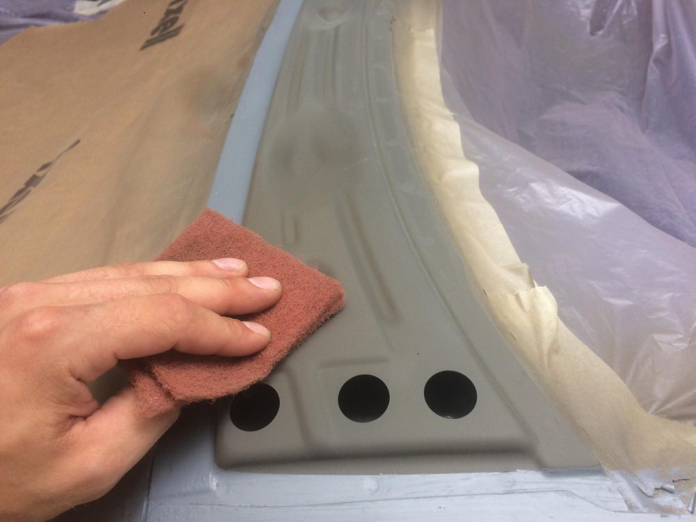

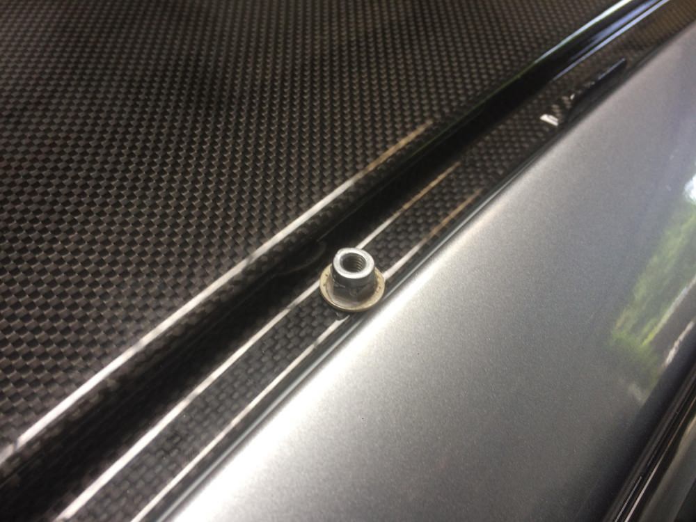

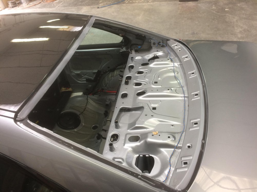

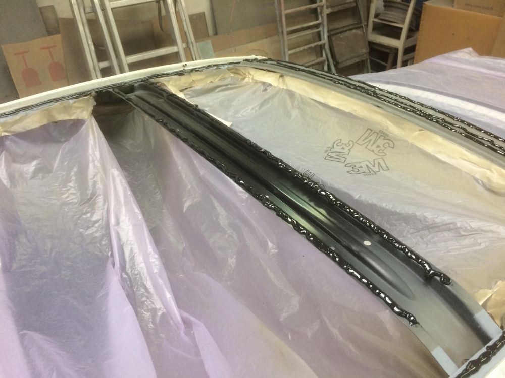

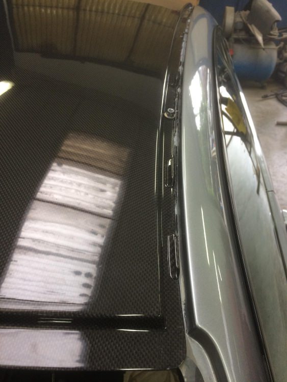

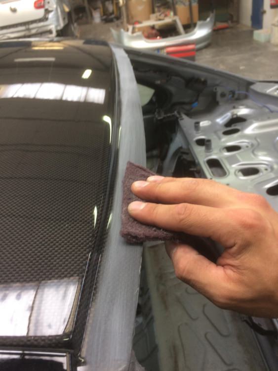

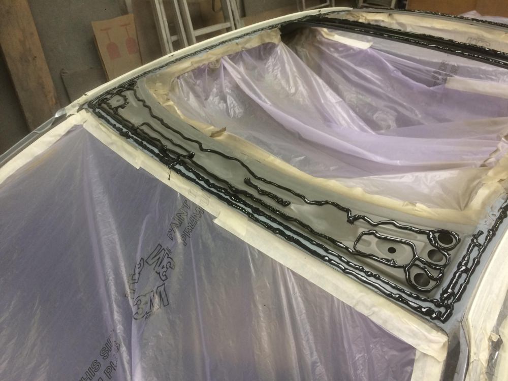

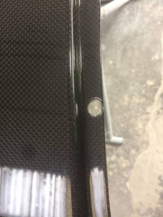

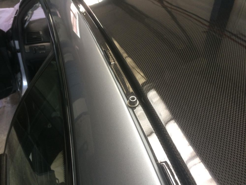

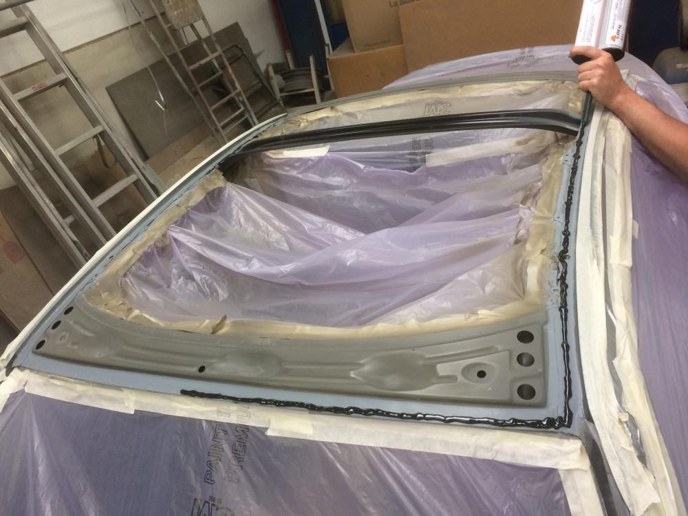

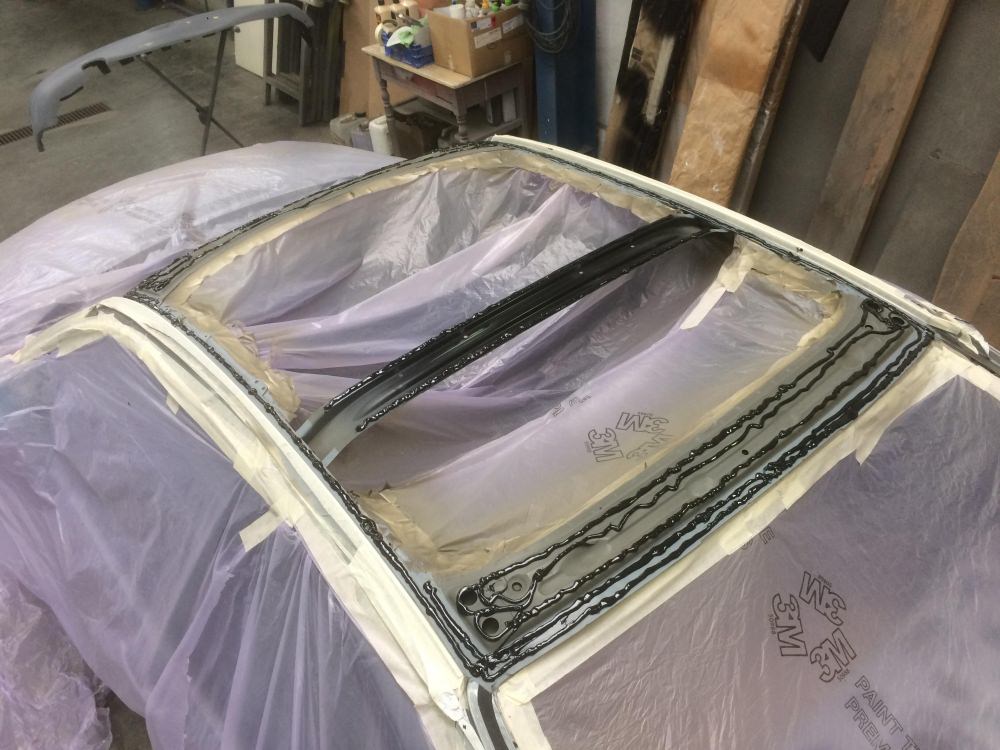

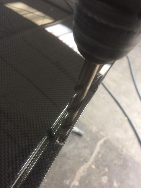

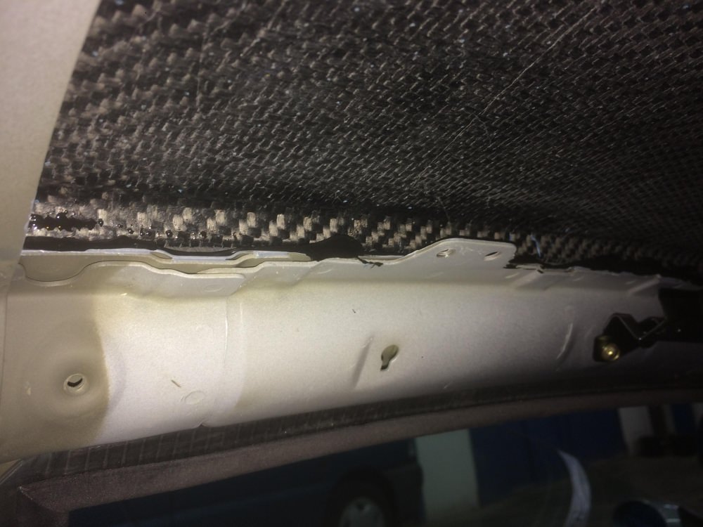

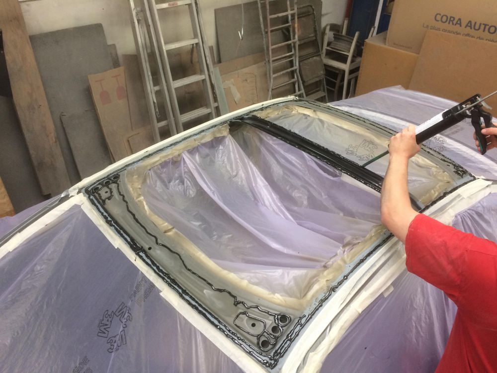

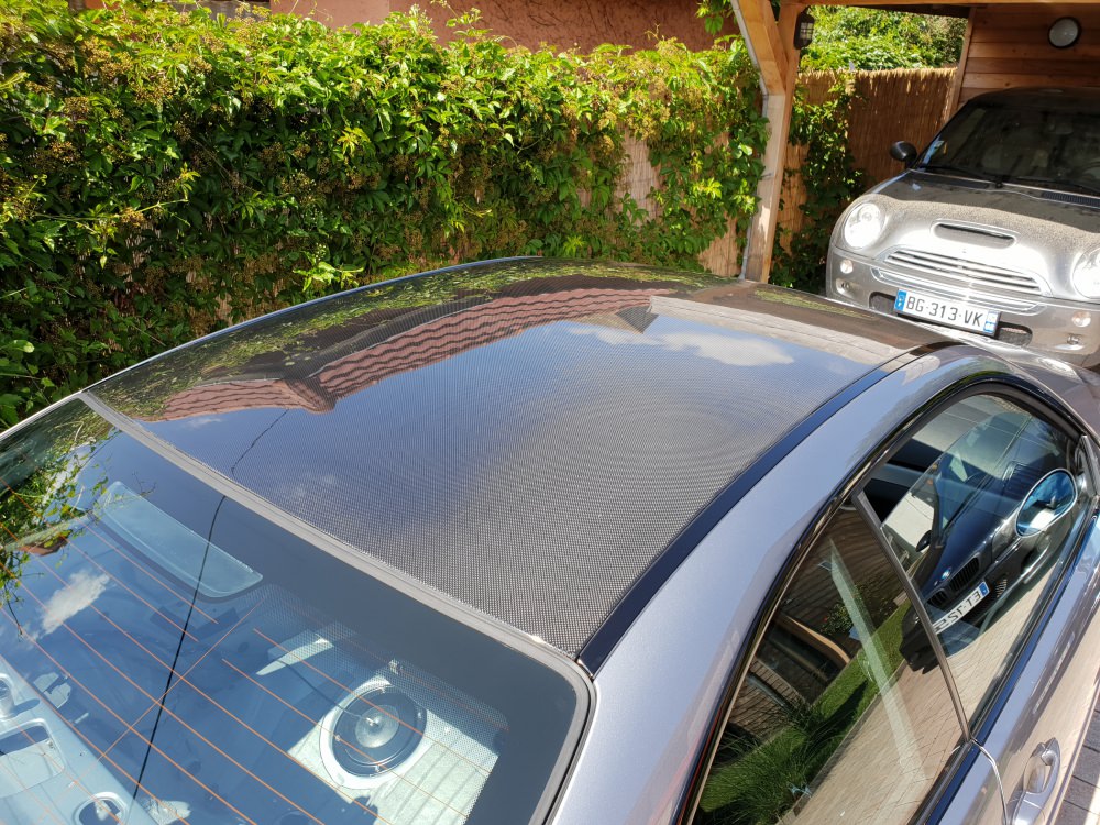

Des news et pas des moindres! Après un dégraissage des surfaces, le toit a été percé afin de conserver les ancrages d'origine. Ils n'ont plus aucune fonctionnalité mais ils vont garantir une tenue mécanique du toit en plus de la colle. La colle bi-composants a été appliquée et le toit collé.

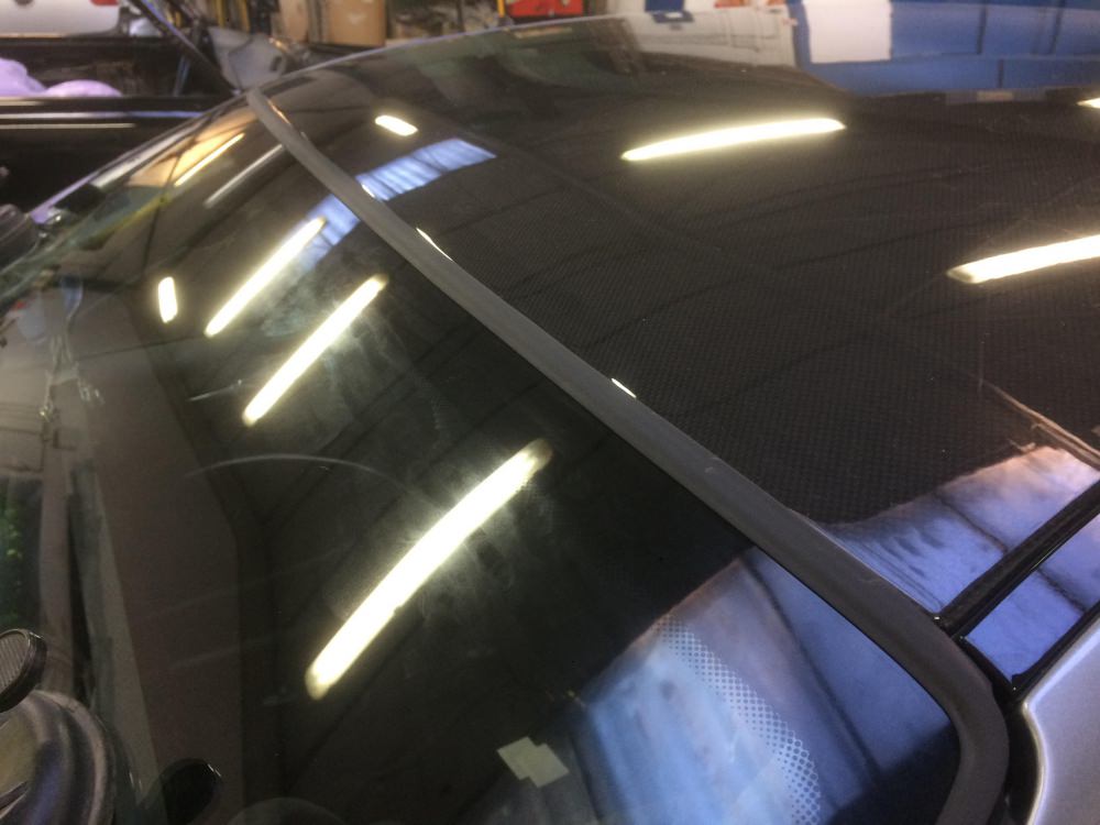

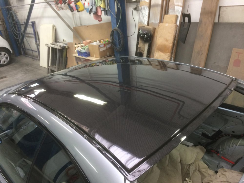

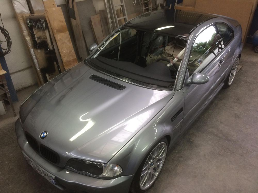

Salut les bimmers,

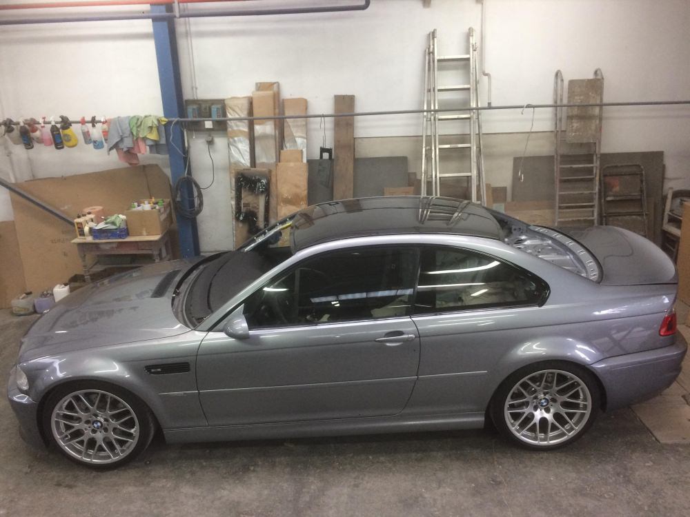

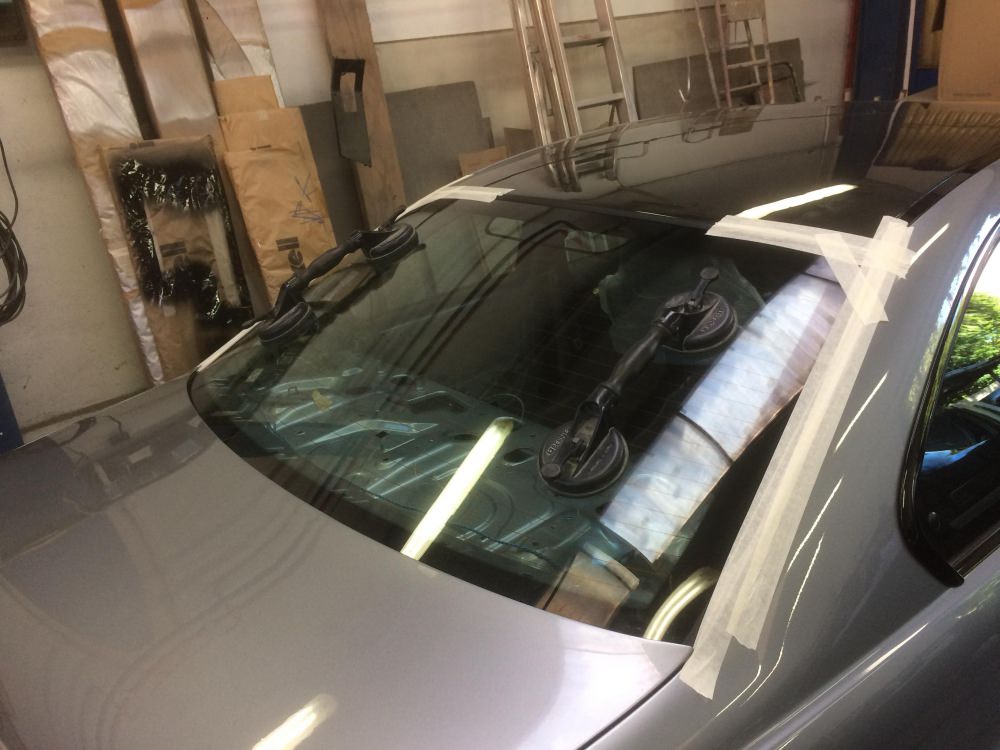

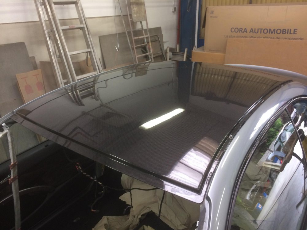

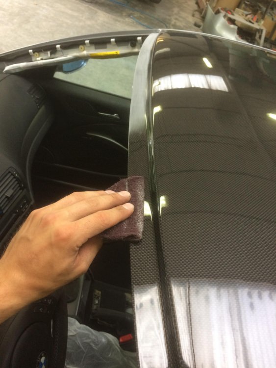

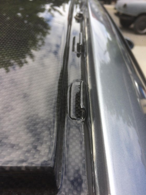

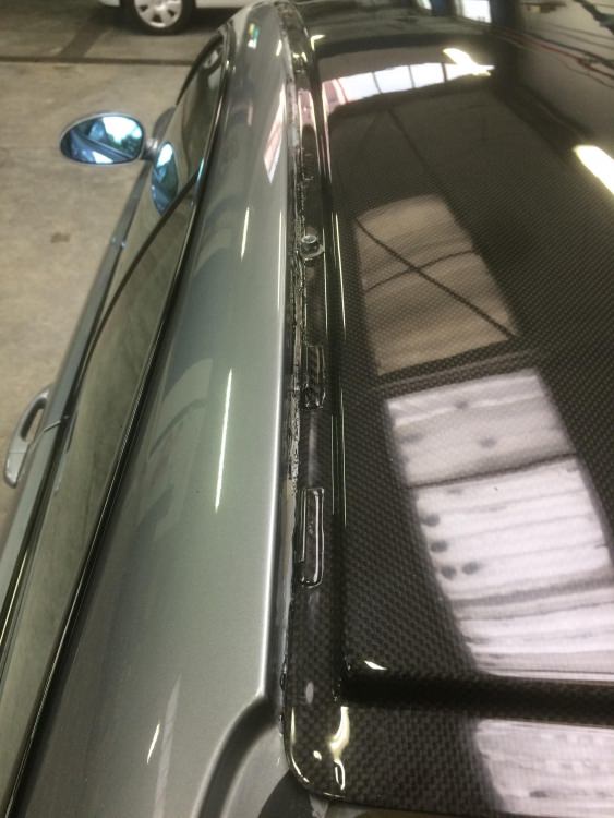

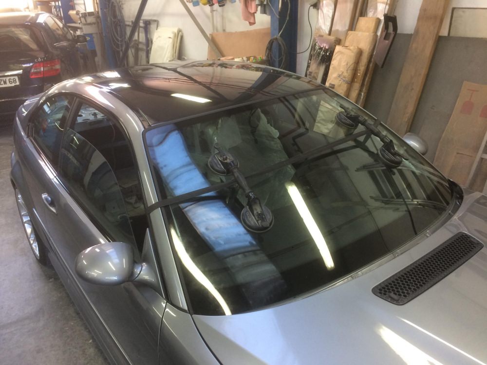

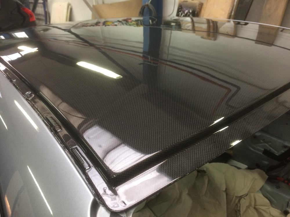

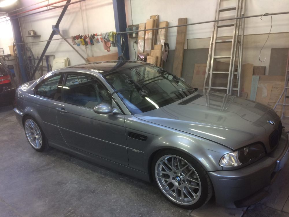

Après la pose du toit, la lunette arrière et le pare-brise ont été également collées. Il ne reste plus qu'à laisser sécher et la voiture sera prête à être remontée. Un joint silicone noir a été appliqué sur le pourtour du toit comme sur les csl d'origine afin de garantir une étanchéité parfaite. Les baguettes de toit se montent et se clippent comme à l'origine. Le résultat est juste sublime et conforme à mes attentes :) Les grilles de calandres et latérales oem peintes en noir brillant vont suivre très prochainement. Ça sera la fin des modifications extérieures et intérieures. Je vous partagerai d'autres photos du toit à la lumière du jour.

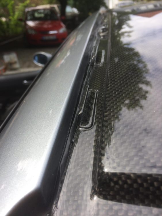

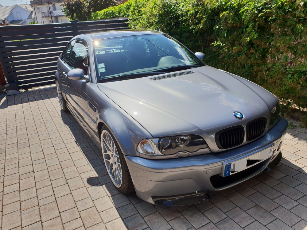

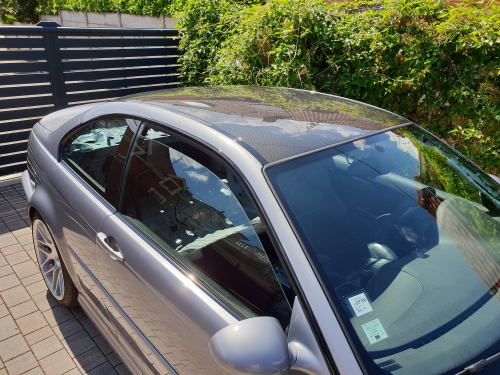

Photos en plein jour et avec le soleil :)
