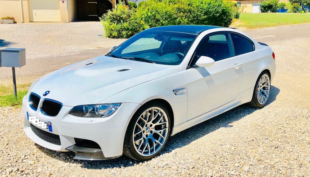

il y a 44 minutes, Antoine70 a dit :
quand tu veux pour shooting avec la mienne et rouler un peu dans le secteur ?
Ça serait avec plaisir mais cette année ça va être compliqué. Vraiment sympa ta M3 e92! J'ai un pote qui a la même mais sans le pack compétition.

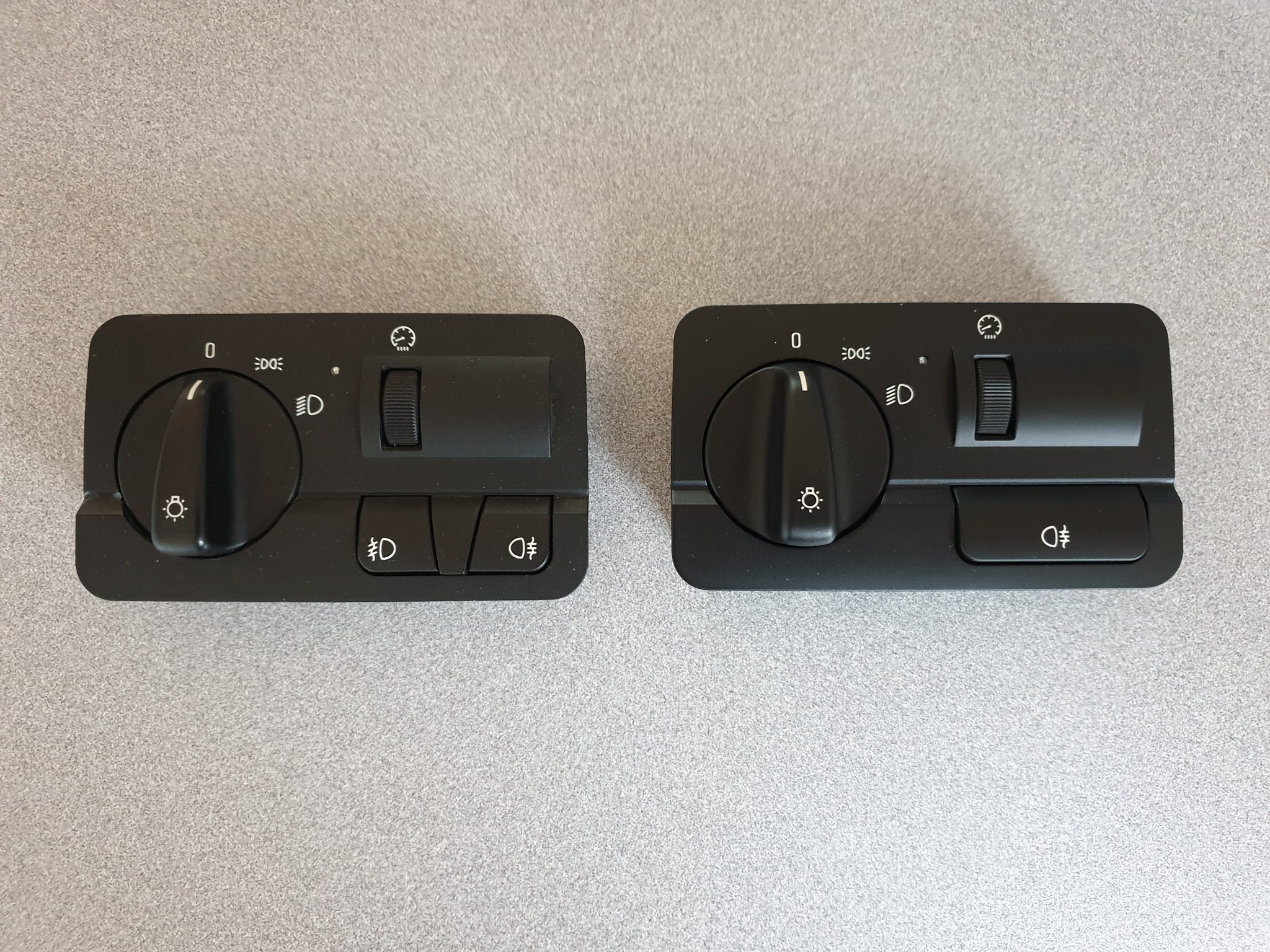

Hello, rien de neuf ici hormis une chose qui me trottait dans la tête depuis un petit moment déjà et qui finalise bien mon projet. Reste plus qu'à monter :)
Le souci du détail jusqu'au bout ! :)

@///Matthieu Merci d'avoir valider la modification :nickel8:
il faudra encoder ..
car ce boitier retient le kilométrage ?
il y a 38 minutes, doc_cupra a dit :
Le boitier d'éclairage enregistre le kilométrage?! Ça serait bizarre. Pour moi le kilométrage est enregistré dans le bloc compteur.  @///Matthieu t'as eu des soucis depuis le montage?
Sur E46 ce boîtier contient le kilométrage, le vin, les options.
S'il est neuf/ vierge il ne générera peut être pas de défaut sans codage.
Si occasion il va générer un point sur le compteur car vin et kilométrage différent.
Non aucun défaut depuis le montage,  il était neuf
le mien était changé car le premier propriétaire avait voulu mettre des phares xenon ...
et le kilométrage du boitier ( certainement neuf au montage ) avait un tiers de kilométrage du réel !
du coups chez BMW il voyait le défaut !
ensuite je l'ai changé pour remettre un comme toi que j'avais acheté sur EBAY
Ok merci pour les infos :wink: J'aurai appris quelque chose aujourd'hui! Je vais monter le boitier dans la semaine, je verrai bien si j'ai un défaut.
tu n'auras pas un défaut ! c'est au contrôle chez BMW qu'ils vont avoir une anomalie kilométrage ;)

Oui le boitier lcm enregistre toutes les infos. Tu risque d’avoir un point a côté du kilométrage
Il y a 3 heures, Biba16 a dit :
A priori le problème apparaît lorsque le module d'éclairage est d'occasion car un kilométrage est enregistré. J'ai acheté un module neuf donc ça devrait le faire. ///Matthieu a fait la modification et il n'a pas de souci. On verra bien..
J'ai pas fait gaffe si il y avait un point a coté du compteur ...à vérifier
