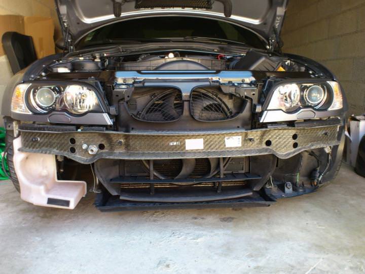

Une petite vue de la voiture avec le pare-chocs démonté..
post-10697-0-38266000-1370974049_thumb.j
J'ai enlevé les écopes de refroidissement des freins car elles ne serviront plus à rien et, en même temps, ça me fait de la place pour mettre mon conduit d'admission d'air coté gauche.

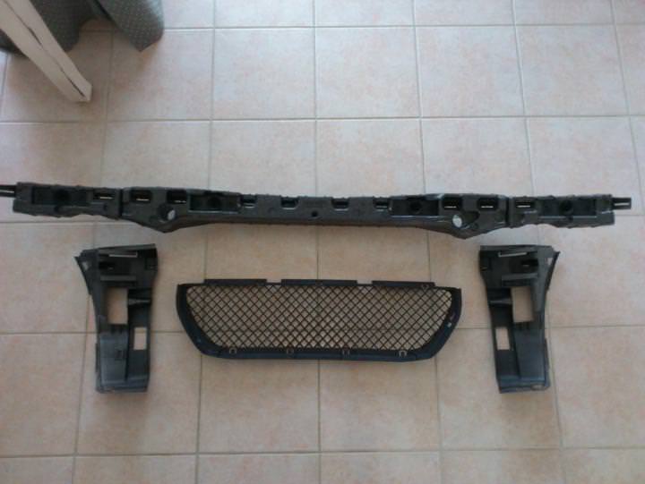

Une vue des pièces d'origine à reconduire sur le pare-chocs CSL..
post-10697-0-32649600-1370974287_thumb.j
Pour info, elles sont toutes bouterollées (soudées) sauf la grille qui est clippée. D'ailleurs, elle se démonte très facilement donc pas de risque de casse :nickel8:
J'ai mis en place les pièces dans le pare-chocs D-Moris et rien à dire, tout se monte bien. Manque plus qu'à acheter de la colle à pare-brise. Attention de recoller les pièces comme il faut (surtout la poutre centrale) car elles positionnent le pare-chocs sur la caisse donc si on veut des jeux constants et propres, il faut s'appliquer.

t as pas ete embeté pour recuperer la mousse sur le pc oem ?
J'ai couper les soudures avec un cutter. Une entaille de chaque coté de la soudure (en haut et en bas) et le tour est joué. C'est un peu galère pour les premières, le temps de se faire la main mais ensuite, ça allait relativement vite. Certaines soudures étaient d'ailleurs limites en terme de tenue.
ok
bien joué
au moins tu peux garder la traversr en kevlar d'origine.
moi jai du mettre ces satanes absorbeir de choc car mon pc est un oem csl pfff
C'est sur que j'aurais bien eu les boules de l'enlever mais bon, du moment que le résultat est là, c'est le principal..

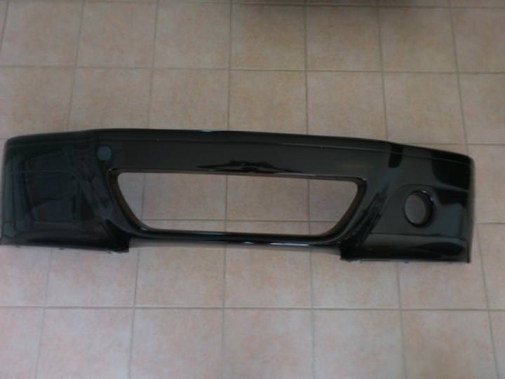

Le pare-chocs est parti en peinture aujourd'hui :)
presser de le voir monté !!!

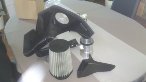

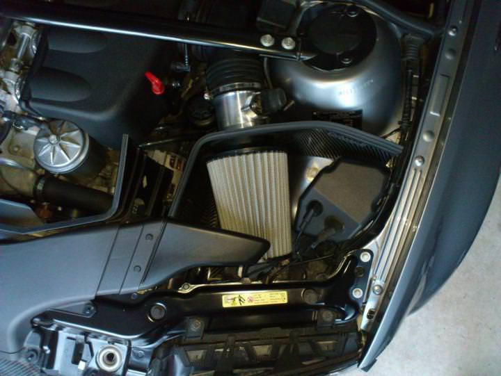

Vendredi j'ai reçu le kad Carbone M
C'est vraiment du beau boulot. La taille du filtre à air m'a surpris. Il est énorme!

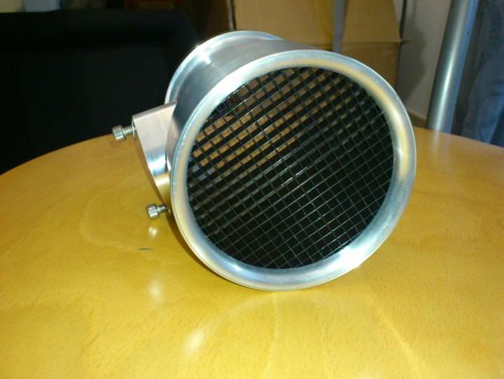

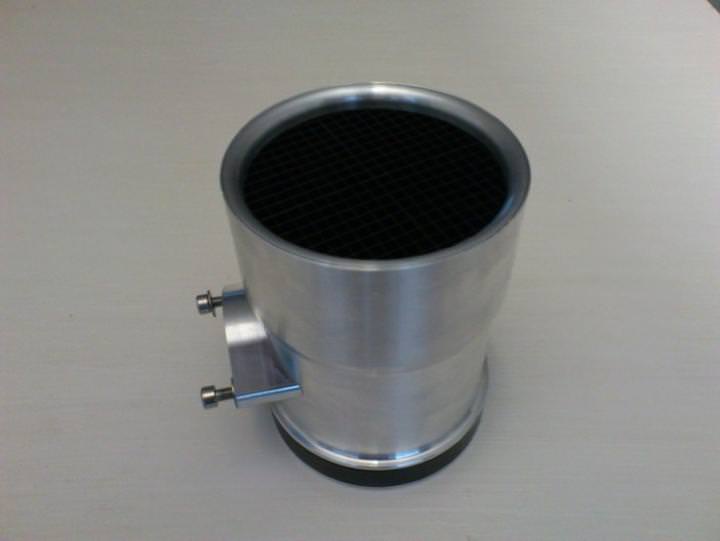

Le conduit d'air en alu m'a également surpris mais pas par sa taille mais par sa finition. L'assemblage de la grille sur le conduit se fait certainement au 100ième de mm.  On peut voir sur les photos la qualité de l'assemblage..
post-10697-0-63931000-1372017499_thumb.j
post-10697-0-02787500-1372017557_thumb.j

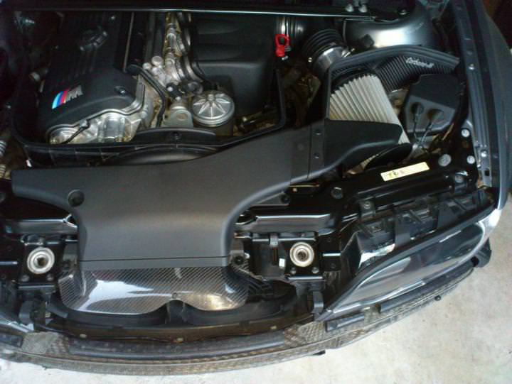

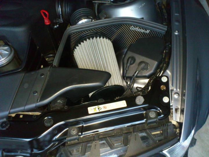

Et voici quelques vues du kit une fois monté. Vu la taille du filtre, ça passe au chausse-pied..
post-10697-0-71587100-1372016808_thumb.j
post-10697-0-82718800-1372016868_thumb.j
post-10697-0-29755200-1372016925_thumb.j

Beau matos , ça coute combien ?
495€ + 15€ de fdp
Ah oui pas hors de prix en plus .
Non, franchement ça va. Par rapport au kit de chez K&N, y'a pas photo..
