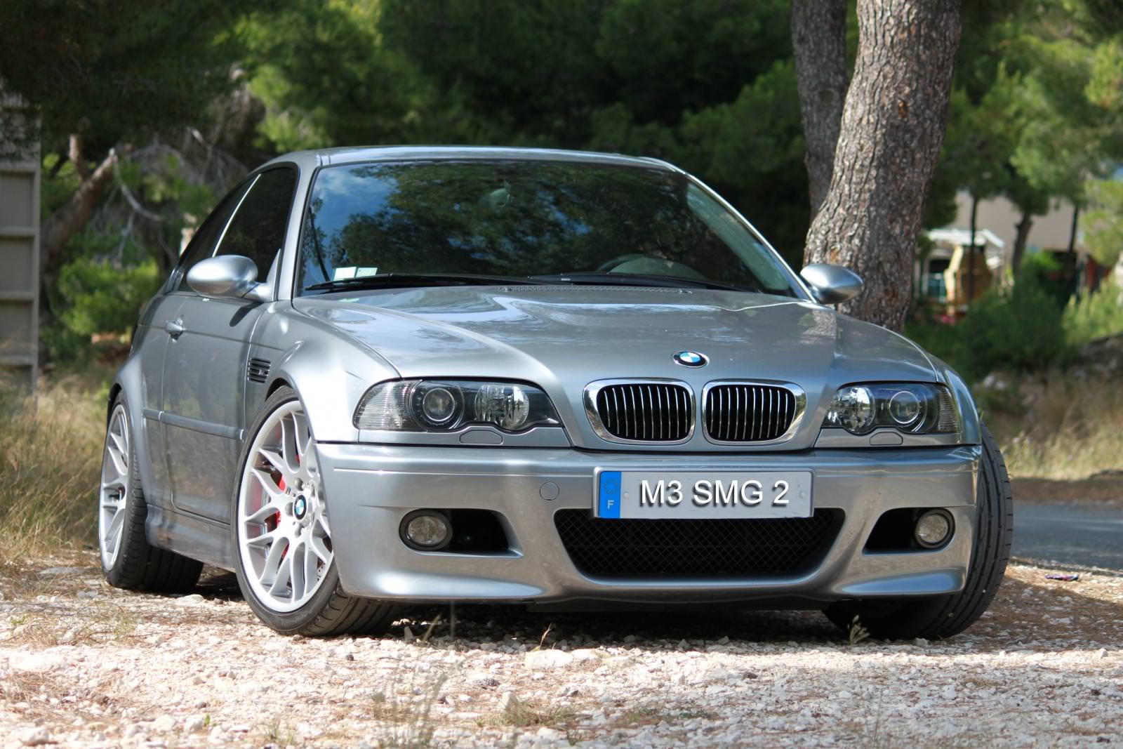

Bonjour,
je souhaiterais avoir un rendu châssis dans ce style :
post-7738-0-64165300-1344714564_thumb.jp
Je pense qu'il faut que je mette 4 cales pour y parvenir, les hauteurs de caisse sont ok, mais les roues sont trop dedans...
Derrière je suis en ET25 avec 5mm de cales H&R, donc ET20 au final, jantes de 10" de large, monté en 255/35/19.
Devant je suis en ET38, sans cale, jantes de 8,5", monté en 225/40/19.
Derrière j'ai encore 9mm entre l'intérieur des ailes et les flancs des pneus.
Devant, il reste carrément 30mm !
Sachant que je veux garder le cul plus large donc pas mettre trop devant, que pensez vous de passer à un ET15 derrière en remplaçant mes cales de 5mm par des 10mm ? Ou alors faut-il mettre davantage ?
Et du coup, devant, je pense que le fait qu'elles soient si rentrées vient de mon carro à -1,6°, mais vous feriez quoi ?
Passer en ET33 ? (avec cales H&R 5mm, donc avoir les pneus à 25mm des ailes)
Passer en ET28 ? (avec cales H&R 10mm, donc avoir les pneus à 20mm des ailes)
Passer en ET18 ? (avec cales H&R 20mm, donc avoir les pneus à 10mm des ailes)
Vos avis sont les bienvenus car j'hésite depuis X semaines...
Je précise que ma voiture est bien posée, j'ai 32cm entre l'axe des roues et les ailes pour donner une idée...
post-7738-0-21693800-1344714746_thumb.jp
Merci

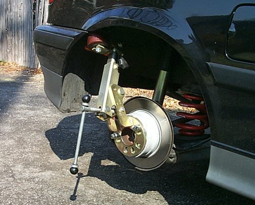

un outil que tu fixe au moyeux et qui a un bras avec une roulette qui pousse l'aile pour la tirer ...
sauf que moi je veux pad l'ecarter mais juste suprimer ou ecraser carrement ce renfort !
merci quand même poto
comment_469505
ludo ? cet appareil pince le renfort ou elargit l'aile ?
comment_469506
Les 2 la mienne à aile élargi et pince la tole
Modifié par Supersport
comment_469508
en effet ça va forcément rabattre le petit rebord d'abord et ensuite élargir l'aile.
pour bien faire, bien enlever toute la pate se trouvant derrière sinon le petit rebord ne sera pas bien plaqué et bien chauffer au décapeur lorsque l'on tire.
