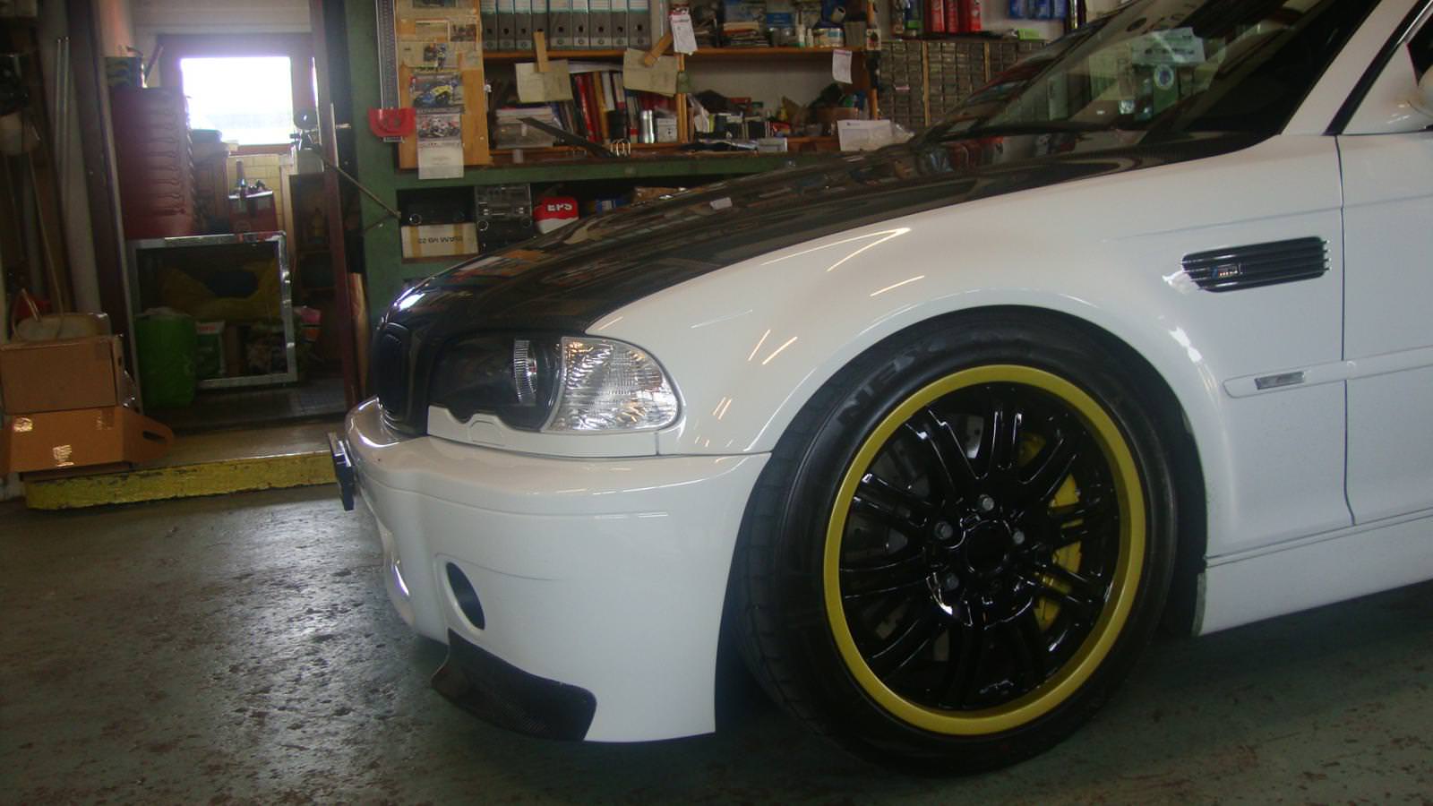

Voilà des photos prises ce matin. Normalement, je roule avec les jantes noires et liseret phénix, mais vu que lundi, c est circuit... Il faut que je décrasse ces pneus. Donnez vos avis !
