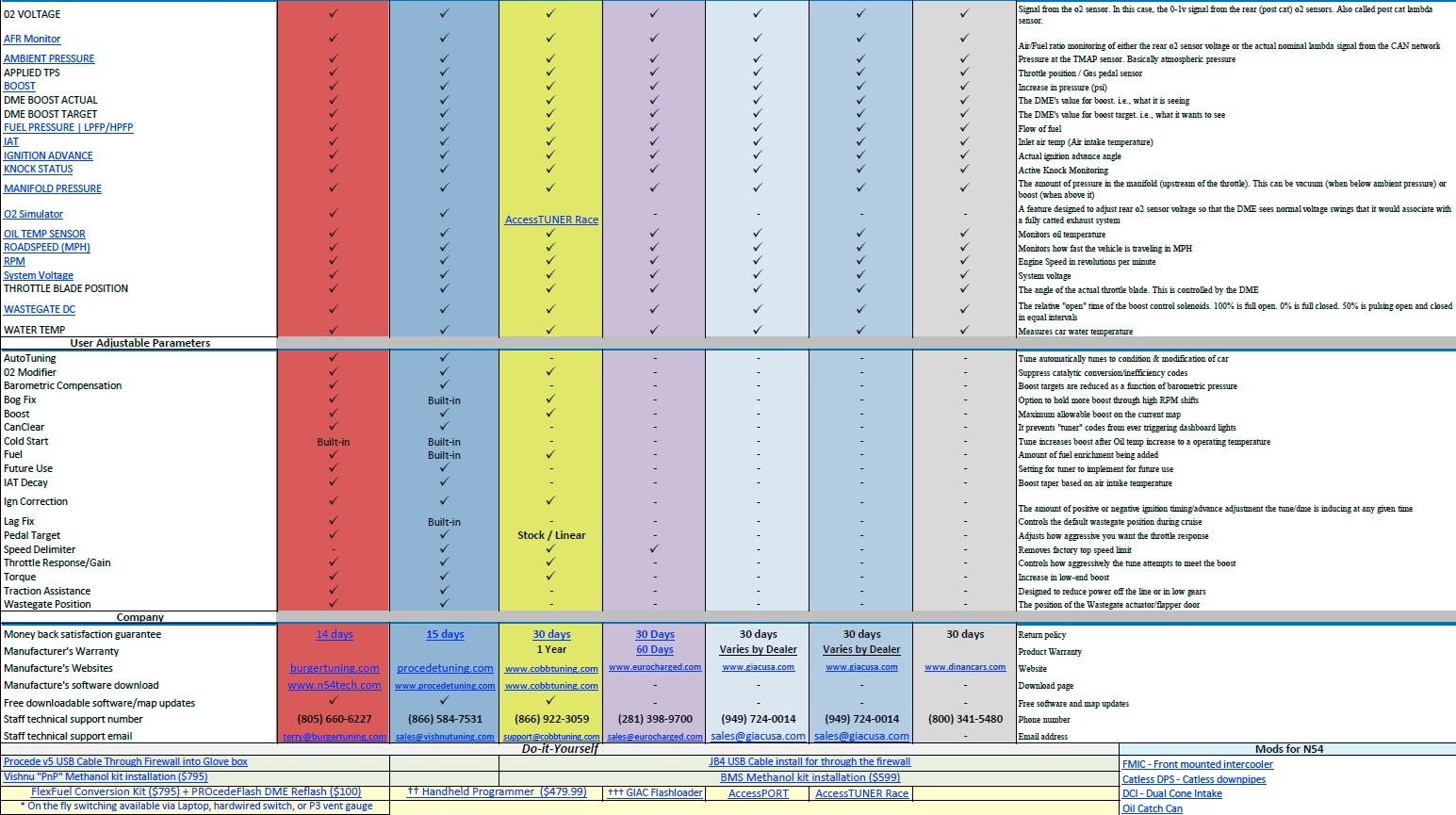

voilà :)
post-9549-0-18371200-1380745573_thumb.jp
on ne voit pas le haut bizarre... de g à dr. : JB4 / proceed / cobb etc...
