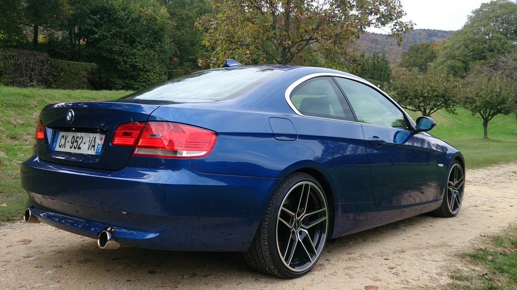

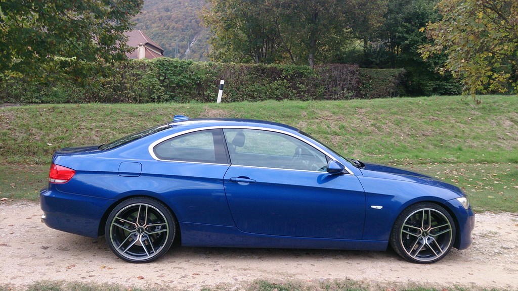

Cool, enfin, avec une si petite ville dur d'avoir de la compagnie. Oui une 335i bleue Montego, gros turbos, JB4, KW V3, DP, autobloc 75%, 6 pistons Brembo 380mm, ligne inox, elle est la en ce moment. La je vais installer un intercooler et je verrais pour peut être mettre un kit pour le refroidissement de l'huile, j'espère me refaire une sortie piste Dijon pour le printemps prochain.
Il me semble déja t'avoir croisé, j'ai aussi une C63 AMG gris clair immat en Fr et avant la 335i j'avais une M3 DKG noire. En tous les cas, si tu veux qu'on se capte un de ces 4 même avant que t'ai récup la tienne, on pourra toujours tester la mienne, j'ai pas encore testé le MAP7 et je pense qu'avec un mix Vpower 100 + 35% de E85 ca peut le faire.
Je mets 2-3 photos pour illustrer

Tu peut essayer la map 7, comme dit 35% ca peut etre pas mal, fait un log et envoie le moi ou poste le ici. 1.4 bar sera surement trop, il te faudra + d'ethanol. As tu le BMS Flash ?
Pour l'intercooler tu compte prendre quoi ? j'ai trouver un Wagner EVO 2 Comp. Il ma l'air pas mal je vais surement le commander.
PS: Ta 335 est magnifique !

Belle ta 335!
