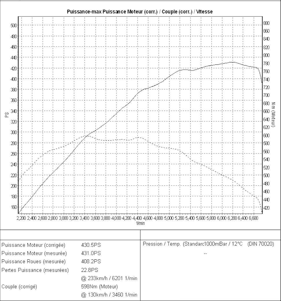

J'ai pas ma courbe sous la main, mais j'ai sorti ça chez DM ce week-end :
439CV/650nm (avec JB4)

Downpipe, admission, echangeur, dump valve, scoops ;)

Je n'utilise pas la map 6.. la map la plus puissante que j'ai (439cv) est la map 4.
David de DM m'a modifié les map donc c'est plus la même chose qu'un JB4 d'origine.
Et sauf erreur il a mis 1.3bar en continu
il ta modifier toute les map ou juste la 4?
il m'en a modifié 5 sauf erreur
