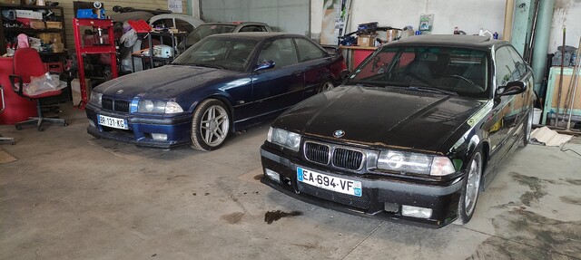

ah oui pour info je ne l'ai pas dit des le depart mais c'est sur un 3.0L car j'ai la chance d'avoir les deux.
3.0L dans une berline et 3.2L dans mon cabriolet voilà tu sais tout
