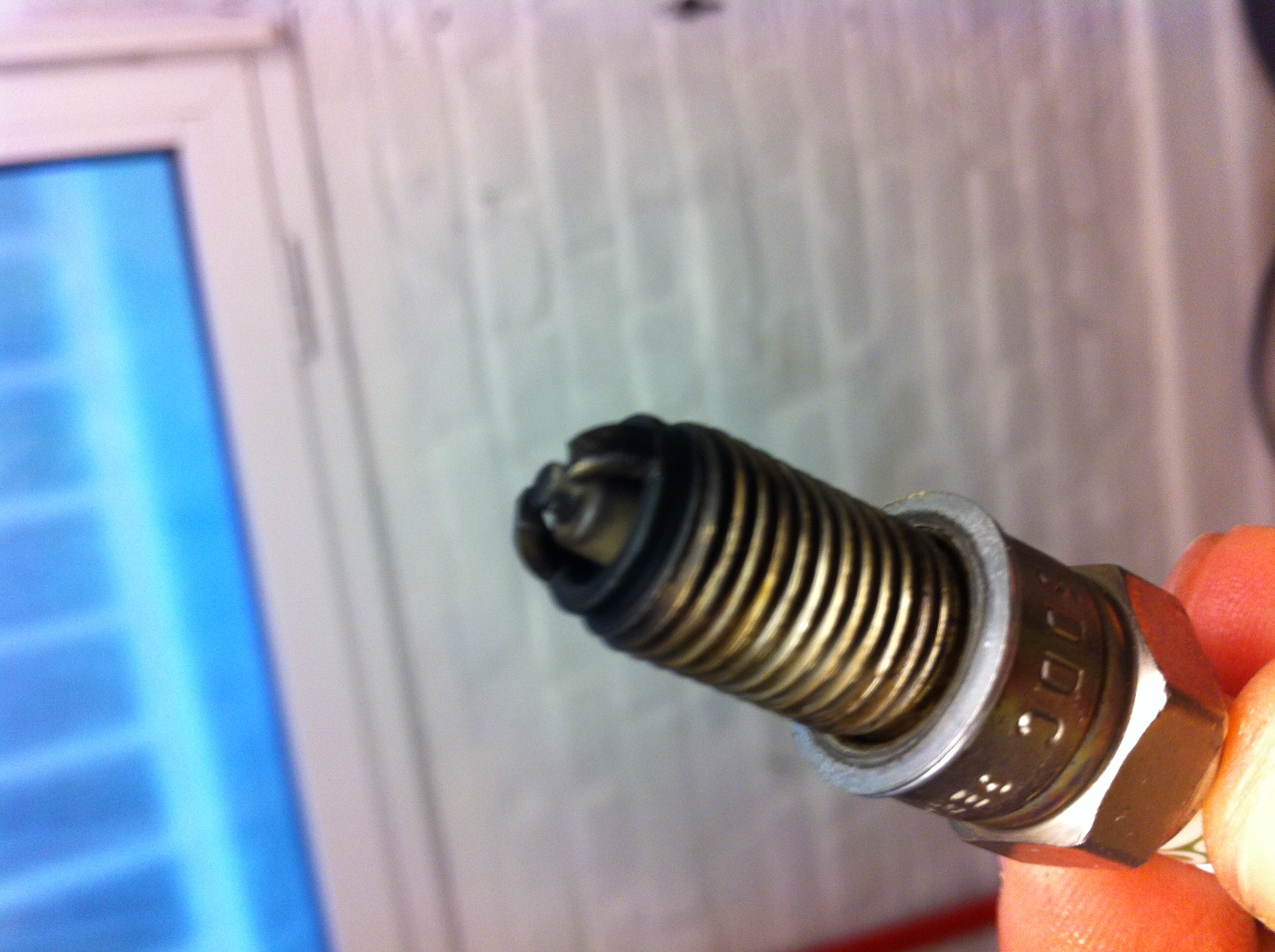

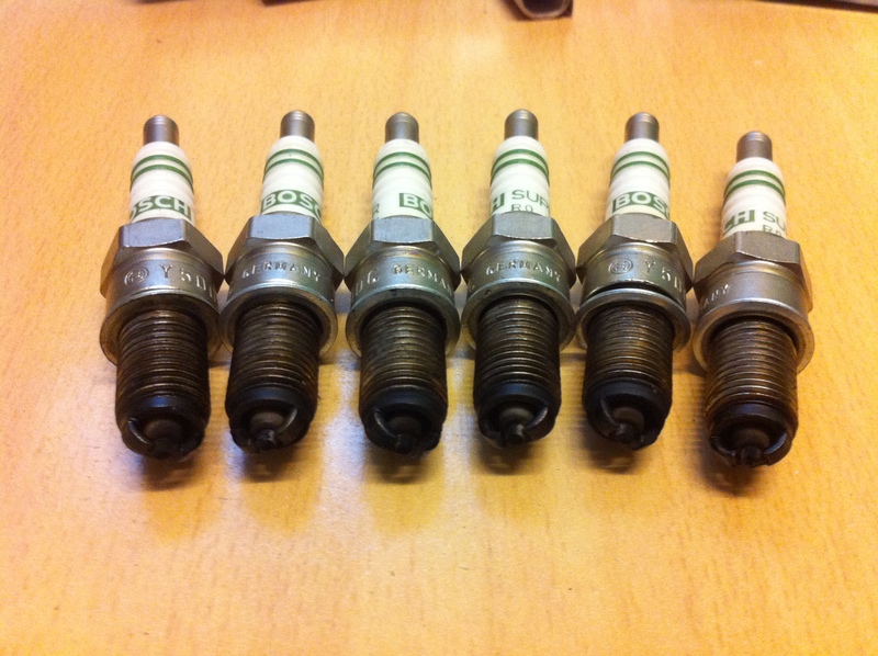

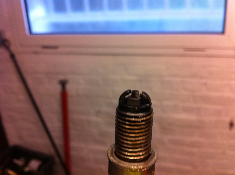

Alors voilà l'état des bougies après une centaine de km (c'est mes anciennes bougies, j'ai mis des neuves mais comme rien n'a changé, celles ci étaient ok)
Voici 2 vues plus près
Elles sont toutes identiques ! soit noires SEC et une taches blanche sur le corps de la bougie (face à l’électrode, donc 2 taches blanches par bougie)
