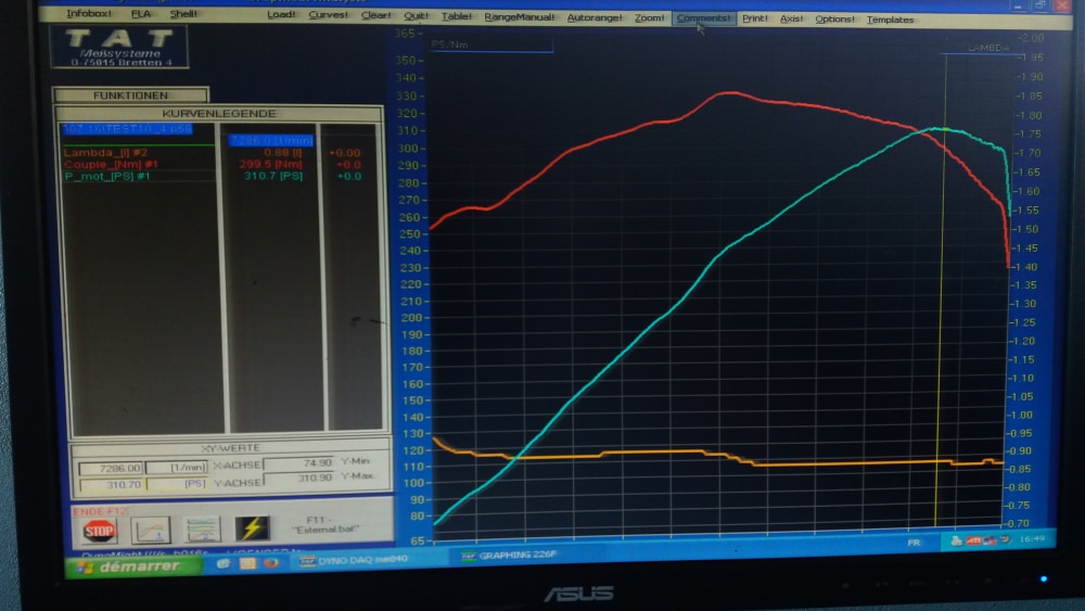

Et donc oui je vais la passer au banc bientôt pour affiner tout ça :) si j’obtiens 295ch pur je serais content,,,

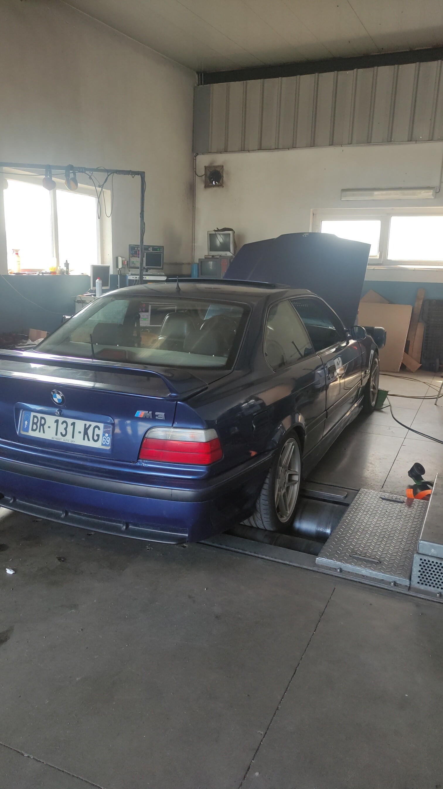

Hello des news passage au banc : 310.7ch a 7300tr/mn
