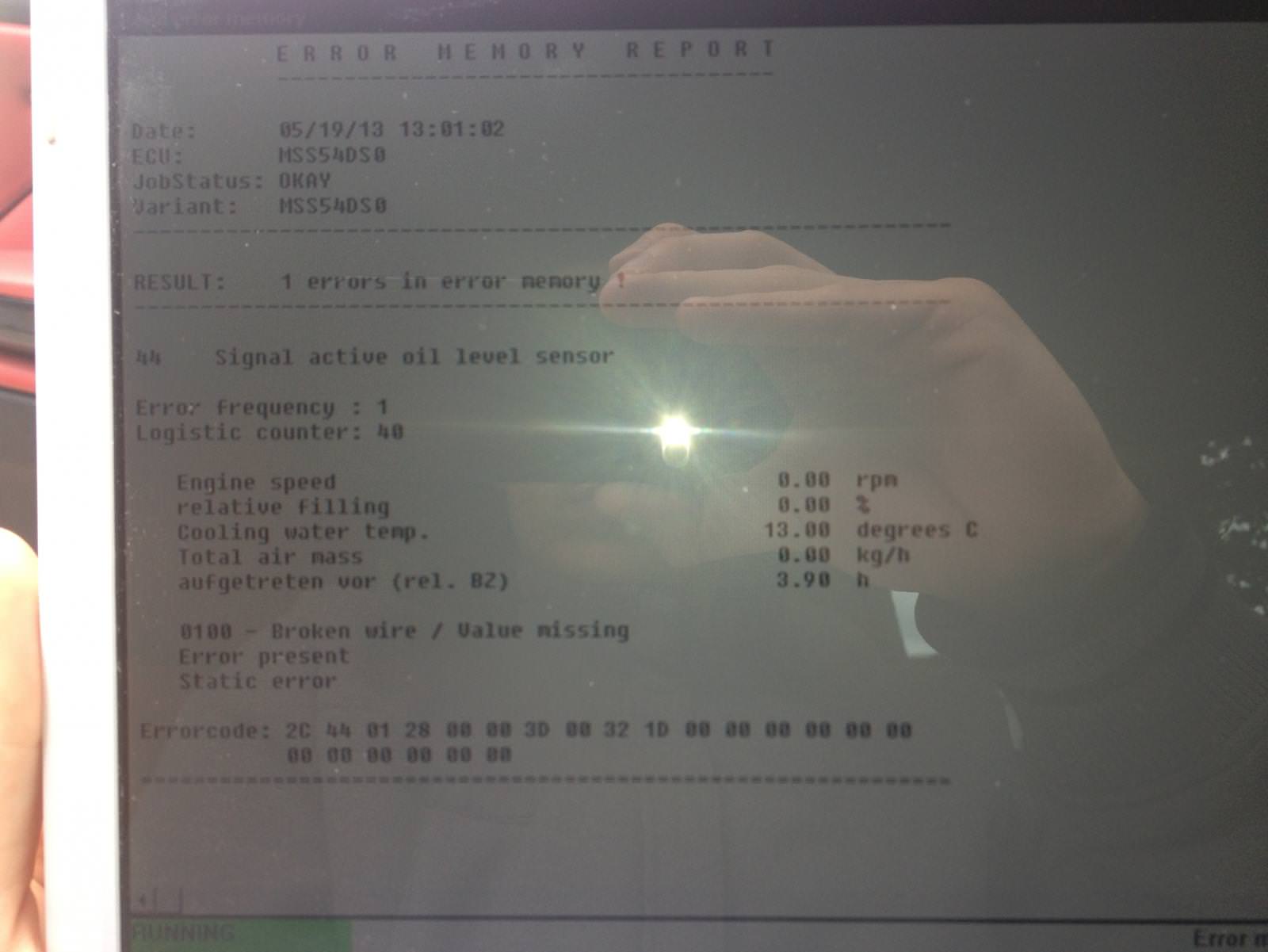

mon probleme continu sauf que maintenant j'ai sa en plus :
post-9389-0-45906900-1368962224_thumb.jp
donc la on lis bien que ses le capteur de niveau d'huile qui est hs ...
Je ne peut pas t'aider la dessus !:-(

non mais j'ai mis sa car pour moi on vois bien que ses un problème avec le capteur soit le capteur ou un fil ... je vait commencer par changer le capteur !

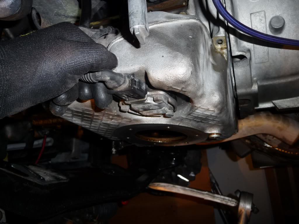

Ceci et difficile à effectuer pour un novice ??
Très facile une fois qu'on sait où il se trouve. Il suffit d'enlever le cache sous le moteur puis de le débrancher et d'enlever les 3 vis (inutile de démonter la partie circulaire juste derrière la photo ca n'a rien à voir avec le capteur). Juste une chose pour le remontage, il faut juste serrer les 3 vis ne surtout pas les bloquer.
Et bien je te remercie beaucoup ! ;-) il va falloir que je m'y mette !!
À bientôt
