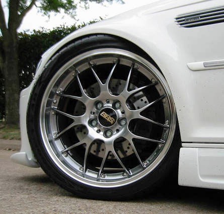

Je me permet proposer les bbs rs-gt que je trouve sublime :love:
Bon, c est bien joli le design... Mais qui pèse quoi?
Salut Fafun
Celle-là ? j'ai peur du prix !!!!
