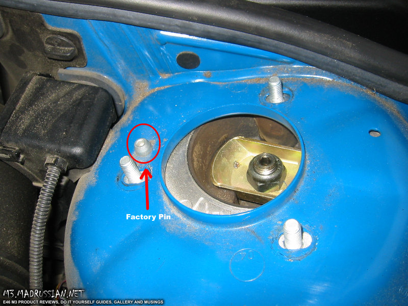

Merci , je vais rester cette saison en 245 avant et 265 arrière alors avec la géo CSL sur mes coupelle stock alors  .
dès que j'ai mes coupelles je passe au carrés avec -3 de carro a l'avant .
mais je peux quand même être au carré sans coupelles ,?ça change rien a part que j'aurais un caro de 1.3  ? pour une solution temporaire c'est pas si grave ?

Ca peut peut-être passer à -2 en échangeant les coupelles D/G, mais je n'en suis pas sûr :(

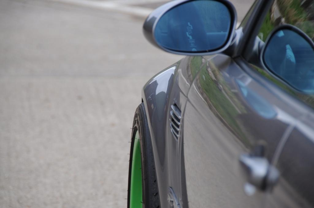

Avec le carrossage d'origine :
ben c'est déja pas mal ça !

Je suis à -2,5 avec les coupelles d'origine ;)

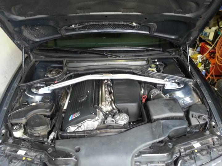

Bon petit remerciement a Sportauto 54 , Sacha quoi  pour les 2 barres anti rapprochement a un prix imbattable
Prochaine upgrade après les semi slick , les barre anti roulis h&r .
voila monté :post-10118-0-75286500-1368551051_thumb.j
Comment est tu arrivé a -2,5 ?

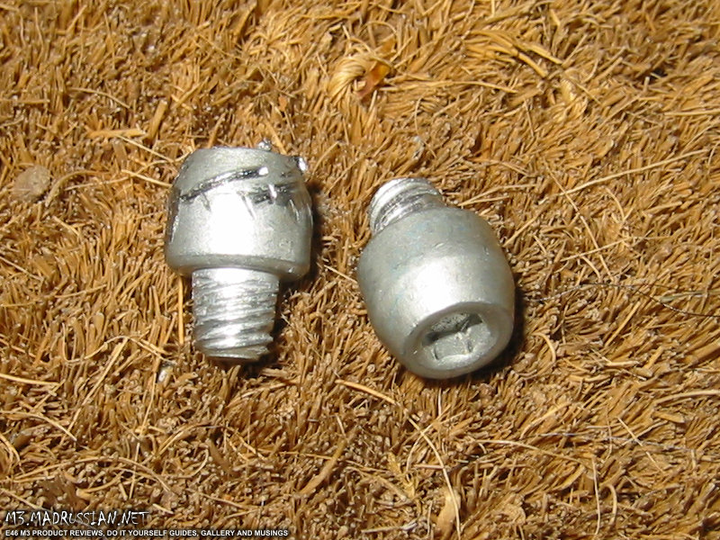

il a inversé les coupelles :)
Et coupé les tétons... :)
sa ressemble a quoi un tétons ?
Les tétons ce dévisse pas besoin de couper.
Je savais pas pour les coupelles inversé sur E46.
Ça ne modifie pas trop la chasse ?
