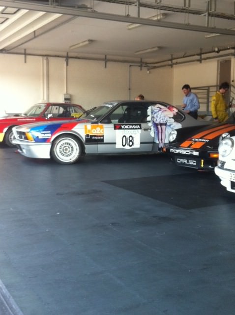

M54rotex merci pour cette confirmation, j ai tourne longtemps autour du problème comme tout le monde et comme je consomme un jeux de disque environ tout les 10 heures de circuit, j ai fait resurfacer les miens en me redant compte que la structure du disque n était jamais voilée ...
Pour les bols alu, j ai une série 5 E12 de superproduction sous les couleurs Marlboro construite en 1978 qui a des bols en alu de l époque toujours en état, elle était pilote a l époque par Claude Ballo Lena et il freinait très fort, je l ai vu gagne au Essart avec cette voiture en 1982..
La vie est drôle je ne pensais pas en etre propriétaire un jour !!!
