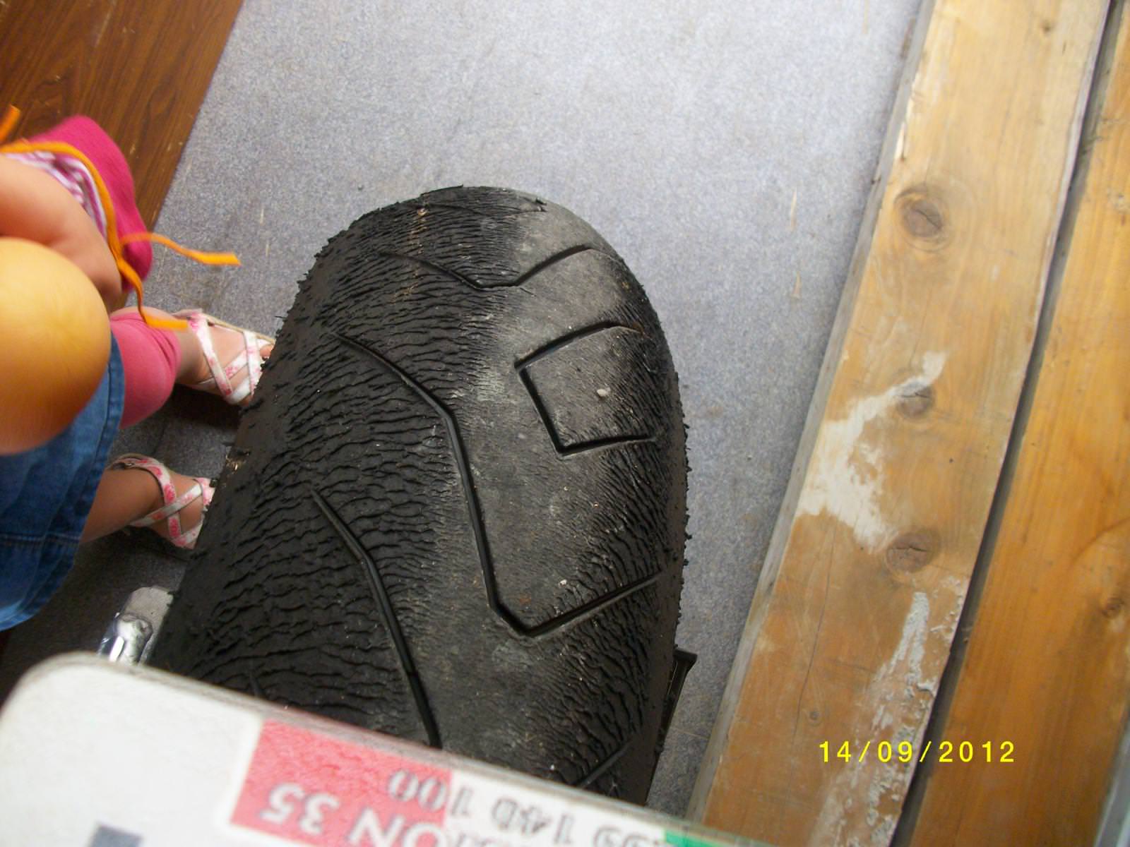

Posté(e) le 14 septembre 201212 a Auteur comment_475494 Oui c'est vrai, le rsv4r il faut pas hésiter a l’emmené comparer au honda 1000 cbrr qu'il elle est un vrai vélo de suite. Aussi une bonne galère a régler la suspension arrière. Peut être a cause que le réservoir est a l'arrière donc il prends beaucoup de charge. La moto allé super bien au Mans et la Genétouze après réglage. Mais le Vigeant une grosse galère. Mon pneu neuf ma fait qu'une journée et il a fini a la benne complètement déchirer. Voir photo
Posté(e) le 14 septembre 201212 a comment_475501 a oui, tu bouffes beaucoup trop de pneus le problème c'est qu'il manque de progressivité cet amorto arr, essaye de serrer la bague arr pour basculer la moto un peu sur l'avant(environ 3mm) et mets moins de detente, par rapport aux réglages que aprilia mets j'ai du ouvrir en détente et en compression avant et arr augmenté la precontrainte et ouvrir en detente fais le par palier car la moto reagit beaucoup aux changement, après je vois que c'est un supercorsa pro, sc2 ou sc3?? essaye le d211gp en basse pression
Posté(e) le 14 septembre 201212 a Auteur comment_475533 C'est du SC2 a l'arrière. J'ai bien serré mon ressort d'au moins 3 mm mais le problème c'est en detente la moto bouger beaucoup trop. j'etais obliger de serré la detente pour qu'elle ne bouge moin. J'ai mis un riselant sur l'amorto arrière et je suis en buter (au vigeant) ma compression est serré quasi a fond.

Posté(e) le 14 septembre 201212 a comment_475569 y a plus qu"a passer au ohlins TTX 36 sinon... en pression, tu mets 2.1 avt et 1.9 arr sous couverture chauffantes?
Posté(e) le 15 septembre 201212 a Auteur comment_475601 Oui la GO PRO c'est le top elle film en HD. Sinon en pression a chaud je suis a 1.7 a l'arrière, en grosse a chaleur météo et a l'avant 2.1 a chaud également.
