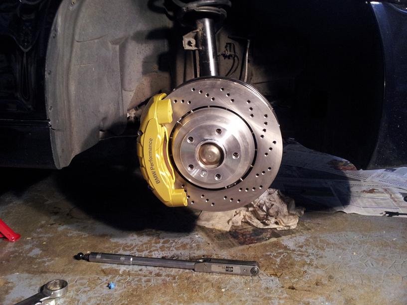

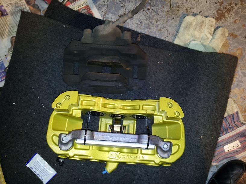

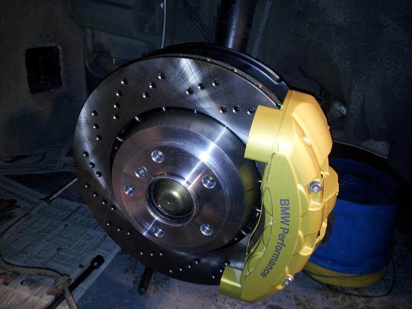

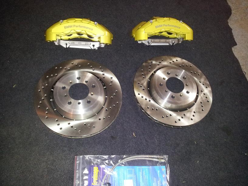

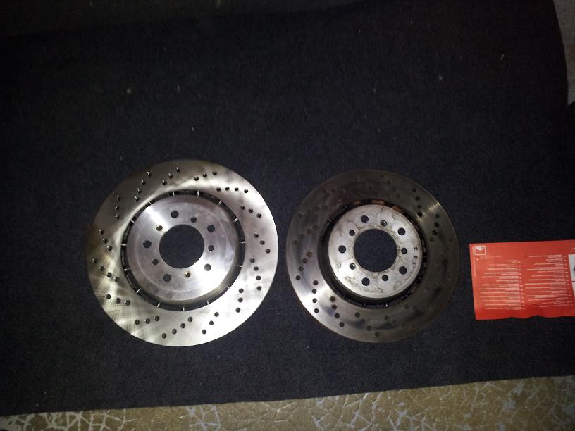

Petite mise à jour, enfin un freinage digne de ce nom :
Disque csl vs origine
Etrier d'origine vs BMW performance :
Une fois monté :
Premier test ce week end, le resultat est plus que concluant, enfin de l'endurance, on peu freiner l'esprit tranquille :)

Bah dis donc ça rigole pas ! T'as investi ! nikel !
Tu vas au nurb tous les 2 jours?!
whaou changement radical sur tes frein , c'est du beau matos :nickel6:  . le changement doit être flagrant
ca doit etre le jour et la nuit! ca fait envie :lover:

Pour le changement je confirme c'est radical !
Pas tant au niveau du mordant qui est kifkif avec l'origine mais c'est surtout l'endurance qui est impressionnante par rapport a l'origine (pas très difficile de faire mieux en même temps).
Pour mon utilisation c'est le meilleur compromis :-)
Il est magnifique ce kit les etrier... Tu as achète ou ce kit ? Que prix ? Merci
Merci ;-) Je l'ai acheté chez fast electrik (acs3 du forum) pour les prix je te laisse voir avec lui ou visiter sa page web :-)

Tu dis que le mordant c'est kifkif avec l'origine ? Pas d'amélioration de la sensation à la pédale ?
le mordant c'est les plaquettes qui fait le boulot en grande partie, tu peux avoir 18pistons avec des plaquettes de merde tu freineras pas plus fort...

Salut, tu as monté quoi comme plaquettes sur ton KGF ? Perso en DS2500 ça pince bien plus fort que l'OEM tout de même.
ça dépend: avoir de bonne plaquettes avec du monopiston c'est pas terrible non plus.
En fait j'ai upgradé mon bazar : rbf600/durite avia/plaquettes DS perfs/disque stock.
ça tient plus longtemps mais le freinage est toujours à chier. Parfois je conduis la clio rs 182 de mon frero en brembo max / carbone lorraine et la différence est hallucinante, quand je reprends la M j'ai envie de pleurer tellement c'est mou...
Du coup j'attends de finir disque et plaquettes et je voudrais upgrader tout ça. J'ai pas l'utilité de prendre un kit ap à 4k€ et ce kit bmw performance vu chez Fast Electrik me semblait déjà pas mal mais si c'est pour me retrouver avec quelque chose de proche de l'origine, j'oublie tout de suite quoi...
Les plaquettes que j'ai son bas de gamme (ebc jaune) mais malgré tout le freinage est super endurant !
Le mordant est kif kif a l'origine (que je trouve plutot bon sur E46) ce qui lui manquait c'était de l'endurance et la il y a ce qu'il faut.
