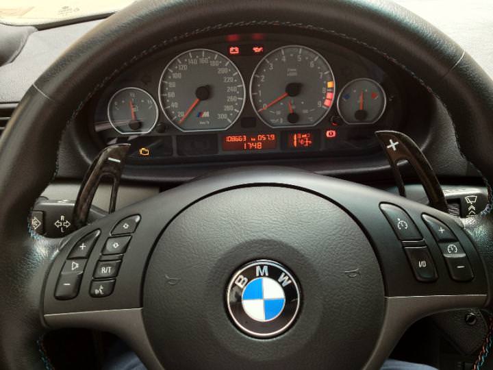

Posté(e) le 21 septembre 201214 a comment_477044 L'ergonomie... . Le clic est super agréable et l’accessibilité accrue.. et dans mon cas l'alu a une texture super géniale. J'aurais du le faire bien plus tôt. j'imagine que l'alu doit effectivement être sympa au toucher mais le carbone est super lisse et n'est pas mal non plus au toucher!! Signaler
Posté(e) le 21 septembre 201214 a comment_477046 je vais me laisser tenter .. merci les cocos tu ne seras pas décu!!! tu te dirigerais vers quel modèle par curiosité ? Signaler
Posté(e) le 21 septembre 201214 a comment_477055 je sais pas encore .. je ferais ça cet hiver, là j'ai qu'une idée en tête lui en mettre plein les dents Signaler

Posté(e) le 14 juillet 20197 a comment_980822 Le 21/09/2012 à 18:54, LeoPolo a dit : pour l'avoir finalement fait apres un peu d'hésitation, c est hyper simple!!! les ressorts sont très faciles a remettre, ce sont les guides en plastique des switch qui peuvent se défaire et imposer d'ouvrir le volant pour les repositionner... apres, en fonction de comment tu enleves et remets les palettes, il y a possibilité de ne pas avoir a ouvrir le volant... moi, ca avait marché pour une pas pour l'autre!!! j'ai ouvert mais je dirais qu'il n'y a même pas besoin de debrancher l'airbag pour le faire... Salut Léo, que faut-il éviter de faire pour ne pas être obligé de démonter le volant? Signaler
Posté(e) le 14 juillet 20197 a comment_980833 il y a une heure, Dragonfly a dit : Salut Léo, que faut-il éviter de faire pour ne pas être obligé de démonter le volant? Euh.... c était il y a près de 7 ans..... ? autant te dire que je ne m’en souviens plus du tout!!! Je me rappelle qu’il faut un tournevis plat pour enlever l airbag (comme sur la f82...) mais après c est le trou noir.... Signaler
Posté(e) le 14 juillet 20197 a comment_980856 En regardant un tuto anglais, je crois comprendre qu'en retirant les palettes, il faut éviter d'enfoncer le commutateur de vitesse. Sinon il faut tout démonter pour le remettre à sa position initiale. Signaler
